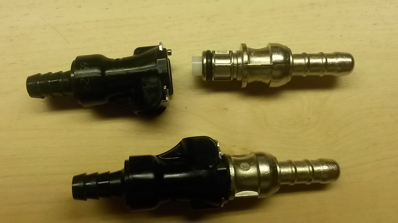

damit wir vom gleichen reden,
das sieht jetzt so aus:

Hi
ich hatte schon beide im Einsatz und habe jetzt die Plastik/Metall Dinger dran.
Vom Preis her ist es auch kein Unterschied.
Die Messingdinger habe ich manchesmal nur durch brutales Zureden öffnen können.
Und mit den alten Kunststoff Männchen hatte ich 2 mal Probleme.
So wie es jetzt ist sollte es auch auf Dauer gut sein.

Habe die gleichen, und diesen waren ok ueber die letzten 3 Jahre. Stimmt schon was der gesagt hat: Probleme bereiten die 'maennlichen' Teile wenn sie aus Kunststoff sind, da beim Ein- und Ausstecken doch immer mehr Kraft aufgewendet wird als fuer diesen Teil gut ist. Ich habe auch eine Schnellkupplung unter dem TT 42l Tank und da habe ich ein 'weibliches' Teil mal angeschmort, weil es nach dem Oeffnen auf dem heissen Auspuff aufgelegen ist. Das Ding ist allerdings immer noch dicht. Fazit: sind ok und tun wofuer sie konstruiert wurden.

Hi
Problematisch ist tatsächlich nur das "Male"-Teil. Da gibt es sozusagen eine Sollbruchstelle.
Schnellkupplungen
Das "Female" aus Kunststoff taugt.
Wenn jemand diese Kombi mit "Vollmetall" bewirbt ist er natürlich ein Honk.
Makrolon wäre tatsächlich "ideal". Das löst sich unter Kraftstoffeinwirkung auf. Kann jeder an seiner "Windschutzscheibe" testen. Die Flecken von verspritztem Benzin lassen sich mit einem Kronenbohrer leicht beseitigen :-)

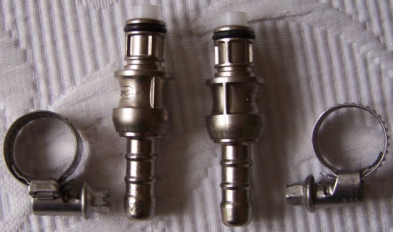

Aufgrund von Nachfragen:
Ich habe hier die beiden männlichen Teile aus Metall liegen:
Schnellkupplung Nr. 13537700800
Lt. Onlinekatalog 23,52 € pro Stück plus Versand
Wer mag schickt ne Mail.
Was nimmt man dafür? Keine Ahnung. :rolleyes:
