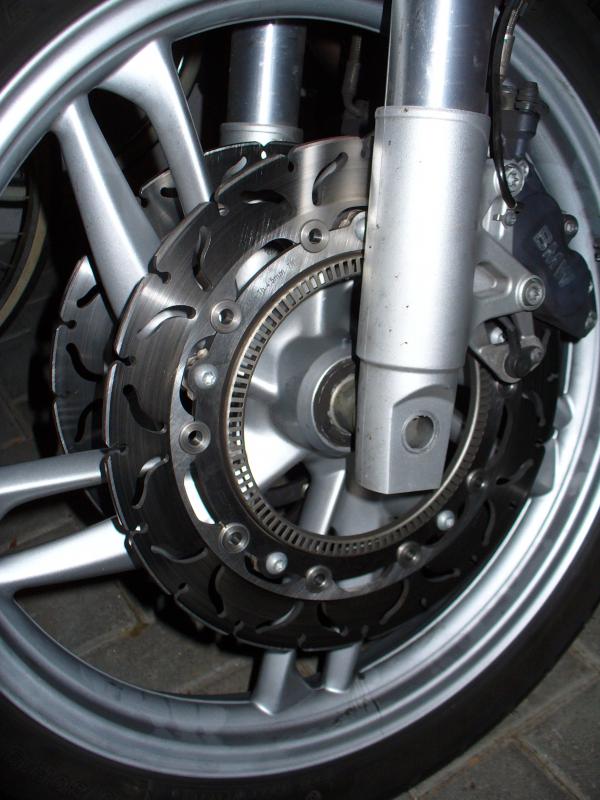

muß mich mal kurz zu Wort melden.
Ich krieg immer die Krise, wenn jemand mit billigem, mistigem, falschem oder unpassendem Werkzeug arbeitet (anstatt mal vorher zu fragen :mad:).
Benutze bitte einen vernünftigen Ausdreher und nicht diese allgemein bekannten Linksausdreher. Einen vernünftigen Ausdrehersatz bekommst Du bei Bahco / Belzer. Sieht etwa so aus, dritte Pos. von oben.
Passender Bohrer, Stift und Hülse, alles dabei. Vor dem Ausdrehen die vergniddelten Schrauben mit einem Warmluftföhn und aufgesetzter Düse anwärmen und die Schraube dabei schon unter Druck halten. Linksrum natürlich :D. Wenn die Schraube entfernt ist, das Gewinde zuerst mit einem Gewindeschneider und dann gründlich mit Aceton reinigen. Erst dann die neue Schraube eindrehen. Den Ausdrehersatz würde ich mal als Lehrgeld betrachten.

Wenn ich mich recht erinnern kann sind die Schrauben mit min 20 Nm angezogen und mit Schraubensicherung gesichert.
Der Sicherungslack lässt sich nur durch Wärme erweichen daher erwärmen unbedingt notwendig sonst bewegt sich da gar nichts
Bei dem versauten Torx könnte ein Körner ware Wunder bewirken
weit aussen an der Schraube rechtwinklig ankörnen und dann den Körner schräg gegen die Drehrichtung weiterverwenden hierbei nicht zaghaft sein die Schrauben sind eh im Arsch
wichtig, der Sicherungslack muß warm sein sonst keine Chance
hilfreich könnte auch ein Setzschlag auf den Schraubenkopf sein
