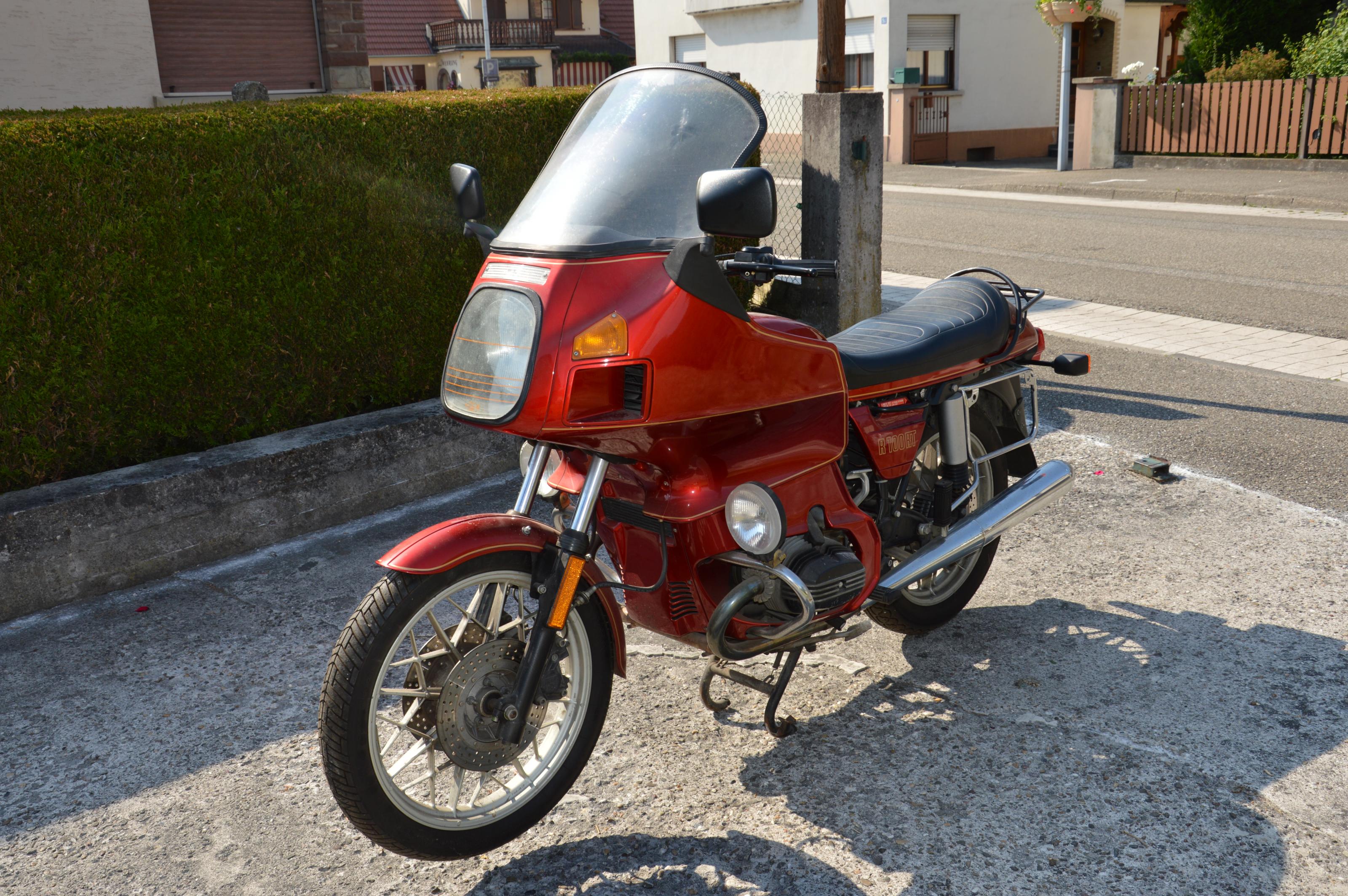

Habe mir neben der R100GS jetzt auch eine 83'er RT gekauft:
Nun stellt sich die Frage fuer die kommende 2 Jahrige Restauration welches genaues Verfahren BMW einsetzte bei den Schrauben, um diese "Matte Graue" charakteristische Oberflaeche zu erzeugen ?
