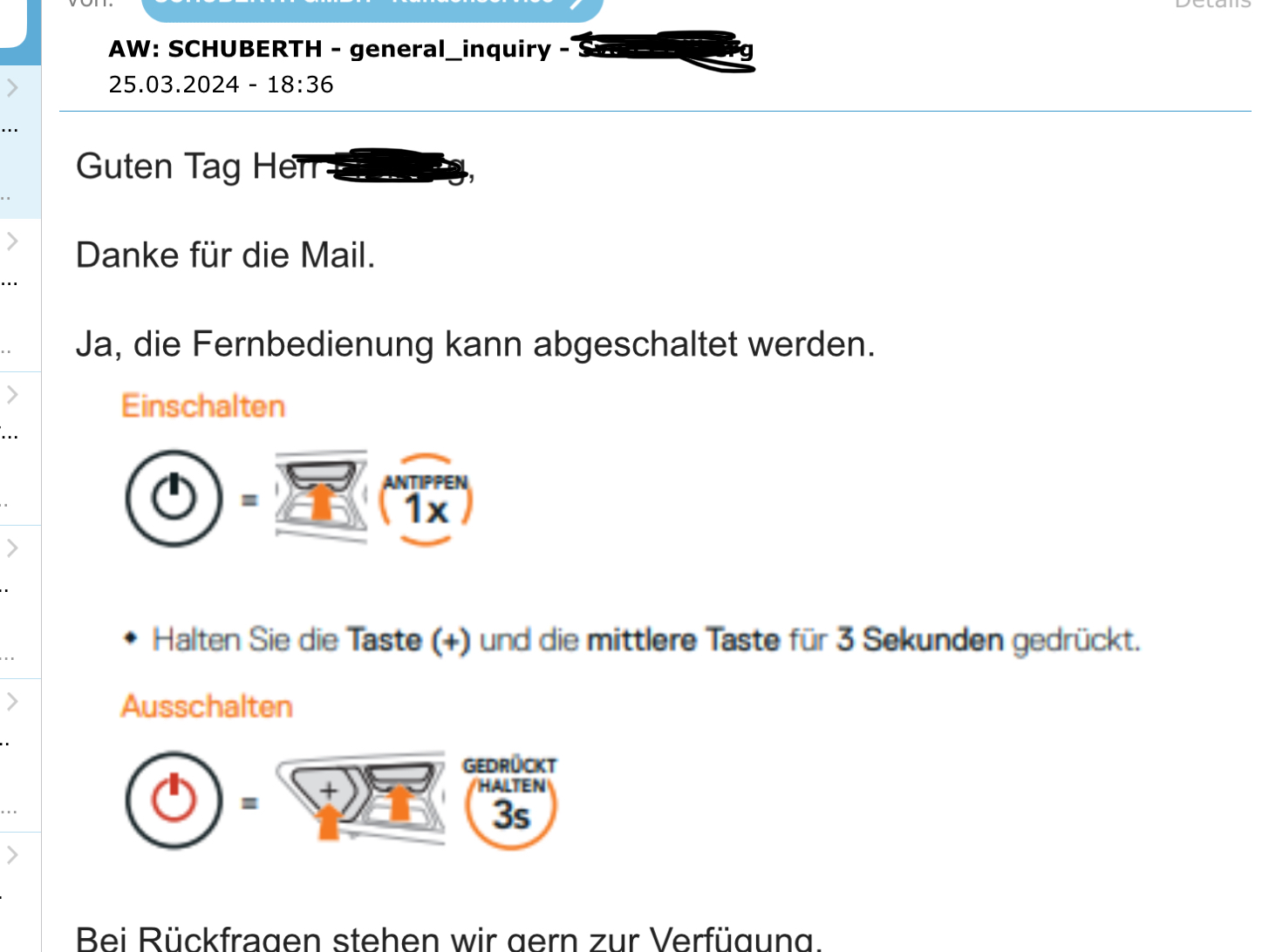

Werde mal Schuberth anschreiben und fragen, ob dsich die FB wirklich ausschalten läßt oder ob die immer im Stanby ist.
Kontakt hab eich aufgenommen ,mal sehn was für ne Antwort kommt.

Ich habe heute Antwort von Schuberth bekommen. Laut deren Aussage kann man die FB ausschalten. Die bildliche Darstellung ist bekannt.
