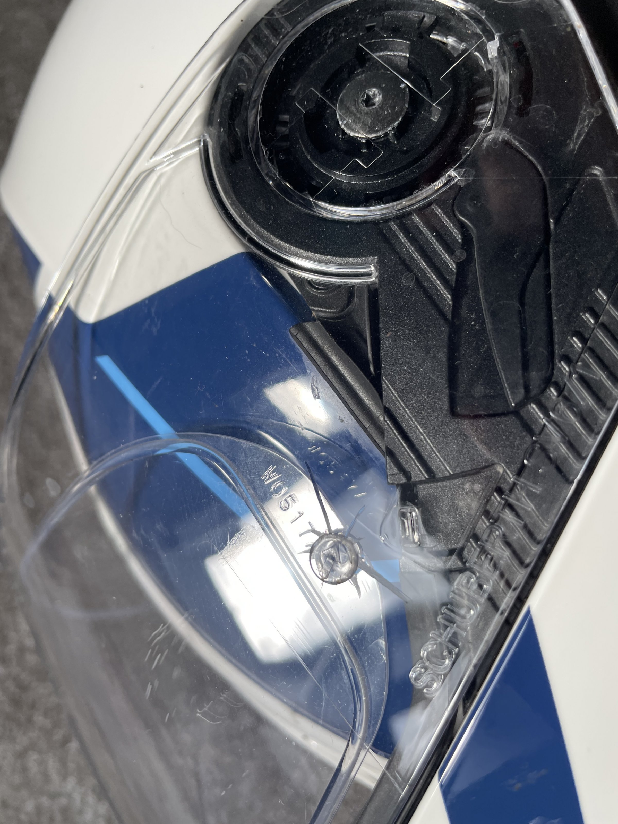

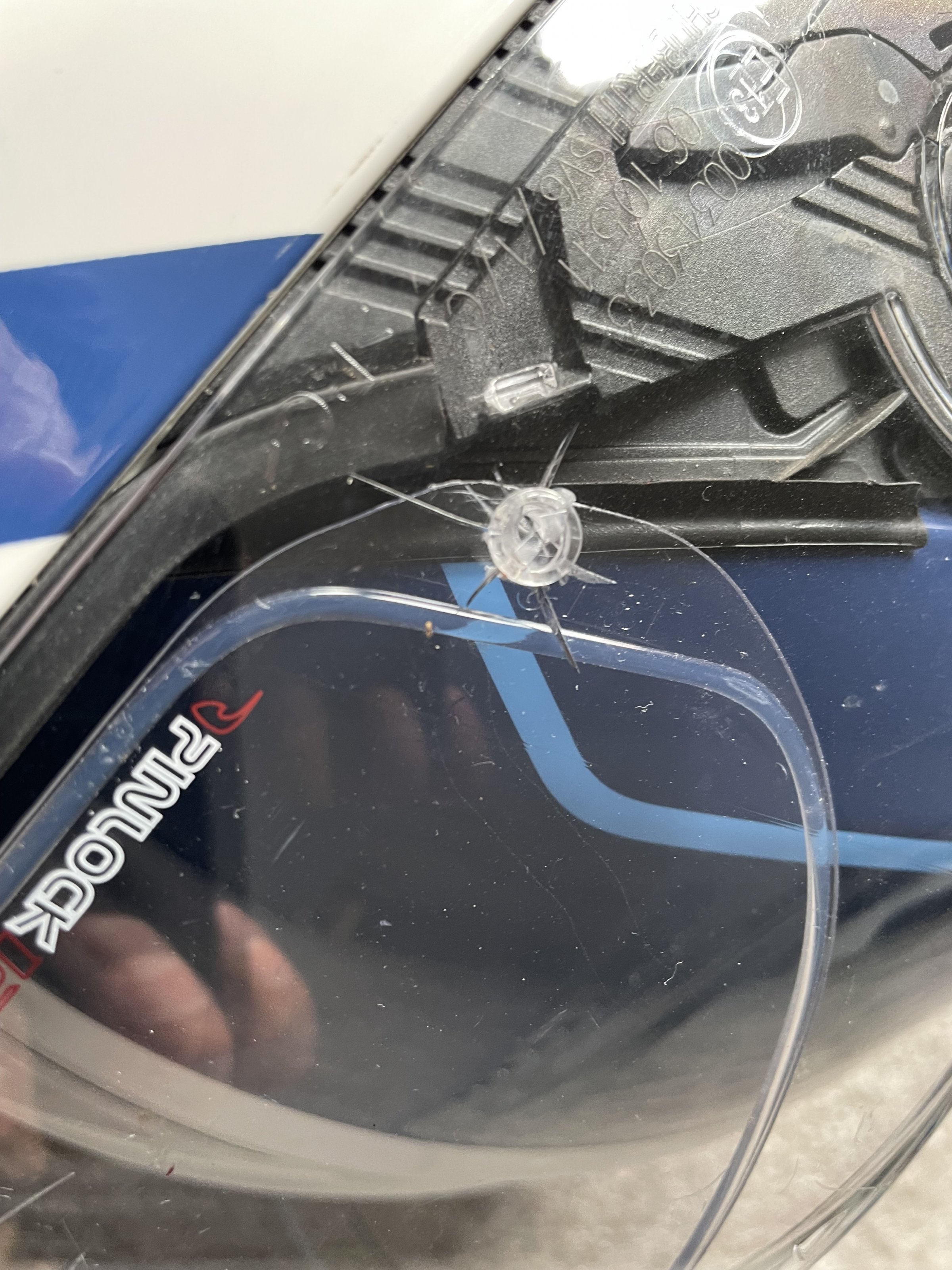

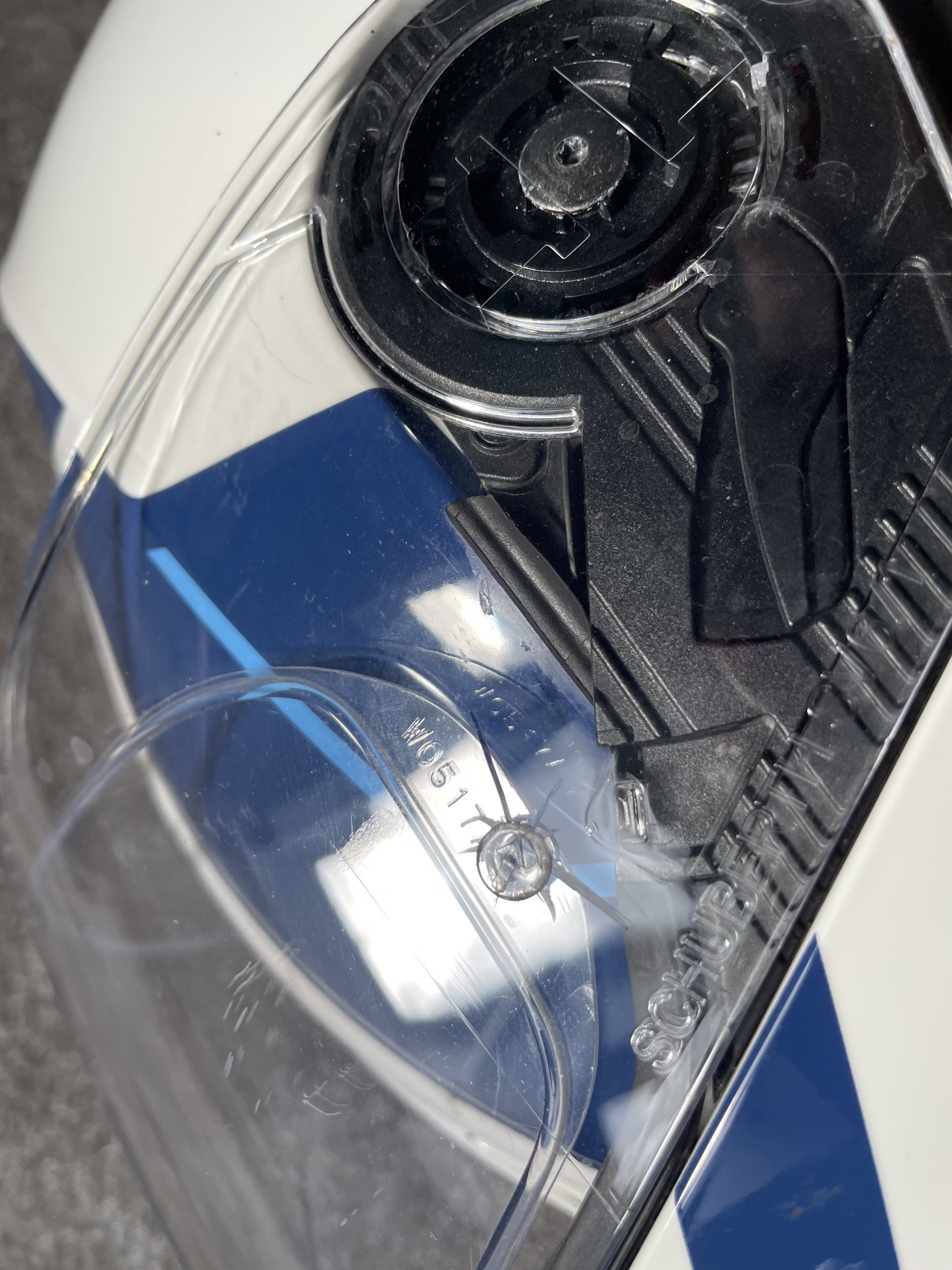

Hallo, mir ist gerade aufgefallen, dass an den Pins
für das Pinlock Risse am Visier zu sehen sind. Hat noch jemand dieses Problem? Der Helm ist 1 Jahr alt und das Visier genauso alt.

Nein, hatte ich noch nie. Aber da es rund um die "Nippel" ist, welche das Pinlock fixieren, vermute ich, dass du es beim Verstellen verursacht hast. Normalerweise reicht zur Einstellung eine Drehung von max. einer Viertel Umdrehung.

Normalerweise sollen die Pins straff in den Bohrungen sitzen, damit sie sich durch den seitlichen Druck des Pinlocks nicht von selbst verdrehen können - und damit das Pinlock allmählich wieder locker werden würde). Ich lege deshalb den Pin hohl, um ihn von der Innenseite her herauszudrücken (Stellung des Exzenters merken!) In ggf. korrigierter Stellung in analoger Weise von außen wieder in die Bohrung bündig hinein drücken. Die Risse sind für Polycarbonat eigentlich nicht typisch. In diesem Zustand kann man leider nicht mehr viel machen. Bei einer unversehrten Bohrung würde ich mit einem 90°-Senker von Hand beidseitig eine ganz kleine Fase anbringen… Tip: Pinlock möglichst bei niedrigen Außentemperaturen montieren. Damit hat die eingeschlossene Luft weniger Feuchtigkeit.

Ui. Nicht so schön. Hab ich auch noch nie gesehen. Ich geh mit meinen Schuberths auch nicht sonderlich zartfühlend um.
Das der kleine und relativ weiche Exenter das Visier so sprengen kann wäre echt seltsam.
Oder sind die Risse im Pinlock?
Erkenne ich nicht so genau. Aber so wie die laufen sieht es eher nach Pinlock aus.
Nö, ist Auslieferungszustand. Selbst habe ich nichts gedreht.
Ich habe nochmal nachgeprüft. Die Risse sind leider im Visier. Die kann man von außen fühlen. Und in der Draufsicht ist links ein Riss über den Pinlock hinaus zu sehen.

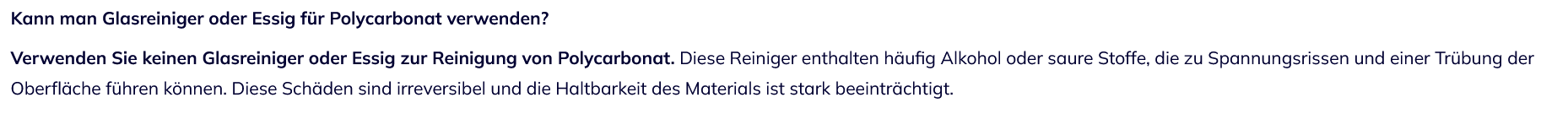

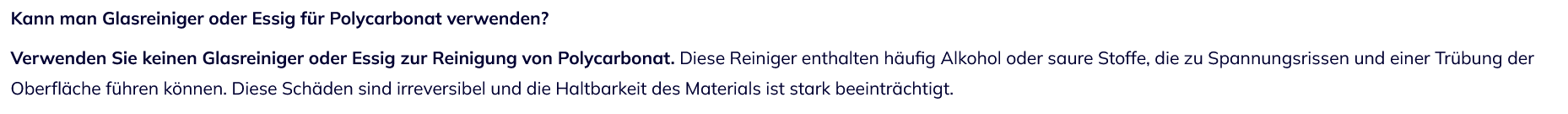

Hast Du alkoholhaltige Reiniger (z.B. Fensterreiniger) verwendet?
Bestimmte Kunstoffe reagieren darauf mit Spannungsrissen.
Polycarbonat (Makrolon®) reinigen – Pflege‑Tipps & Dos & Don’ts
Auch nicht. Ich verwende nur ein Gemisch mit Fairy Geschirrspülmittel in einer Sprühflasche. Ok, dort sind sicher auch alkoholhaltige Stoffe zur Konservierung enthalten. Derartige Konservierungsmittel sind aber in jedem Reiniger in geringen Mengen enthalten. Nur reines Wasser hat ganz wenig Alkohol 😇

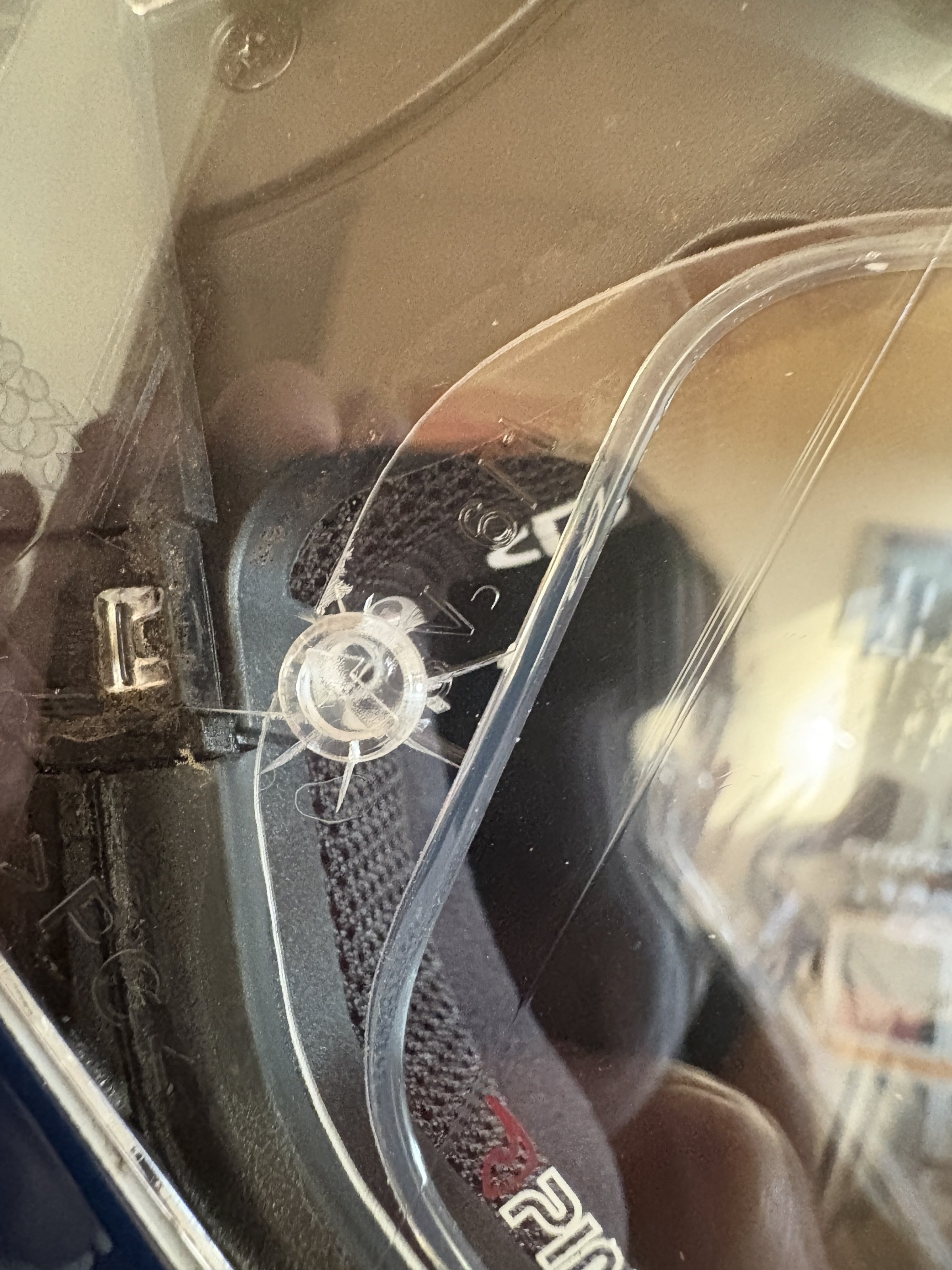

Hallo, mir ist gerade aufgefallen, dass an den Pins Anhang anzeigen 808463für das Pinlock Risse am Visier zu sehen sind. Hat noch jemand dieses Problem? Der Helm ist 1 Jahr alt und das Visier genauso alt.
Ist bei mir beidseitig, ich hab nicht aufgepasst beim abholen des Helms hat der Händler wohl etwas unprofessionell reingedrückt
Hab’s dann aber nicht mehr reklamiert, weil ich auf Tour gefahren bin. Mittlerweile drei Jahre alt und ich hab so gelassen. Hat auch keinerlei Einfluss auf irgendwas.

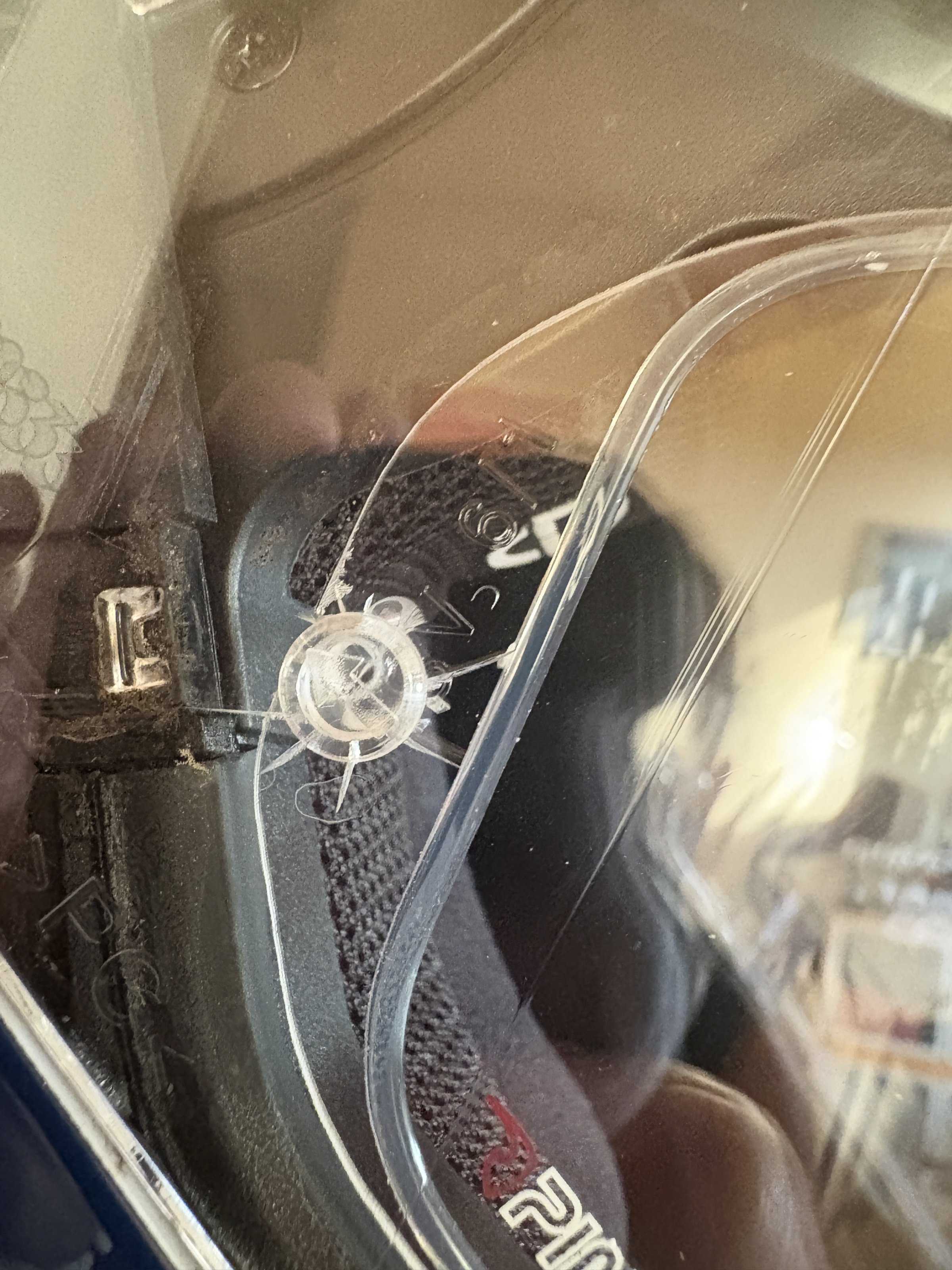

Gerne hier die Bilder, wenn irgendwann das Visier einen Kratzer bekommt, dann werde ich das selber montieren. Es ist sicherlich durch das mehrmalige herausnehmen des Pinnocksfür die Reinigung auch von meiner Seite aus mit dem biegen nicht besser geworden. Aber wie gesagt nur optisch der mängel. Hält seit 30000km
