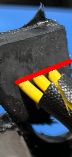

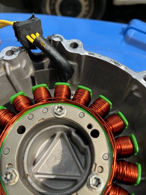

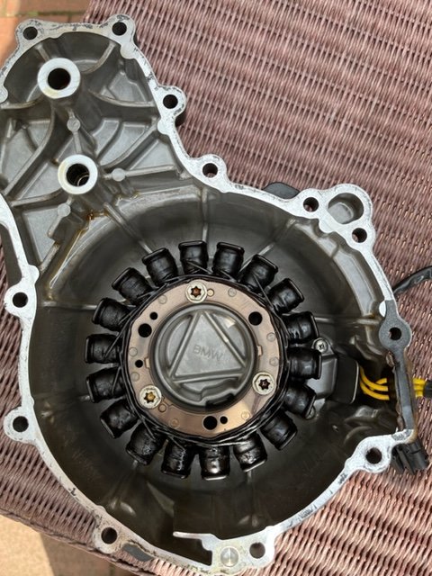

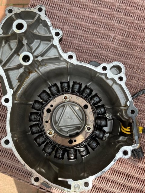

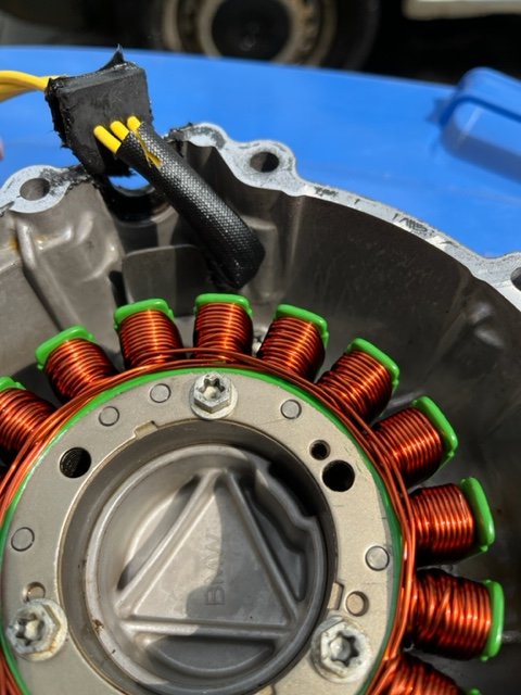

Hallo Leute, wollte heute meinen neuen Stator von JMP (210,-- €) einbauen, bekomme aber nicht das komplette Kabel hinter den innenliegenden Kabelhalter geklemmt. Dieses Teilstück des Kabels ist etwas länger als am original Stator. Was kann ich da machen? Habe versucht, die Gummitülle weiter nach unten zu schieben, die ist aber fest verklebt oder so. Sie lässt sich scheinbar nicht verschieben. Das Kabel einfach rechts vom Kabelhalter herausführe, wäre eine Möglichkeit, aber ist das nicht zu nah am Stator (Stichwort: Hitze, Spannungsschäden, etc.)?
Neuer Stator
Alter Stator
Grüße, Christian

Das Kabel einfach rechts vom Kabelhalter heraushängen lassen wäre eine Möglichkeit, aber ist das nicht zu nah am Stator (Stichwort: Hitze, Spannungsschäden, etc.)?
Lässt sich der Stator vielleicht um ein paar Grad verdreht einbauen entsprechend dem Raster der Befestigungslöcher, sodass die Überlänge verbraucht wird ?
Das Kabel sollte nicht über den Kabelhalter hervorstehen, um eine Berührung des Rotors auszuschließen.
Den Fotos nach scheint der Kabelstrang des Originalstators ohne Schlauch auszukommen. Eventuell wäre es noch eine Möglichkeit, den zu kürzen, um die Adern einzelnen besser hinter den Kabelhalter stopfen zu können. Alternativ kann auch ein stärkeres Verdrillen der Adern im Schlauch ein paar mm bringen (wahrscheinlich aber nicht genug).
Sonst fällt mir nur ein, den Hersteller zu befragen.

Hallo Eckart, vielen Dank für Deine rasche Meldung. Den Vorschlag mit der Entfernung des Schlauches finde ich interessant. Werde das morgen mal prüfen.

Wissen tue ich es nicht, bin mir aber ziemlich sicher, dass die Kabel nicht zusätzlich in der Tülle geklebt sind. Versuche doch mal vorsichtig mit einem spitzen Gegenstand zwischen Kabel und Tülle zu gehen und vielleicht auch mal mit WD40 drauf und einwirken lassen.
Die Tülle scheint mit den Kabeln verpresst zu sein. Ich kann keine Naht erkennen. Aber ich werde das morgen nochmal prüfen. Danke f. d. Tipp.

Ich denke mit etwas Geduld bringst du die Kabel locker. Wenns gar nicht geht, mit einem scharfen Messer sauber schlitzen (wie rote Linie). Wenn das danach eingebaut wird ist das trotzdem dicht. Wenn du willst kannst du es dann auch verkleben.

Kabel mit Silikonspray oder Vaseline "schmieren"
Dichtung mit Haarfön erhitzen und versuchen Kabel durchzuziehen (Heißluft geht auch, aber da ist Vorsicht angesagt aufgrund höherer Temperaturen).
P.S.: was hat der Statorwechsel mit dem Thema des Threads zu tun ...
Neuer Stator
Alter Stator
Grüße, Christian
Hallo Christian
Versuch jede Litze einzeln zu bewegen!
Also schwarzen Hitzeschutzschlauch etwas zurück schieben, nur EINE Litze OHNE Werkzeug von Hand gut packen und etwas ziehen.
So mache ich das bei den aprilia Statoren auch. Ich empfehle aus Erfahrung mit den letzten ca. 100 Statoren keinerlei Werkzeug zu verwenden.
Gruss René

Hallo Leute, mein Problem ist gelöst. Ich konnte die Tülle mit einem Fön und etwas Silikonfett innerhalb von 30 Sekunden verschieben. Ich danke Euch allen, für die schnellen Tipps. 👍
