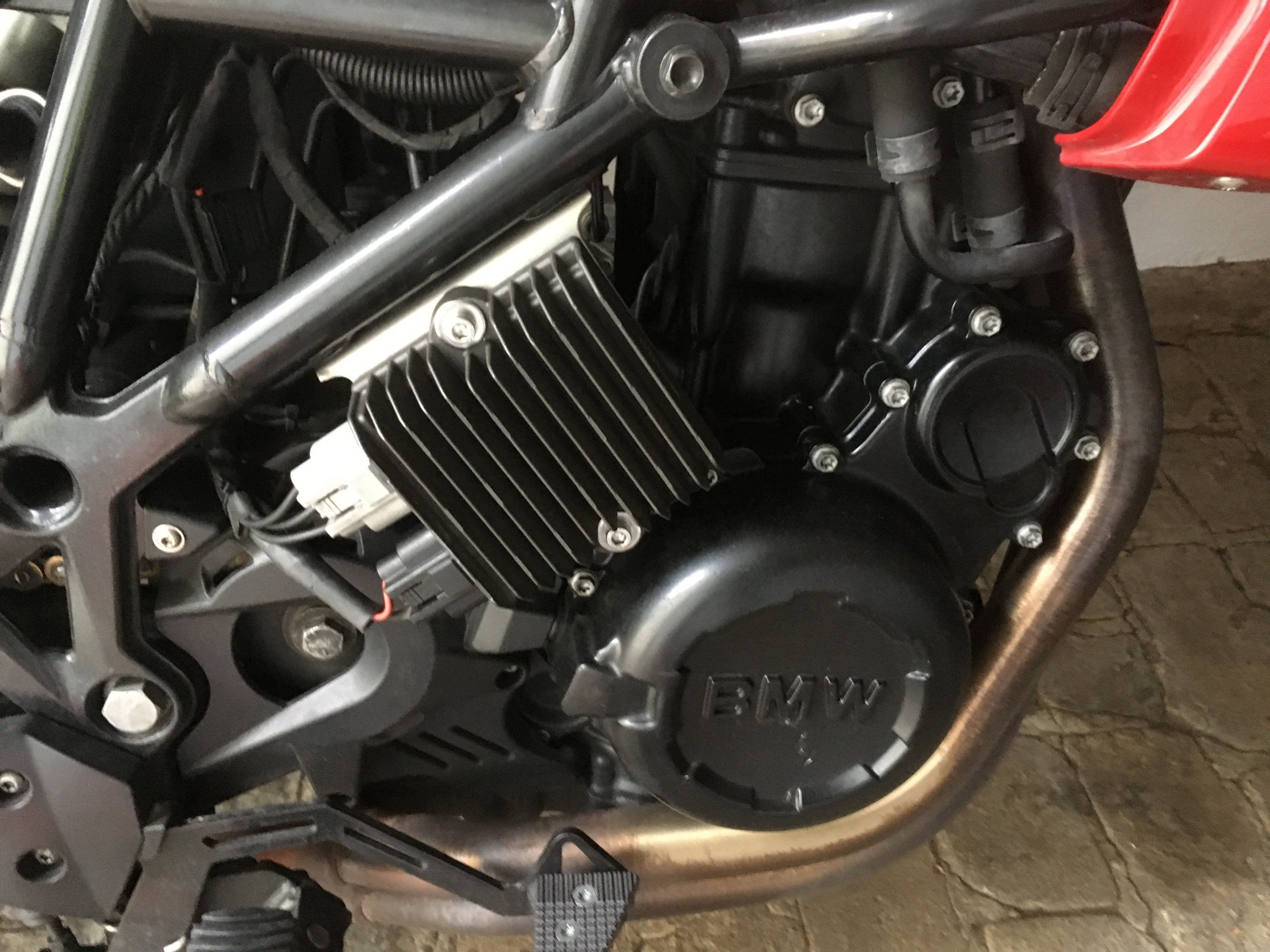

Diskutiere Schutz der LIMA durch Einbau eines Längsreglers?! im F 650 GS, F 700 GS und F 800 GS Forum im Bereich Motorrad Modelle; Nein ... hab ich im Rahmen der Wartung mit einbauen lassen ... incl. Shindengen SH847AA Längsregler. Morgen hol ich sie ab ... schau'n wir mal

TipTop, ich bestelle erst wenn ich weiss dass der ohne Probleme passt. :)

Tiptop werde mir den bestellen und einbauen. Fahre dieses Jahr über 20'000km, irgendwann wird die durch sein und lieber hier in der Schweiz als in Serbien

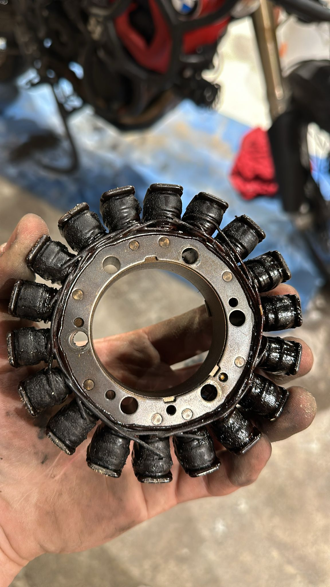

Hab meine jetzt auch gewechselt.
49'600km 2008er Jahrgang. Ich war definitiv der erste der die Schrauben jemals gelöst hat glaube ich 😂
Ich denke die war wirklich fällig, völlig verschmort und schwarz, ausserdem habe ich schon einen leichten Leistungsabfall der Lichtmaschine bemerkt. Es waren ca immer so 13.6 V und jetzt habe ich 13.9 oder 14 V-.
Tiptop auf die nächsten 40'000km
Wer kommt eigentlich auf die Scheiss Idee Kreuzschrauben zu verbauen????
Hab das erstmal ordentlich mit WD40 eingesprüht bevor ich da probiert habe die Schrauben zu lösen. Hat mit Gewalt geklappt.

hatte den gleichen Stator verbaut, nach nun knapp 18 tkm mehr auf dem Tacho habe ich gestern Stator und Regler wechseln müssen, auch wenn der Stator noch recht gut aussieht von der Wicklung, aber die Anschlusskabel sind weggeschmolzen, mit Stecker zum Regler. Gut, dass ich Ersatz noch liegen hatte.

Hallo HeinGS,
das "Wegschmelzen" der Steckerverbindung ist aber nicht ursächlich vom Stator.
Am deinem Stecker war wohl Korrosion und in Folge ein zu hoher Übergangswiderstand, was zu sehr hohen Strömen und damit Hitze führt.

Das war bestimmt nicht so, alle Steckverbindungen waren nagelneu und zusätzlich mit Kontaktspray eingesprüht. Selbst im inneren am Stator sind die Isolierungen aufgelöst.

Hi,
da kommt dann noch ein Defekt im Regler in Frage, was eher selten der Fall ist.
