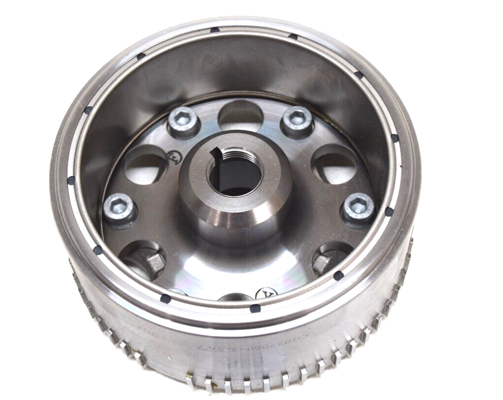

Vorher wollte ich mich auch dem Hardware-Grundübel des Hitzeproblems widmen - das Polrad.

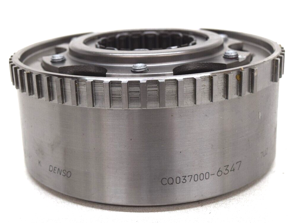

Welchen Polradabzieher brauche ich um prophylaktisch auf die neue >2012 Polradversion mit den großen Öllöchern zu wechseln?
Das Ersatzpolrad (Denso-Teil Rotax 800er Bj. >2012) habe ich bereits in Zulauf, mit Rabatten halbwegs günstig gebraucht mitsamt Freilauf und Freilaufnabe erstanden:

Das Polrad am Aprilia V2 ME Rotax-Motor war übrigens auch von DENSO Japan, wie ich bei einigen Lima-Bildern vom 800er BMW-Twin gesehen habe.

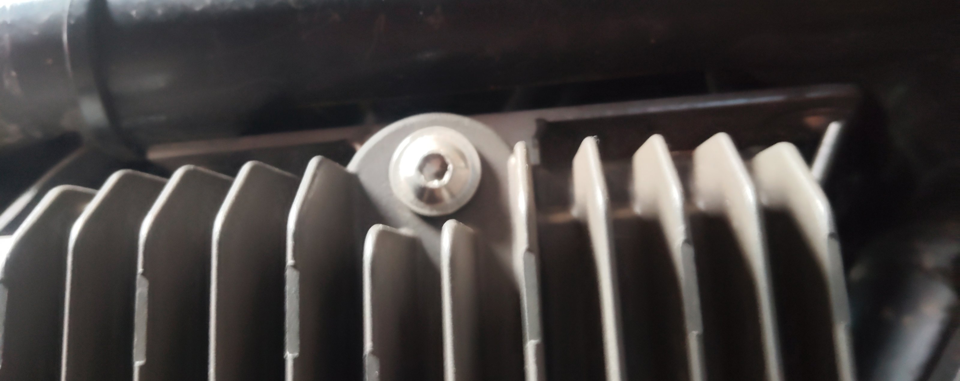

Ist doch total simpel, ich habe mit dünnem Blech ein Muster als T-Stück gemacht, den Regler daran probeweise montiert, um die richtige Position zu finden.
Ein Schlosser hat mir danach den Halter aus 3mm VA gefertigt, für `nen 10`er in die Kaffeekasse.
Hast vielleicht ein Bild von deinem "Muster" bzw. vom fertigen Projekt?

Das nützt. Ich danke dir. Ich werde es so ähnlich umsetzten. Nur werde ich die Anschlüsse nach oben nehmen um die Kühlrippen optimal zu nutzen.

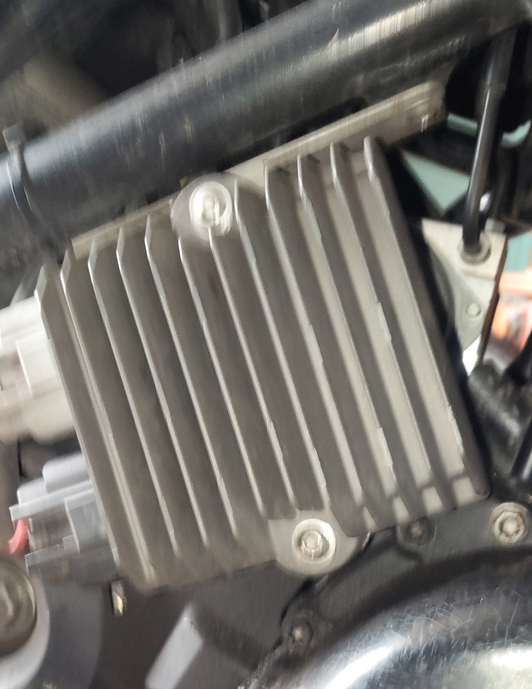

Mit Anschlüssen nach oben sieht es bei mir so aus:
Ich habe das Haltblech zusätzlich auch noch rechts unten an dem dicken Gewindeloch am Zylinder festgemacht. Das Gewindeloch ist wohl für die Stürzbügel/Verkleidungsteile einiger F800S-Modelle gedacht. Durch die zusätzliche Befestigung unten ist der Regler bombenfest und wackelt auch im gröbsten Gelände nicht.
Die Konstruktion wird dadurch aber nicht mehr ganz so "simpel"...
Ebenso beachtenswert wäre es, dass man die Ritzelabdeckung noch runterbekommt ohne jedesmal die Konstruktion abbauen zu müssen.
