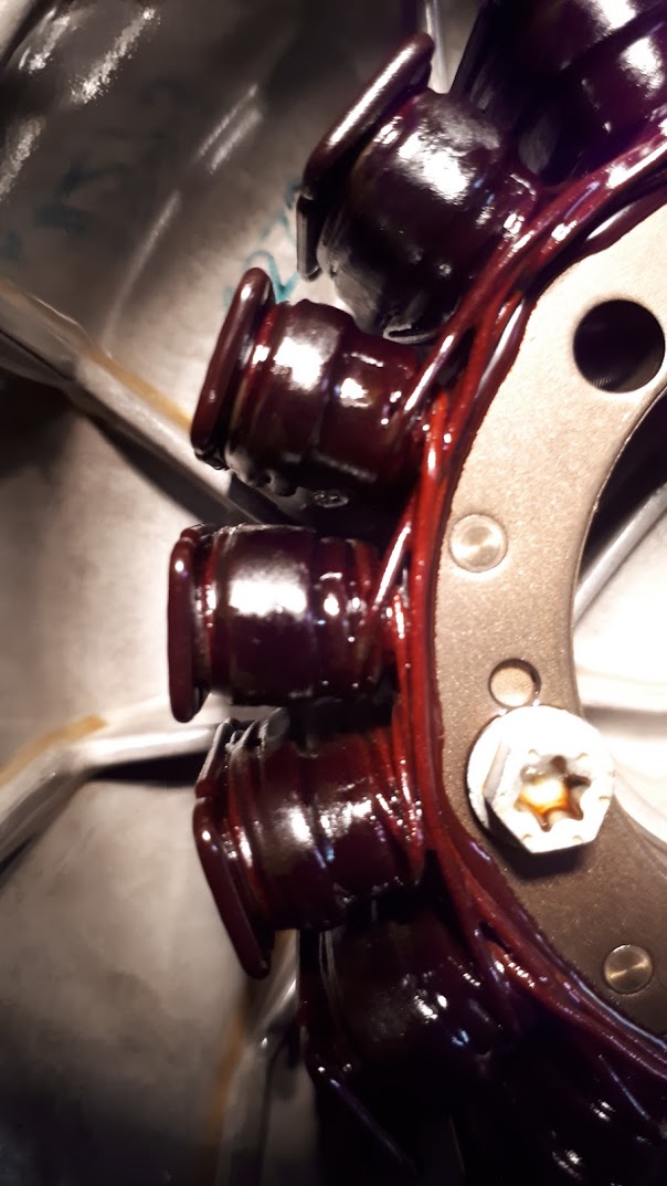

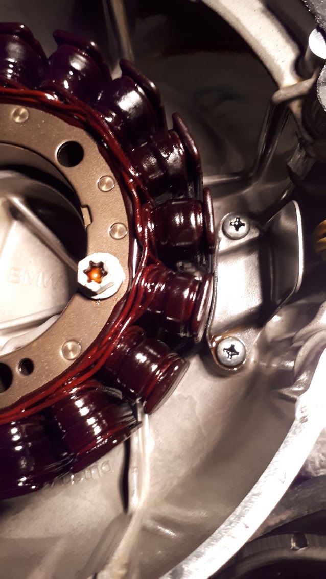

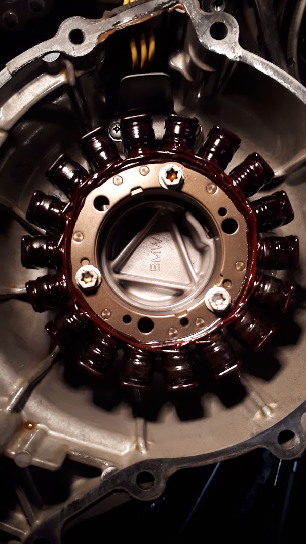

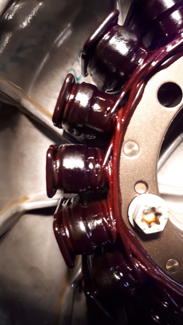

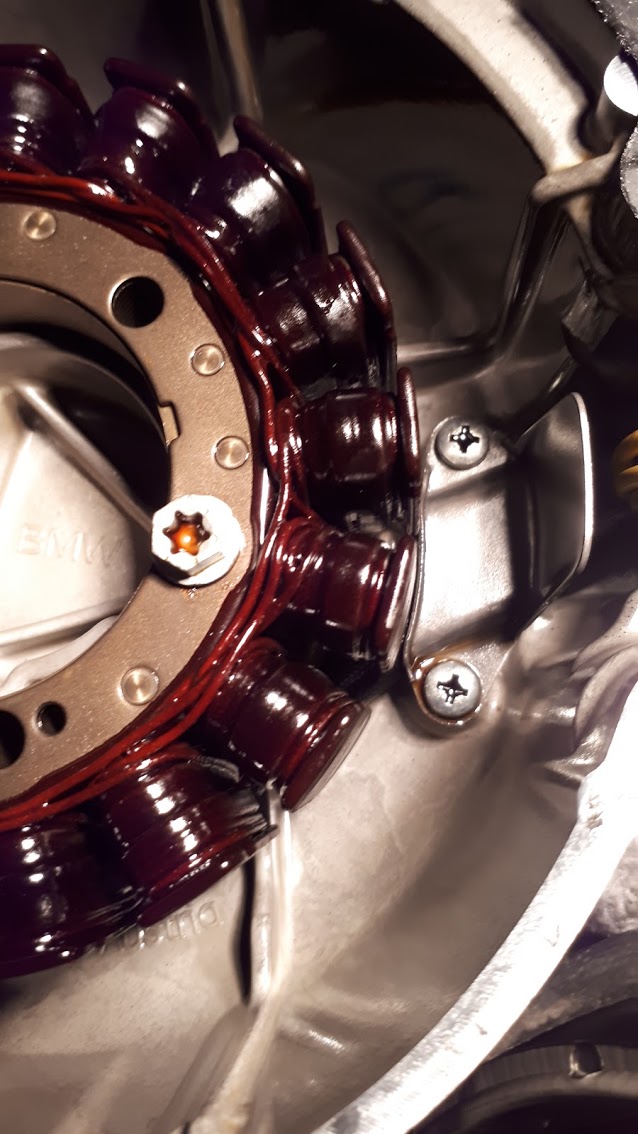

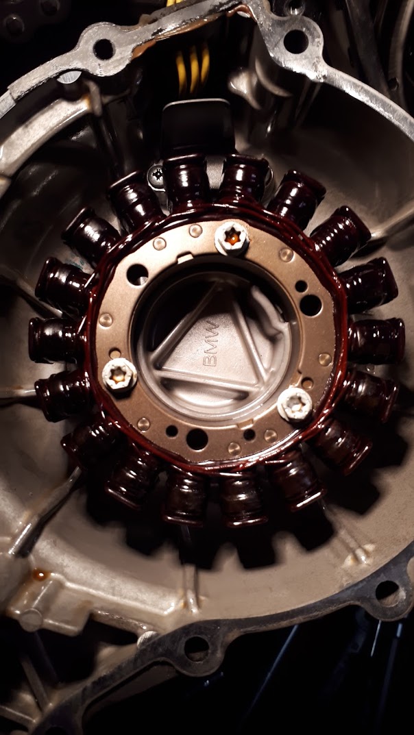

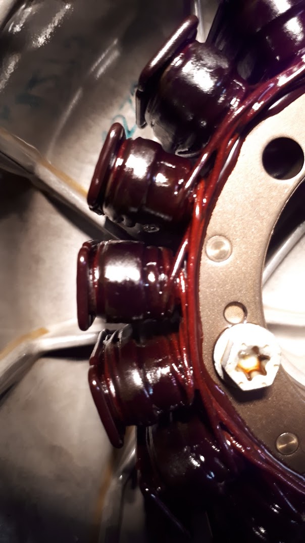

Vor der Montage des neuen Reglers habe ich übrigens noch einen Blick auf den alten Stator geworfen.
Den habe ich für gut befunden und nicht getauscht (Laufleistung: 34.000 km, Bj. 2010):
Nun ist Sinn des neuen Reglers ja gerade, den Tausch der Lichtmaschine zu vermeiden, denn mit der neuen Ausführung hätte sich das ja erübrigt.
Optik ist nicht alles, entscheidend sind die 14+X Volt die du gemessen hast.
Auch ich würde eher nach Messwerten als nach Optik gehen, denn die Schmorstellen können innenliegend sein.
Fehlerbilder genau dieser Lichtmaschine kenne ich leider nur aus Bildern und nicht der eigenen Anschauung, doch würde ich sagen, dass die dunkle Färbung auch schon ein Anzeichen für eine Überlastung sein kann, weil frische Wicklungen sich eher im Bereich rotbraun bewegen, etwa so wie man es innen am Ring sieht. Aber solange alles noch funktioniert ...

Optik ist nicht alles, entscheidend sind die 14+X Volt die du gemessen hast. Wäre der Stator angeschlagen, dann wären es 13+X oder sogar nur 12+X Volt.
Also alles i.O.
Ja das stimmt.

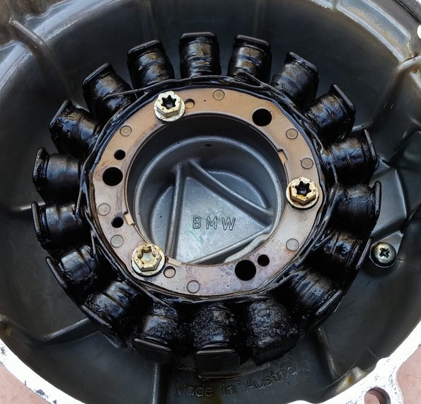

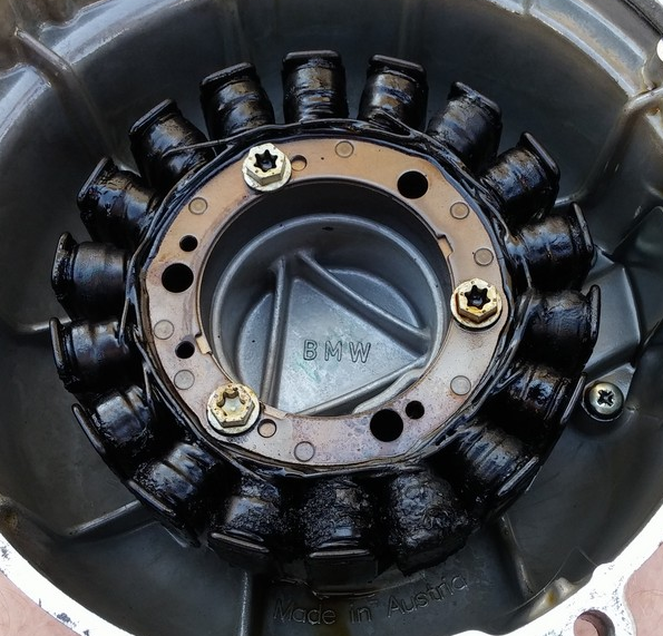

Allerdings sahen die Bilder defekter Statoren, die ich bisher gesehen habe, eher so aus:
oder so: http://www.ukgser.com/forums/showthread.php/278225-Fried-F800GS-Stator
Aber in diesen Zuständen haben die Statoren auch das Zeitliche gesegnet.
Ich werde mir meinen Stator in ca. 15.000 km nochmal anschauen. Mit dem Compu Fire erhoffe ich mir ein positives Bild vom Stator...

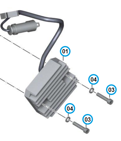

Welches Teil ist jetzt plug and play ?
Finde hier keien Link ,....! Link, kann mir da einer weiter helfen ?! Oder bin zu Blond habe das noch gefunden:
https://motorcycleparts2u.com/compu-fire-55402-regulator-for-40a-3-phase-charging-systems-603337-tr
Ist dass das Teil? Das immer silent hunter genannt wird? Passt bei der 800gs baujahr. 2004 , Kabel müssen so lang sein ?
Danke

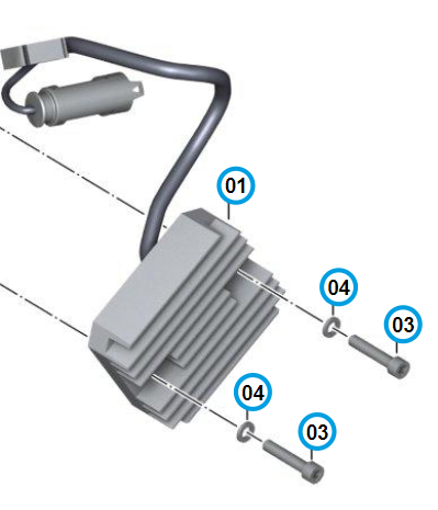

Die zwei Schrauben herausdrehen, die zwei Stecker ausstecken und das Ganze beim Einbauen des Neuen in umgekehrter Reihenfolge,
sollte machbar sein.

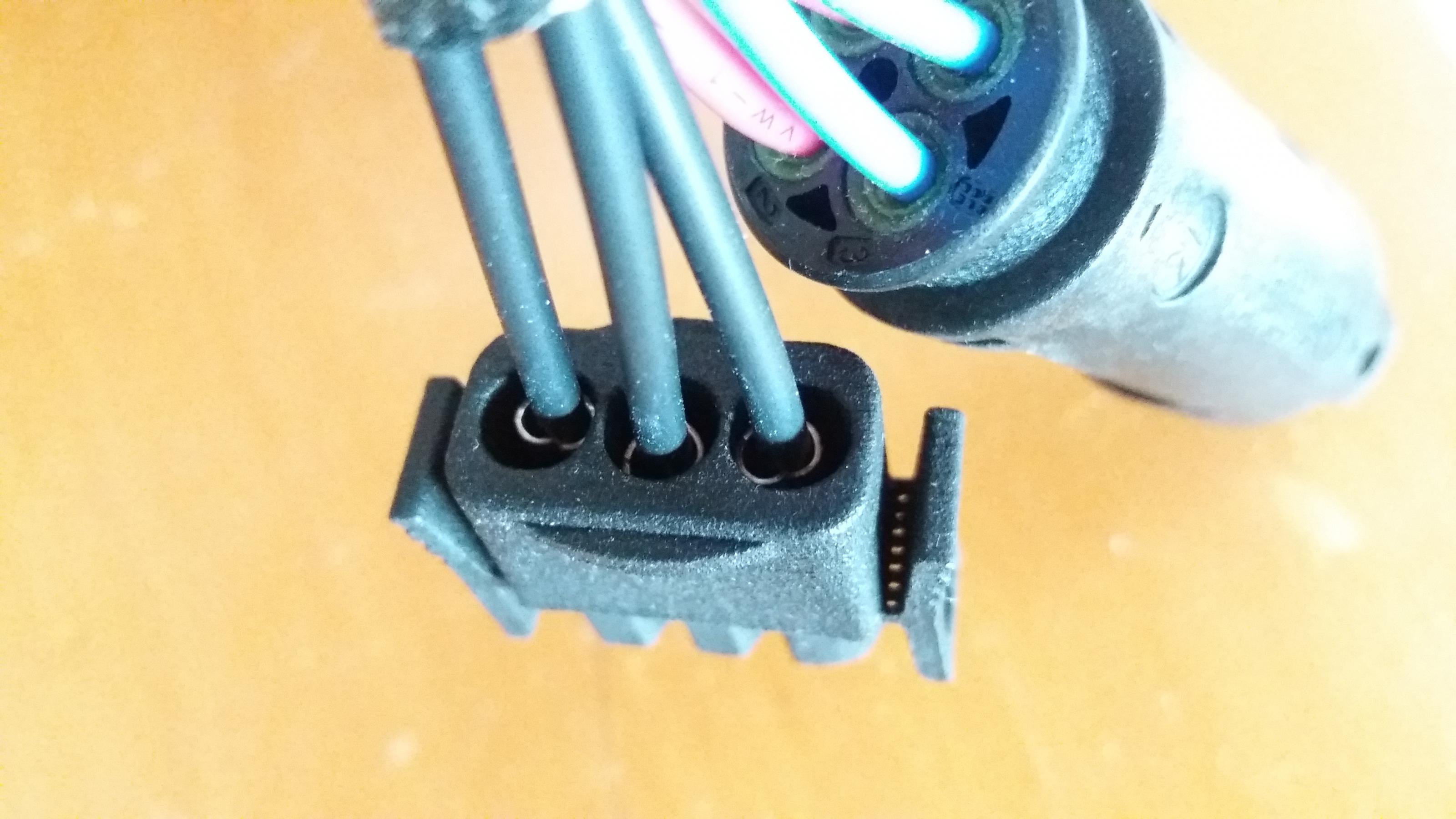

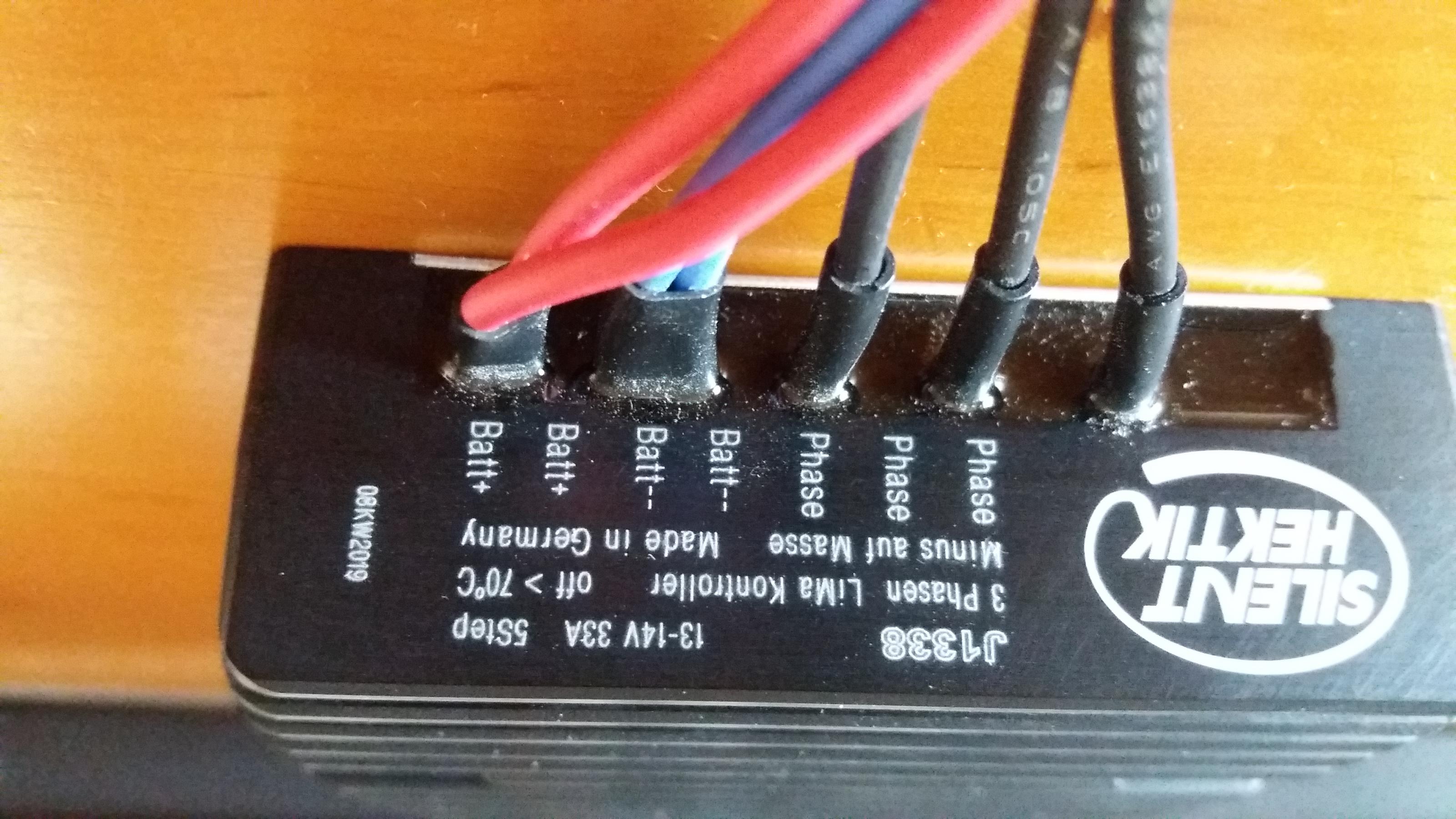

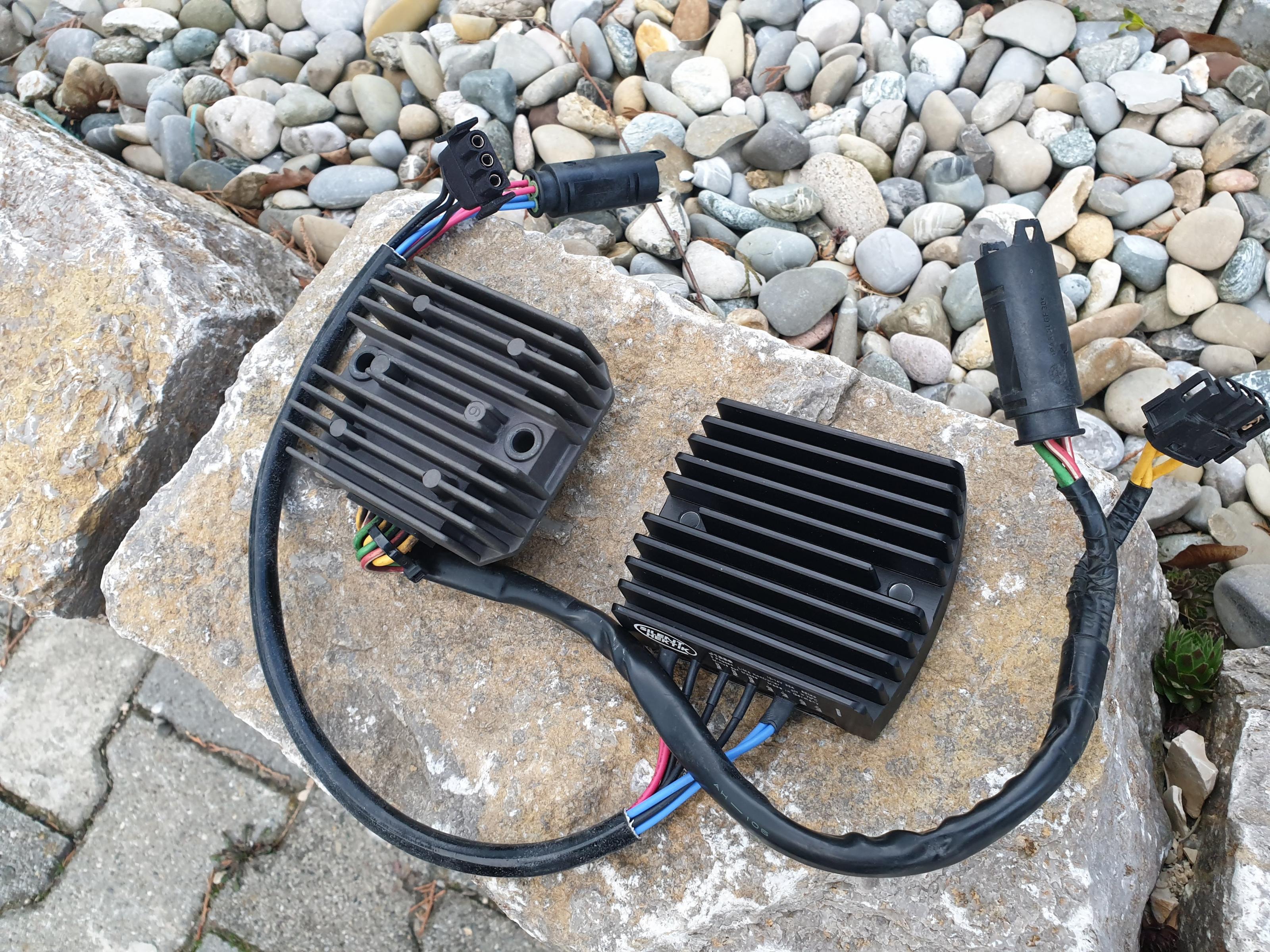

Ich habe jetzt nach langen Überlegen den Regler von Silent Hektik genommen. Die Vor- und Nachteile sind ja schon geschrieben worden. Dennoch großen Dank an René und frankw für die Alternative mit dem compufire. Ich hätte zwar keine Angst den compufire anzupassen, aber nachdem der Winter jetzt doch schnell zu Ende geht, will ich lieber mit Schrauben fertig werden und nicht mehr herumpfrimeln.
Der Silent Hektik ist tatsächlich plug and play siehe Bild. Wenn mir jetzt jemand noch erklärt was und wie ich elektrisch testen muss, dann würde ich das natürlich auch machen.
Rechts ist Silent Hektik
Wenn alles Plug&Play ist, muss man ja gar nicht so viel testen. Ich würde aber die Batteriespannung prüfen, erst vor dem Anlassen und dann bei verschiedenen Drehzahlen.
Am besten, Du nimmst Vergleichswerte vor dem Umbau auf.
Bei laufendem Motor sollten Betriebsspannungen knapp über 14 Volt erreicht werden.
Am besten einmal nach dem Umbau messen und dann noch einmal nach einer Tour vor dem Abschalten der Zündung.
Die Messung kann an der Bordsteckdose erfolgen, man muss also nichts dafür aufschrauben.

Ich habe mir auch den Regler von Silent Hektik bestellt.
Perfekter Service, schnelle Lieferung, sämtliche Änderung zum Status der Bestellungen wurden per E-mail dokumentiert.
Bequemerweise habe ich mir auch die Kabel dazu gleich mitbestellt und nicht selber angefertigt.
Die Kabelstecker sind am Längstregler vergossen und somit gegen Feuchtigkeit geschützt.
Der Stecker zur Batterie ist auch spritzwassergeschützt, nur der Stecker zur Lichtmaschine nicht.
Die Linke zum Gruß vom Lucy-Fahrer
