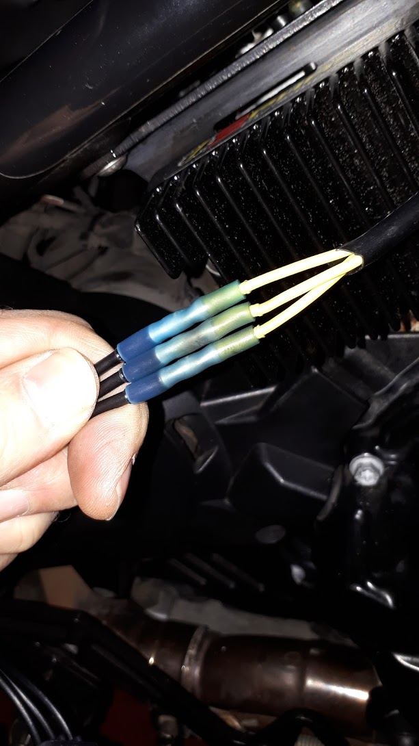

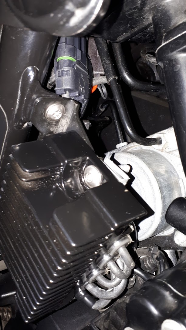

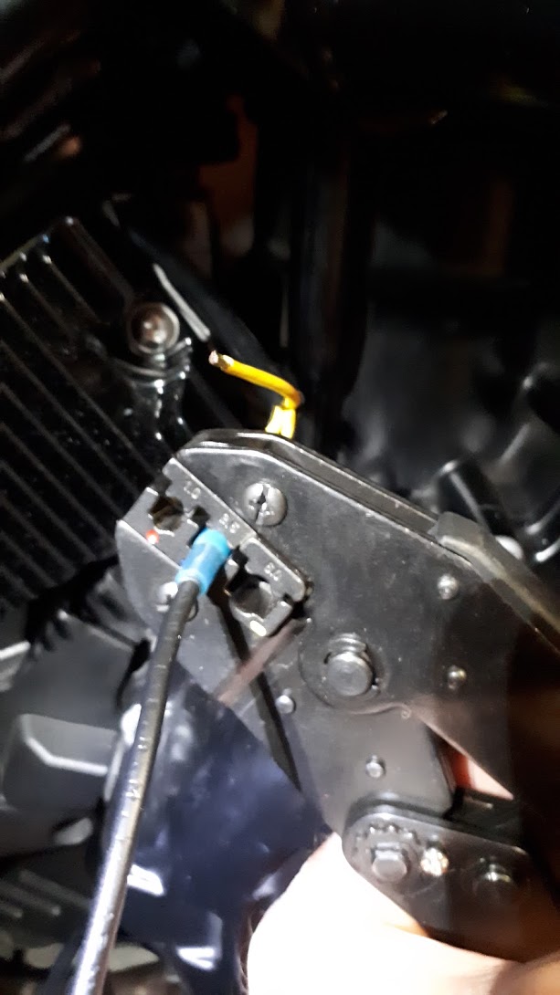

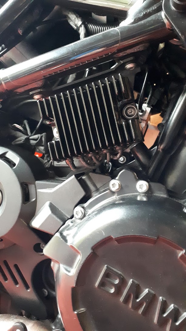

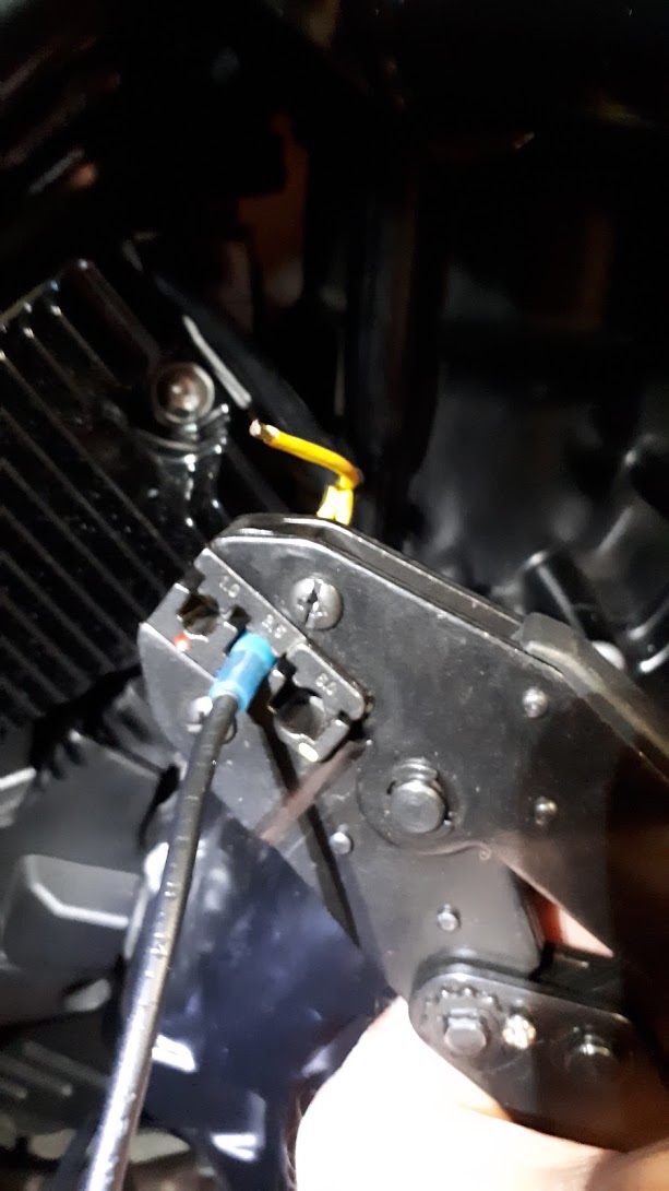

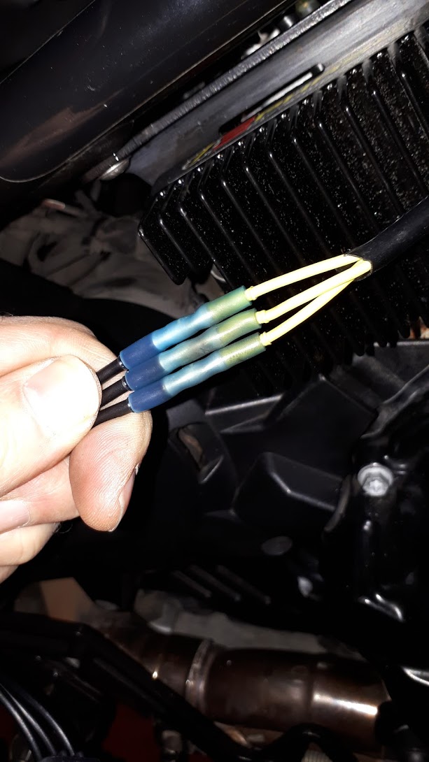

Gestern habe ich den konfektionierten Compu-Fire-Regler von René eingebaut. War relativ einfach.
Die Pressverbinder (mit integriertem Schrumpfschlauch und Kleber) sind auch einfach zu verarbeiten: Mit Crimpzange verpressen und mit Feuerzeug oder Heißluftföhn abdichten - fertig!
Die Pressverbindungen sind wasserdicht. Außerdem wird der abgedichtete runde Originalstecker weiterverwendet.

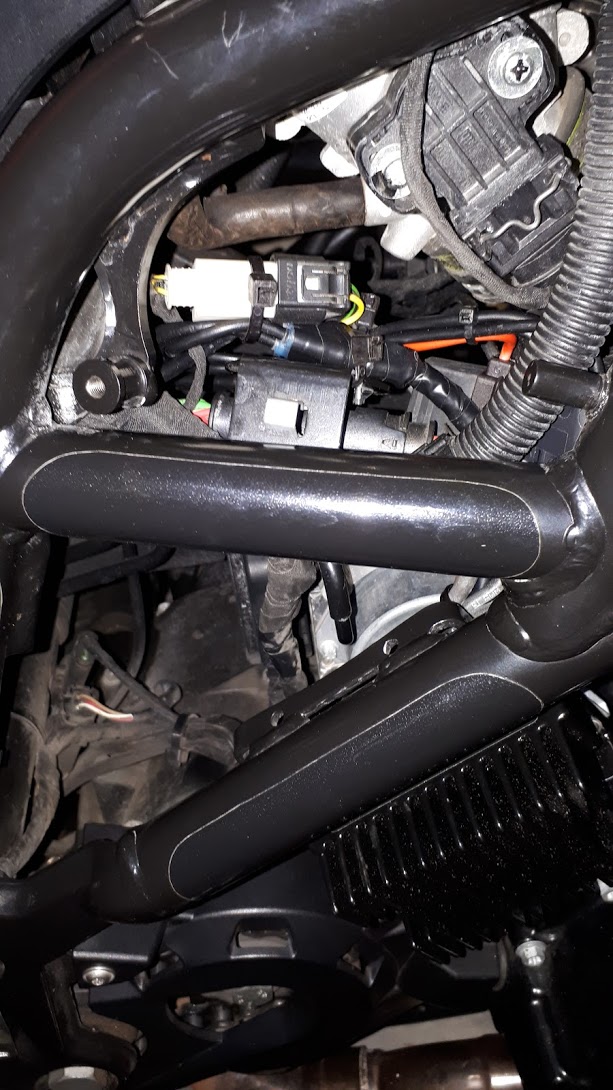

Die anfällige und zur Korrosion neigende Steckverbindung vom Stator (3x gelb) wird von der wasserdichten Steckverbindung des Compu-Fire ersetzt. Zwischen der Plus-Leitung befindet sich noch eine wasserdichte 40A-Sicherung.

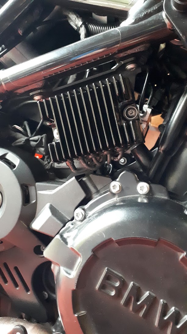

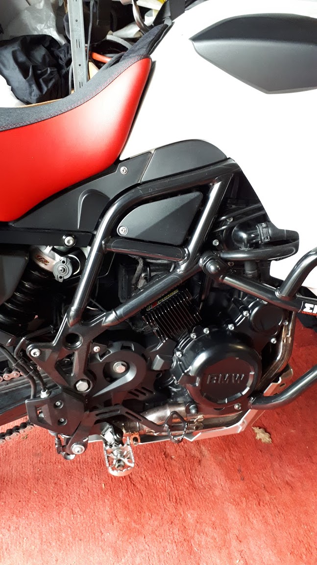

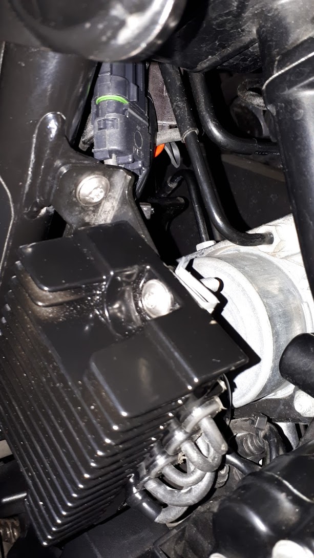

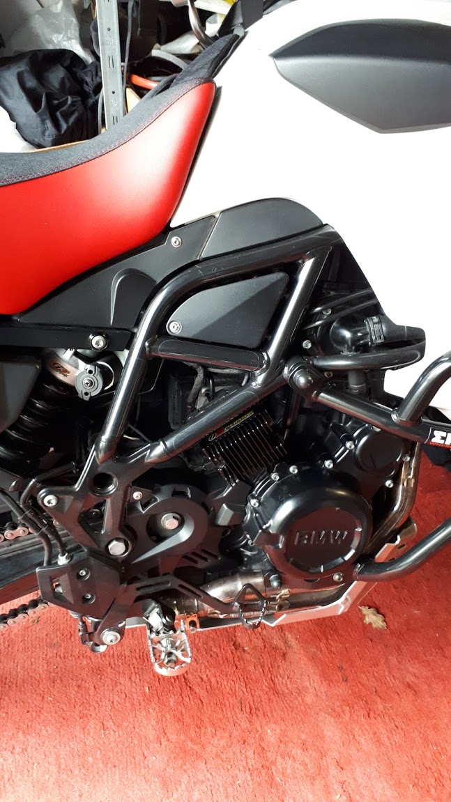

So sieht das Ergebnis aus:
Im Leerlauf beträgt die Spannung - gemessen an der Batterie 14,2 Volt.
Fahrversuch folgt.
Ich finde, das Ergebnis kann sich sehen lassen! :)

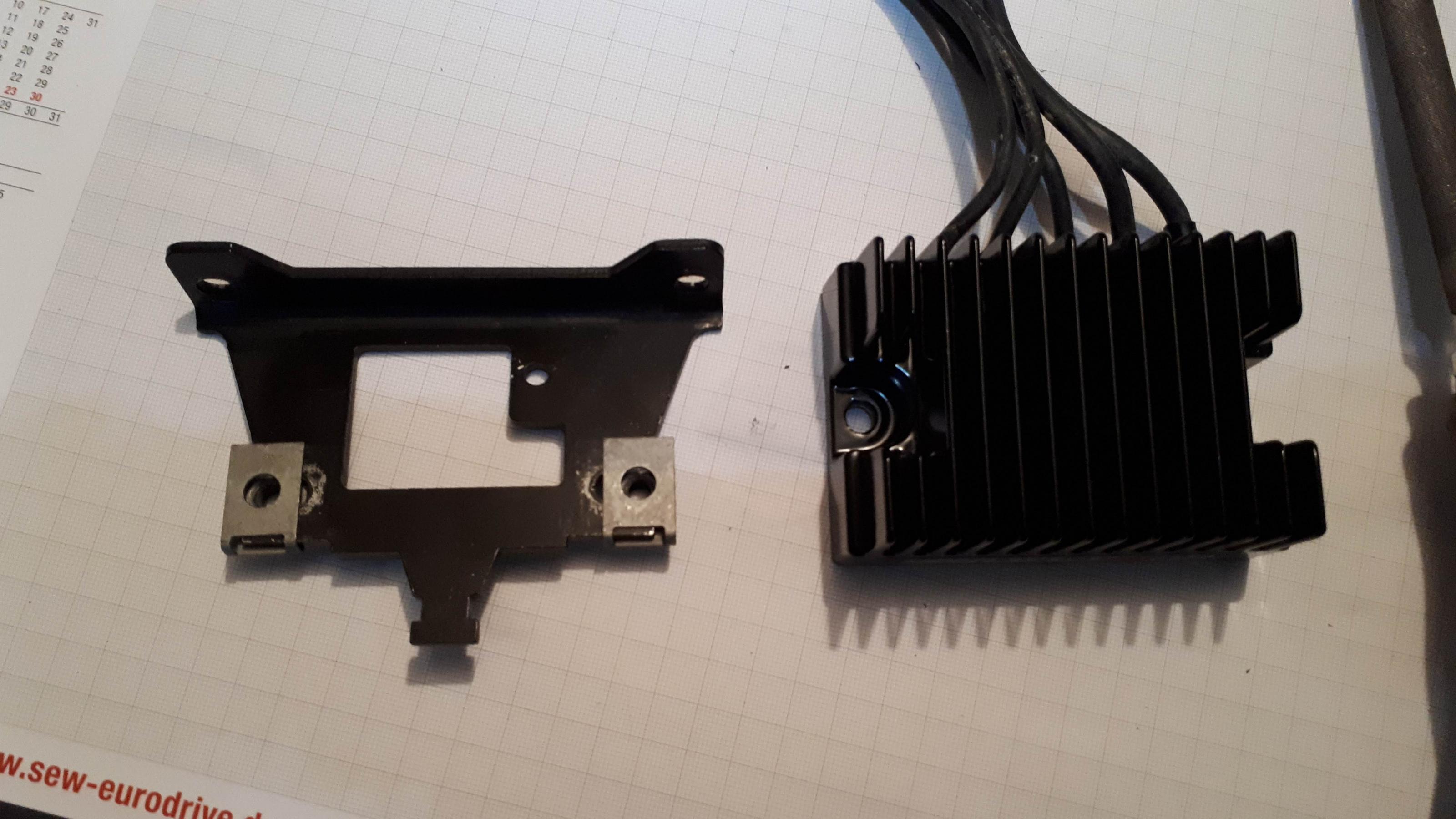

Sieht gut aus! Hast du ausser dem Stecker sonst noch etwas verändern müssen? Z.B. die Bohrungen zum Anschrauben
frankw
frankw
06.05.2010
82

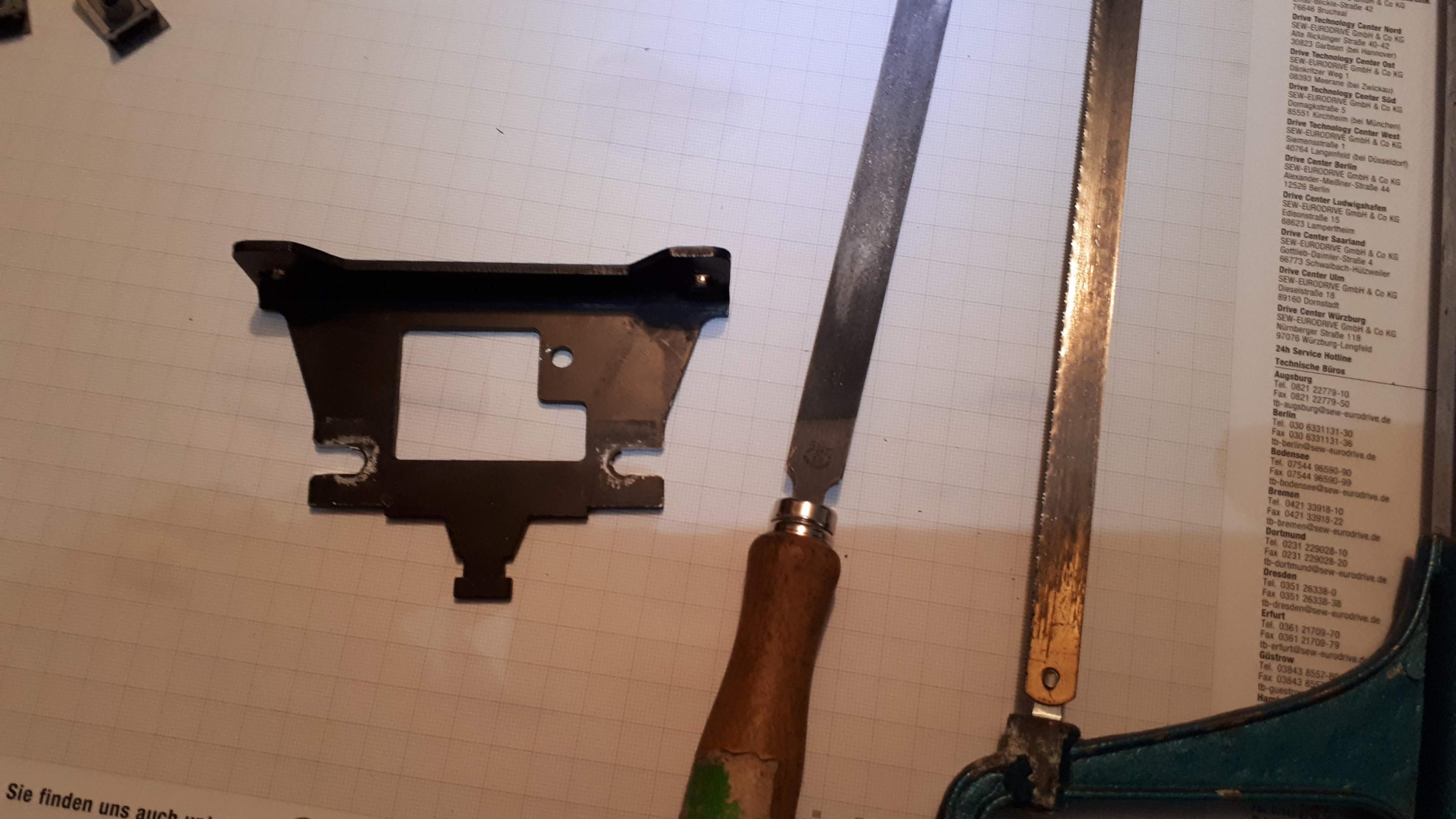

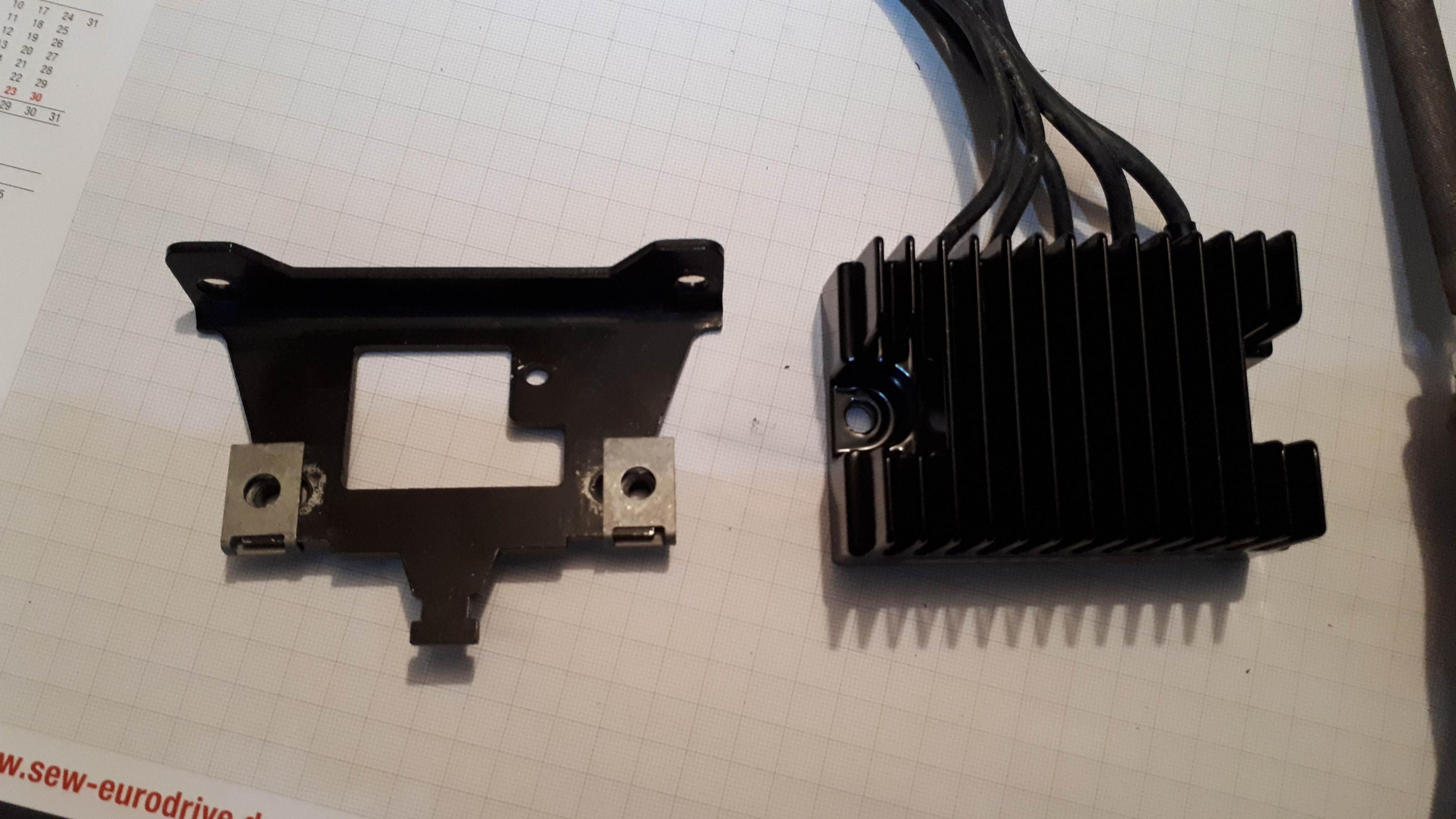

Ja, ich habe aus den Bohrungen am Original-Halter Langlöcher gemacht. Da der Halter aus Alu ist - hat es bei mir mit ner Handsäge ca. 5 Minuten gedauert, inkl. Entfernen scharfer Kanten.
