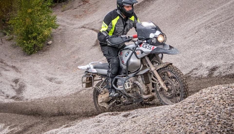

Ich habe mir den "Full bunker" von Heed für die 1150 ADV bestellt und werden ihn diese Woche montieren. Bin ja mal gespannt und werde ebenfalls über meiner Erfahrungen berichten.
Adventure-Andi
21.06.2016
100
Essen
R 1150 GSA (2002)

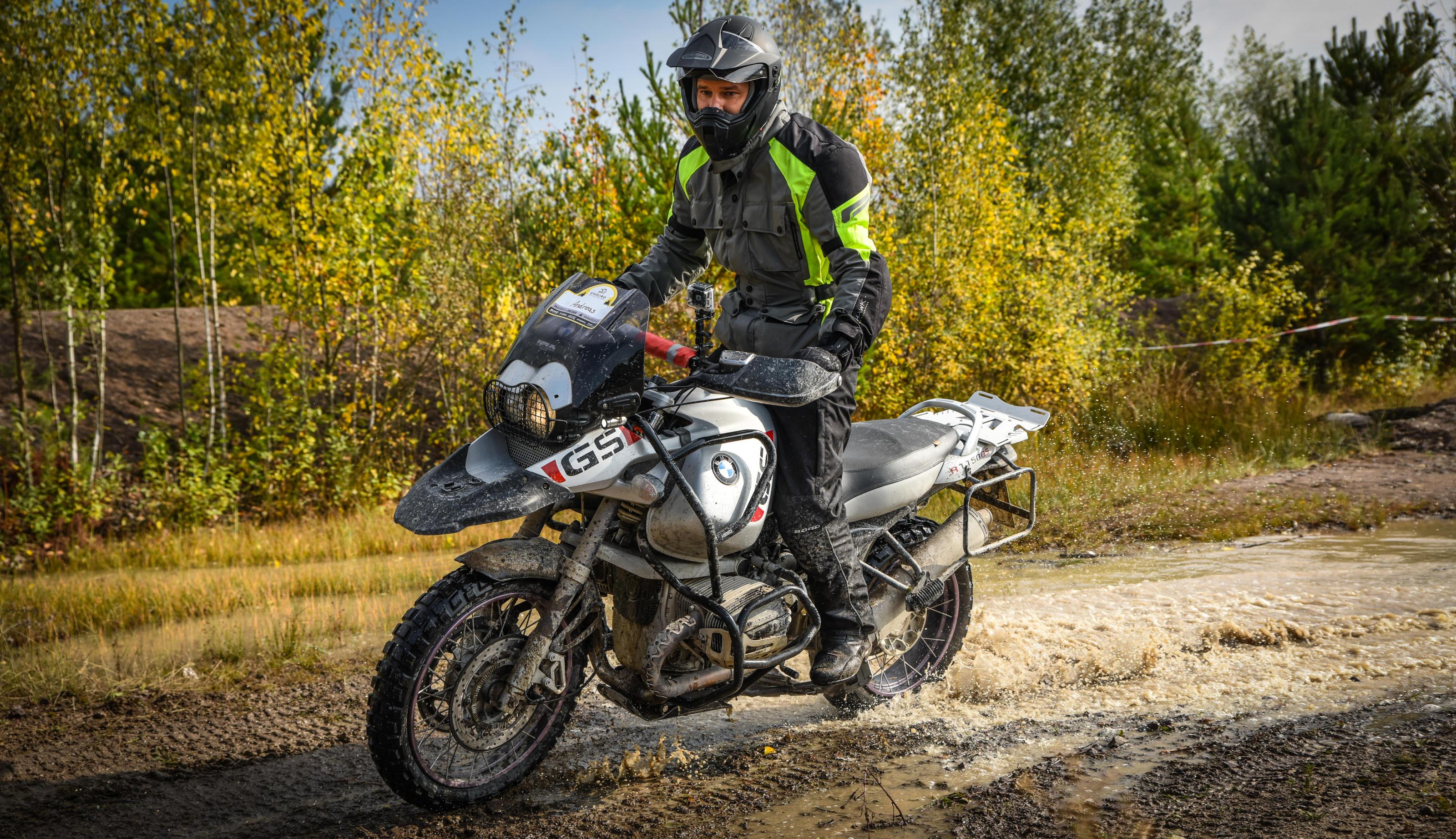

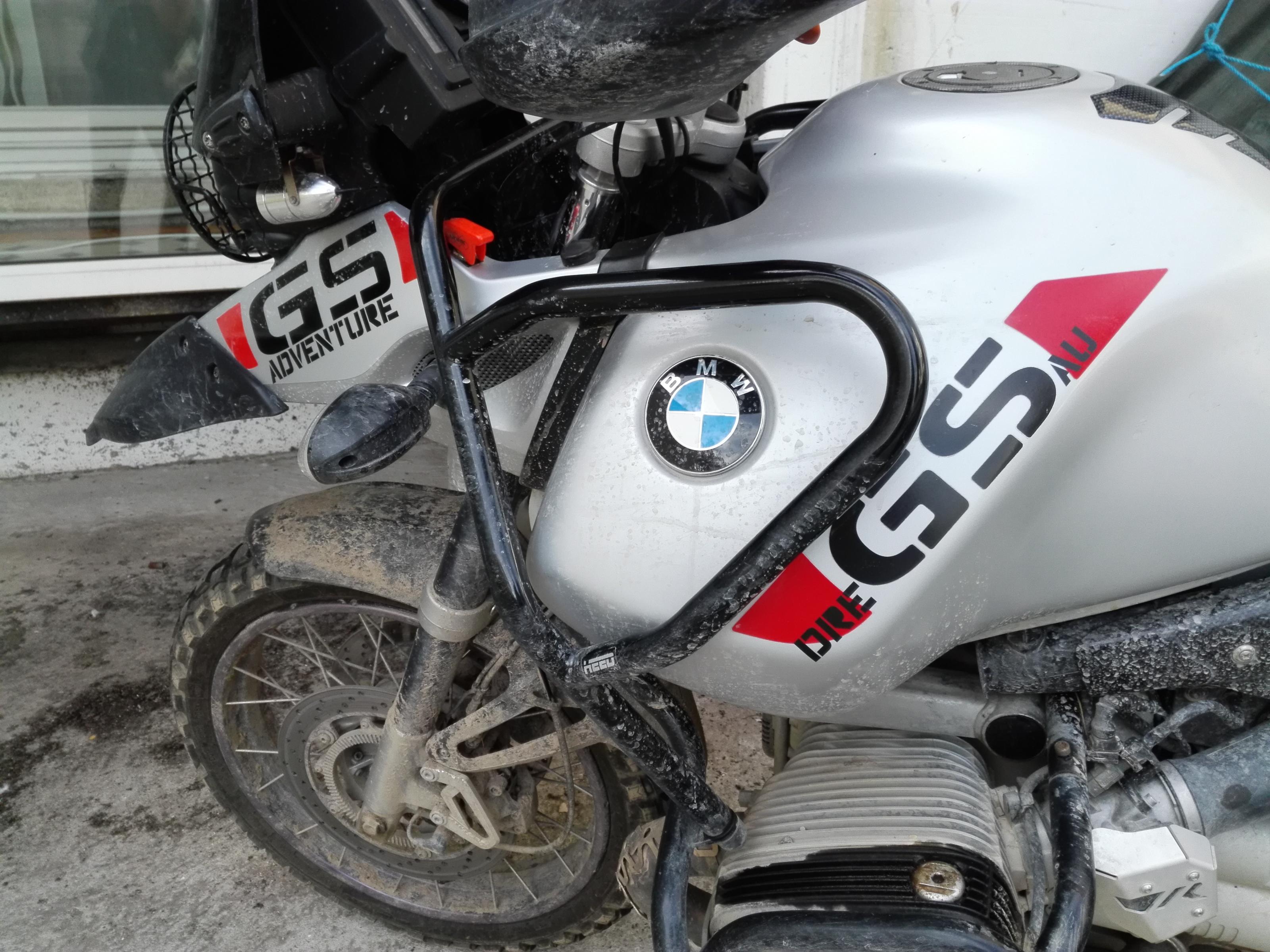

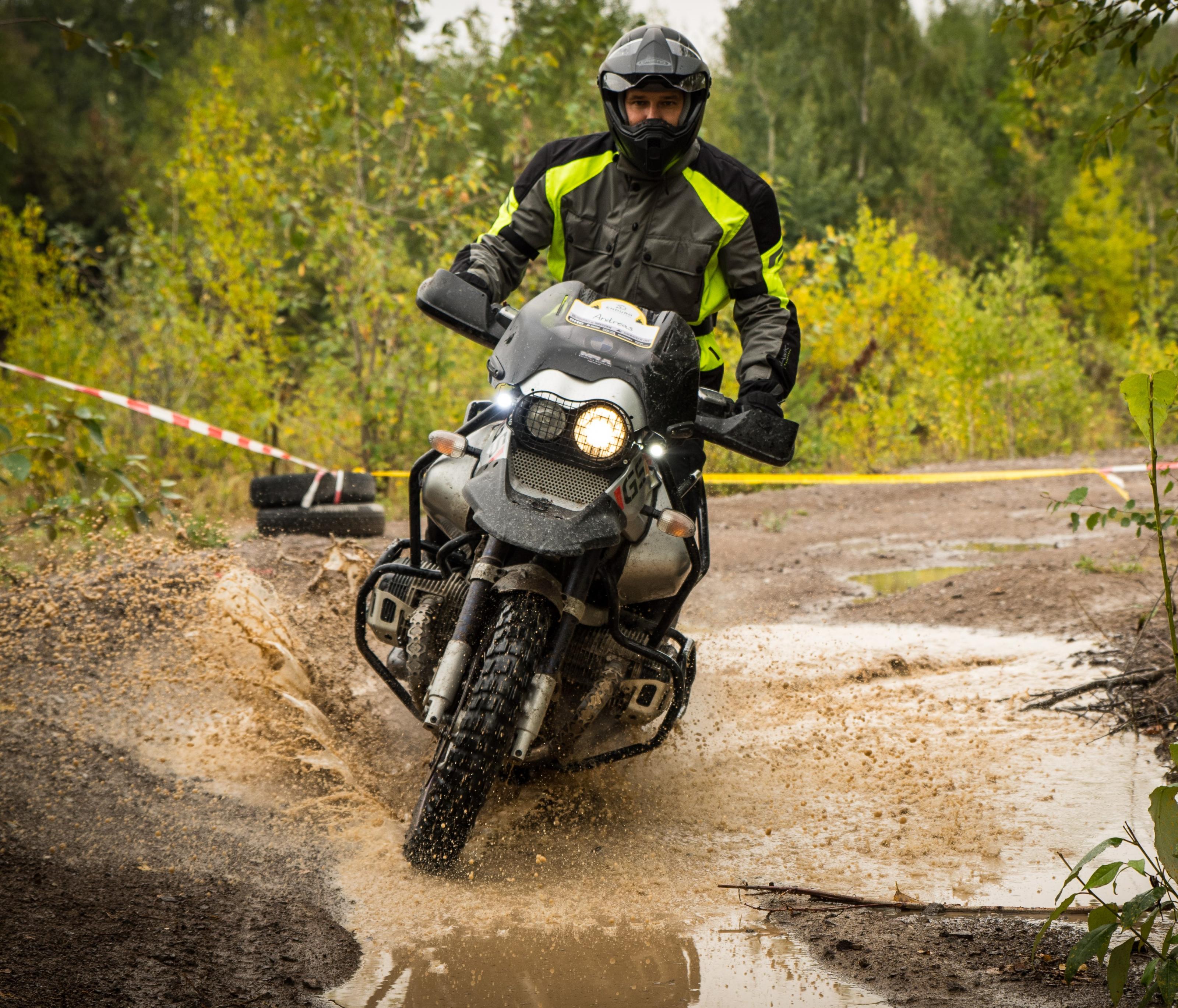

So also ich wollte ja berichten:
Lieferung nur 4 Tage. Dafür, dass es aus Polen kommt wirklich fix!
Paket saugroß und ganz schön schwer, der Postbote hat sich gefreut :-)
Die Verpackung war mehr als gut gemeint, auspacken hat ca. 15 Min gedauert.
Dann Montage: Im Prinzip kinderleicht aber dennoch habe ich ca. 1,5 h gebraucht. Man braucht halt entsprechend lange Imbusschlüssel, die man dann mit einer Zange richtig festzieht oder eine entsprechend dünne Nuss mit Verlängerung. Passform ist wirklich gut..allerdings:
Durch meine zusätzlichen TT-Deckel auf den Zylinderköpfen war es auf der rechten Seite sehr knapp. Da passt jetzt kein Haar mehr zwischen Kopf, TT-Deckel und Sturzbügel. Links dagegen ca. 5 mm Platz. Also entweder ist mein Motor nicht symmetrisch oder der Bügel.. aber wie gesagt es hat so gerade gepasst. Der Tankbügel dagegen passt perfekt symmetrisch, man kann den Tank auch noch abnehmen bzw. muss es sogar um den Bügel zu montieren.
Die Optik finde ich persönlich hammergeil! Aber ist ja Geschmacksache. Das Teil macht einen soliden Eindruck, zumindest für Umfaller und leichte Rutscher. Bei einem richtigen heftigen Crash...keine Ahnung...aber dann habe ich wohl auch andere Probleme, daher egal.
Gewicht habe ich nicht gemessen, ich schätze ca. 10 kg, mache ich mit dem Y-Rohr und dem ESD wieder wett :-)
Das Teil hat sich für mich schon bezahlt gemacht! Ich war ein Wochenende im Gelände und habe dabei 5 Bodenproben genommen, sowie einen fetten Stein bei ziemlicher Geschwindigkeit touchiert. Mein Tank wäre sonst jetzt beidseitig verbeult und ob der TT-Deckel den Zylinderkopf ausreichend geschützt hätte kann ich nicht sagen. Auf jeden Fall hat der Bügel jetzt unten ne fette Delle und oben (Tank) ein paar Kratzer im Lack (Grundierung aber noch OK, Lack scheint relativ dick rauf zu sein). Bei der Delle war der Lack natürlich ab, nach 3-4 Tagen hat sich Flugrost gebildet, also kein Edelstahl. Habe es entsprechend geschliffen und mit schwarzer Rostschutzfarbe gestrichen, also kein Problem.
Fazit: Von mir klare Kaufempfehlung, für denjenigen der die Optik will oder auch mal im Gelände fährt. Preis-Leistungsverhältnis voll ok!
Anbei ein paar Bilder und Grüße an alle,
Andreas
IMG_20160926_165847.jpg111.jpg14492527_1068247686627703_61192042972004283_n.jpgFE 2016-320.jpg

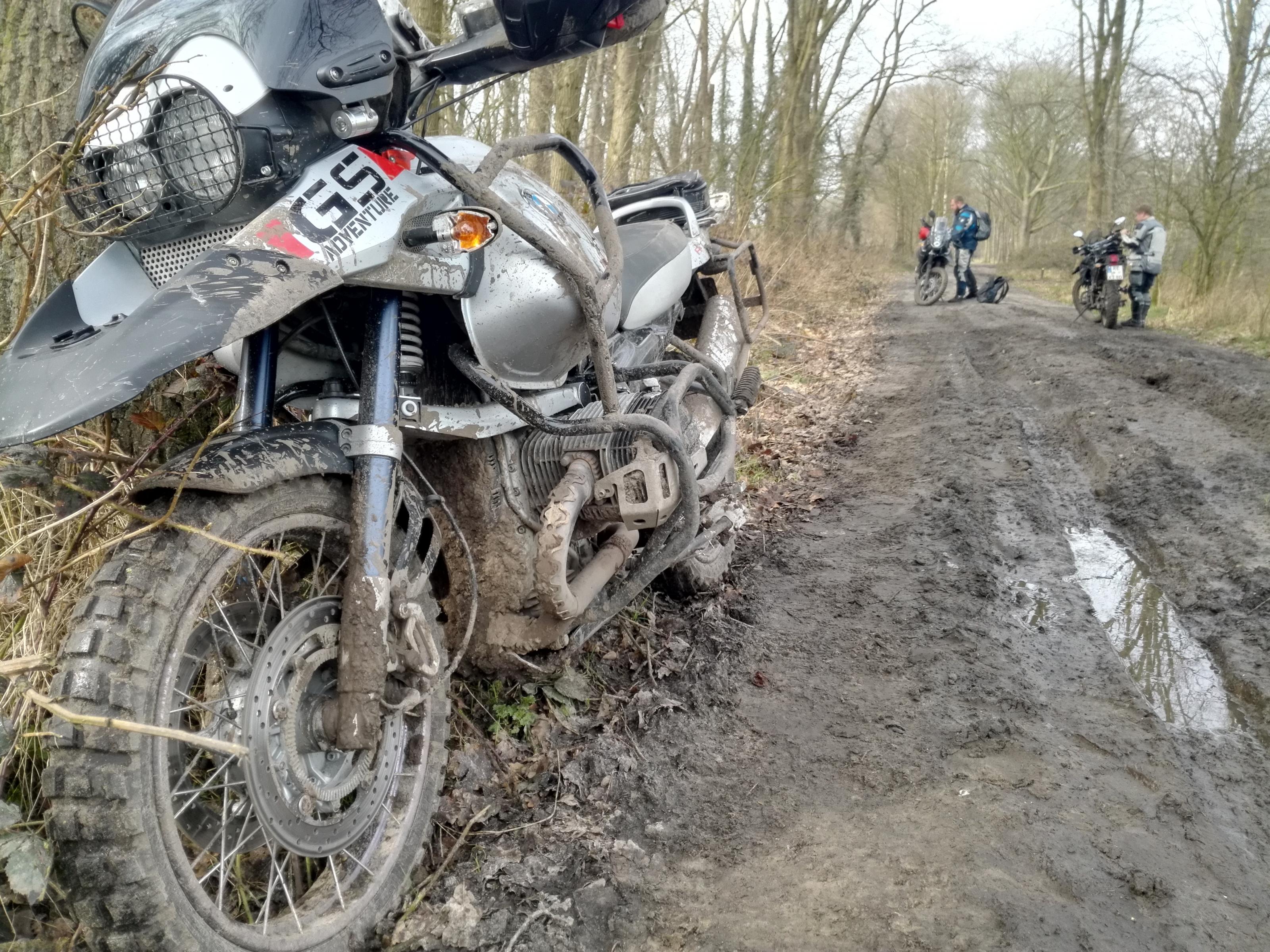

Nun noch ein Nachtrag zum Heed Bügel:
Was Ihr unbedingt beachten solltet ist, dass die Bohrungen für die Verschraubung der Bügel (bei der ADV) unter dem Tank und unter dem Motor LANGLÖCHER IN FAHRTRICHTUNG sind. D.h. sollte nach der Montage im Langloch "vor der Schraube" bzw. in Fahrtrichtung Platz sein wird Euch mit hoher Wahrscheinlichkeit das passieren, was mir passiert ist:
Der ganze Käfig/Bügel verschiebt sich beim Sturz nach hinten. Bei mir waren das ca. 1 cm, zusätzlich hat sich der Bügel in sich auch noch nach hinten verbogen. Habe letzten Monat zwei mal hintereinander die Kuh auf die linke Seite bei nicht geringer Geschwindigkeit in den Boden gerammt, d.h. der Bügel hat ziemlich viel Energie aufgenommen, was er ja auch soll. Da es offroad war, bin ich nicht groß gerutscht sondern habe die Fuhre quasi im harten Lehm in 1 Sekunde auf 0 km/h mit der linken Motorseite abgebremst....Das Problem ist, dass sich die ganze Bügelkonstruktion dabei nach hinten verschieben/verbiegen kann:
1. Der Seitenständer lässt sich nicht mehr ausklappen (nicht so dramatisch)
2. Das Bügelrohr, welches hinter dem Telelever verschraubt wird, biegt sich nach hinten. Da ist aber nur ca. 5mm Platz zur Einspritzdüse und zum Gaszug --> 5mm minus 10mm (Luft im Langloch) = - 5mm die es die Einspritzdüse rausdrückt und den Gaszug verschiebt. Wenn das in der Pampa passiert: Gute Nacht! Den verbogenen Käfig bekommt ihr nämlich nicht mehr gerade gedrückt. Und die Plastikhalterung der Einspritzdüse himmelt es dabei auch. Ich konnte zum Glück damit noch 200 km nach Hause fahren, hatte aber üble Fehlzündungen. Gut, dass die Einspritzdüse nicht komplett rausgedrückt wurde. Aber 1mm mehr und es wäre im wahrsten Sinne des Wortes Ende im Gelände gewesen!
Ich habe mir jetzt ein neues Unterteil von Heed bestellt und die Langlöcher (bei zweien war wieder "Luft" vor der Schraube) mit abgesägten und zurechtgefeilten Schraubenköpfen "gefüllt". Somit kann sich der Bügel zwar nach wie vor verbiegen, aber wenigstens nicht mehr zusätzlich nach hinten verschieben.
Leider hatte ich vom verbogenen Bügel keine Fotos gemacht. Aber hier sieht man, wie knapp es mit der Einspritzdüse/dem Gaszug ist.
Eine weitere Empfehlung: Auf die Innenseite des Tankschutzbügels schwarzes breites Dichtungsband oder etwas ähnliches weiches/dünnes/flexibles kleben.
1. Beim Abnehmen/Montieren des Tanks muss man nicht aufpassen, dass man ihn am Bügel verkratzt
2. Bei meinen Stürzen hat es den Tankbügel zwar nicht in den Tank gedrückt (keine Beule) aber er hat den Tank mehrmals unsanft berührt, was zu Kratzern im Lack geführt hat.
Das Bild war nach dem Sturz:
Wer den Bügel selber hat, dem wird auffallen, dass die Position links auf Höhe des Zylinderkopfs weiter hinten ist als normal. Man sieht auch, dass der Bügel dort wo er unter den Tank geht an der Naht des Tanks anliegt. Vor dem Sturz war da auch ca. 1 cm mehr Platz.
Edit: Habe gerade noch in einer fb-Gruppe gelesen, dass es Sinn machen kann den Bügel von Innen mit Rostschutz zu behandeln. Fängt ansonsten wohl an zu gammeln sollte Wasser reinkommen.

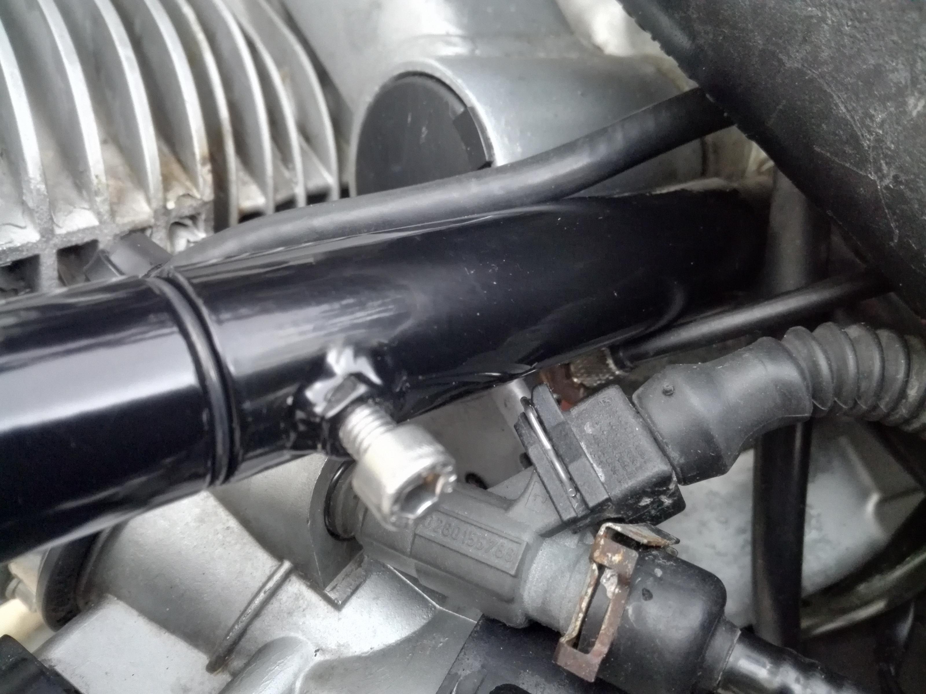

Habe ich bei der Montage vom Bügel verwendet: www.amazon.de | Liqui Moly 6103 Wachs-Korrosions-Schutz braun/transparent.
Die mitgelieferten Gummidichtungen sollen Schlimmeres verhindern, wohl auch ein Scheuern der Metallkanten aneinander. Je nach Belastung wird's dann aber trotzdem irgendwann mal Feuchtigkeit gelingen nach innen zu kommen.
Der Abstand zur Einspritzdüse ist auch bei der GS ohne ADV so knapp (bedingt durch die verwendete Aufnahme). Ob auch meine normale GS das Langloch am Tank hat weiß ich gerade nicht mehr... Muss mal nach Bildern suchen...
Grüße, Martin

warum dreht Ihr denn Eure Einspritzdüsen nicht einfach so beiseite, daß die Kollisionsgefahr nicht mehr besteht?
Metallclip raus, Düse drehn bis freigängig und dann den Clip wieder druff!

Das Problem ist eigentlich nicht die Düse, sondern der Stecker darauf. Das Drehen der Düse hilft ein bisschen den Abstand zu vergrößern, das habe ich auch schon gemacht. Allerdings bleibt das Problem, dass der Gaszug schon jetzt quasi am Bügel anliegt. Biegt sich dieser nach hinten wäre die linke Drosselklappe weiter geöffnet als die rechte...

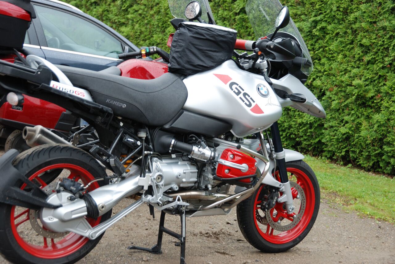

aber wird das ding denn wirklich am Motor verschraubt?
mein aktueller "kleiner" Bügel ist am Motor nur mit Silentgummis verschraubt, und ansonsten unterm Tank am Rahmen.
Ob das Ding Schaden macht bei nem Unfall... oder mit im zweifel vllt das Bein rettet sei alles mal dahin gestellt.
Auf den Bildern in der Bucht, sieht es nicht so aus, ALSO ???wo wird das Ding denn nun verschraubt???
Boxerjupp
Boxerjupp
07.04.2017
1.299
Warendorf
BMW HP2 S; BMW HP2 MM; KTM div.
Hast Du Sie, oder möchtest Du sie kaufen? Ralf
Der_Hasi
Der_Hasi
20.03.2017
29
Aidlingen
R 1150 GS
wenn ich sie hätte, müsste ich nicht fragen :D
Emmentreiber
Emmentreiber
12.04.2016
205
Solingen
R1150GS Bj'01, R1150GS ADV Bj´03, R65 Bj'81, ETS250 Gespann Bj'71, SR59 Bj'61
Jo, an insgesamt 3 Stellen. Bilder dazu gibt es in der guten Anbauanleitung im Post über mir.
Den Tipp mit dem Korrosionsschutz würde ich beherzigen.
Noch ein Tipp für die Umrüster: Das vordere Federelement der ADV paßt nicht in eine "normale" GS, wenn der Fullbunker der "normalen" GS verbaut ist.
Gruß Andreas
