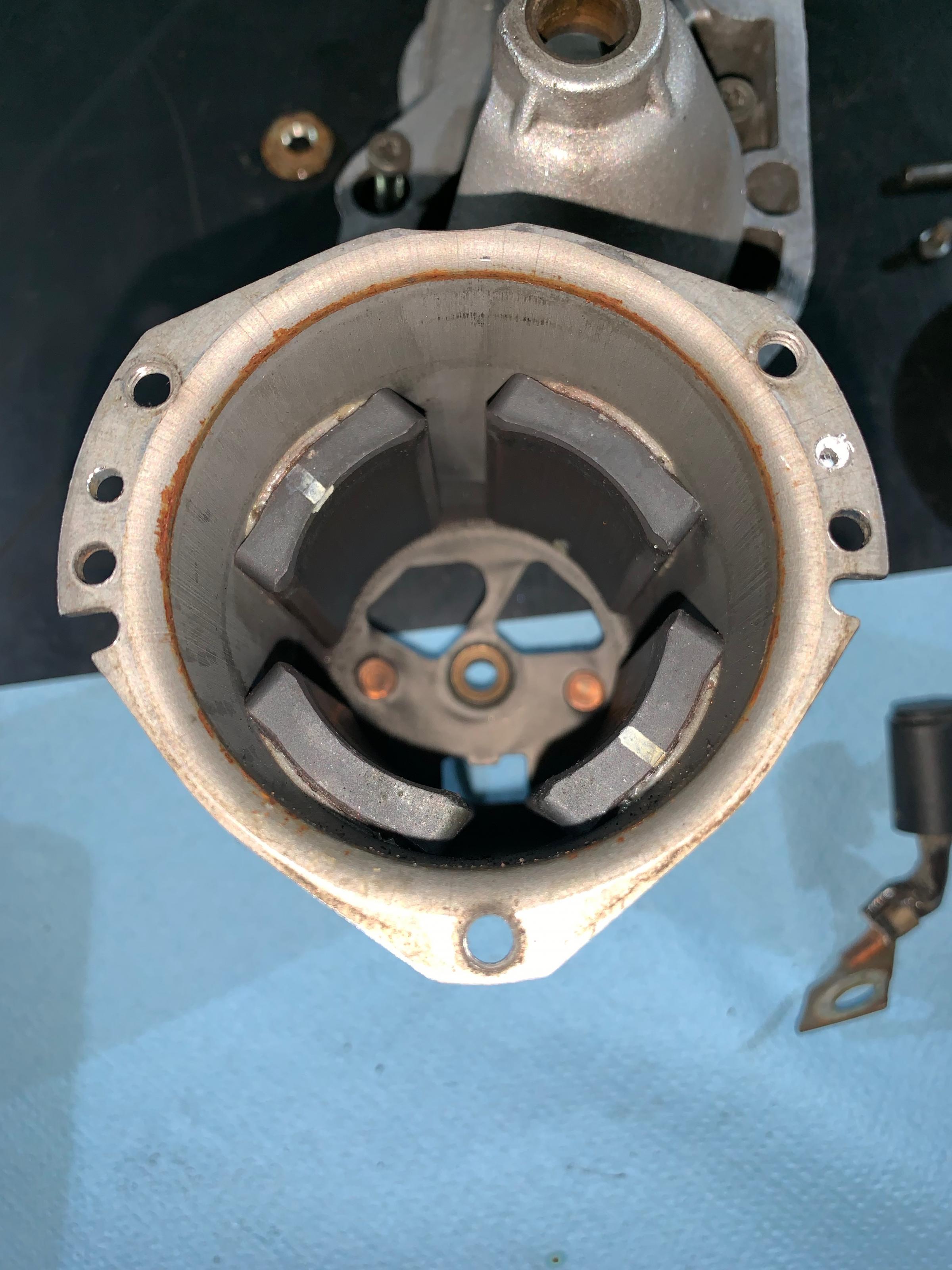

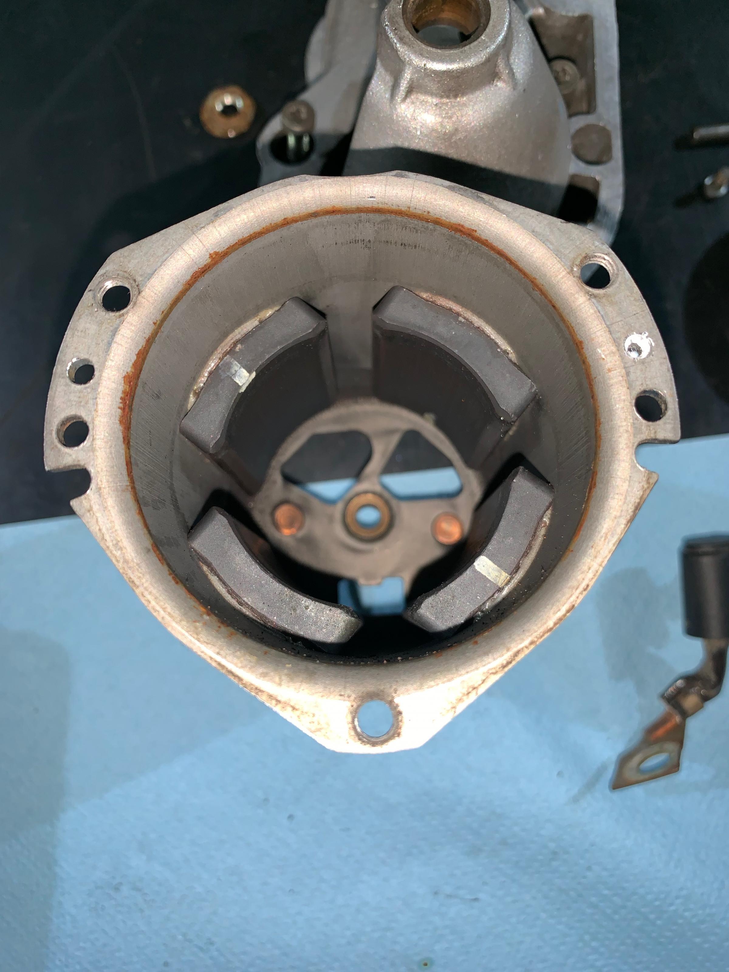

Naja... Gerd hat schon Recht. Ein schwergängiger Anlasser ist zu 89,99347% durch lose Magneten schwergängig. Da bist dann deutlich länger als 60 Minuten beschäftigt wenn mann es richtig macht.

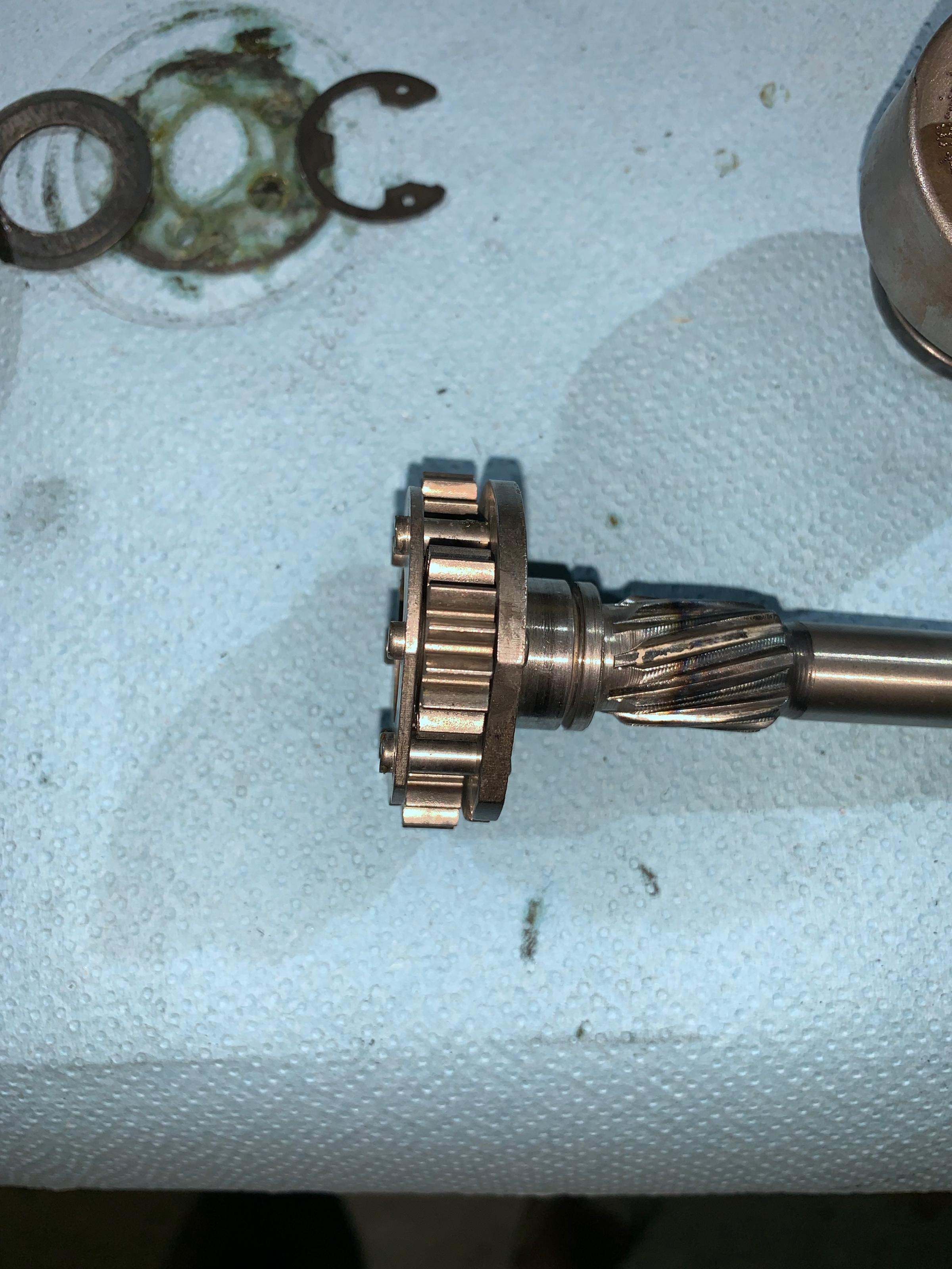

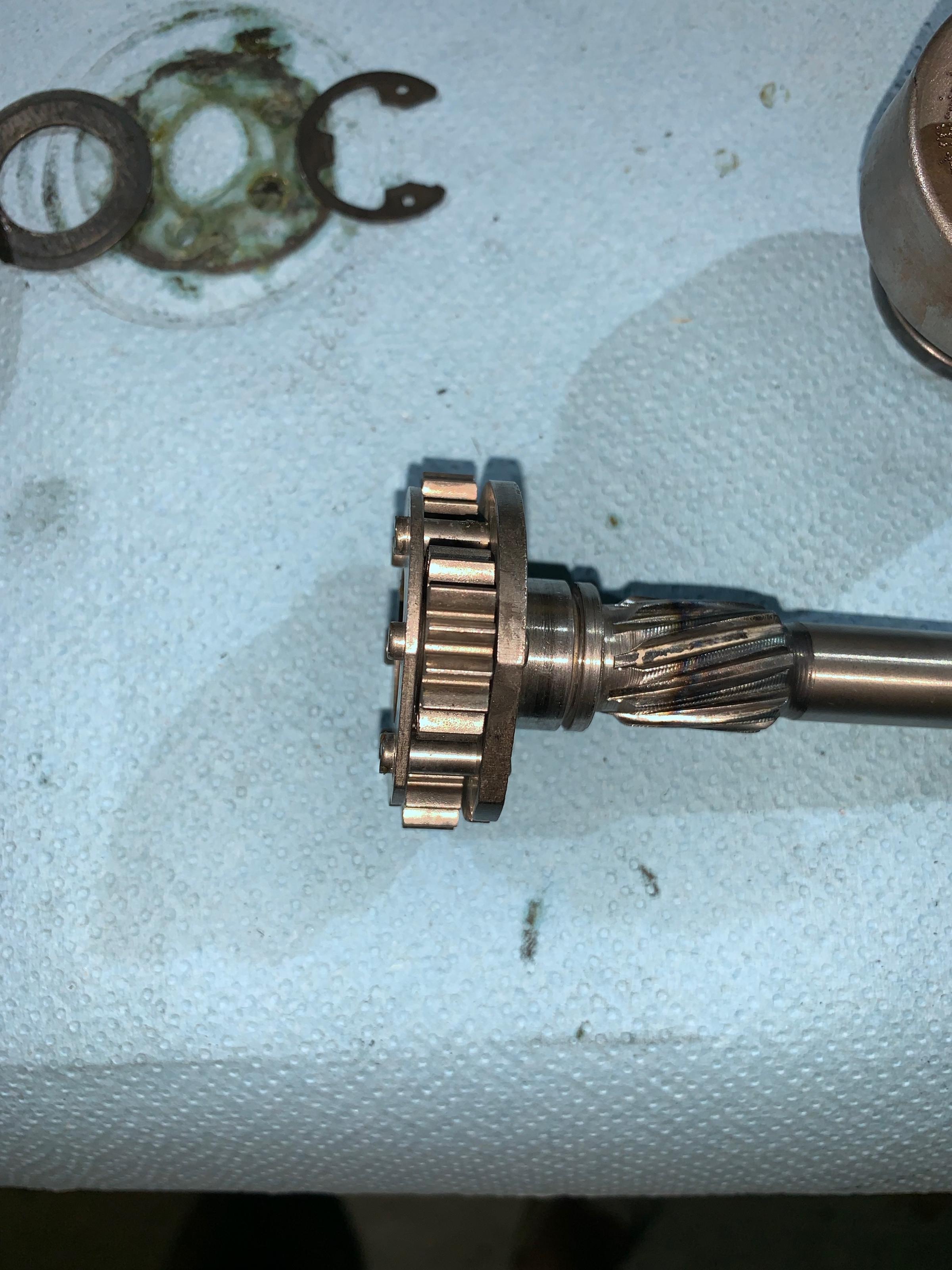

Also, Ausbau, Zerlegen und (größtenteils) Reinigen war in knapp einer Stunde durch. Allerdings ist der Anlasser nach meiner Meinung in einem ziemlich guten Zustand. Die Magnete sind immer noch sauber eingeklebt, das Planetengetriebe ist ordentlich geschmiert und die Trägerplatte für die Kohlen ist einwandfrei.
Die Schrägverzahnung hat leichte Anlassfarben (?) und eins der drei Planetenräder "hängt" an einer Stelle - ich kann es mit den Fingern drehen, aber es geht auf einer Seite recht schwer; die anderen beiden drehen frei.
Sollte ich mir um Letzteres Sorgen machen? Ich kann nicht ausschließen, dass das beim Lösen der Hülse auf dem Sicherungsring der Getriebeachse passiert ist, das Getriebe lag dabei auf einer Gummimatte. Ich kann auch nicht sehen, dass etwas verbogen ist; die Halteplatte des Getriebes ist schon recht stabil. Gereinigt (Bremsenreiniger, Druckluft) habe ich das...
