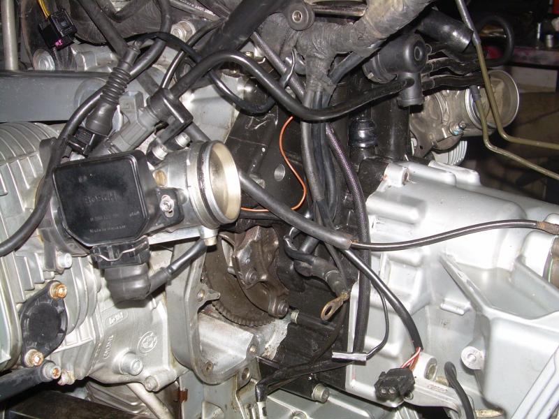

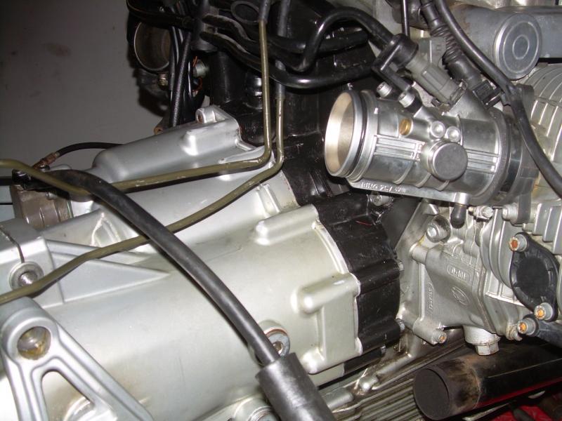

Da die Lagerbohrung der Getriebeeingangswelle vorne ausgeschlagen war,und das Pius noch einen einzelnen schwarzen Getriebedeckel hatte,konnte ich die Getriebereparatur heute beenden.
Mußte nur ein wenig nachdistanzieren.
Jetzt habe ich silbernes Gehäuse mit schwarzem Deckel.
Nach heutiger Probefahrt alles wieder bestens.
Hatte nicht gedacht,das einer einen einzelnen Getriebedeckel übrig hatte für 1150GS
Vielen Dank an Pius mit den angeforderten Bildern.

Hallo Uwe,
schön, das sie wieder läuft. Die Bilder interessierten mich, weil ich sehen wollte, wie sehr es auffällt mit dem zweifarbigen Gehäuse. In deinen älteren Beiträgen ist mir aufgefallen, dass du im letzten Jahr schon Mal das Eingangslager auf der Eingangswelle gewechselt hast, mich würde interessieren, warum und wieso du es immer dieses Lager ist.
Es muss doch eine Ursache haben.
Meine Vermutung ist, dass die Welle zu lang war, und dadurch Druck auf die Kugeln ausgeübt wurd??????
Was meint ihr?
Hallo Claus,
hatte mein Getriebe bei meiner 1150er gerade auseinander,wegen Geräusche.
Es war das vordere Lager der Getriebeeingangswelle defekt.
Neues Lager und zugleich alle Simmeringe mit gewechselt.
Anbei noch neue Kupplug verbaut.
Ist alles ein Abwasch bei der Demontage.
Wenn du technisch versiert bist,ist es alles kein Problem,und hast viel Geld gespart,statt einem Austauschgetriebe.Ich glaube es war die Lagerbezeichnung 6204
Jetzt schnurrt sie wieder.
