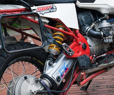

Ich hab das Bild einer 2V im Netz gesehen und frage mich was das für eine Schwinde---also aus welchem Motorrad Modell---sein könnte?
Das ganze ohne Umbau auf Zentralfederbein.

Gute Frage, sieht interessant aus, wie eine Kreuzung aus 2V-Monolever und 2V-Paralever, allerdings mit der Schwinge einer 4V Typ 259. Stell die Frage doch mal im Zweiventiler-Forum.

Sollte eine 1100er Schwinge sein mit aufgeschweißten Federbeinaufnahmen und 2V Endantrieb.
1100er Schwinge bin ich bei Dir.
Soweit O.K
Die Aufnahme fürs Federbein aufgeschweist---ja auch O.k
(Nur wer prüft das?)
O.K die Maschine ist in Thailand zuhause---da gibt es Tüv?
Aber was ist mit der originalen Aufnahme des Zentralfederbeins der 11er?
Abflexen?
Alu einsetzen und verschweißen?

das könnte auch ein umbau von swt sports sein...................

die Aufnahme des Federbeins sieht nach einem zugechtgeschnittenen Fertigteil
von irgendwas aus, vorne und hinten mit sauberer Schweißraupe aufgeschweißt.
Die Originalaufnahme des 11XX - Federbeines kannst Du dran lassen,
läuft vor dem Reifen und stört - zumindest bei meiner 1150er, nicht.

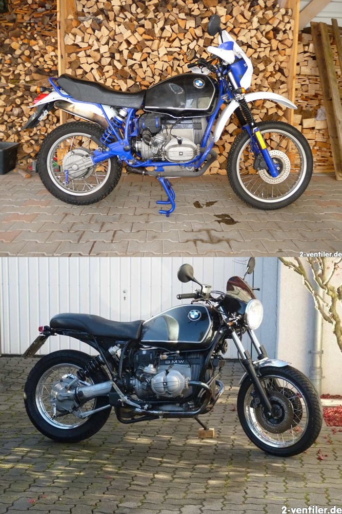

Aus gegebene Anlass, einer Gebrochenen unteren Federbein Aufnahme, Überlege ich über einen Umbau an meinem 100GS Gespann nach.
Da ich den Rahmen nicht ändern möchte, währe der Umbau wie auf den Bildern am Anfang des Threads interessant.
Hat so ein Umbau schon jemand gemacht ? mit Tüv ?

Servus,
HPN macht sowas bei einigen Modellen.
Hier im Forum gibts dazu auch einige Berichte.
Schwinge von 1100GS in 80G/S
Richtig und Falsch.
850/1100 Schwinge zum Umbau
auf Z Federbein!
(SWT-SPORTS---HPN---Scheck)
Aber die Maschine oben hat eine geänderte 11er Schwinge auf "normale"
Aufnahme---also Seitlich.
Die ist für die Aufnahme umgeschweist worden.
Siehe Beitrag #5.

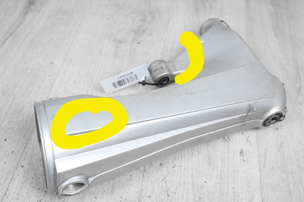

Welches ist die Stabilere Schwinge R1100GS oder R1150GS ?
Unterschiede nur Optisch ? oder noch andere Unterschiede ?
Ralf
Ralf
Ich glaube die der 11er.
Vielleicht wegen dem Kasten Format?
Sie wird hauptsächlich bei den Z umbauten verbaut.
