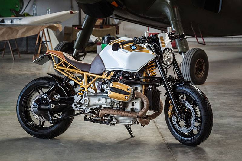

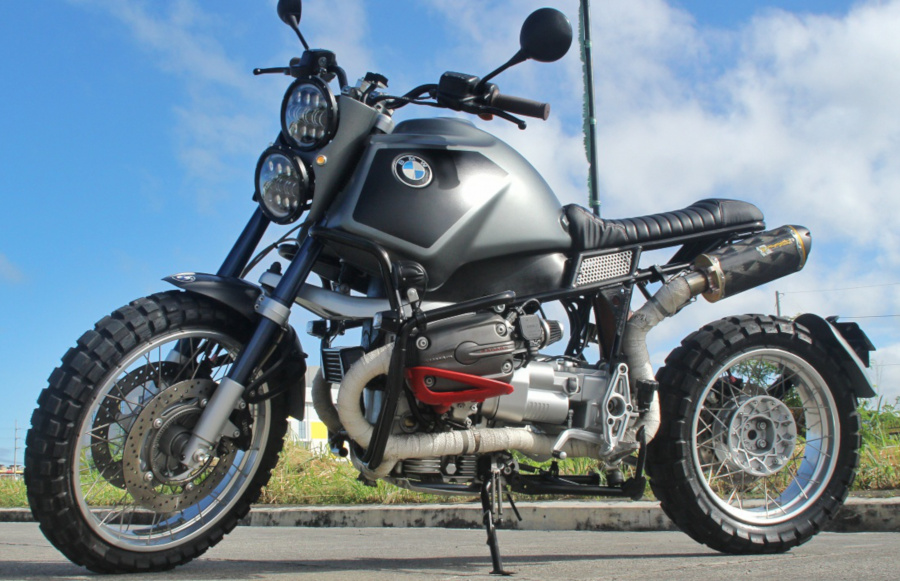

Ansonsten google mal nach Caiman R1100GS
https://i.pinimg.com/originals/dd/87/2c/dd872c276f34bb5d9f448e5c715dcb88.jpg
So muss die aussehen!
Das Heck kann man problemlos nach dem Knotenblech abschneiden, alles andere sollte man mal mit dem TÜV besprechen.

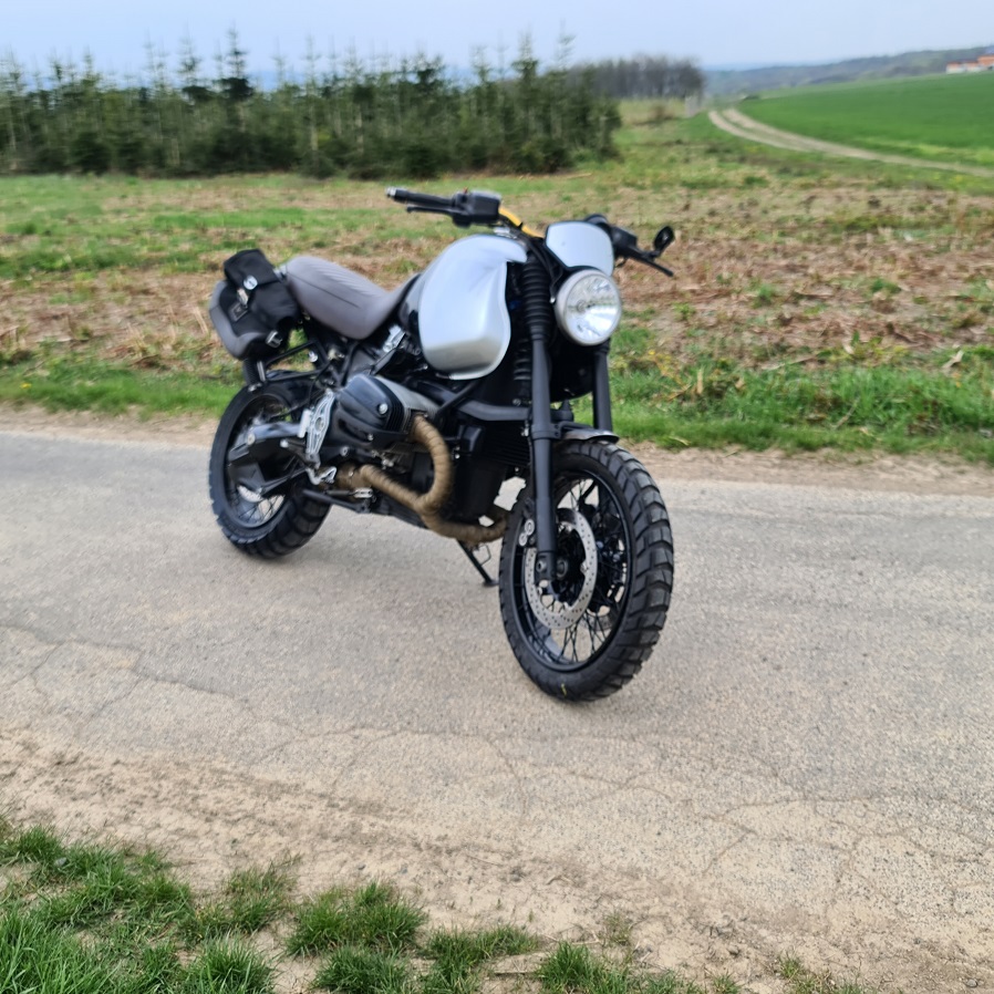

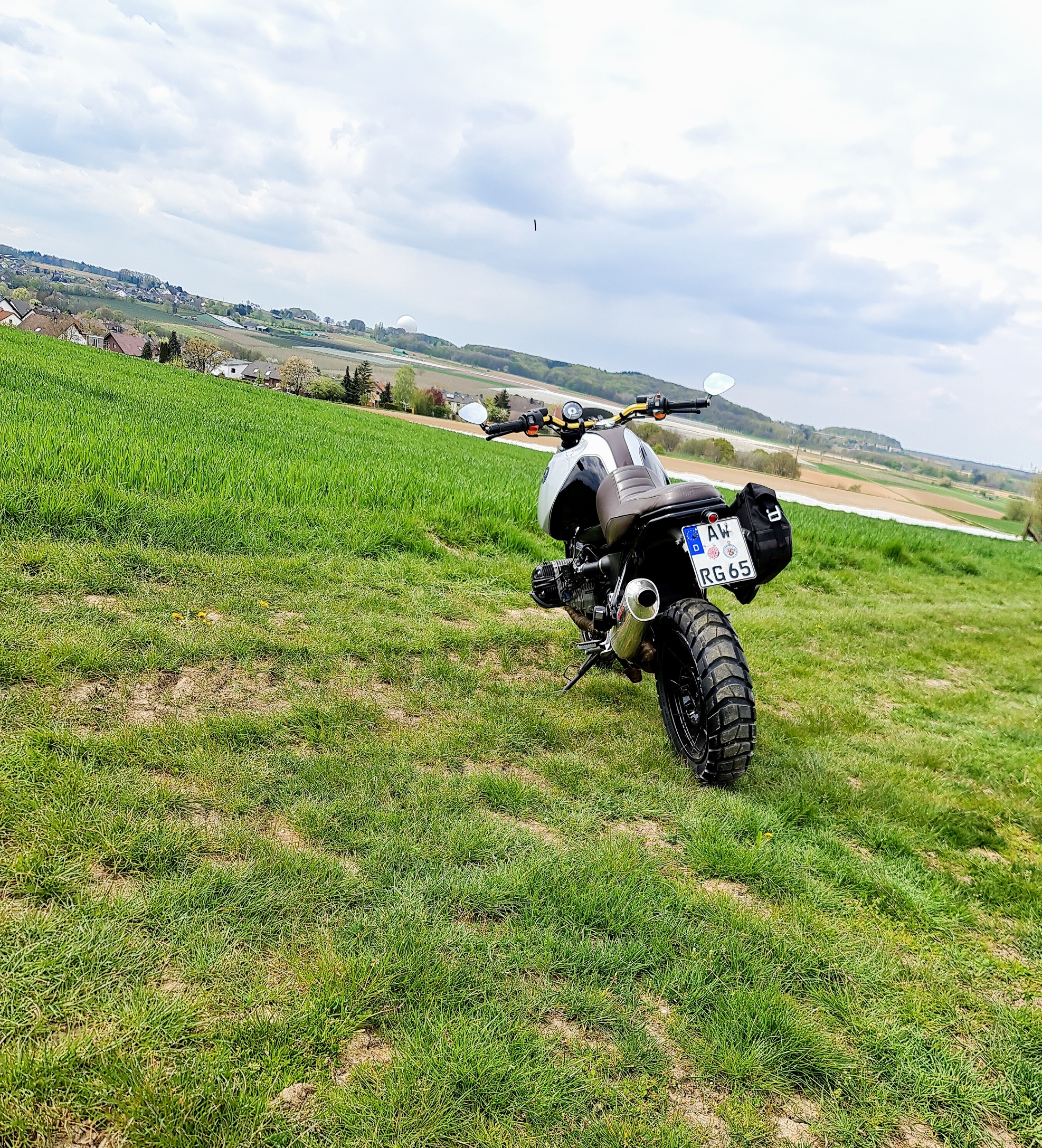

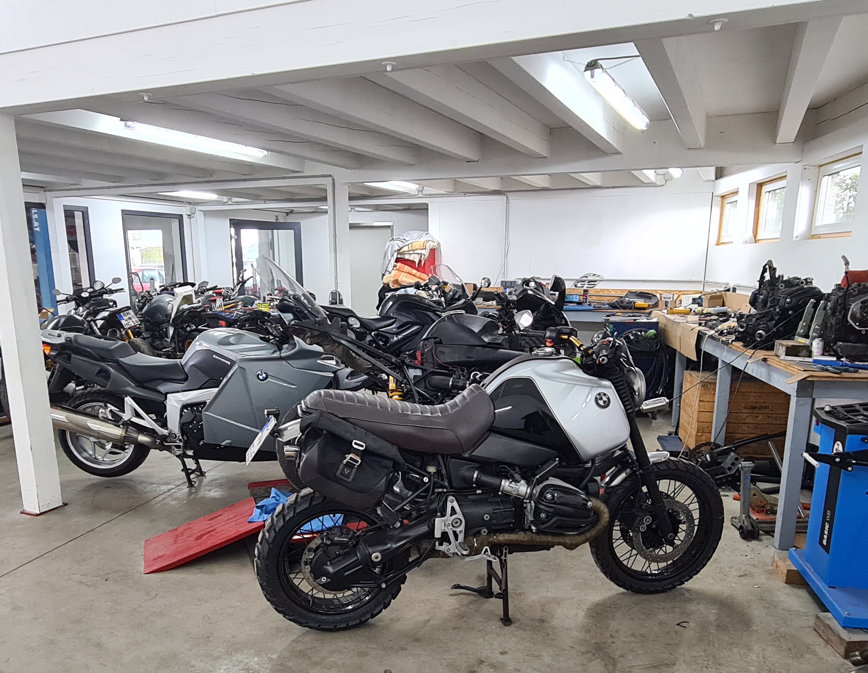

100 Prozent Zustimmung nach meinem Umbau über den Winter an einer 1150 GS, der Tank ist immer das Problem.
Hier mit den Felgenbetten und der Bereifung der LC.
Und man sollte nicht die Endsumme unterschätzen.

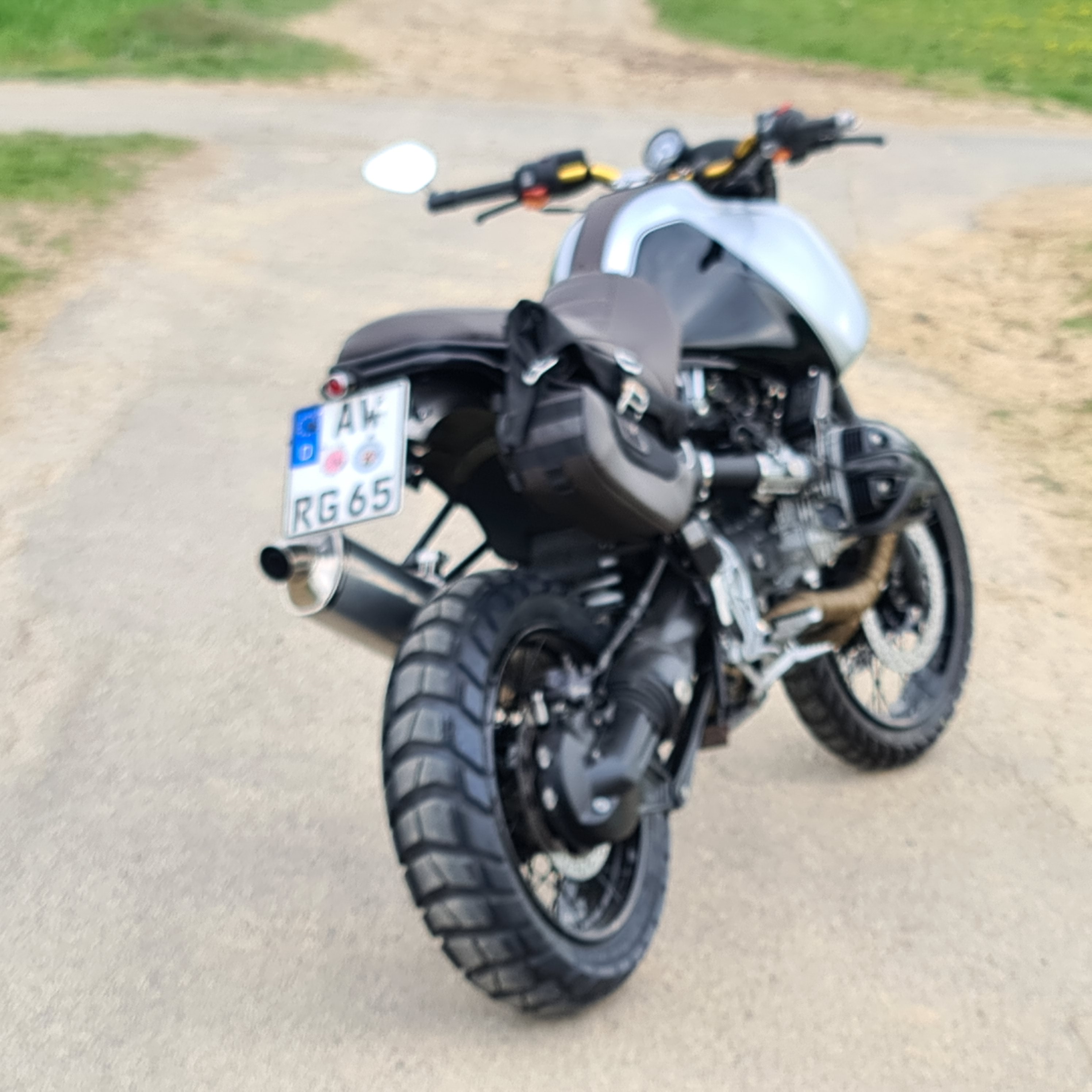

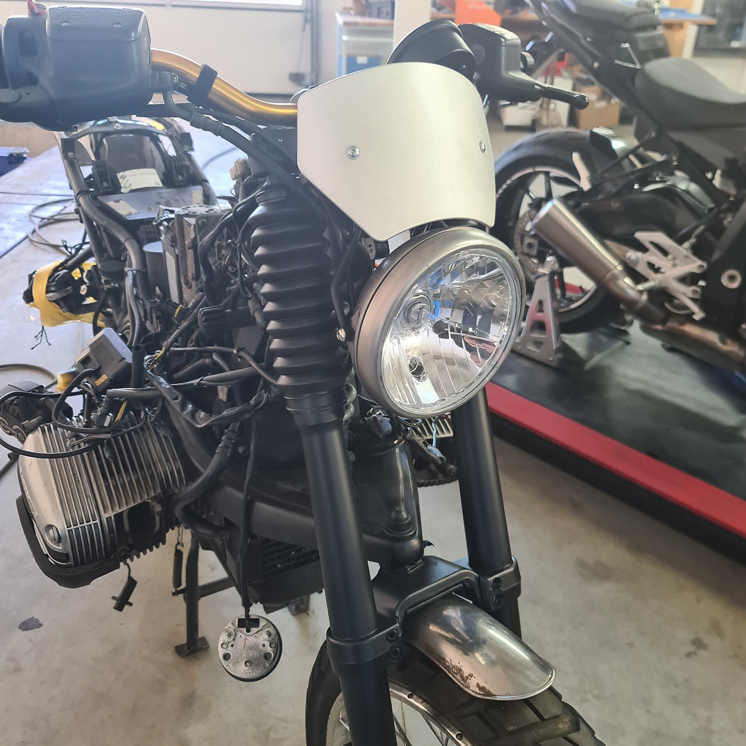

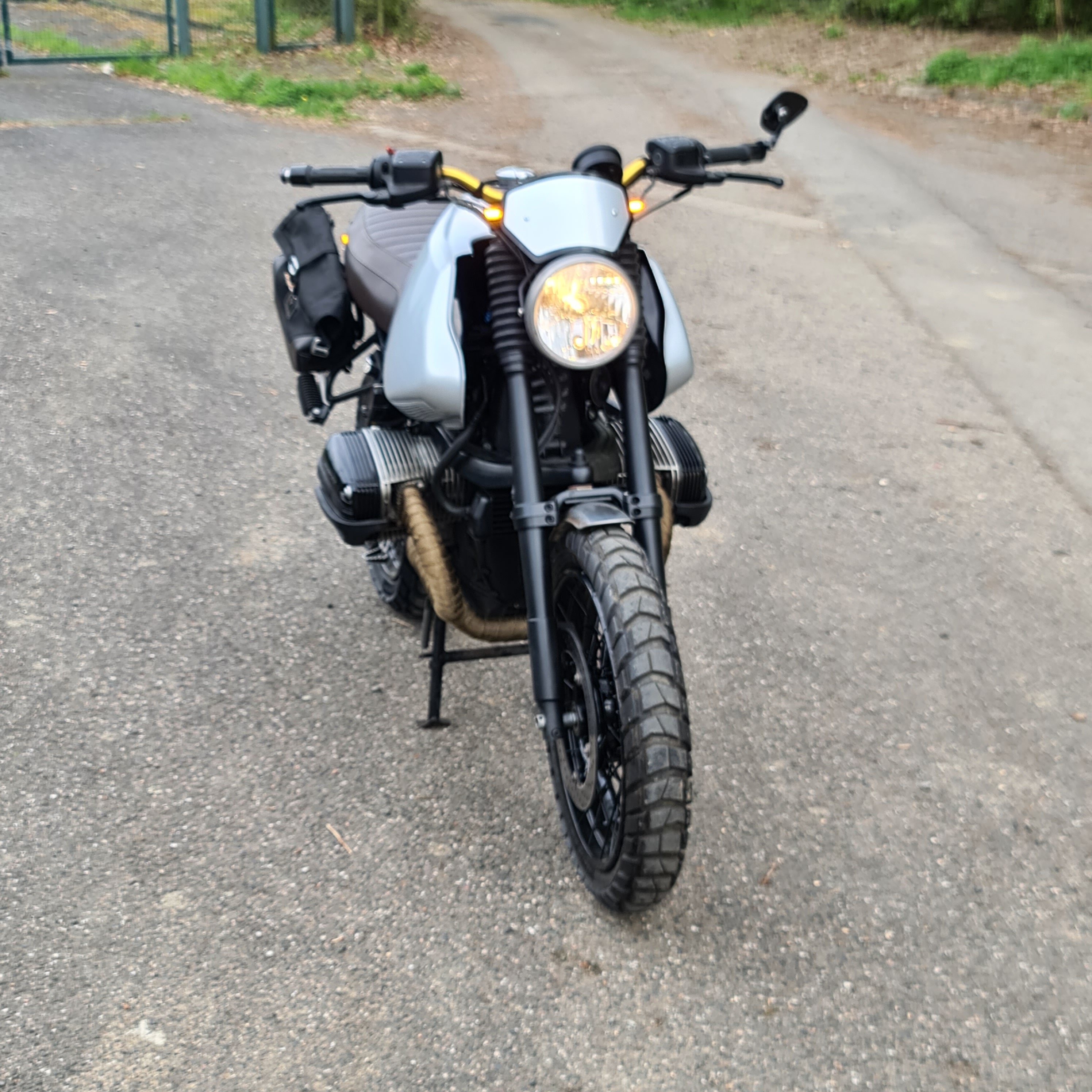

Missglückt wäre ein falscher Ansatz, es dauerte etwas bis ich es so hinbekommen habe das es wirkt, es würde ganz anders aussehen wenn der Tank einfarbig ist.
Und der Tank bei der Modellreihe ist die maßgebliche Form von der dann alles in passende Proportionen abgeleitet wird. Du wirst sehen wie schwer das wird damit es gefällig wirkt.
Eine Herausforderung wird alleine schon der Scheinwerfer (größe und Form hinten) und die Aufhängung, damit dieser dem Auge schmeichelt.
Und wie dann die Lichttechnik darin untergebracht wird.

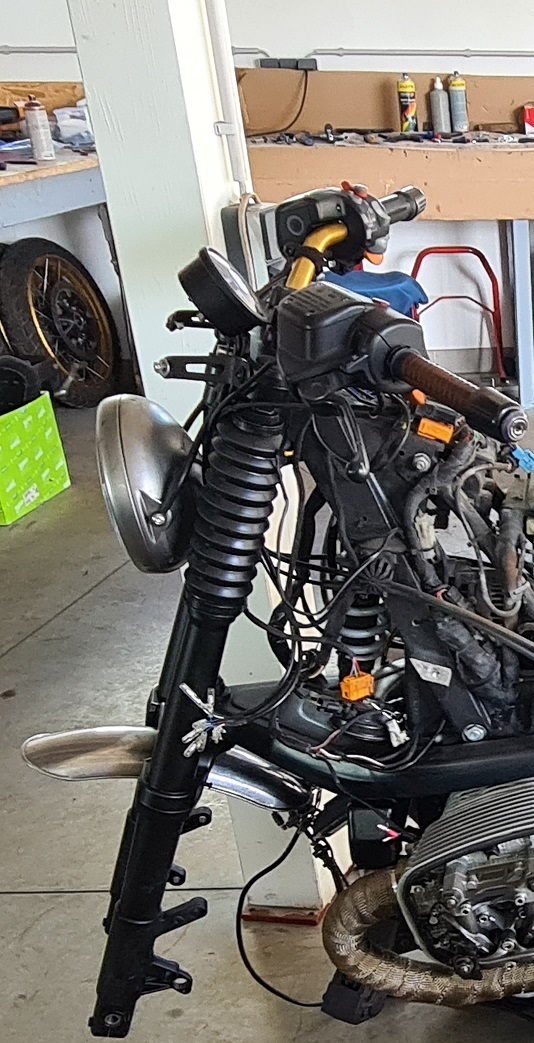

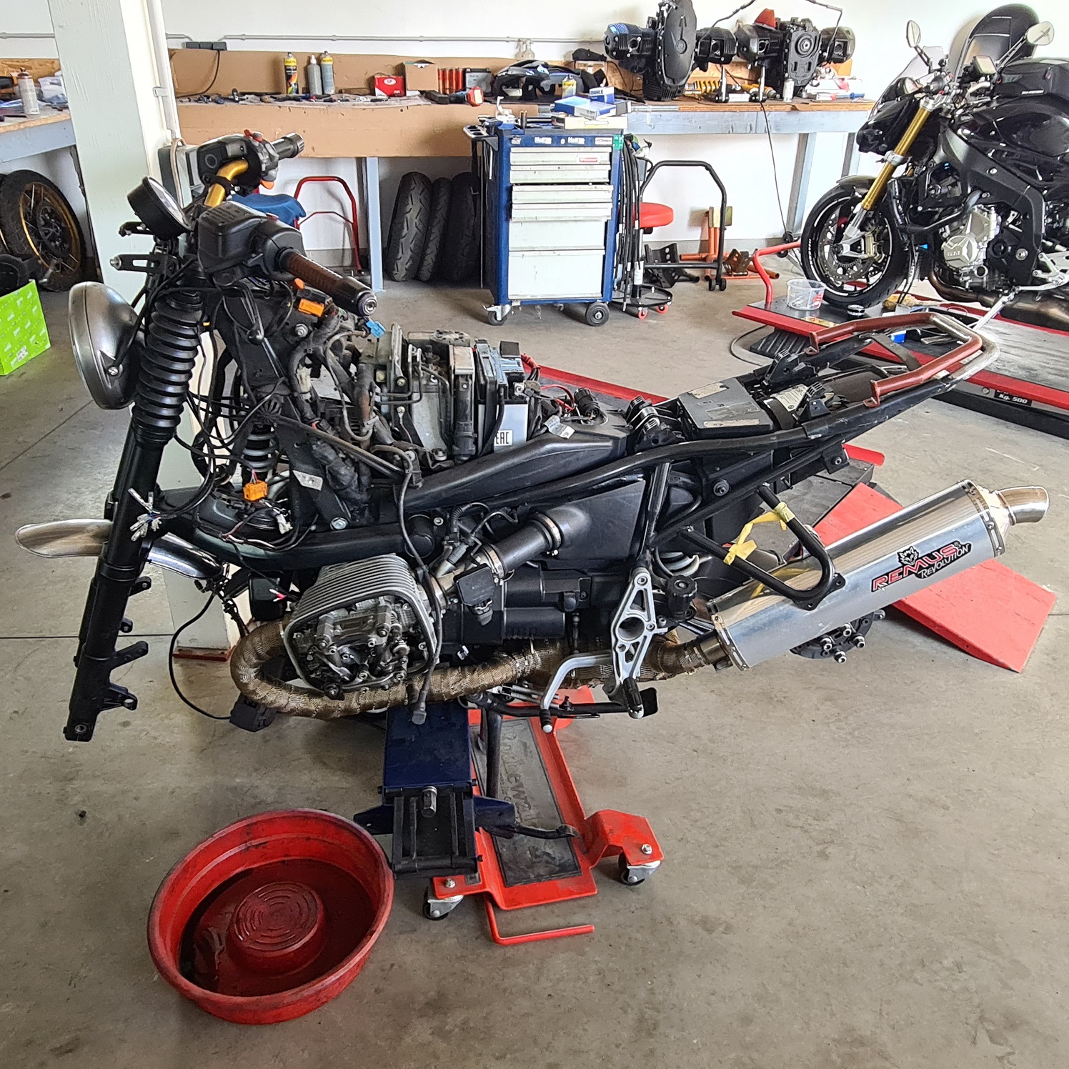

Gibts ansonsten noch Dinge (bis auf den Tank und den ggf gerigneren Anschaffungspreis) die FÜR die 1150R statt der GS sprechen?
Du bekommst "Scrambler" Reifen in gängigen Reifengrößen ohne groß etwas ein/umtragen zu lassen die dann auch fett aussehen.
Wichtig ist, dass du (deine) Ideen auch wirklich unsetzen kannst und Dir nicht nach 2 Stunden das Talent ausgeht.
Zwischen wollen und können muss man den Unterschied früh erkennen.
Dann wird sowas daraus
Da bekommt man Augenkrebs.

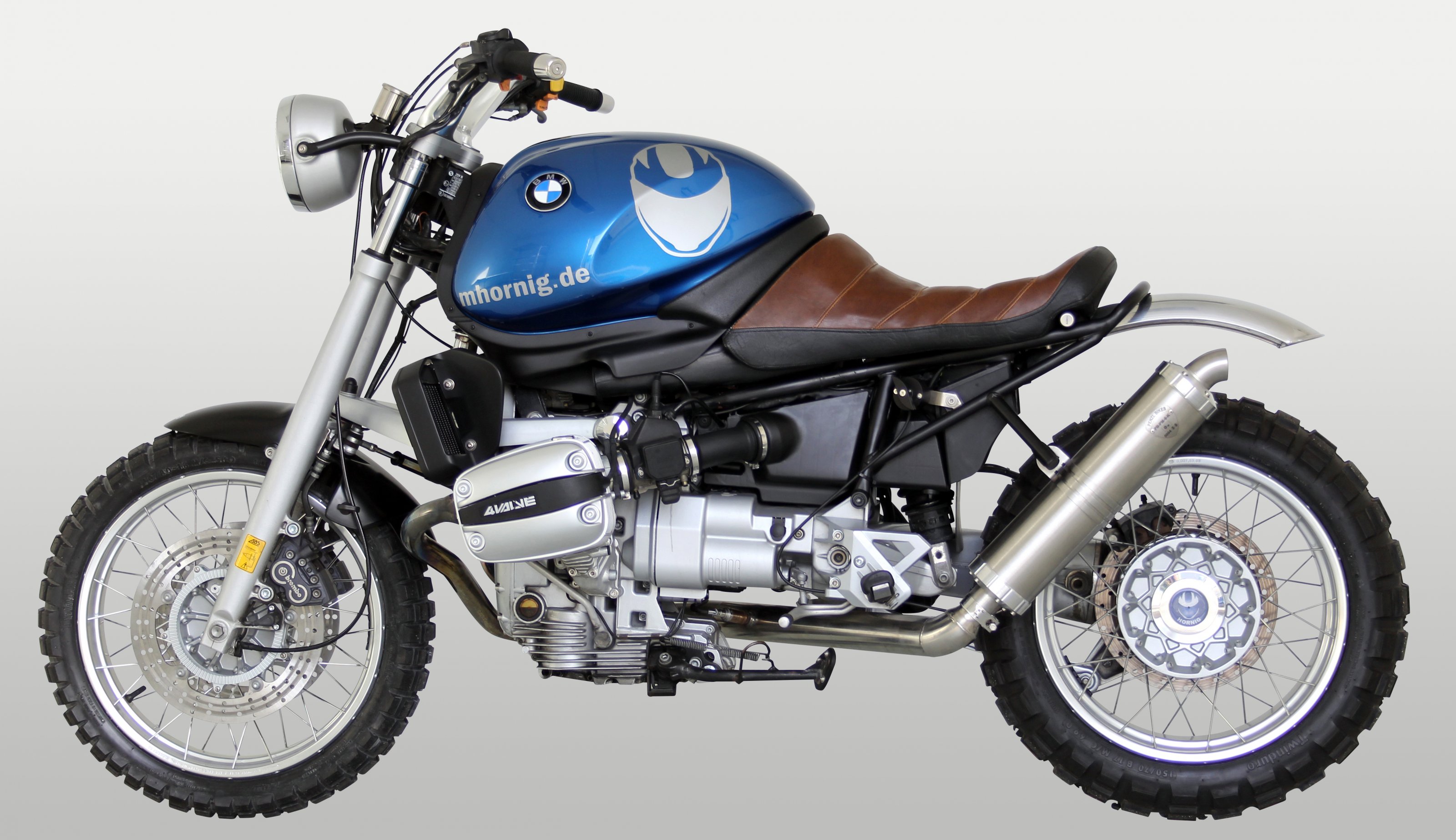

Hi.
Meine Meinung.

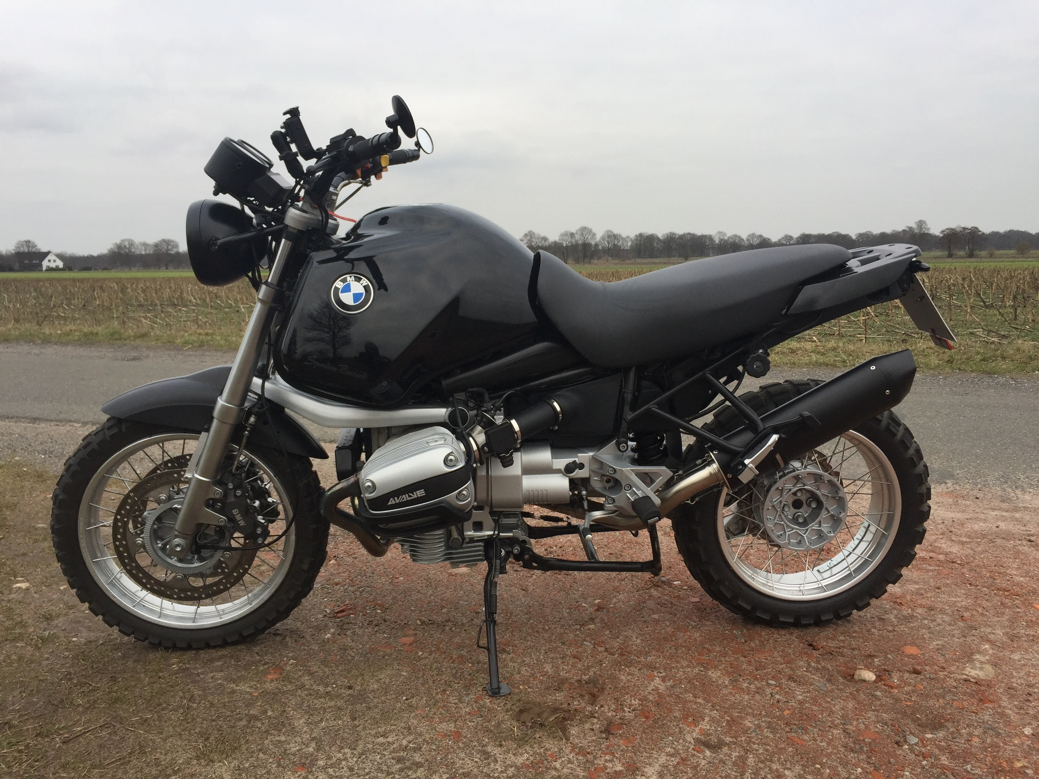

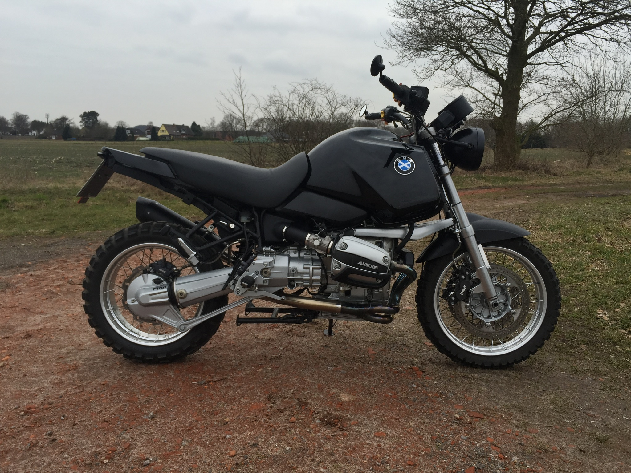

Man kann die 1150 GS noch so toll und raffiniert umbauen wie man will. Sobald der original Tank wieder drauf ist, ist alles versaut. Vor allem direkt von vorne betrachtet.
Grüße Volker

Puuh, ich muss sagen, ich find Bike was du gepostet hast schon ziemlich cool und 2x so gut wie das was ich da bei meinem ersten Projekt hinbekommen werde :D
Find irgendwie, das beide Tanks was für sich haben.

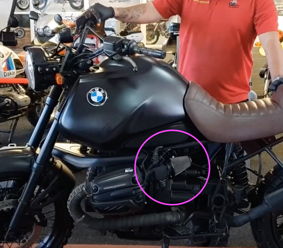

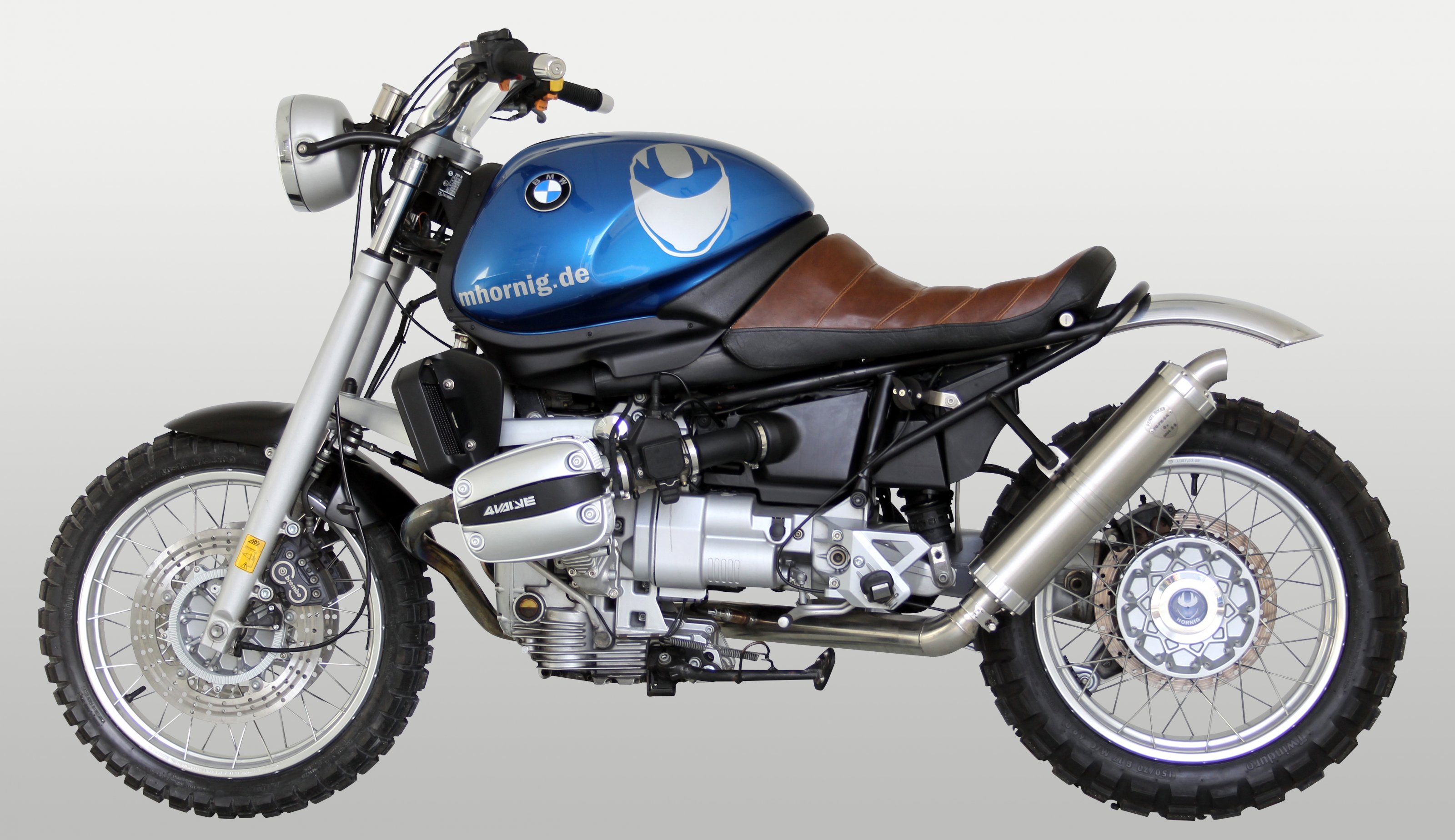

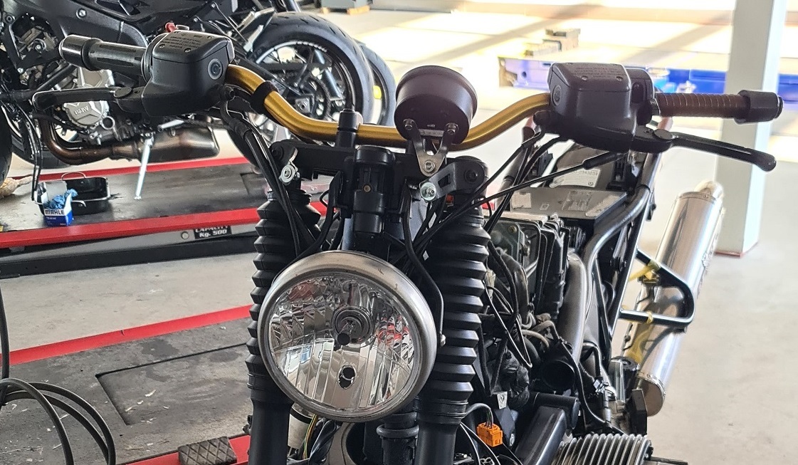

Hier mal meine Version:
Ist n ziemliches Teilekonvolut. Antriebseinheit und Tacho R1100RS, Rahmen und Räder R1100R (vorne 18“), Gabel R1150GS und Innereien R1100S….
