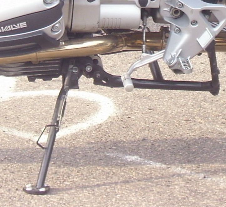

Moin zusammen,
Hab da ma ein kleines anliegen bezüglich des Seitenständers.
Das angeschweißte U, wo die Einzugfeder dran hängt und wo ich den Seitenständer hinunter drücke, steht mir zu weit hinaus, ich komme mit meinen Boots kaum bzw. nicht richtig unter die Schaltwippe, irgendwie nur so mit der Fußspitze.
Wüsste jemand von euch ob es da aus dem Zubehör einen anderen gibt? Ansonsten hab ich im Winter wieder was zu basteln und wenn das nicht klappen sollte, lass ich den linken Boot einfach ma innen über den Asphalt schleifen, dann passt das au besser und er wirkt wieder Symmetrisch:)

schneide das U-Teil wie du es nennst einfach ab und schweiß es da an wo es weniger stört. Wenn nötig kürz es etwas ein. Für die Federn einfach eine kleine Öse anschweißen wo die Federn wieder eingehangen werden können. Hatte ich mal gemacht als ich eine Fußrastentieferlegung montiert habe, da hat dieser Bügel auch gestört.

Hallo Christoph,
zu dem Platzproblem:
Ich hatte dasselbe "Problem" und zwei Maßnahmen haben Abhilfe geschaffen:
1. Schalthebelverlängerung montiert (gibt es bei den bekannten BMW-Zubehörläden wie Wunderlich z.B., aber auch
etwas preiswerter bei MV-Motorrad)
2. Einstellung geändert: in Position 1. Gang war der Hebel bei mir sehr weit unten. Ich habe das reichlich nach oben korrigiert
(mittels der Gewindestange)
Im Ergebnis bin ich nun sehr zufrieden: exakteres Schalten und das Stiefelproblem ist deutlich kleiner.
Gruß von Johannes

moin zusammen,
vielen dank für die raschen antworten, das mit der Schalthebelverlängerung is ein guter Tip.
Werd ma schaun das ich den Schalthebel etwas verstelle und ma fühlen wie es dan so passt;)
Wenn es mir noch nicht ausreicht, werde ich wohl den Seitenständer übern Winter ein bischen bearbeiten, das ist die billigste Variante.
