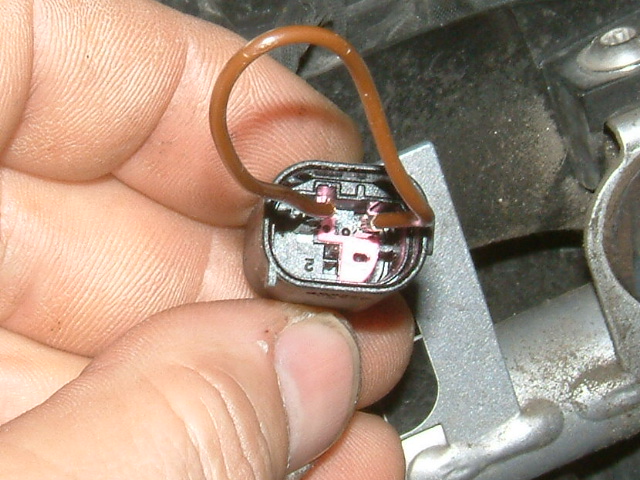

Ich habe das kabel vom Seitenständerschalter abgeschnitten und Rot und Weiss gebrückt.Das Braune blieb frei

rot (1) und weiß (2) brücken funktioniert bei einer TÜ GSA MJ 2010; ausprobiert am Jafferau. :jubel:

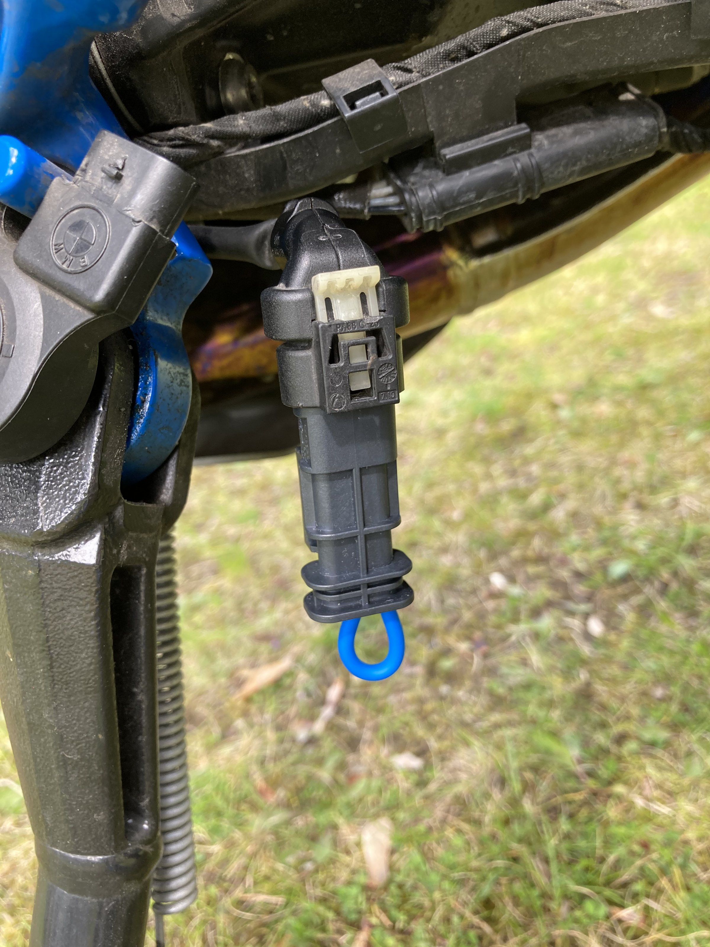

kann Brücke 1&2 für GS1200 Bj. 2016 bestätigen.
Atze19
Atze19
28.04.2023
3
hab mir gleich nen wetterfesten Stecker besorgt….

bin neu hier und suche für meine R1250GS ADV genau so einen Stecker mit korrekter Belegung. Wie heiusst denn der Stecker genau, damit ich den besorgen kann? ,,,,,,,,,,
Wie oft steckst Du denn hin&her? Für "einmalig" oder "gelegentlich" taugen 2 Steckhülsen, verbunden mit 2 cm Kabel, damit PINs 1 u 3 brücken. Dazu 3 cm Gaffaband gegen eindringendes Wasser
