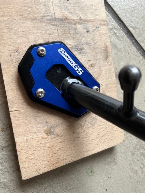

Guten Morgen,
ich habe eine Seitenständerverbreiterung montiert (mir fällt gerade nicht mal mehr ein woher die stammt) ????
Prinzipiell ein praktisches Gadget.

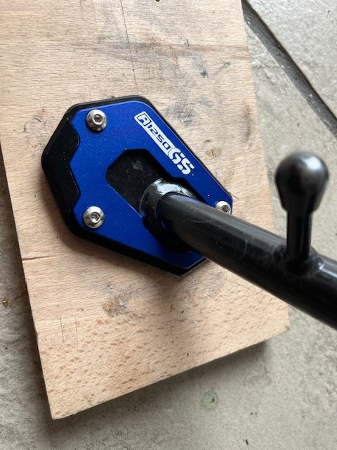

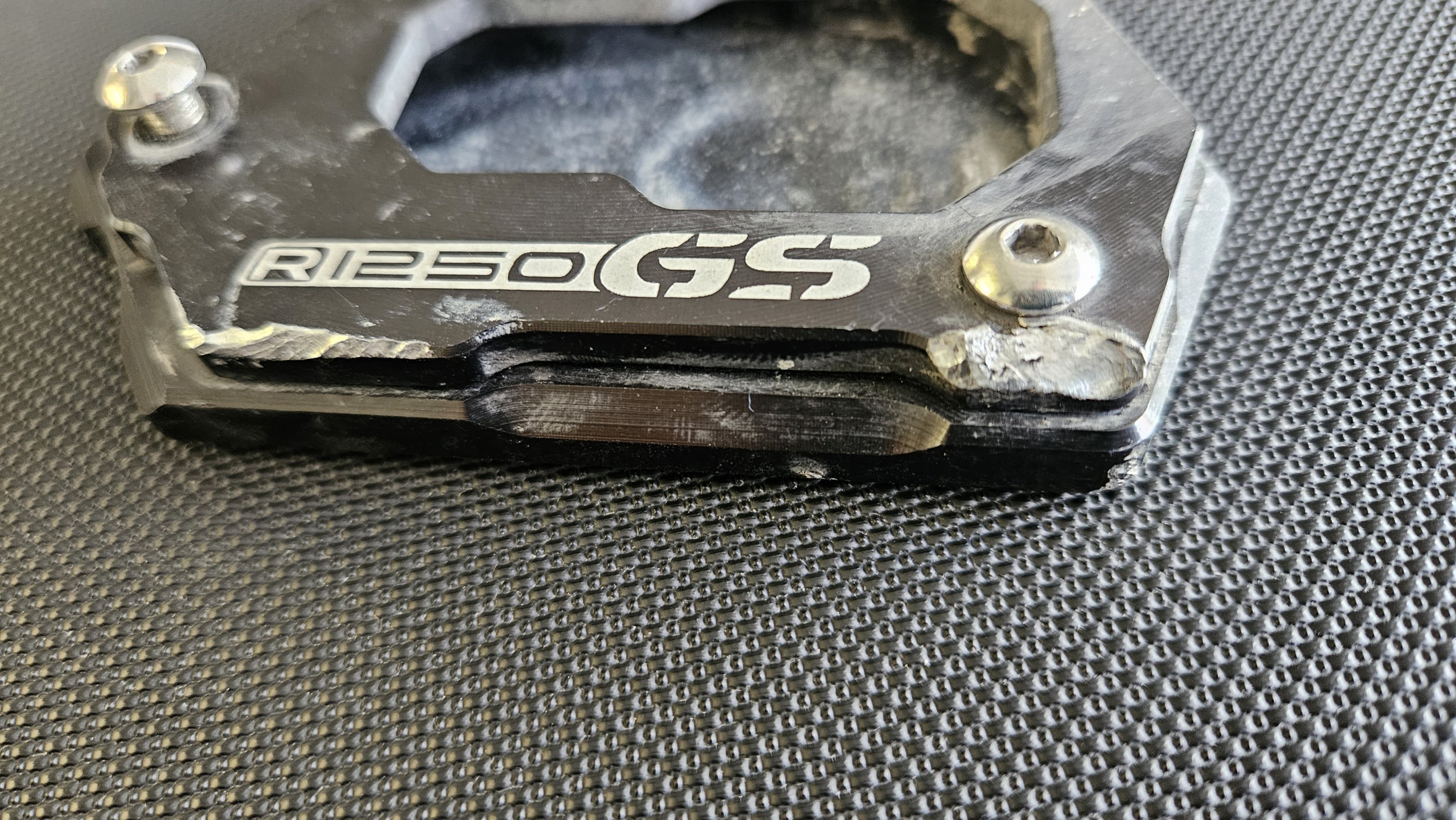

Aber ist es bei euch auch, dass diese Verbreiterung beim hochmachen unten gegen ein Rahmenstück knallt?
Die dortigen Gummipuffer halten nur den Originalständer ab, nicht den breiten Fuß.
Demnach sieht mein Fuß so aus:
Man sieht wo er anschlägt. An der Verbreiterung würde mich das nicht stören, aber wo er anschlägt wird es auf Dauer nicht besser aussehen......
Ist das bei euch so, oder habe ich einfach das falsche "Modell"
Gruß Thomas

Iss ja lustig... 🙄
Nur meiner macht das....
Man sieht es ja auf dem Foto.
Ich tausche ihn mal aus und schaue dann auch bei Motea.

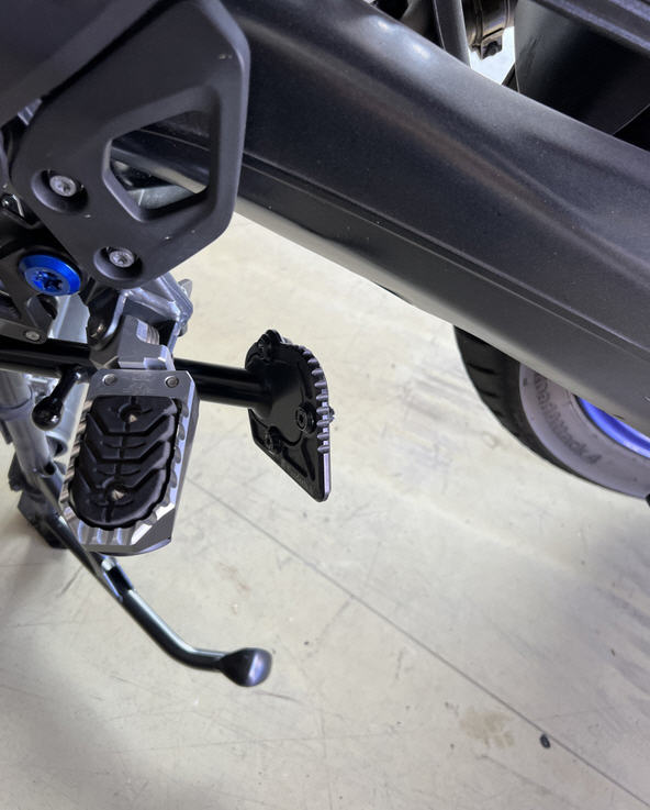

Bei mir ist das Ende des Seitenständers nicht mal in der Nähe von irgendeinem Teil wo er dagegen schlagen könnte.
Ist Dein Motorrad tiefer gelegt und deshalb der Ständer kürzer ?
Roadpower
Roadpower
24.04.2022
470
Idstein
R1250 GS Style Rallye
Irgendwie verstehe ich das auch nicht, dass ich der einzige bin.
Fahre eine ganz normale GS aus 2022.
Ich fotografiere das auch mal und stelle das hier ein.

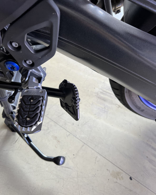

Du hast ne ADV, da ist der Seitenständer etwas länger.
Es gibt auch Seitenständerverbreiterungen welche relativ breit und hoch sind. Hatte mal so eine. Die war so nahe bei der Fußraste, so daß diese bei Bodenberührung nicht mehr "hochklappen" konnte.
Diese Verbreiterung gegen ein flaches Modell ausgetauscht.
