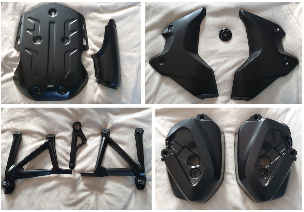

Soeht gut aus, ist aber nicht eloxiert :ninja:
R
Rutenhalter
18.10.2021
56
Magdeburg
Uih, du hast vollkommen recht, da war ich wohl zu schnell, natürlich sind die nicht eloxiert, sondern gepulvert.
Schande auf mein Haupt.
Sollten die Seitenbleche nicht aus Edelstahl sein, wie sollten die eloxiert werden?
Ja, das geht wohl nicht.

Am problemlosesten scheint das Pulvern zu sein, auch z.B. für Bauteile aus Magnesium bzw. mit hohem Magnesiumanteil, siehe z.B. die Zylinderkopfdeckel im obigen Foto vom Rutenhalter.
