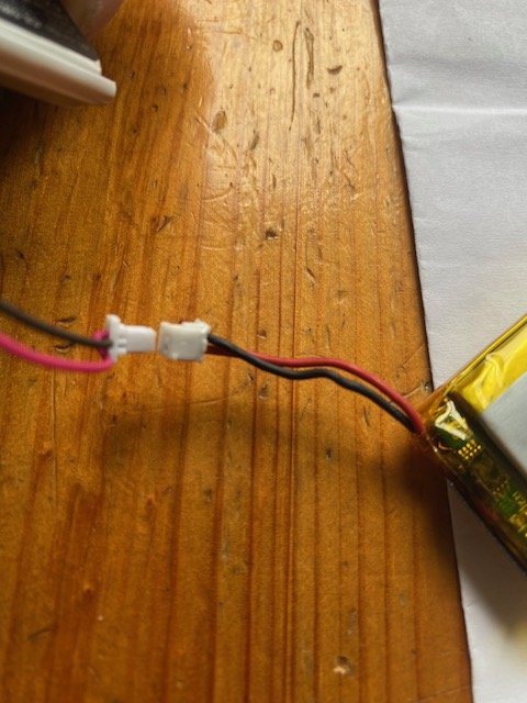

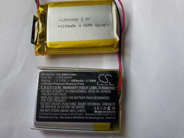

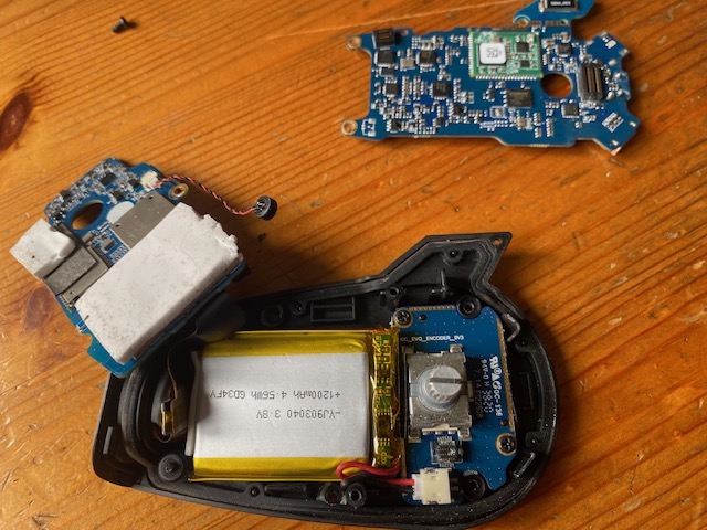

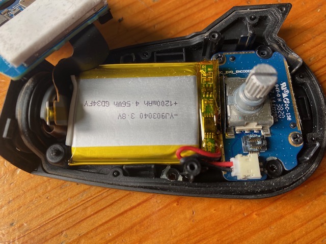

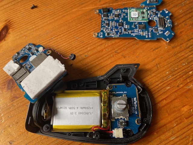

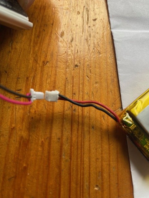

Ich habe bei meinem 10 C Evo den Akku gewechselt.
Passenden Akku gefunden, der hat halt nur 1000mAh statt 1200mAh. aber damit komme ich klar.
Und der Stecker musste umgelötet werden.
Das auch erledigt und alles passt wieder.
Man muss nicht alles wegwerfen

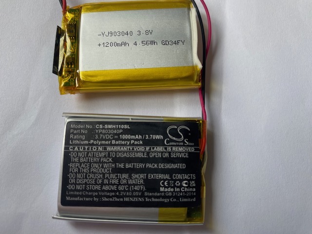

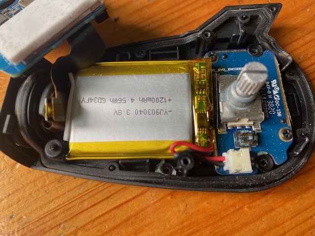

Anhang anzeigen 618717Anhang anzeigen 618718Anhang anzeigen 618719Anhang anzeigen 618720
