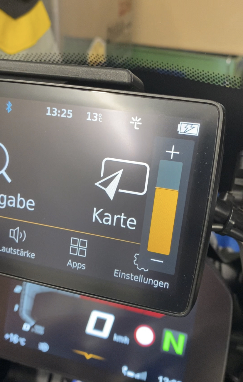

Hi Zusammen,
ich habe heute mein Sena 50S bekommen und alles genau nach Phil's Vid verbunden.
Bei mir funktionierte die Musiksteuerung übers Wheel im ersten Schritt.
Dann habe die die anderen Pairings durchgeführt und siehe da, übers Wheel konnte ich die Lautstärke NICHT mehr ändern...
Mal alles ausgeschaltet, und den Helm (Sena) erst eingeschaltet, als alles andere verbunden war.
Dann ging es!
Noch mal alles aus, den Helm gleich mit eingeschaltet und keine Steuerung die Lautstärke.
Dafür kam im Navigator 6+ ein Lautstärkebalken, den ich bis dato noch nie gesehen hatte. Den konnte ich mit dem Wheel dann ansteuern, aber die Musik änderte sich nicht. Vielleicht nur in dem Moment die Lautstärke der Naviansage (nicht getestet):
Alles wieder aus und den Helm als letztes eingeschaltet: Lautstärkereglung im TFT funktioniert.
X-fach reproduzierbar...
Also, bei wem es auch immer nicht funktioniert, vielleicht das Sena erst einschalten, wenn alle anderen sich verbunden haben...

Der Lautstärke-Balken kommt mMn. dann, wenn das Navi als Handy1 gekoppelt ist (oder meinetwegen als erstes Gerät mit dem Helm beim Auto-Pairing verbunden wird).
Wenn die Musik über das TFT läuft und nicht über den N6 ist es genau wie du sagst. Der Balken gilt dann nur für die Ansagen.
Danke für den TIpp, ist mir so noch nicht passiert. Mag aber auch an meinem "Ablauf" liegen, der vielleicht genau für den "Mist" richtig ist :D
