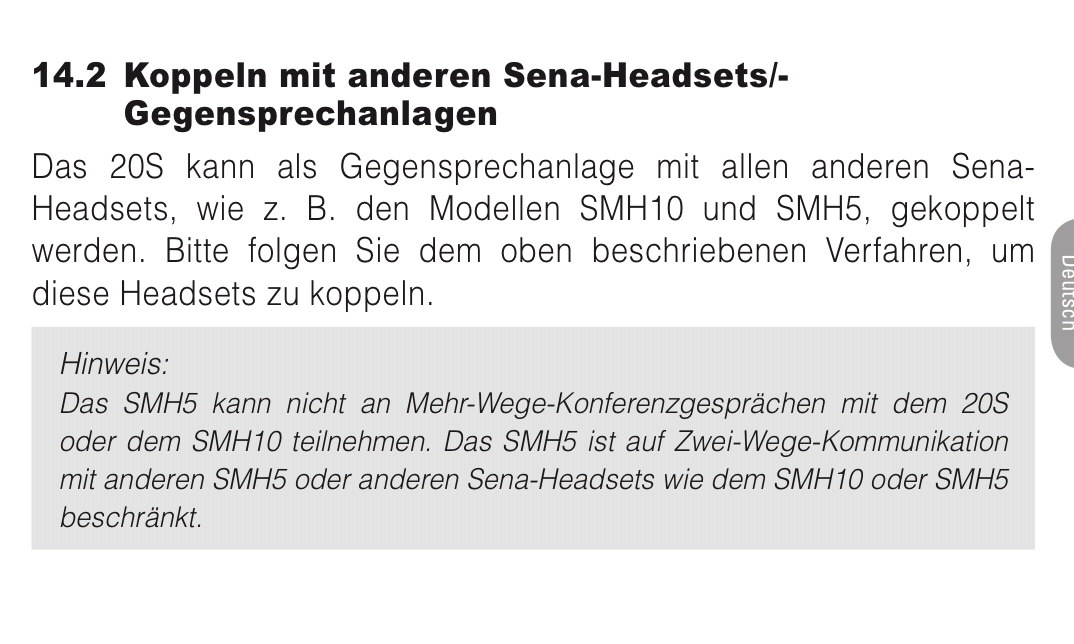

Habe heute festgestellt, dass man mit zwei SMH5 und einem 20S eine Intercom Konferenz aufbauen kann. Laut Datenblatt kann das SMH5 das nicht.
Wir haben die Headsets über Kreuz gekoppelt und dann manuell über das Jog-Dial zuerst eine Zweierkonferenz aufgebaut auf die sich der Dritte aufgeschaltet hat. In der App von meinem 20S sieht man die gekoppelten SMH5 nicht (wohl wegen BT 3.0 vom SMH5).
Jedenfalls konnten wir uns zu dritt in einer Konferenz unterhalten.
Hat das jemand ebenfalls festgestellt?

Drei Teilnehmer, Headsets alle mit aktueller FW:
A (20S FW 2.0), B(SHM5 FW 2.2.3), C (SHM5 FW 2.2.3)
Kopplungen: A<>B A<>C B<>C
Ich baue Verbindung auf A->B und C schaltet sich dazu. Wir können dann als Dreier-Konferenz kommunizieren. Haben das mehrfach ohne Probleme reproduzieren können. Bin ja selber überrascht gewesen als das funktionierte.
Gekoppelt haben wir die Headsets über das Jog-Dial (5s bzw. 8s drücken).

Ich vermute dass das 20S als eine Art Hub fungiert, da das SMH5 ja immer nur eine Verbindung aufbauen kann.
D.h. das 20S hat zu beiden SMH5 gleichzeitig eine Verbindung und die beiden SMH5 kommunizieren so über das 20S. Mit dem 30K sollte das auch funktiionieren.
