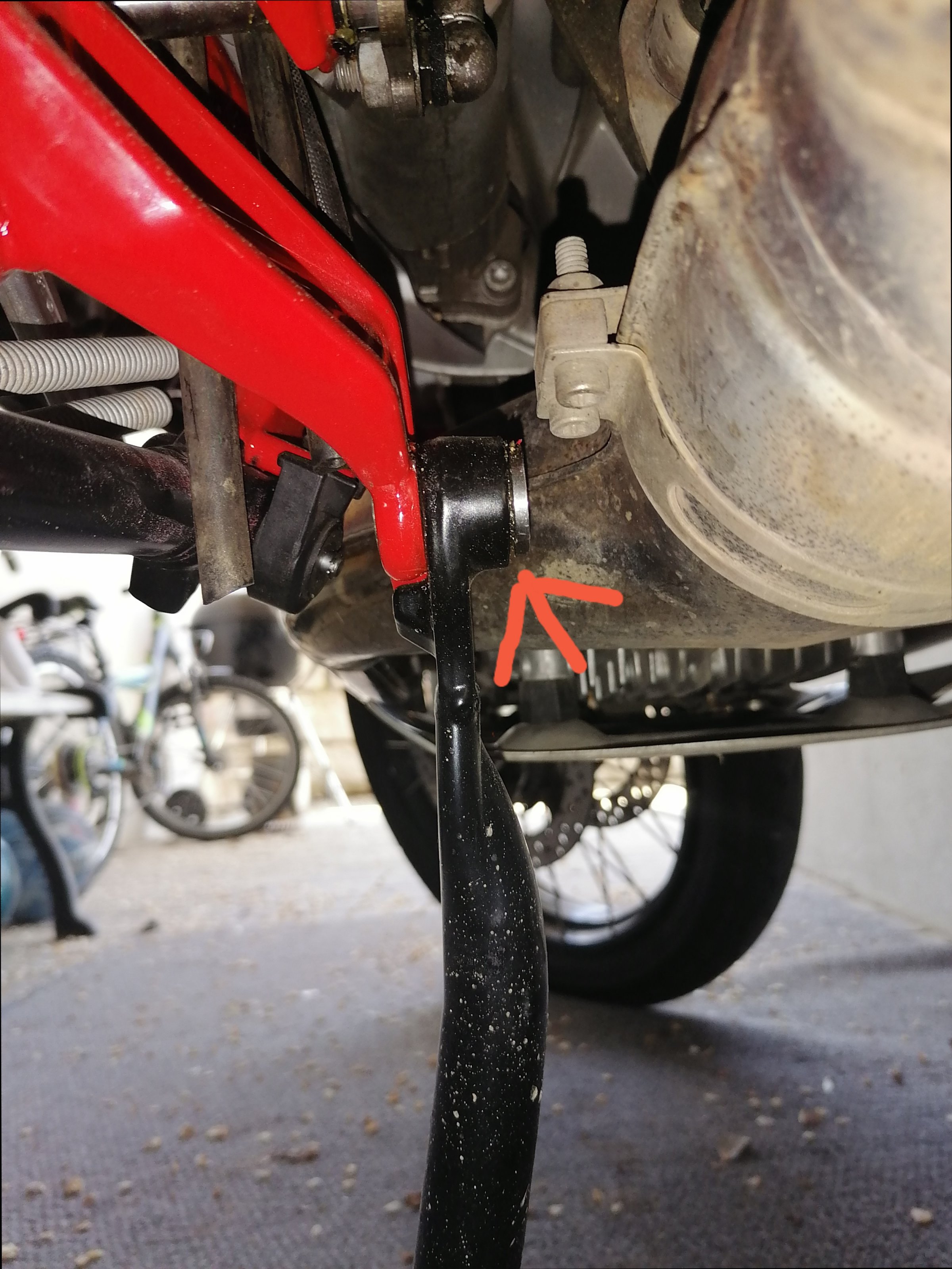

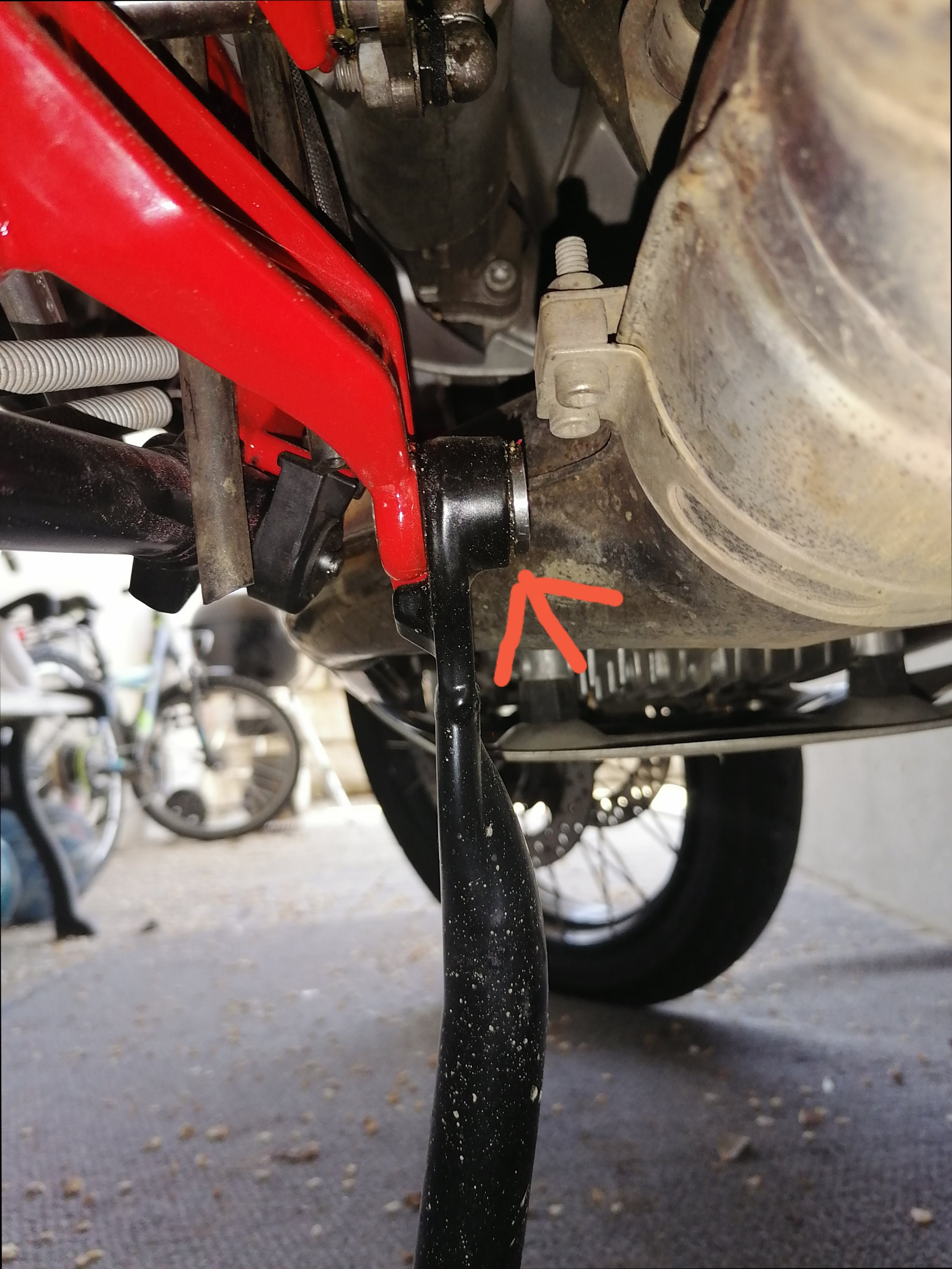

Also das Bild is die linke Seite.
Wichtig ist das wenn man das ganze eingebaut hat den Hülsen Abstand zum ständer anschauen, der sollt so gering wie möglich sein also unter 1mm.die Hülse sollte auch per Hand Problemlos in Position gebracht werden können(ggfs kann es auch sein das der ständer selbst krumm ist) .
Schmierstoffe für das Lager ideal wäre ein Hoch Temperatur geeignetes seefett(ich weiss bmw sagt bestimmt was anderes)

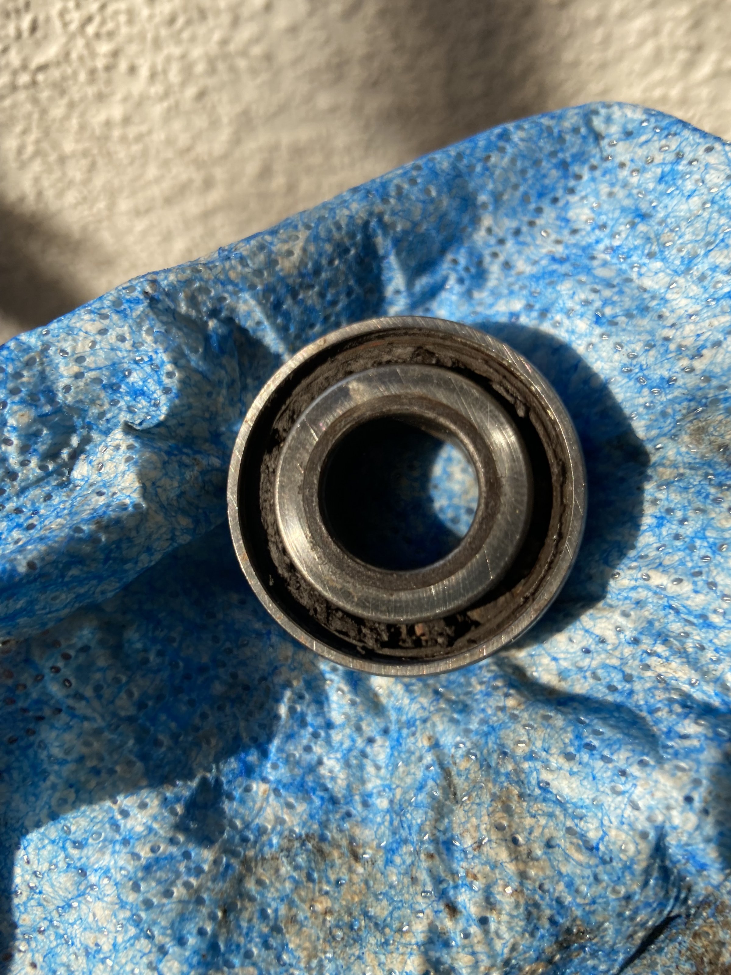

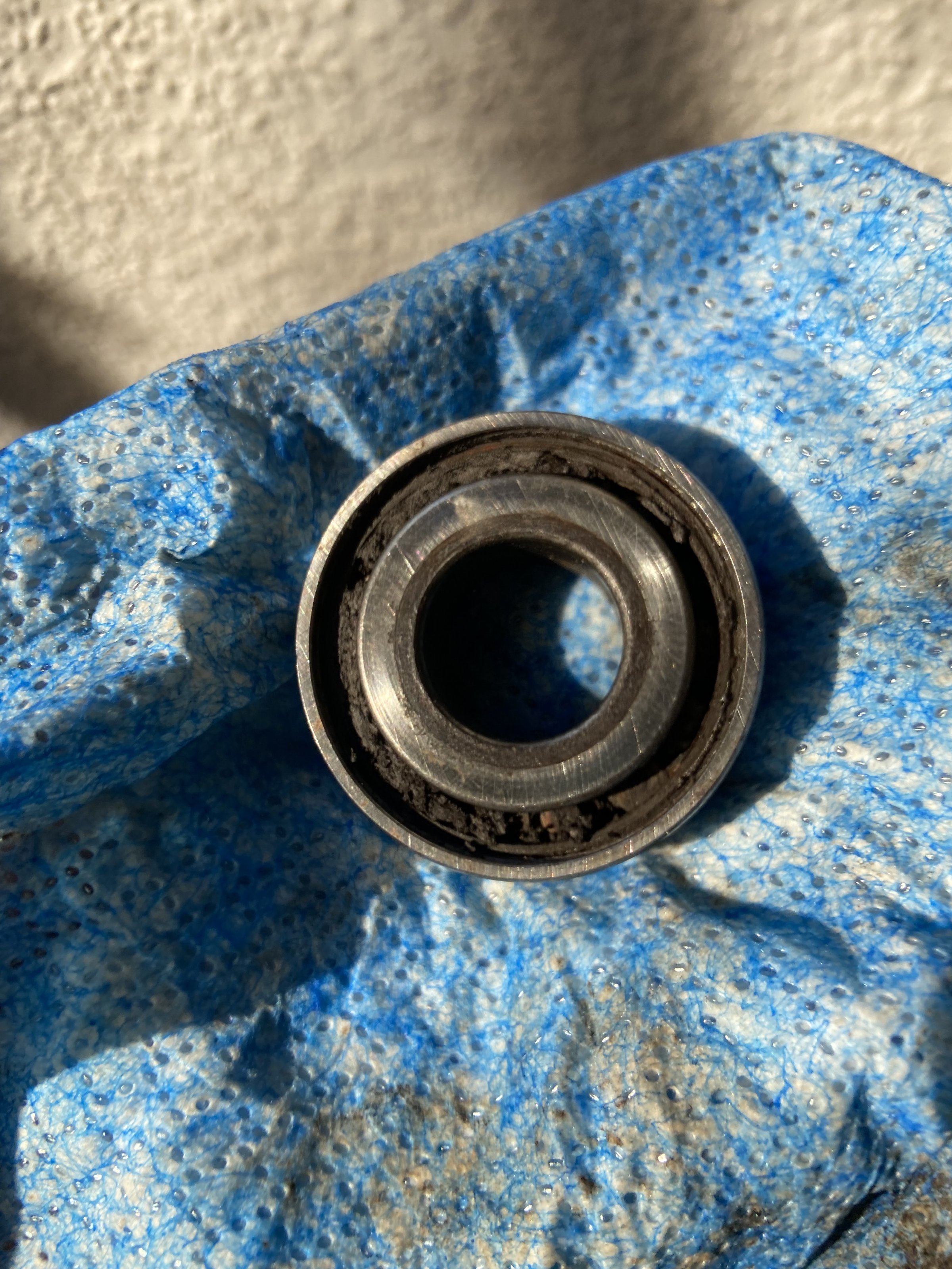

ad „übrigens“: Die „Kapselung“ war den Lagern egal- furztrocken und eines war bereits fest (innerer Lagering drehte auf Zapfen🥹).
Hab hier schon diverse male Bilder eingestellt- nicht schon wieder 🙄
PS: So- das hast Dein „gekapseltes“ Lager…
Einseitig innen offen ist das Lager, ich habe Welche mit einseitig dichtem Blechverschluss, der hält wenn auch nicht 100 % Hermetisch dicht, dann die 99% aber über lange Zeit, der Rest macht das Wasserfeste Fett. und ab und an ein wenig Kettenfett oder Staburags bei der Inspektion.
