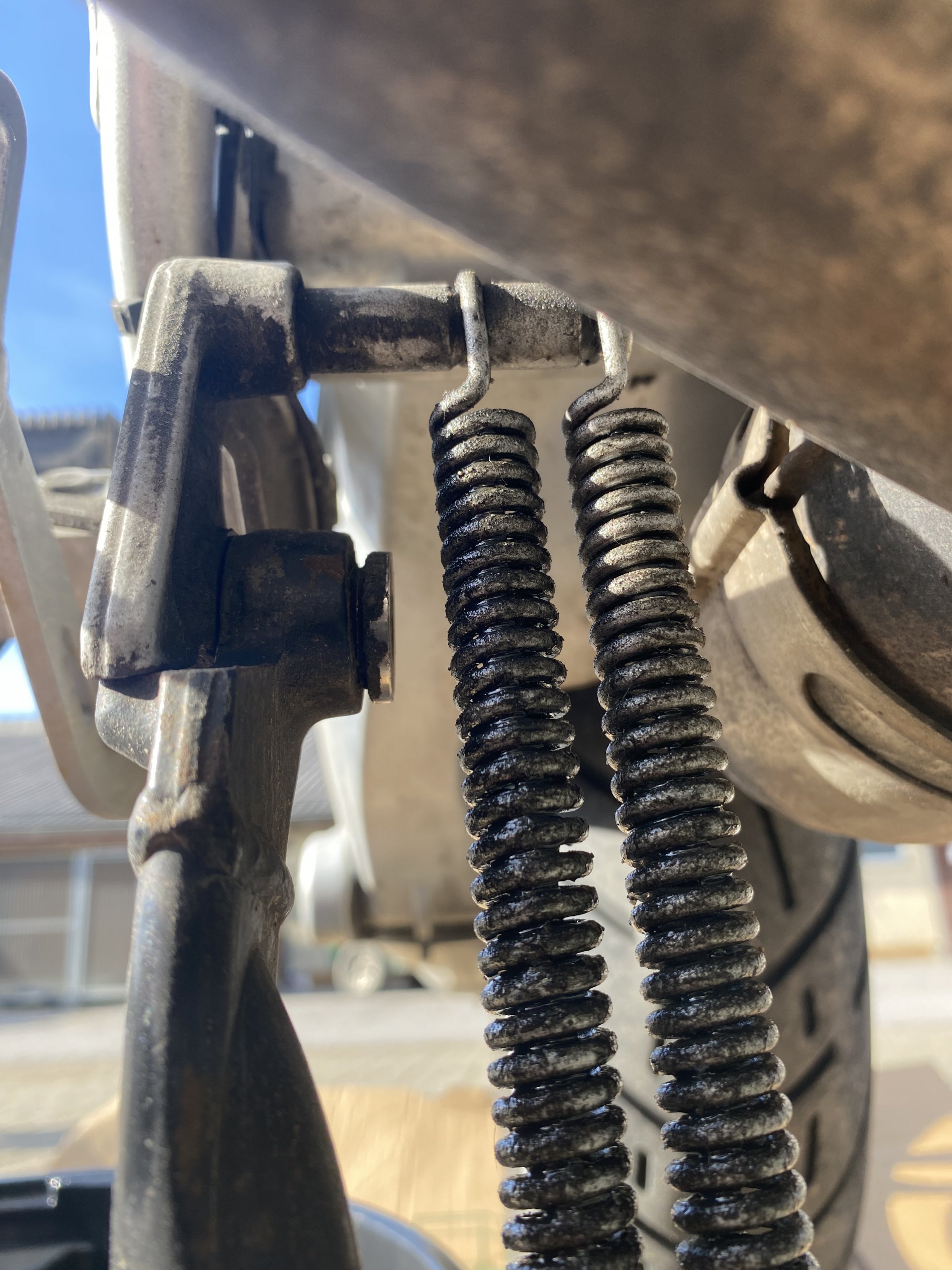

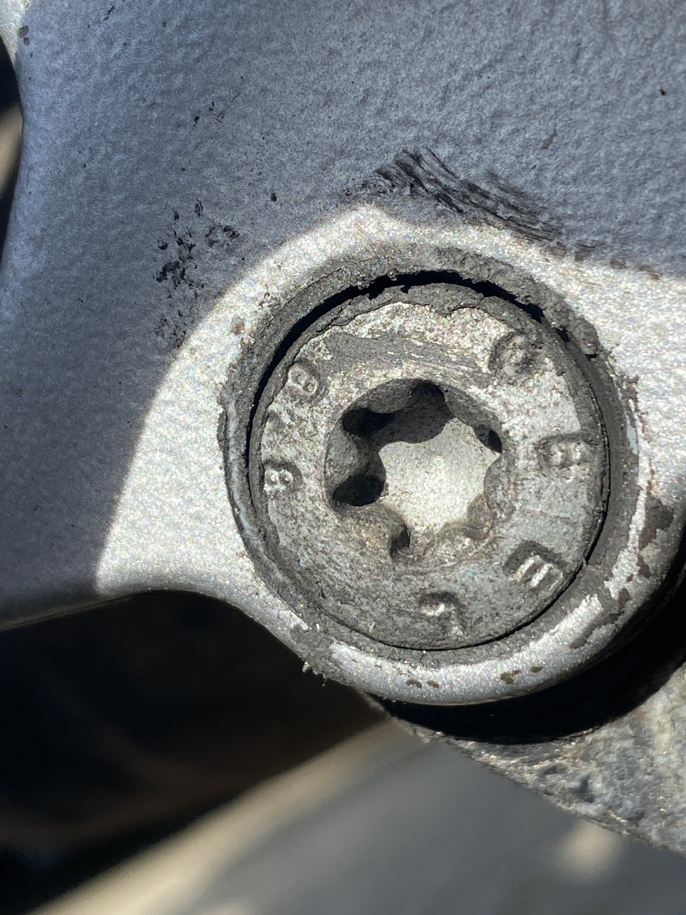

Musste sie noch mal aufbocken, weil jetzt das HAG-Öl raus muss (schönes Wetter nutzen!).
Schraube hat sich gelockert, Lagerzapfen&Schraube wegen Ladt (aufgebockt) minimal schräg.
Ja- Federn ölig, letzte Woche Getriebeölwechsel und ein bisschen Öl verläppert, wie sich das beim Getriebe gehört, wenn keine PET-Flasche zum abschneiden zur Hand 🙄
Die Schraube wird heute nur nachgezogen- habe gerade null Lust den Ständer zu demontieren. Mache ich irgendwann im Sommer und bring dann gleich den Ständer zum pulvern.

Also das Bild is die linke Seite.
Wichtig ist das wenn man das ganze eingebaut hat den Hülsen Abstand zum ständer anschauen, der sollt so gering wie möglich sein also unter 1mm.die Hülse sollte auch per Hand Problemlos in Position gebracht werden können(ggfs kann es auch sein das der ständer selbst krumm ist) .
Schmierstoffe für das Lager ideal wäre ein Hoch Temperatur geeignetes seefett(ich weiss bmw sagt bestimmt was anderes)
Hab das gestern mal vergleichen mit ner K25/Adv von nem Kumpel. Sieht dort genau gleich aus, wie mir (mit nachgezogener Schraube).
