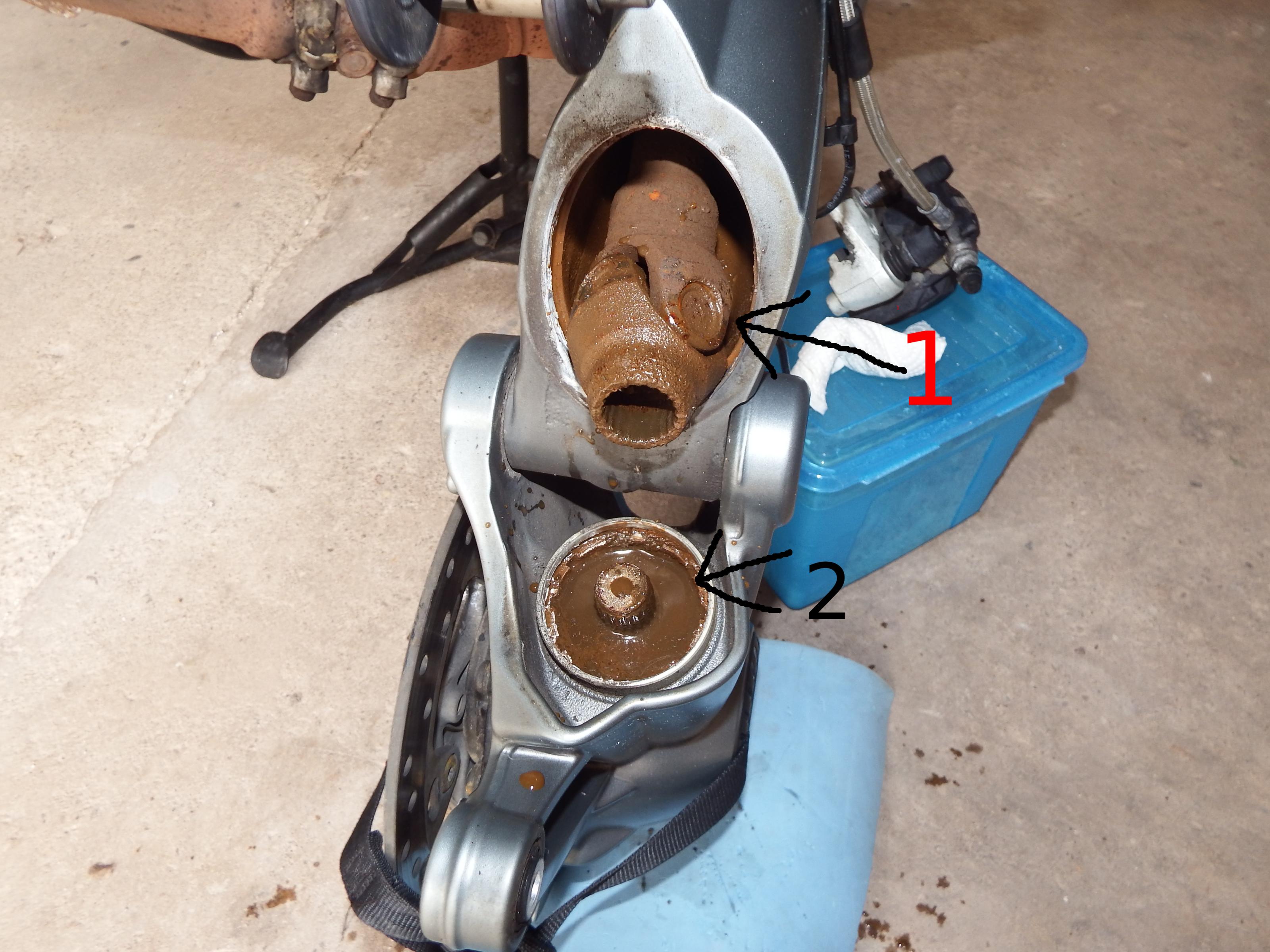

Was ich mich schon seit Anfang an frage, wie haben es eigentlich andere gelöst?
Triumph zB.?
Da existieren ja auch Bilder, die man so nicht vermutet
Kardan die Zweite
Für BMW bietet Kohl/ TT eine Kardanentlüftung an
Verlegung Kardan-Entlüftung für BMW R1250GS/ R1250GS Adventure/ R1200GS 2008-2012 und ab 2013/ R1200
Verlegung Kardan-Entlüftung für BMW R1250GS/ R1250GS Adventure/ R1200GS 2008-2012 und ab 2013/ R1200GS Adventure 2008-2013 und ab 2014
Das Thema Kardan ist jedenfalls nicht neu - hier im Forum gibt es Meldungen von 2012 oder 2016
Endantrieb meiner R1200 GS defekt!
Allerdings haben die nicht solche Wellen geschlagen, dass sich BMW genötigt fühlte, etwas zu ändern.
Oder, sie haben 6 Jahre an einer Lösung getüftelt 😂
Die Lösung mit dem Gummiventil, wie machen es andere Hersteller? - finde ich gut.
Vorrausgesetzt, es wird ab Werk schon montiert und die Bohrung schaut nicht wie DIY aus - also unrund, schief oder
ungeschützt (ohne Lackierung)
Zumindest wäre dieses Detail für mich wichtig, sollte ich eine 1250 aus zweiter Hand erwerben.

Du siehst das doch völlig falsch.
Hier im Thread wurde doch mehrfach darauf verwiesen, dass:
  • das alles nur Einzelfälle sind.
  • bei der Inspektion bei BMW direkt sowieso alles kontrolliert wird. Also auch beim Dritzbesitzer nach 15 Jahren.
  • es eigentlich gar kein Problem gibt.
  • man bei 25000€ Kräder keine Perfektion erwarten kann.
  • man sich lieber aufs Fahren konzentrieren soll.
  • BMW einfach premium ist.
  • andere Hersteller auch Probleme haben und man deswegen nicht darüber sprechen braucht.
  • Die Besitzer der Krads einfach zu viel reinigen (Hochdruckreiniger) und selbst schuld sind.

Vor allem interessiert es mich, wie es andere Hersteller konstruktiv angegangen sind,
den Kardantunnel trocken zu halten.
Das ist schon möglich,
siehe Z-Antriebe bei Motorbooten wo die Faltenbälge unter der Wasseroberfläche sind.
Der konstruktive Aufwand ist aber einiges höher und diese sollten jedes Jahr erneuert werden.
Die Frage beim Kardan eines Motorrads ist halt eben ob es ein Montage/Konstruktionsfehler, oder ein Benutzerfehler ist.
Natürlich zielt "keiner" mit dem Hochdruckreiniger voll auf die Faltenbälge,
da Wasser im Kardantunnel und verrostete Kardanwellen aber nicht zwangsläufig auftreten
könnte es doch auch an der "ich wars nicht" - Mentalität liegen.
Vielleicht haben andere Hersteller auch die genaue Kontrolle des Kardans und der Faltenbälge im Jahresservice aufgeführt, was ja eigentlich auch - nicht nur beim Motorrad - Sinn macht
