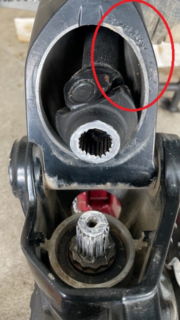

Jetzt musst mir mal sagen welche dieser Legierungen korrosionsanfällig ist?
Natürlich reagiert jedes Material mit Sauersoff etc. Aber ihr habt Angst das sich Rost bildet. Das passiert nicht!
… ich wünschte Du hättest recht….
… ok, gehen wir mal davon aus, "Du hast recht",
dann kannst doch bestimmt auch erklären was das für Hubels sind, im roten Kreis?
Bild ist von einem Juser hier aus einem anderen Trade
SardGS
SardGS
14.07.2021
2.541
Zürich - Orosei
2020 R 1250 GS Full Optional
Die Alupest (Aluminiumhydroxid) kann sich dort schon bilden, aber es liegt nicht im Sichtbereich. Wenn da was kommt, wird es schwarz getüncht oder mit PU-Kleber versiegelt.
Das direkt von BMW wäre schon etwas verbindlicher gewesen. Ich drücke den Nupsi erst rein ,wenn ich meine Kardan mal kontrolliere per Abklappen. Be einer2021er GSA mit 3000 km wird das wohl noch nicht vollends verrostet sein.
Genau, wenn der Nupsi richtig und mit dem richtigen Kleber eingeklebt wird dann verhindert der Kleber den Kontakt mit Sauerstoff und Korrosion kann sich nicht bilden.
Genauso wie unter Lack, sofern er nicht beschädigt ist und Feuchtigkeit und Sauerstoff drunterkriechen kann. Insbesondere bei Pulverbeschichtung besteht dieses Problem.
Es legt nicht im Sichtbereich weil keiner unter den Kardan schaut, aber mit der Zeit wird der Lack abplatzen und es werden sich hässlich Flecken bilden.
Dank Dir BlackInBlack,
genau um das geht es mir!
Ich könnte die zehntausende von Fotos auf meiner Harddisk durchforsten um Bilder vonAlukorrosion zu finden, war aber zu faul (und zu hungrig) dazu.
Und dann wäre das Argument gekommen das das Teil auf dem Foto kein HAG ist...
Der Effekt ist oft auch an älteren Alufelgen zu sehen, schaut mal nach.
Chris
