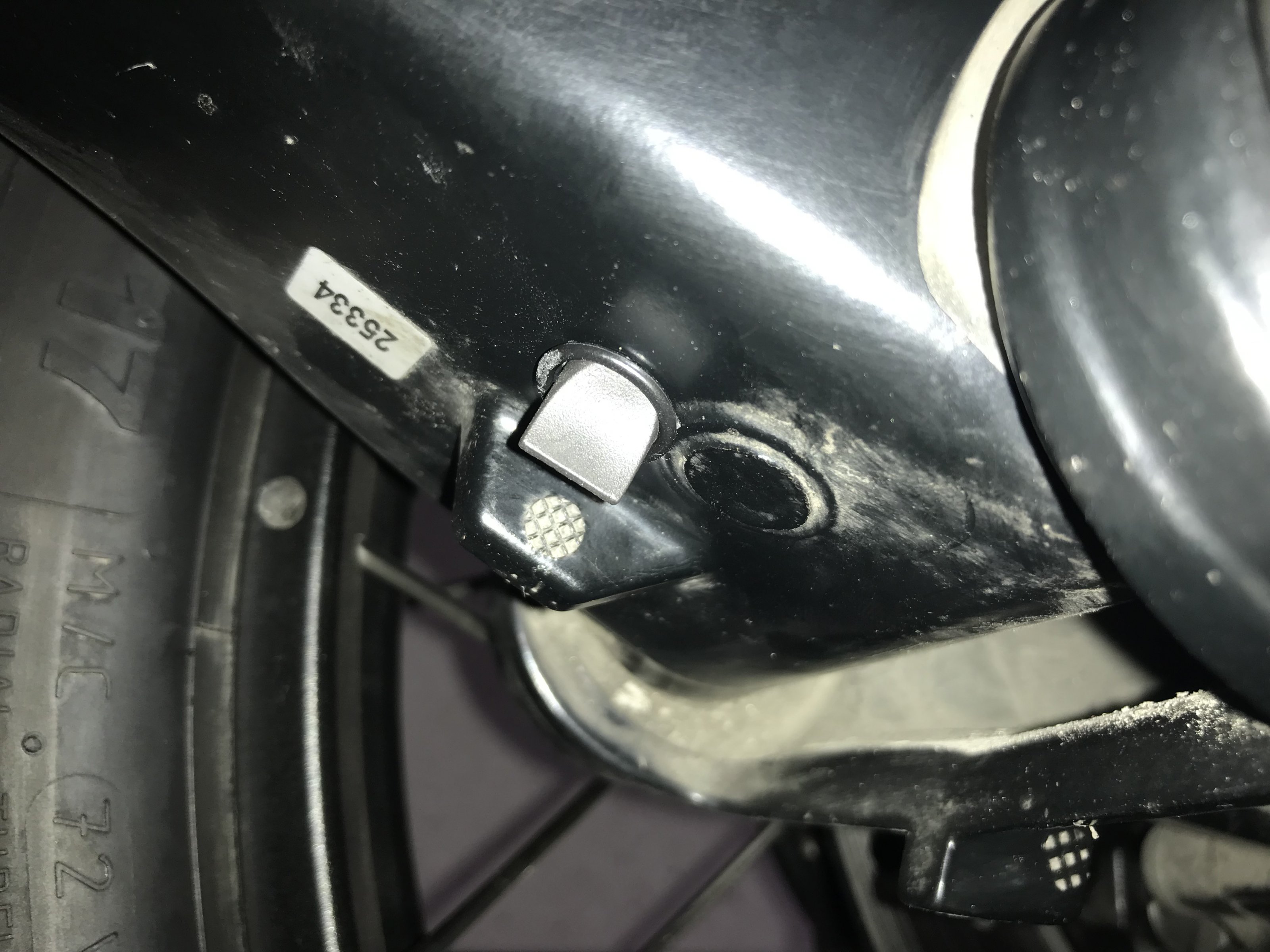

Hallo zusammen,
hatte heute meinen 40k Service bei BMW direkt und siehe da - der Stöpsel ist drin und die Arbeit sieht sauber aus. Karden musste nicht getauscht werden. Ist mir auch ganz recht - ganz nach dem Motto "Never change a running system"

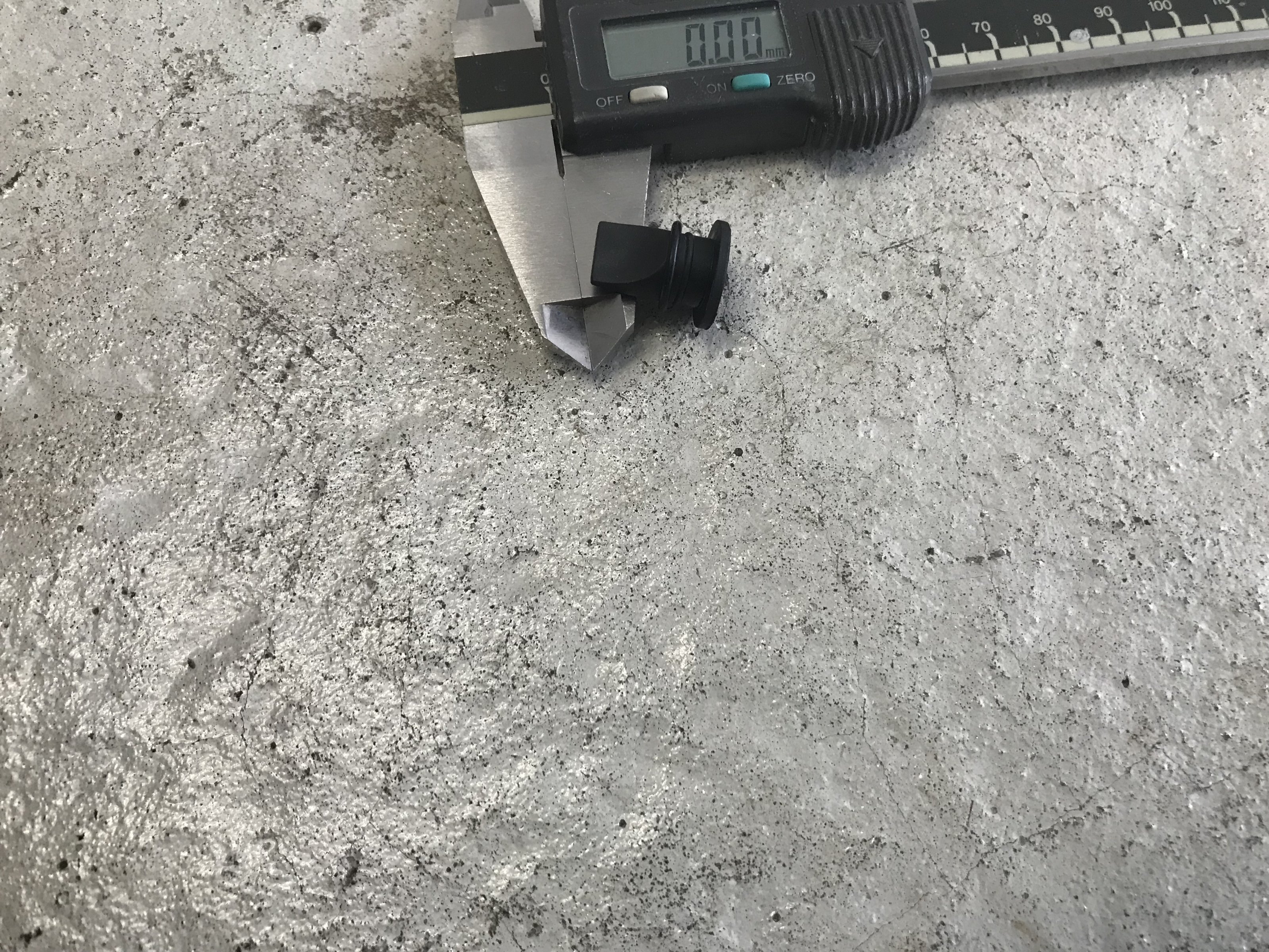

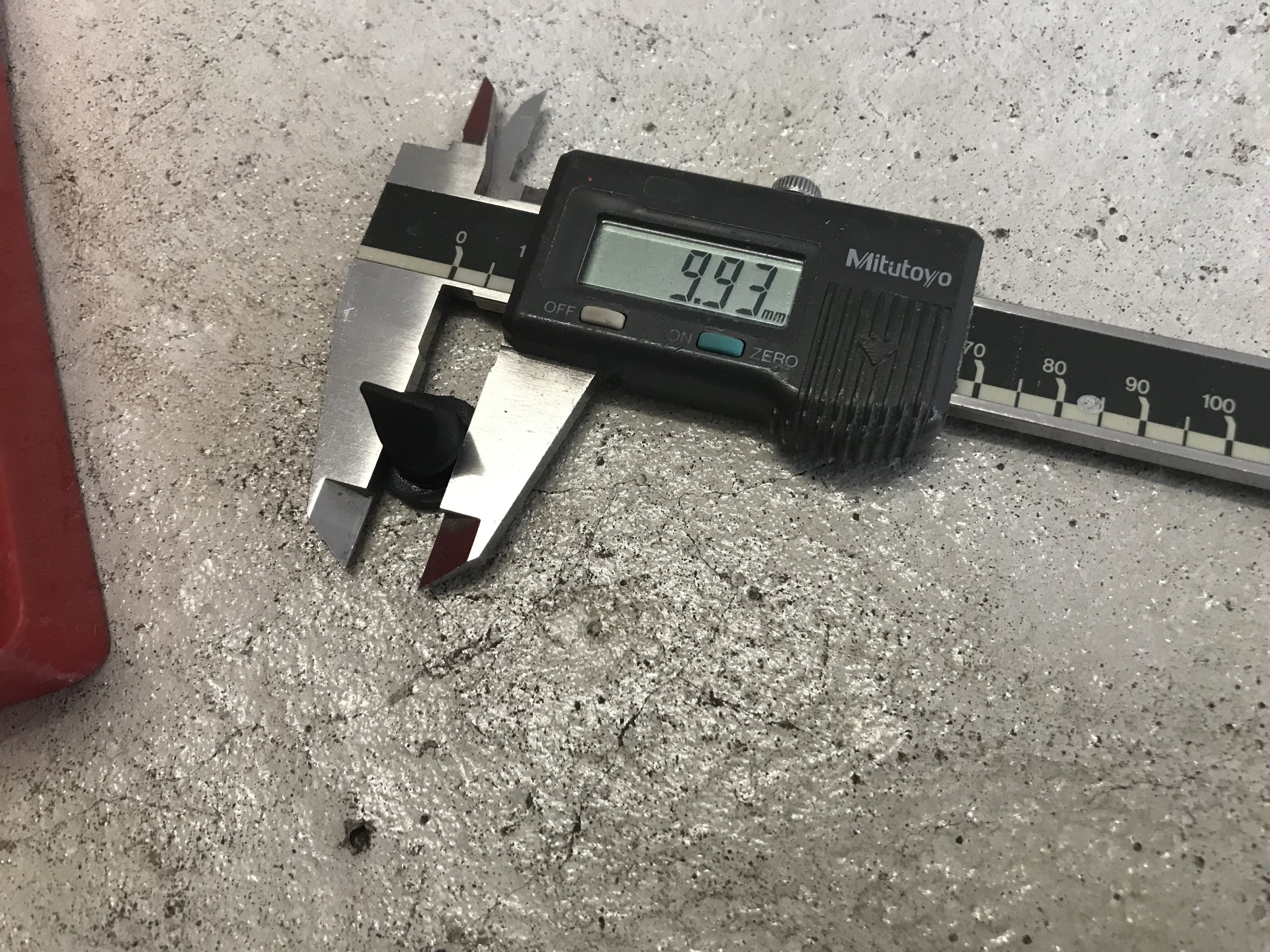

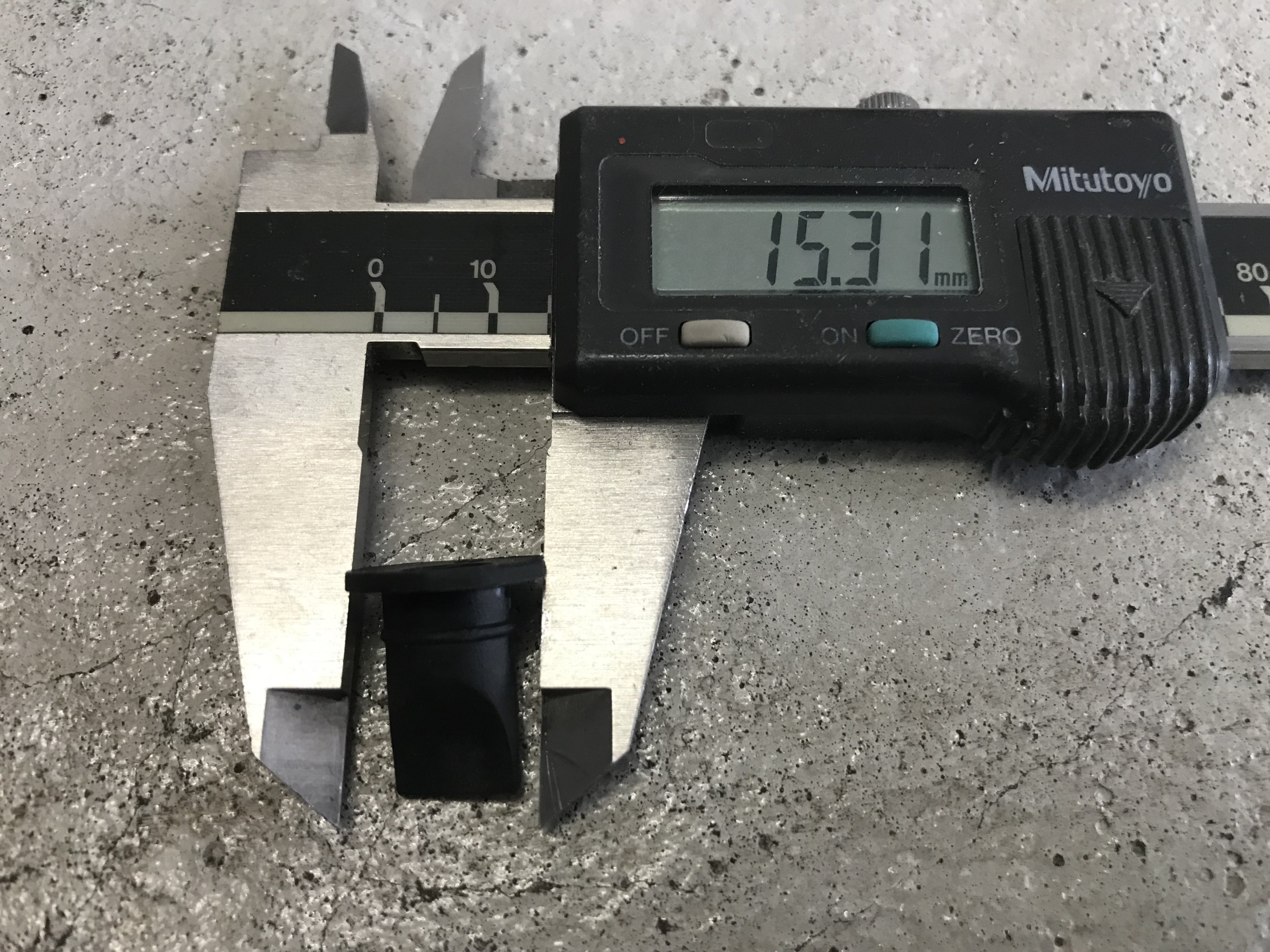

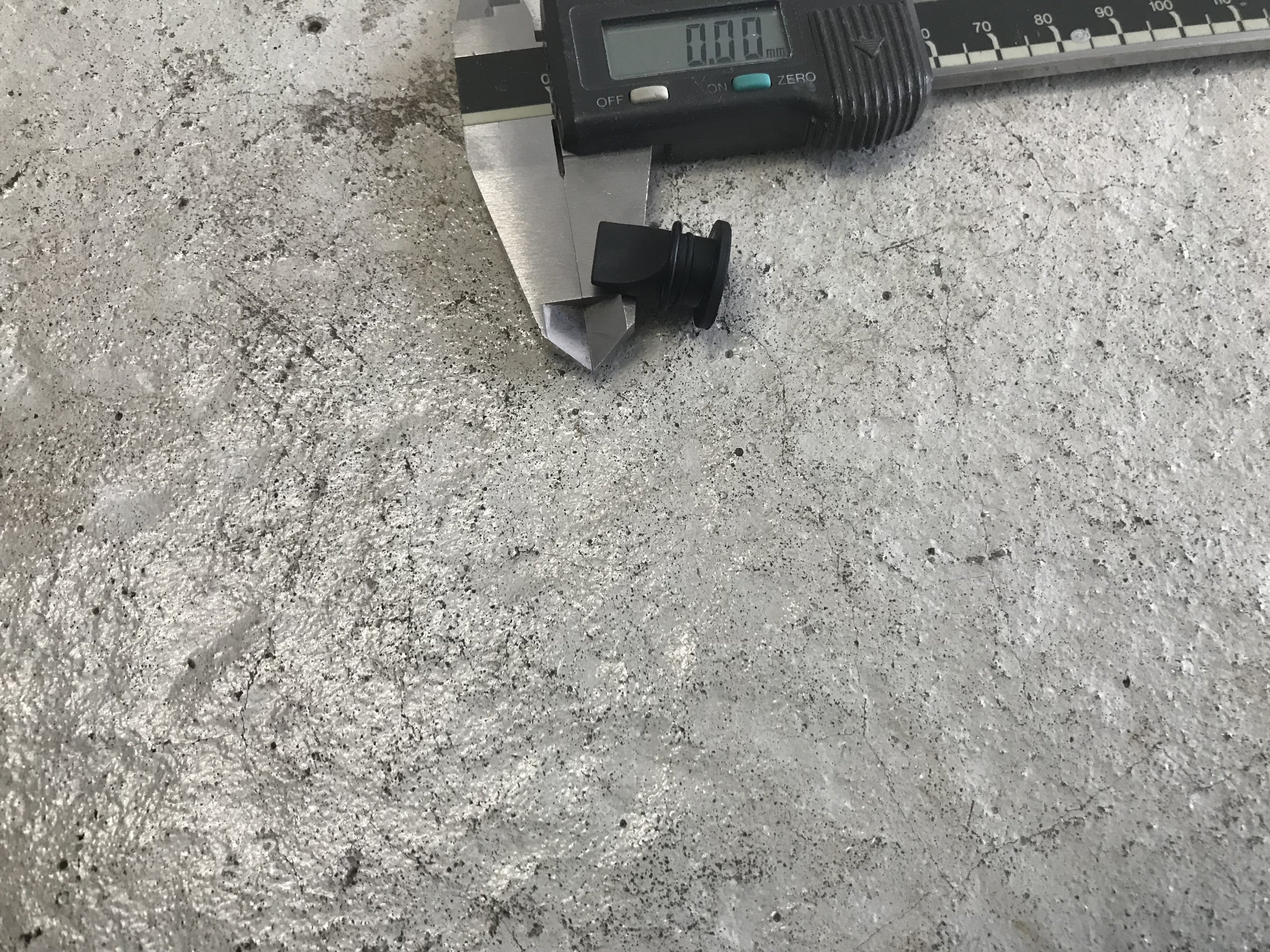

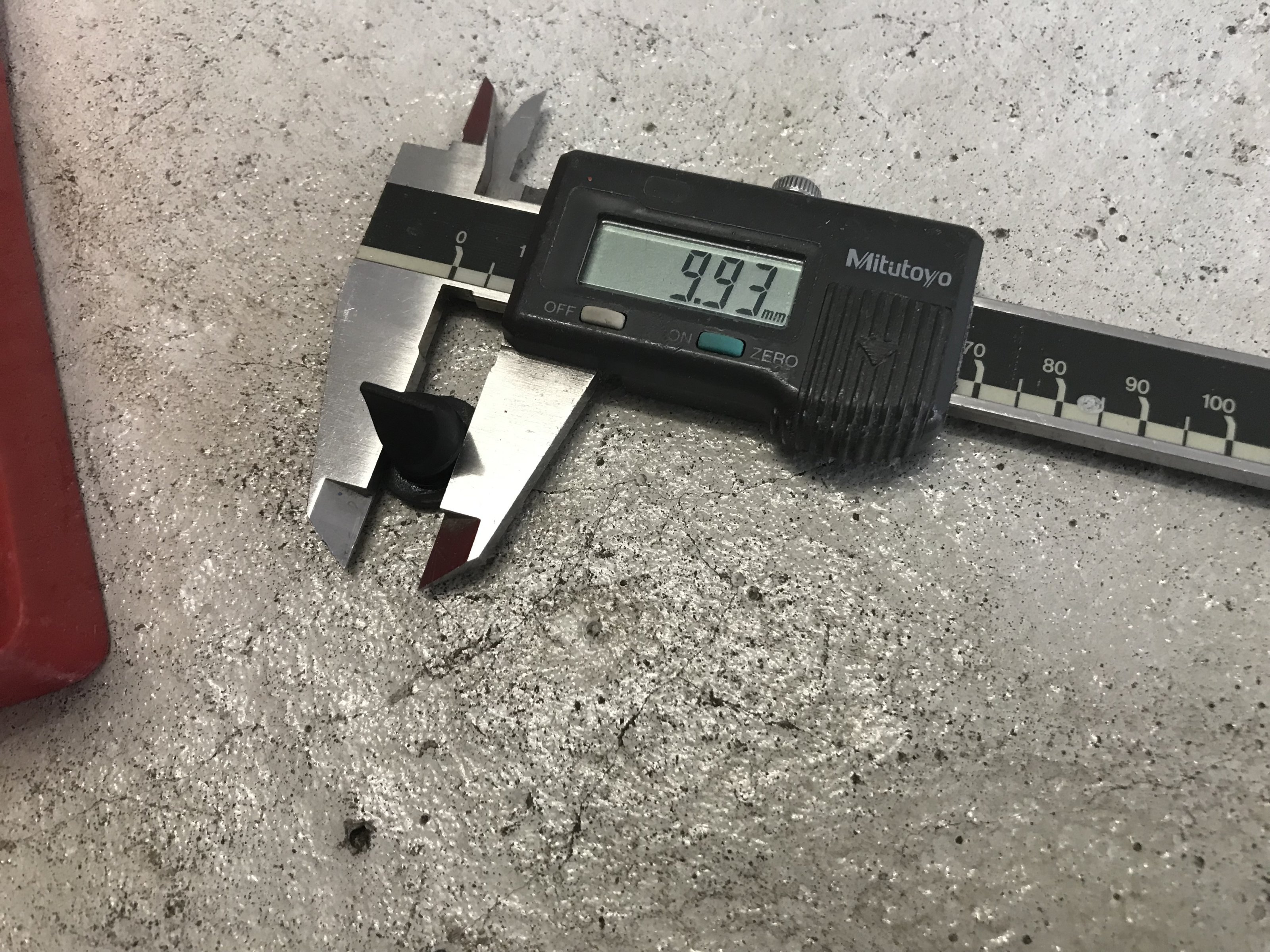

Hallo liebe Kolleg🧐innen,
nach dem ganzen Theoretischen hin und her bin ich gerade zu meinem
Nippelmoped gegangen, und habe diesen gezogen 😇.
Die ca. Maße könnt Ihr den Bildern entnehmen. Schön zu sehen ist dieser, ich sage mal angedeutete Ring in der Mitte der Gummifläche. Sollte wohl zum festen Sitz in der Bohrung beitragen. Leider ist die Materialstärke des Gussteils mit ca 6mm zu dick. Bitte nicht mit dem von mir nachträglich angeklebten O-Ring verwechseln !
Jetzt hält der Nippel auch beim Versuch diesen in die Bohrung zu drücken.
Übrigens ist diese innovative Konstruktion zum Patent angemeldet 😊😊😊😇😎.
Ich muss auch sehen wo ich bleibe !
viele Grüße
Uwe

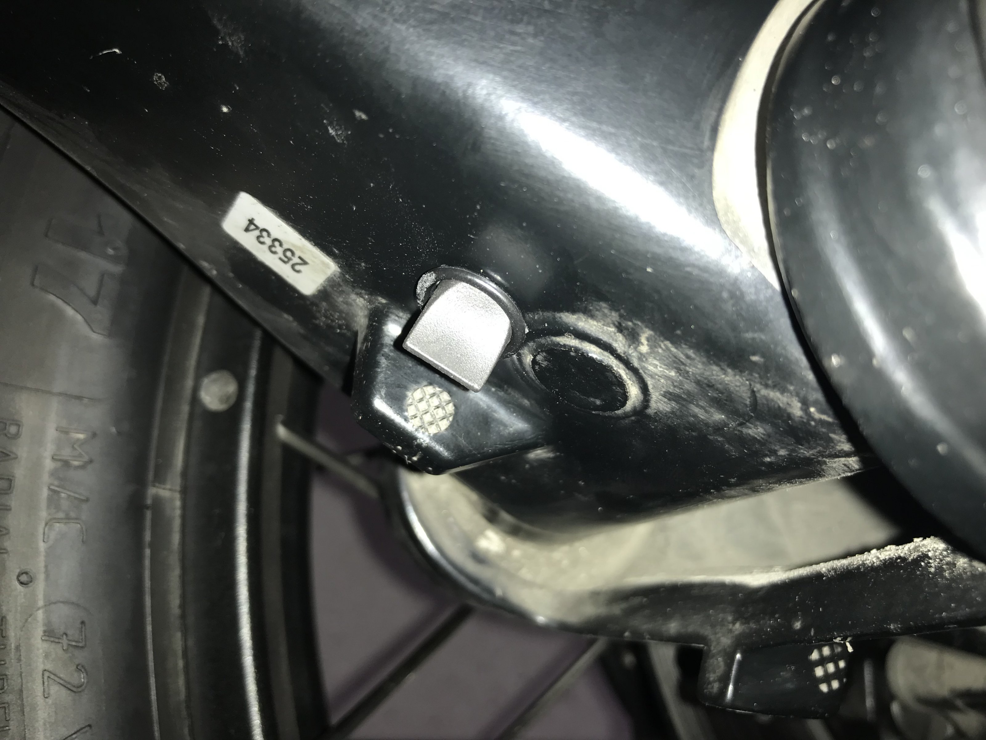

… ich wünschte Du hättest recht….
… ok, gehen wir mal davon aus, "Du hast recht",
dann kannst doch bestimmt auch erklären was das für Hubels sind, im roten Kreis?
Bild ist von einem Juser hier aus einem anderen Trade
BMW hatte noch nie eine glückliche Hand, wenn es um das Lackieren von Alu Teilen ging.
Man denke nur mal an die Längslenker der R1150GS, da ging der Lack schon vom anschauen kaputt.
Genauso Ventildeckel, Schacht vom Oelfilter.......
viele Grüße
Uwe
Schön gemacht, aber das mit dem Patent - da glaube, springt vielleicht einer drauf an, der das weiter vorne schon beschrieben hat. Vielleicht teilt Ihr ja ( brüderlich oder so ähnlich). :wink:

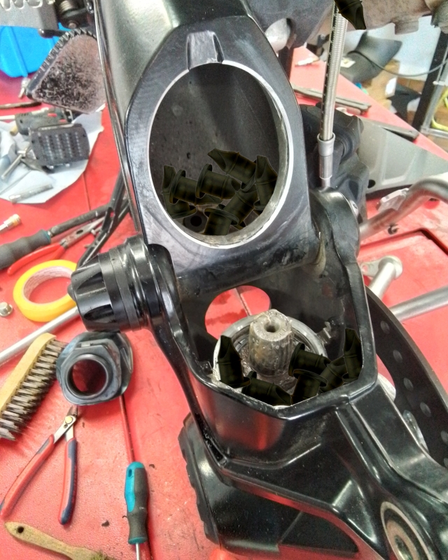

Heute beim 230tkm Service eine neue Kardanwelle bekommen!
Absolut kein Rost an der Verzahnung, nur leichte abnutzung der Kreuzgelenke (Mech sagte die Welle hätte noch gut 200tkm gemacht)!
