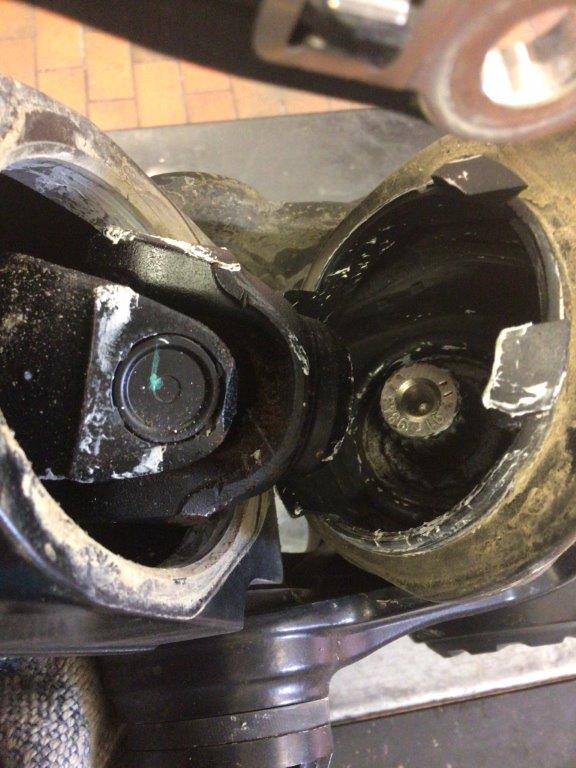

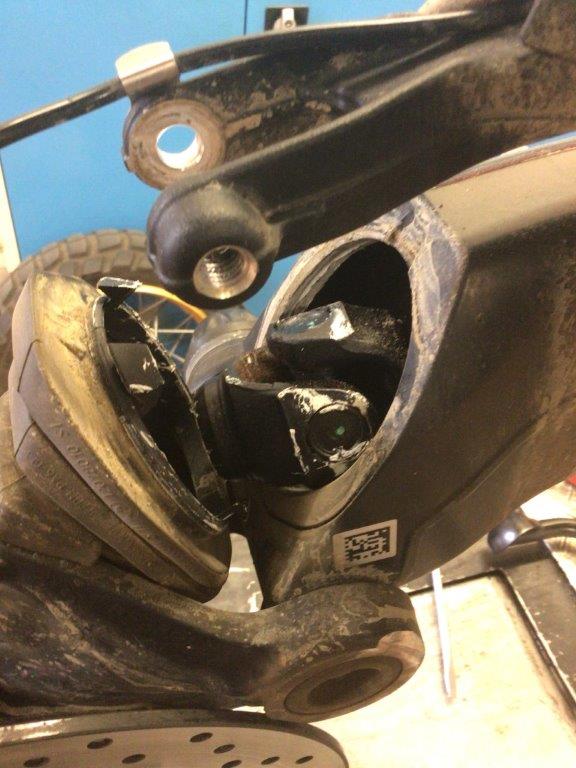

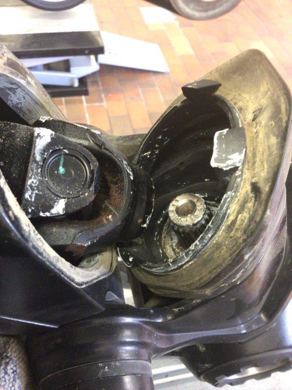

Hallo zusammen,
kurzer Erfahrungsbericht noch ohne Ende.

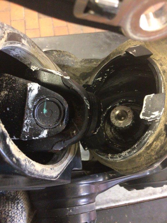

Am Donnerstag habe ich meine 2015er GS beim Freundlichen abgegeben. Klar war das ich eine neue Welle bekomme mit knapp 70000. Am Spätnachmittag kam dann der Anruf, ich bekomme erstmal nicht. Die Kardanwelle war unlösbar mit der Verzahnung vom Winkelgetriebe zusammengerostet.
Es wurde ein neues Winkelgetriebe bestellt. Wahrscheinlich bekomme ich sie am Montag wieder.
Ich bin ein reiner Strassenfahrer, zwar auch bei jedem Wetter aber hauptsächlich bei trockener Fahrbahn.
Irgendwas muss also dran sein und ich bin schon froh, dass es entdeckt wurde und gemacht wird.
Viele Grüße
Ralf
Son Ding habe ich gerade auch fast hinter mir. Wer hätte das gedacht, bei einem gerade mal 4 Jahre alten Motorrad? War Lopez auch am Werk?
Der "Freundliche" musste sich erst die Freigabe von BMW holen, ob komplett getauscht wird. Das hat immerhin 3 Tage gedauert und ich sitze hier auf heißen, wenn nicht sogar glühenden Kohlen!
Morgen früh, 9.30 Uhr soll es nach Breitenau gehen.
Heute, ca. 17.30 Uhr kann ich meinen "Manni" frisch gestylt, gekardanwellt mit neuem Winkelgetriebe und getüvt abholen. Yeah, läuft ! Nun kann ich packen und wir müssen nicht mit dem A5 Cabrio fahren, watn Glück!
PUUUUUUH, war das knapp !

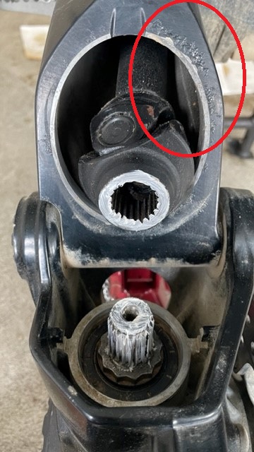

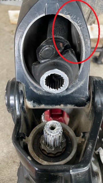

Hallo zusammen,
bei meiner 1250er (20er) war der Test ( bei der 30.000er Wartung ) unauffällig. Trotzdem habe ich das Thema nicht aus dem Hinterkopf bekommen….deshalb habe ich den grünen Schein ausgepackt und nachschauen lassen. Ist wohl alles okay. Habe folgende Bilder zur Dokumentation erhalten. Meine Frage hierzu, sind die Bilder aussagekräftig ( lese hier von Kreuzgelenk & HAG ) und was meint die Kollegen die sich damit auskennen zu den Bildern/Kardanwelle?
( Fotos von heute mit 32.459 KM )
