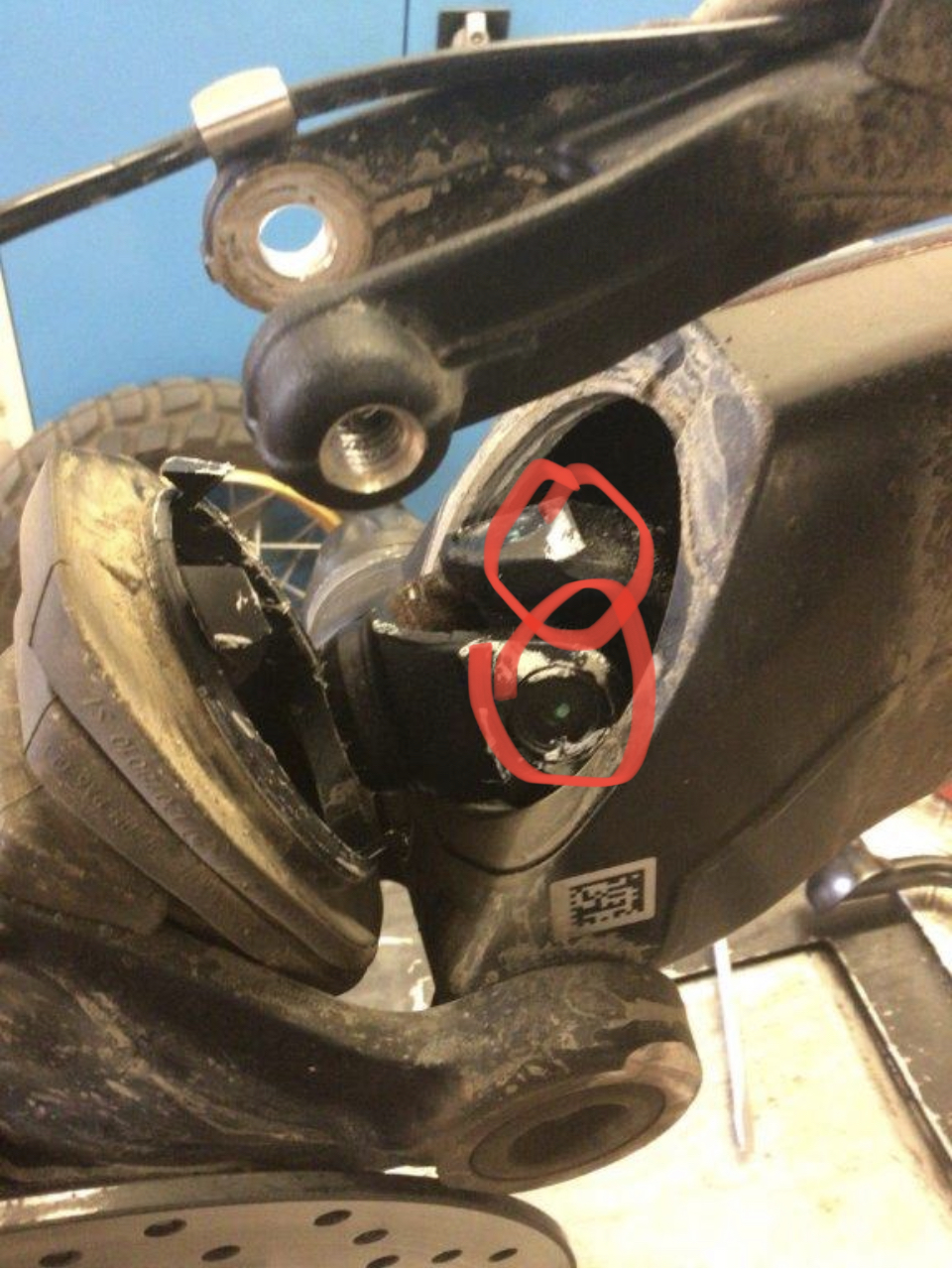

Zumindest ist an der Längsverzahnung kein Rost. Also bezgl. Kardan alles i.o.
Deine Fotos zeige wieder eindrücklich, dass Straburgas zum Abdichten der Manschette auf Dauer maximal ungeeignet ist. Das ist ja nur noch eine bröckelige, weiße Kruste. Wer also dieses Zeug benutzt, sollte den Endantrieb und die obere Manschette einmal im Jahr nach schmieren.

Hallo zusammen,
bei meiner 1250er (20er) war der Test ( bei der 30.000er Wartung ) unauffällig. Trotzdem habe ich das Thema nicht aus dem Hinterkopf bekommen….deshalb habe ich den grünen Schein ausgepackt und nachschauen lassen. Ist wohl alles okay. Habe folgende Bilder zur Dokumentation erhalten. Meine Frage hierzu, sind die Bilder aussagekräftig ( lese hier von Kreuzgelenk & HAG ) und was meint die Kollegen die sich damit auskennen zu den Bildern/Kardanwelle?
( Fotos von heute mit 32.459 KM )

@Andi#87 Vielen Dank für deine Antwort. Was ist das weiße Zeug? Fett?
Ja.
Bloß ist es, da wo es sitzt, nicht nur unwirksam, sondern eher überflüssig (nur "flüssig", um an wichtige Stellen vordringen zu können, ist es nicht ;)).
