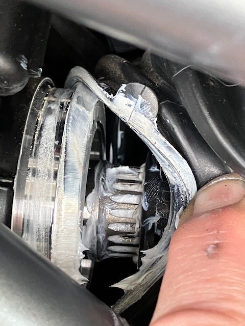

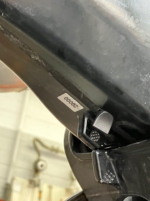

Hallo

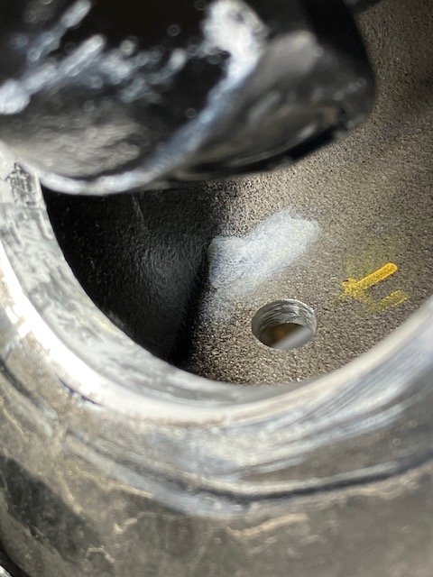

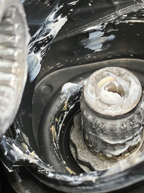

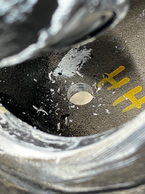

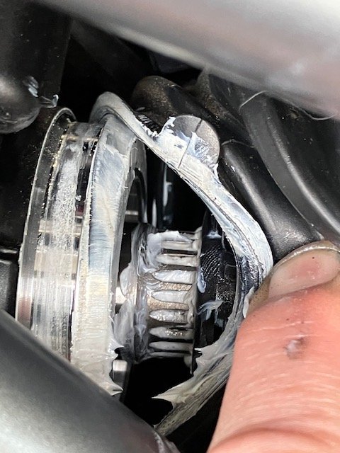

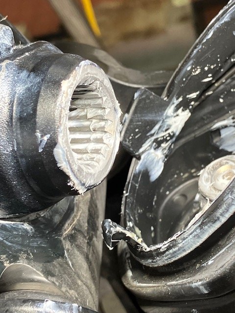

Kardan Service Aktion erledigt, im Rahmen der Jahresinspektion.
GS 1250 TB Zulassung 1.3.21 aktuell 7500 KM
Auftragserteilung war beim Befund = negativ nach Anbohren kein Wasser
Winkeltrieb abklappen und Späne raus ( gegen Mehrpreis)
Das Ergebnis
Kardan ok und hier die Bilder, Kardan abgekappt ohne Mehrpreis
Für mich alles super gelaufen, klasse Arbeit
