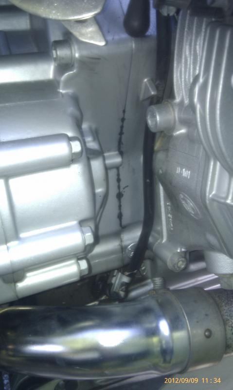

Servus.
Habe auf meiner Herbsttour festgestellt, dass meine Q etwas sifft (siehe Foto). Scheint irgendwie auch nicht unbedingt mehr zu werden, wische ich den Siff ab, ist er wenig später wieder da- saut mir aber nicht den ganzen Bock voll. Muß ich mir Sorgen machen, oder fällt das mal wieder unter die Rubrik "Kann passieren, macht aber niGS" (was ich hoffe) :)?
Gruß,
Stefan

Hallo Stefan,
Du mußt Dir Sorgen machen.
Ein Wellendichtring, vermutlich der vom Getriebe, hat den Geist aufgegeben und muß ausgetauscht werden.
Das bedeutet, daß das Getriebe ausgebaut werden muß.

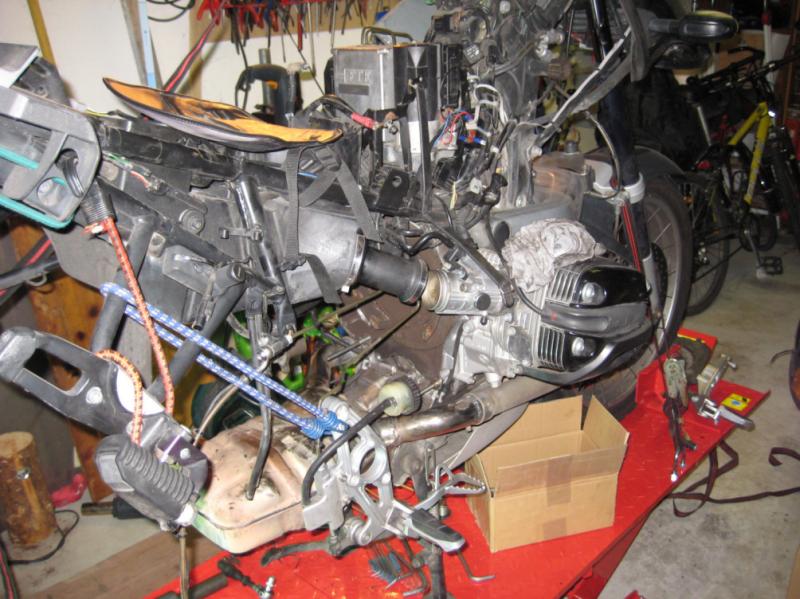

Hallo Stefan,
das macht man über den Winter kurz selbst!
Wenn Du Dir das - gugsch Du Bildle - zutraust, kostets net die Welt, andernfalls: keine Ahnung!

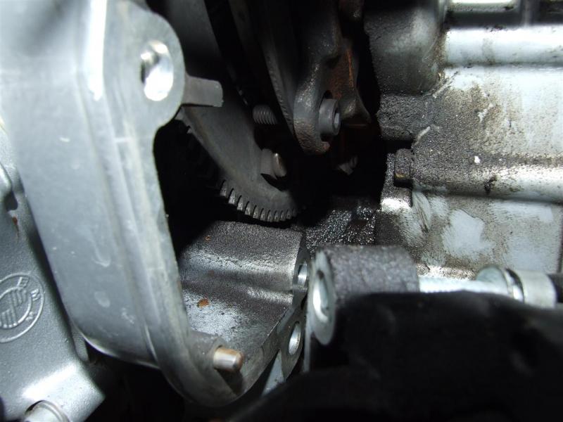

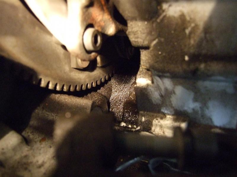

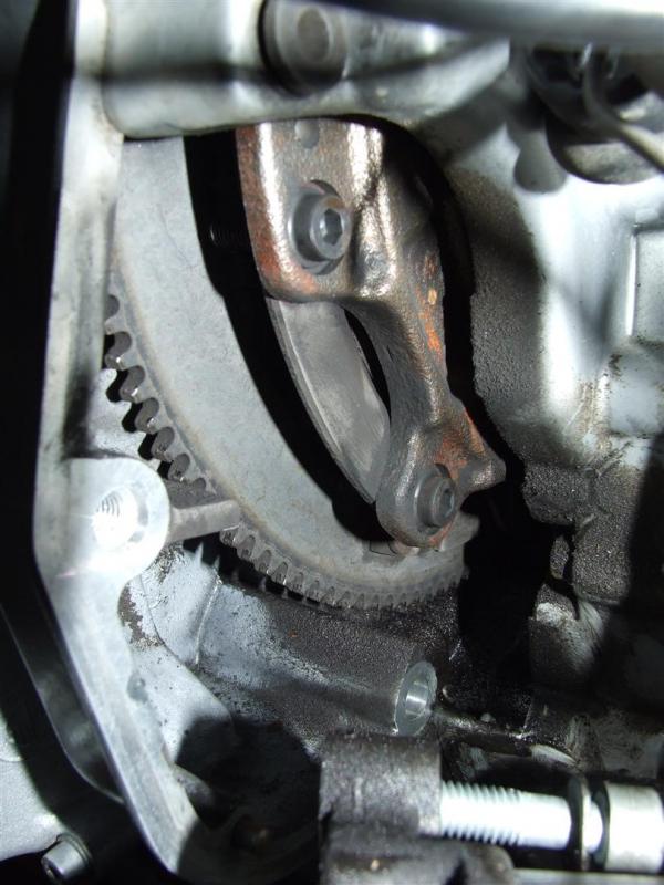

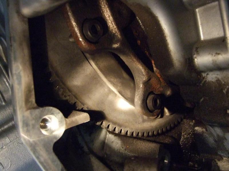

So, hab mich mal dran gegeben. ICH würde ja sagen da ist nur bissl Siff unten (bin aber weiß Gott kein Profi), die Kupplung sieht doch noch gut aus- soweit man was erkennen kann :rolleyes:. Oder was meint ihr?
Gruß,
Stefan
