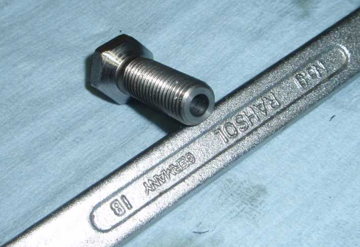

Meine Einstellschrauben am Sechskant abgedreht und 4mm hohl gebohrt und Kopf mit DZ und abgedreht

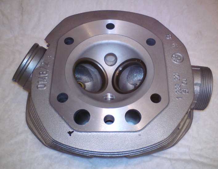

Ich denke mal er wollte die Brennräume und Saugrohre der 100er Köpfe weil sein Tuning weiter geht.
