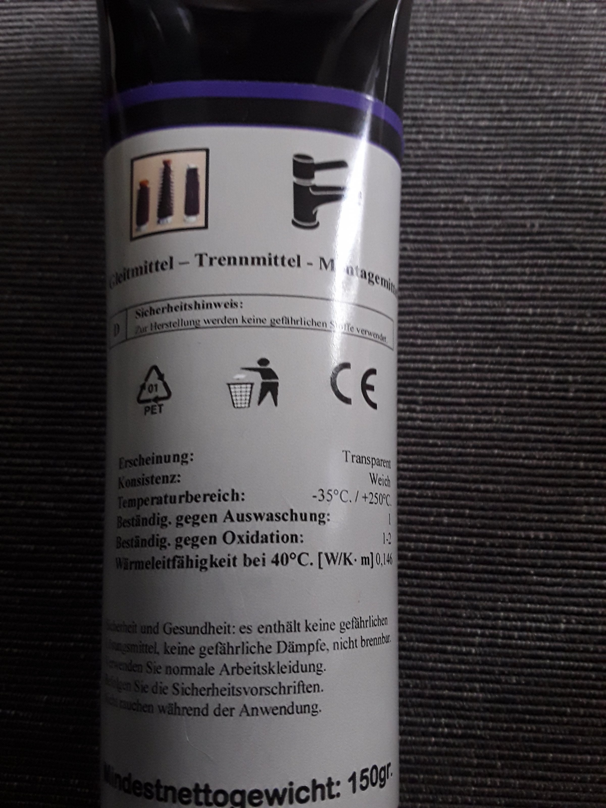

Geht Silikonfett an Zündkerzensteckern (Zündspulen)? Isolieren tut es gut.
Oder kann das Ärger machen?

Silikonfett schmilzt wenn es zu warm wird und wird Flüssig.
Wozu soll es denn dienen?

Leichtere Demontage und bessere Abdichtungˋ
Ähm....nein, es schmilzt eben nicht. (bei den Betriebsbedingungen am Fahrzeug)
Ein Marken-Silikonfett lässt sich bis über 200°C erhitzen ohne schmelzen.
Warum verwendet man überhaupt Silikonöle und Fette: Weil ihre Viskositätsänderung bei Temperaturänderung dramatisch niedirger ist als bei Mineralölprodukten.

Meine neuen Beru-Zündspulen wurden mit großzügiger Fettvorlage geliefert 😎
(insofern musste ich mir schon mal gar keine Gedanken nachen! 👍)
