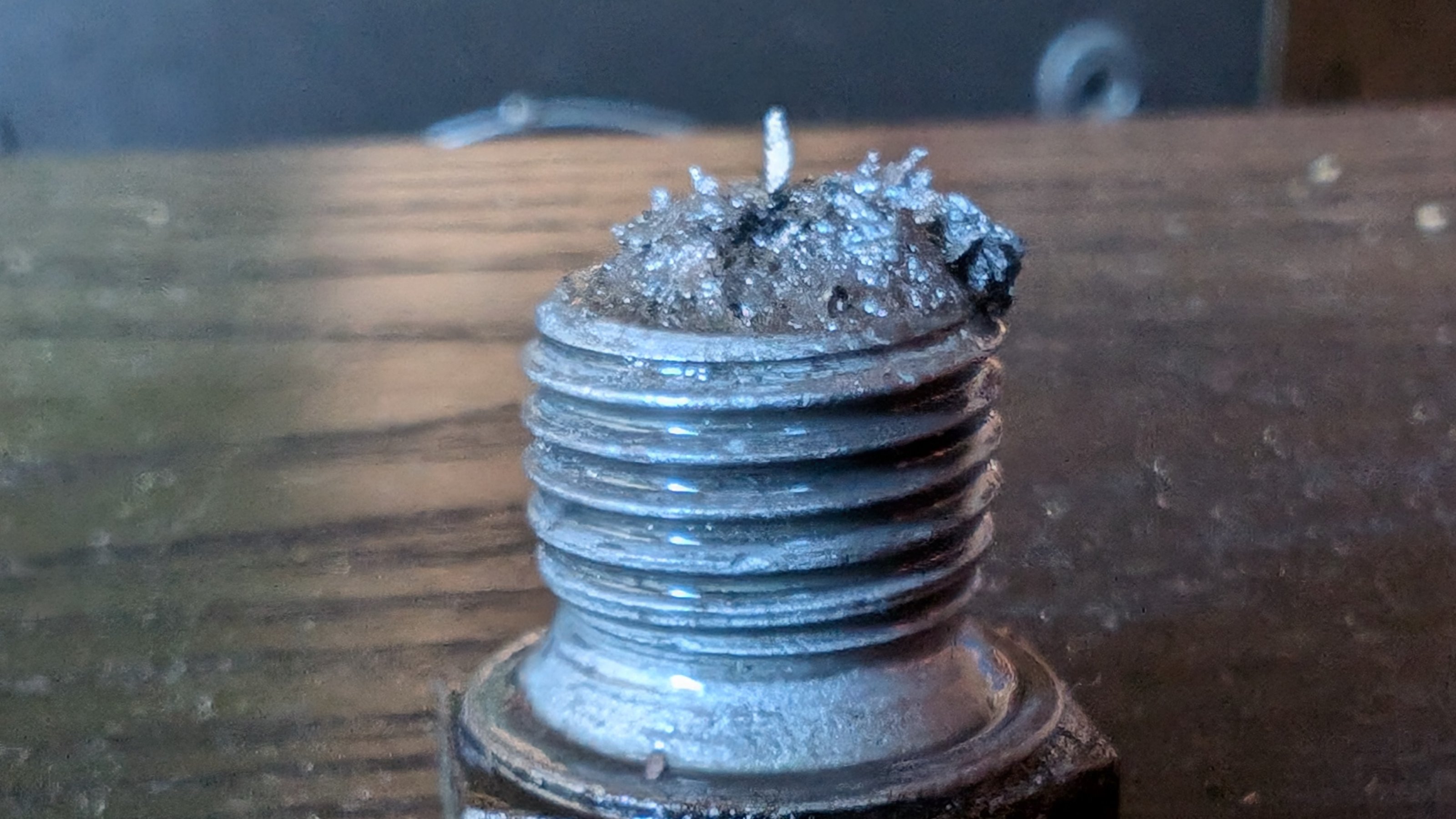

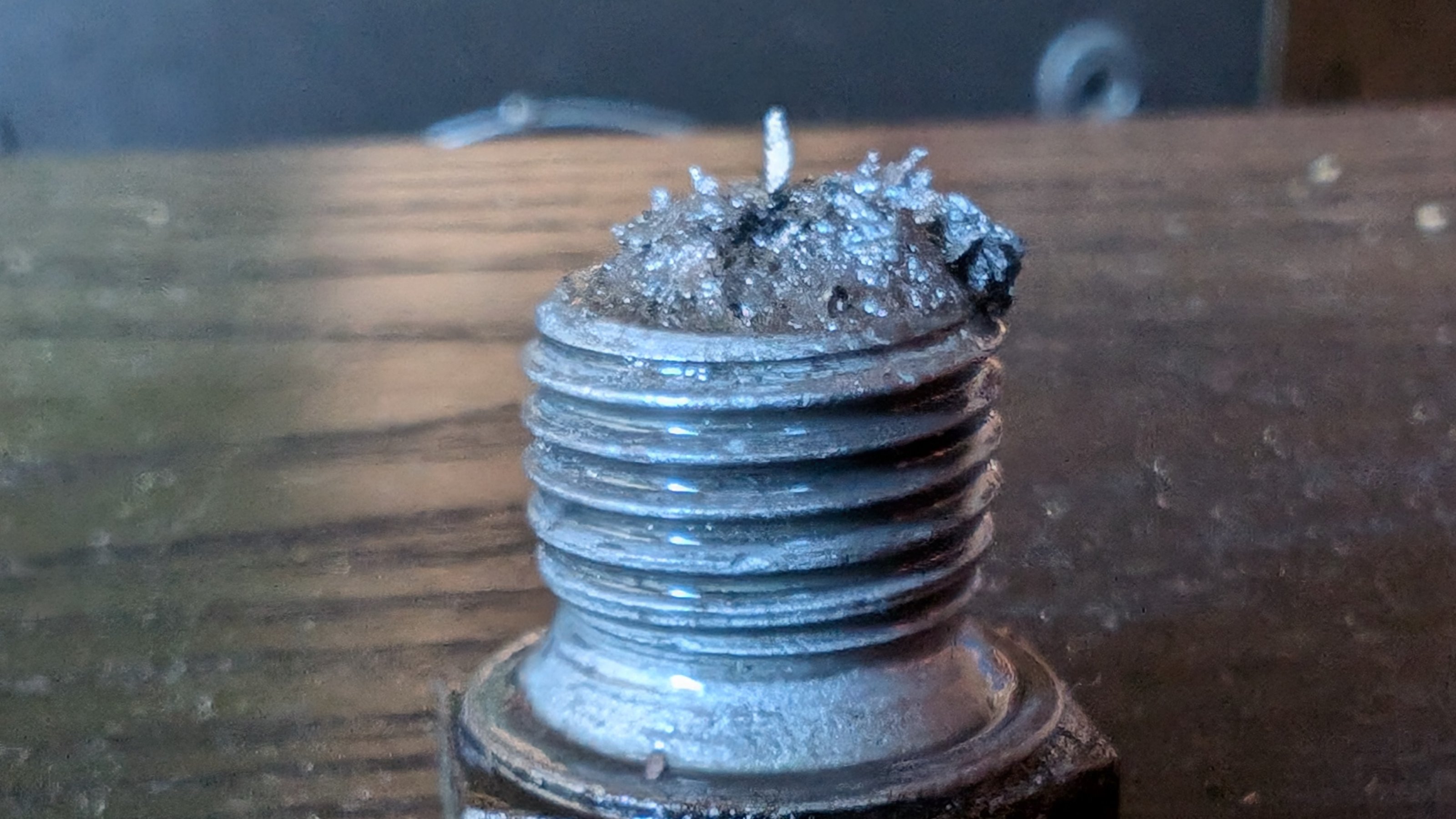

Ich hatte heute noch keine Zeit, aber ich habe schon mal Öl abgelassen.
Die Späne auf der Schraube lassen nichts Gutes vermuten.
Ich besorg mir noch ein Thermometer, wegen diesen geklebten Lagerschrauben, bevor es weiter geht.

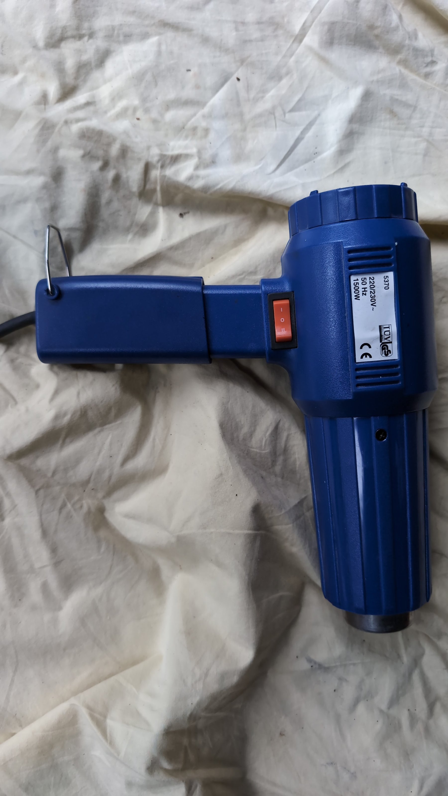

Also so wie ich das verstanden habe, ist auf der Innenseite eine überwurfmutter, die als kontermutter dient, um die lagerschrauben zu fixieren.
Ich dachte nur die lagerschrauben werden verklebt. Aber so wie es aussieht ist doch die überwurf- Mutter Bombenfest.
Ich habe due Mutter schon 5 Minuten erhitzt, aber es tut sich noch nichts. Der Föhn hat 1500 Watt. Deshalb ist es gut, wenn ich den temperaturmesser habe

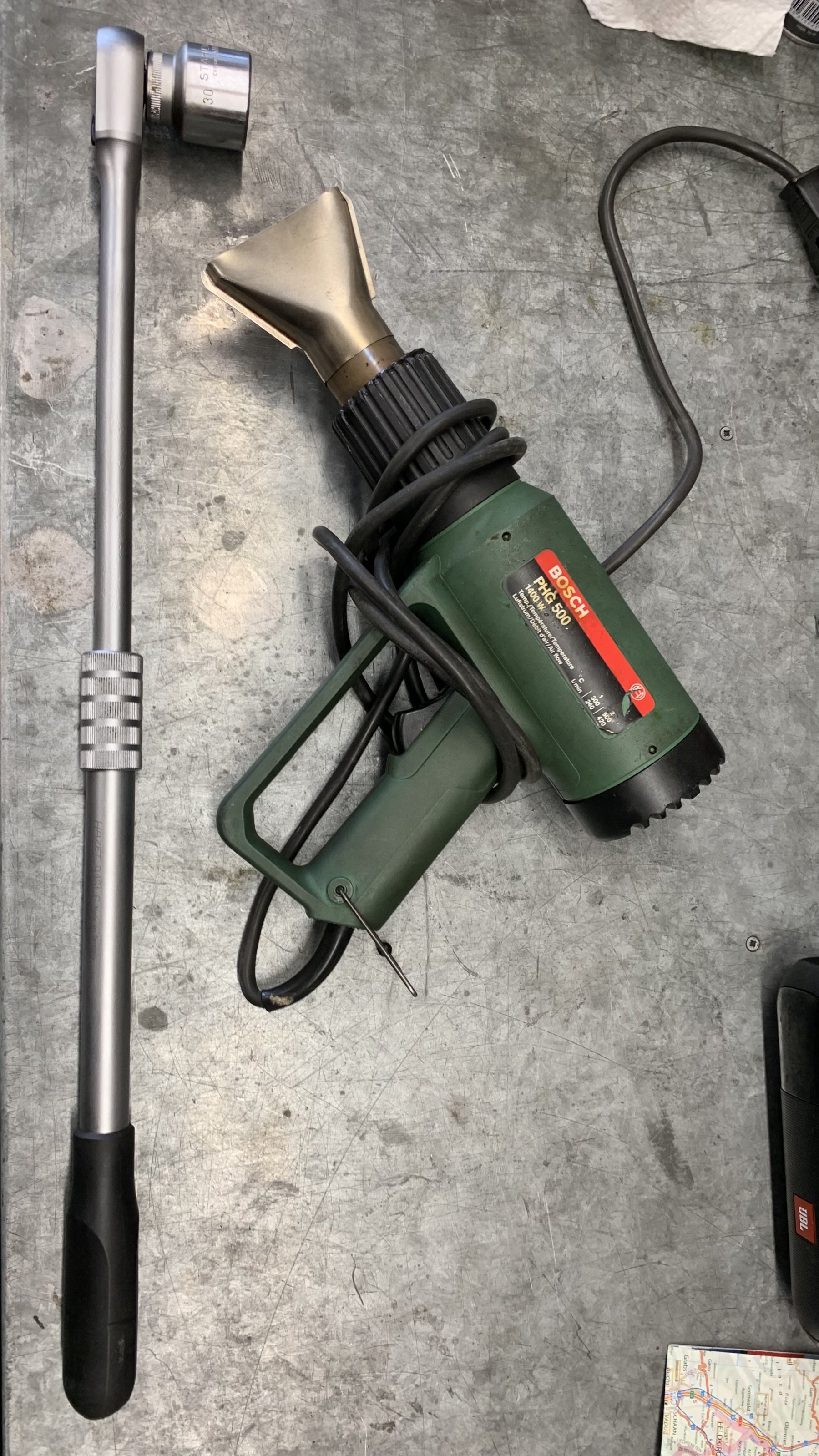

Wichtig ist das Du auch eine lange Ratsche hast.

Was meinst du mit Fön? Ist das eine Heizluftpistole oder ein Haarfön? Letzterer bringt die Tempertur natürlich nicht, sonst gäbe es jede Menge Menschen mit Verbrennungen am Kopf. Solange du nichts zum Messen hast, kannst du etwas Spucke auf die erhitzte Schraube geben. Bei 100°C plus muss die sofort "wegbruzeln".
Laut Handbuch: "Auf der ganzen Gewindelänge des Loslagerbolzens (4) Loctite auftragen und einschrauben". Damit ist dann zwangsweise auch die Kontermutter nach dem Aufschrauben mit Loctite eingeklebt.

5 min heizen ist zu kurz, um sich am Metall um den Bolzen die Finger zu verbrennen!
Halt drauf!
Damit gehts immer (siehe Bild)

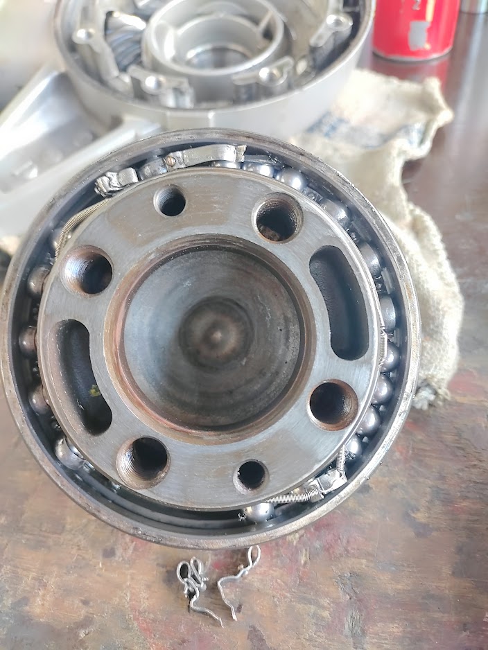

Das große Rillenkugellager hat sich aufgelöst und der Lagerkäfig hat den Wellendichtring von innen her aufgefräst.
Sah dann so ähnlich aus
