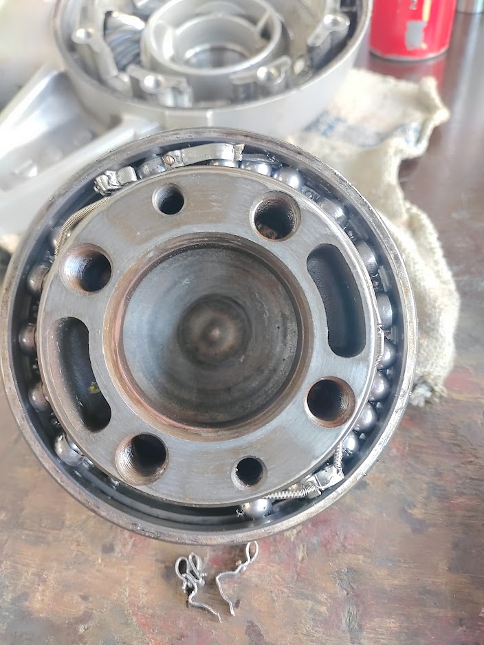

Ölverlust am großen Wellendichtring und vibrieren, da würde ich darauf tippen, das dass große Rillenkugellager sich aufgelöst hat und die Reste vom Kugelkäfig den Wellendichtring von innen geschreddert haben.
derbonner
derbonner
16.10.2010
821
Bonn
BMW R1150GS
Sieht meistens so aus

Aber wenn ich "Wirk- und Merkwelt zusammenbringe"(gelegentliches leichtes ruppeln im Schiebebetrieb kurz vor Ankunft) kann es eigentlich nur Simmering plus Radlager sein. Ich erwarte nicht, dass es so schlimm aussieht wie auf dem Bild, aber es liegt was im argen, was auch mit neuem Öl nicht weggeht.

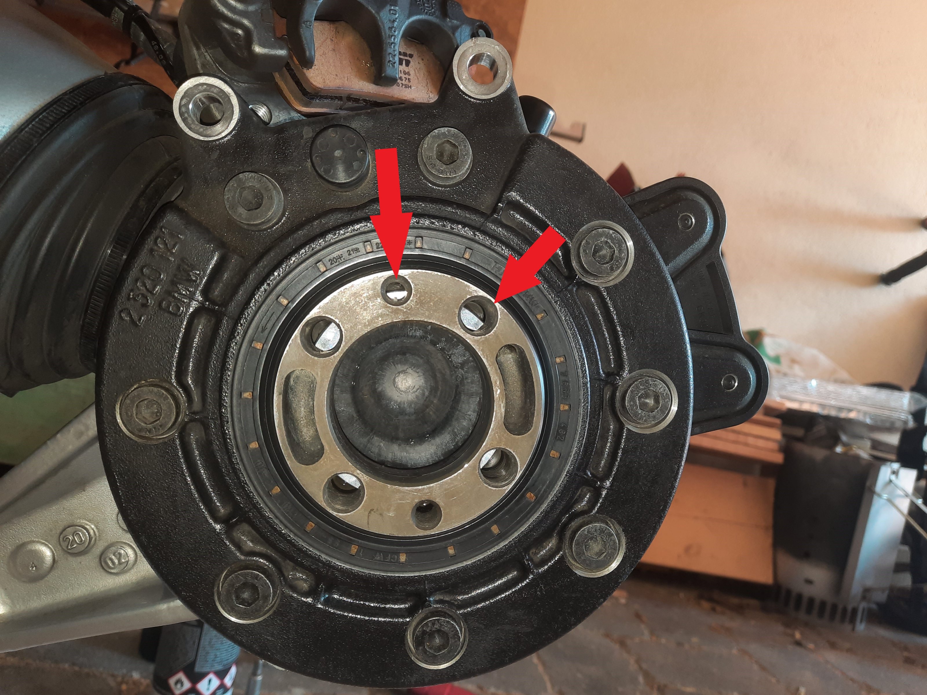

Entschuldigt eine Zwischenfrage, da es aber thematisch genau passt und hier die Spezialisten versammelt sind, wollte ich nicht extra ein Thema aufmachen:
Ich habe die Tage (nachdem ich beim Reifenwechsel an der Nabe einige Ölspuren gesehen habe, aber es tropfte noch nicht runter) den großen Wellendichtring erneuert und es auch dabei belassen, da das Lager darunter noch völlig in Ordnung aussah. Heute habe ich nochmal das Hinterrad demontiert, um zu kontrollieren und mir sind die Radschraubenlöcher und die anderen beiden Gewindebohrungen aufgefallen, die noch etwas mit Öl verunreinigt waren.
Frage (an alle die das HAG schon einmal auseinander hatten):
Kann hier konstruktiv überhaupt Öl von innen hin gelangen, und wenn ja was ist dann zu tun oder stammt das noch von dem undichten Wellenring und ich habe das ganze einfach beim Dichtringwechsel nicht ordentlich gereinigt???
Hier ein Foto...
Danke an alle, die immer so konstruktiv beitragen, so konnte ich ohne viel Theater einfach meinen Wellendichtring problemlos wechseln ;-)
