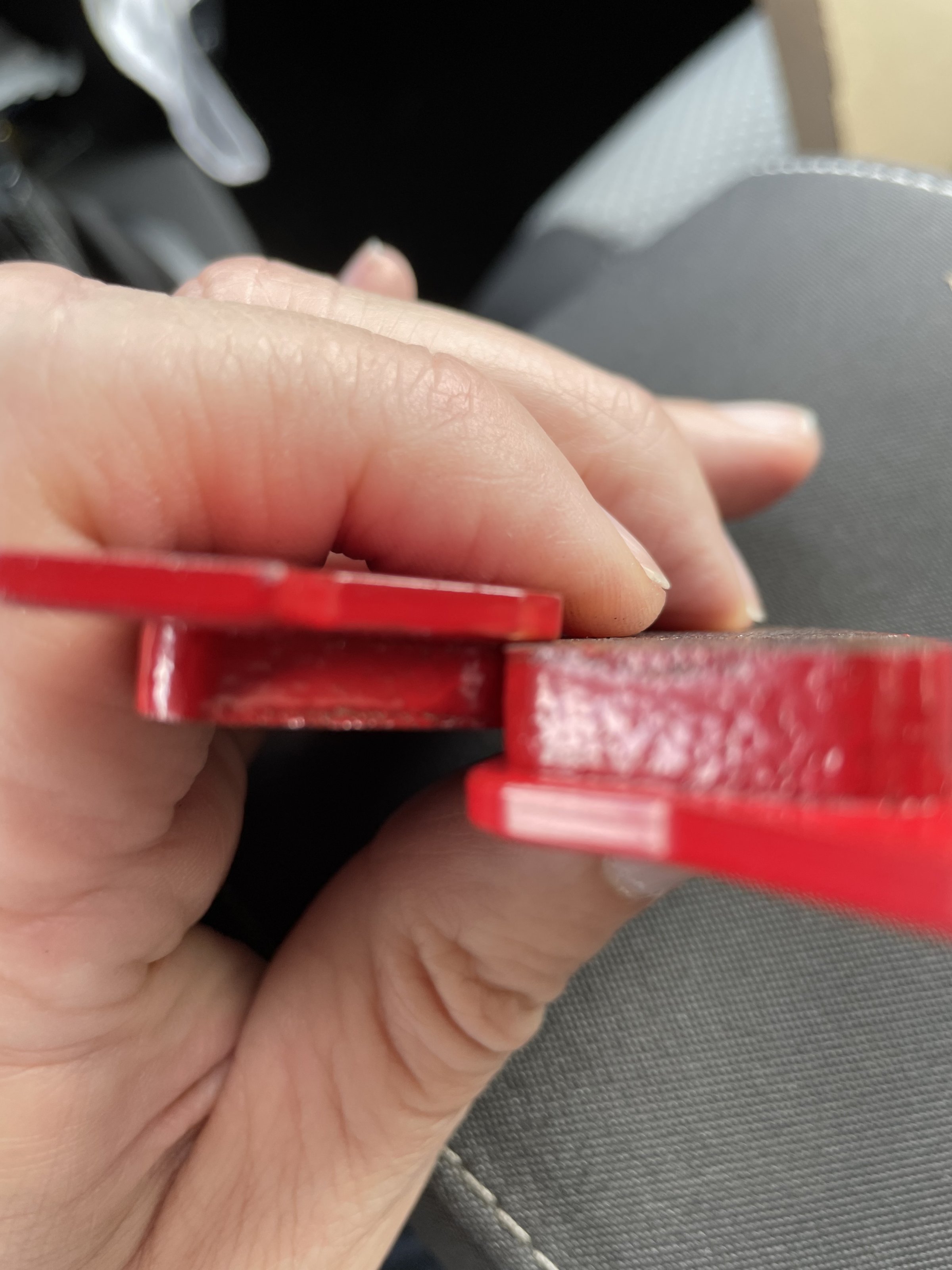

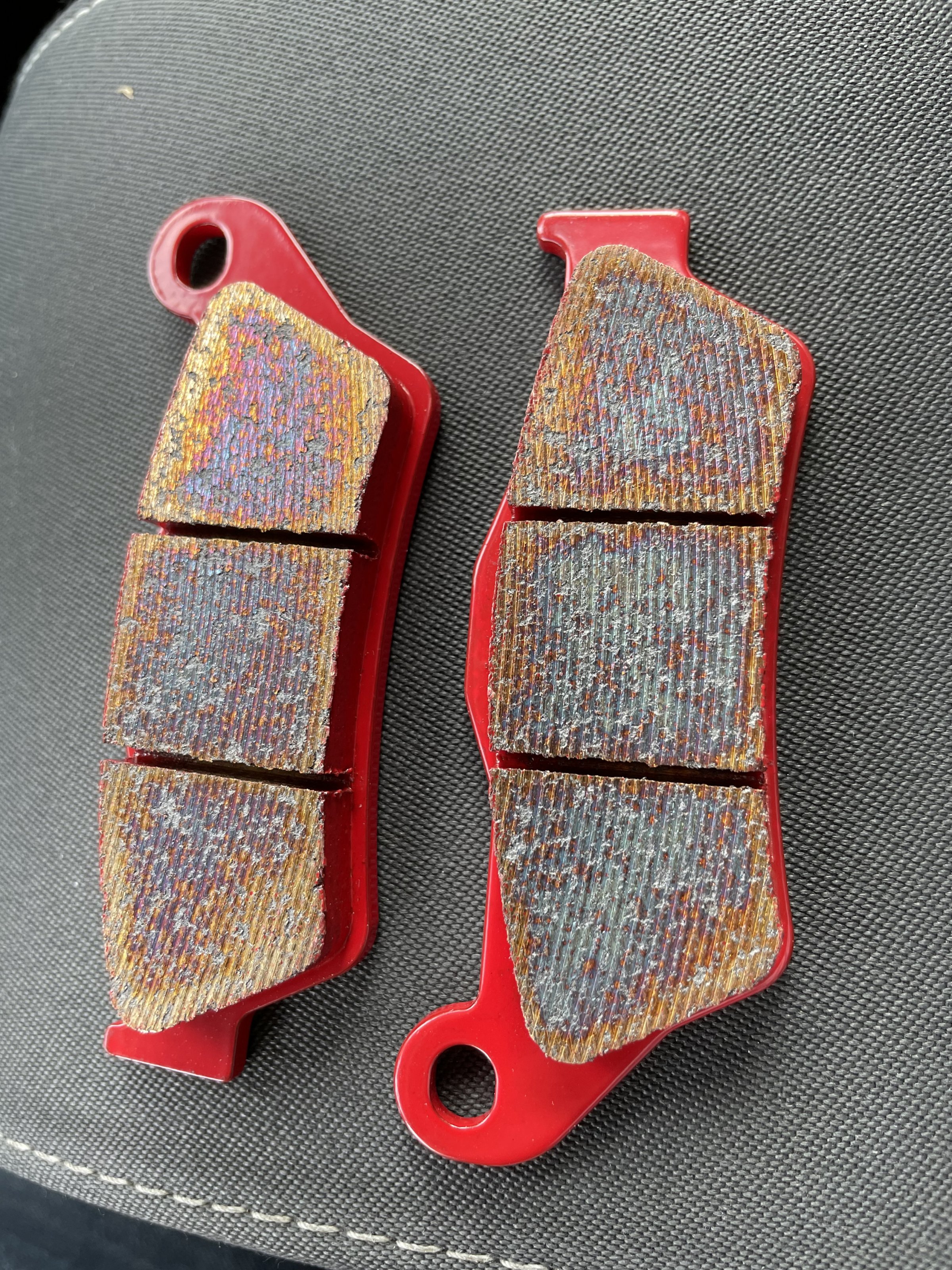

Hallo zusammen, ich habe gerade einen Satz rote Sinterbeläge für meine 11er GS erhalten. Zwei Fragen: zum einen son die Belagstärken bei den beiden Klötzen für die Hinterradbremse ca einen mm unterschiedlich dick und zum anderen haben die Beläge einen rötlichen Glanz.
Ich hoffe, dass ich die Bilder hochgeladen bekomme und zu erkennen ist was ich meine.
Frage: Beläge behalten und einbauen - und wenn ja, wohin mit der dickeren Seite?
Danke für eure Kommentare im Voraus.

Dicken Unterschied ist normal.
Ausgleich an der HR Bremse da die einen schwimmsattel hat.
Da ist der belagverschleiß auf der Kolbenseite höher , da diese zuerst anliegt und die andere Seite an die Scheibe ziehen muss.
Damit beide gleichzeitig fertig sind, wird auf der einen Seite mit mehr Belag begonnen.
Beläge sollten aber nur in einer Position montierbar sein. Dicker zum Kolben, dünner zum Rad.
Schwimmsattel muss leicht hin und her geschoben werden können. ( wackeln im Volksmund) wenn die Beläge noch nicht an der Scheibe anliegen.
Farbe hinten ist so.
War bei meinen auch immer so. (Seit 2013)
VR silbriger Belag, HR rötlicher Belag auf jeweils roter trägerplatte.

Hallo Kurvenkratzer 1200,
vielen Dank für deine super nachvollziehbare Erklärung.
Jetzt ist mir das mit den unterschiedlich dicken Bremsbeläge vollkommen klar und die Farbunterschiede sind wohl auch normal.
Es tut mir leid, DXBGS, wenn ich aus deiner Sicht nicht nachgedacht habe, aber ich habe "nur" die Bremsbeläge vor mir gehabt und war nicht am Motorrad. Und ich bin wirklich dankbar, dass Leute wie Kurvenkratzer 1200 hier im Forum derart hilfsbereit sind und diese Auffälligkeiten so kompetent erklären.
Ich weiß jetzt jedenfalls, dass ich die Beläge - so wie sie geliefert worden sind - einbauen kann.
