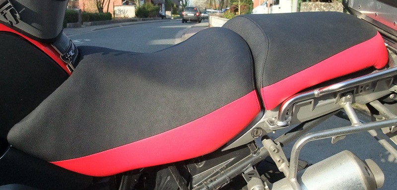

Ich hatte anfang des Jahres beide Sitze umschnitzen und neu beziehen lassen (dafür hatte ich extra gebrauchte Sitze organisiert).
Der Fahrersitz war (passend) von einer GSA und der Soziussitz von einer GS (ich dachte, wenn der Sitz vorne etwas höher ist, muß der Posterer nicht soviel draufkleben).
Die Bezüge wurden wie das Original "rot-dunkelgrau" ausgeführt.
Nur das für die Sitzfläche "Antirutsch" verwendet wurde. Das Zeug müßte eigendlich "superkleb" heißen - kein Vergleich mit dem Original.
Ist aber jetzt ca. 2cm höher als Original, weswegen ich den Fahrersitz jetzt meist "tief einstecke" ... dem Soziussitz wurden "nur ein wenig die Ecken gestutzt, so das es meiner Geliebten gefiel".
