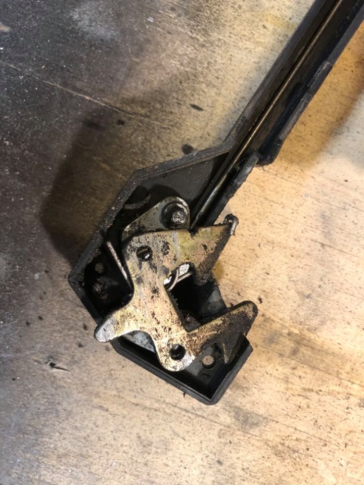

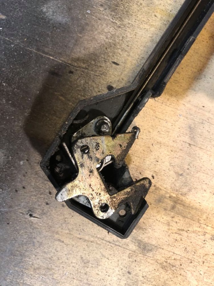

Moin Leute! Ich weiß, es langweilt euch wahrscheinlich .... Aber einem geöffneten Verschluss hab ich jetzt nicht gefunden hier.
Beim Reperaturversuch blick ich im Augenblick nimmer, wo die Feder beim vorderen Mechanismus hingehört.
Auch wenn einige Plastikkrümel rausgefallen sind, wollte ich nicht so schnell aufgeben.
Hat jemand ein Bild von einem geöffneten Schloss, so dass ich es zumindest wieder zusammenstecken kann?
Und muss ich echt 80 EUR für ein neues ausgeben? Gibt es da ned was günstigeres?

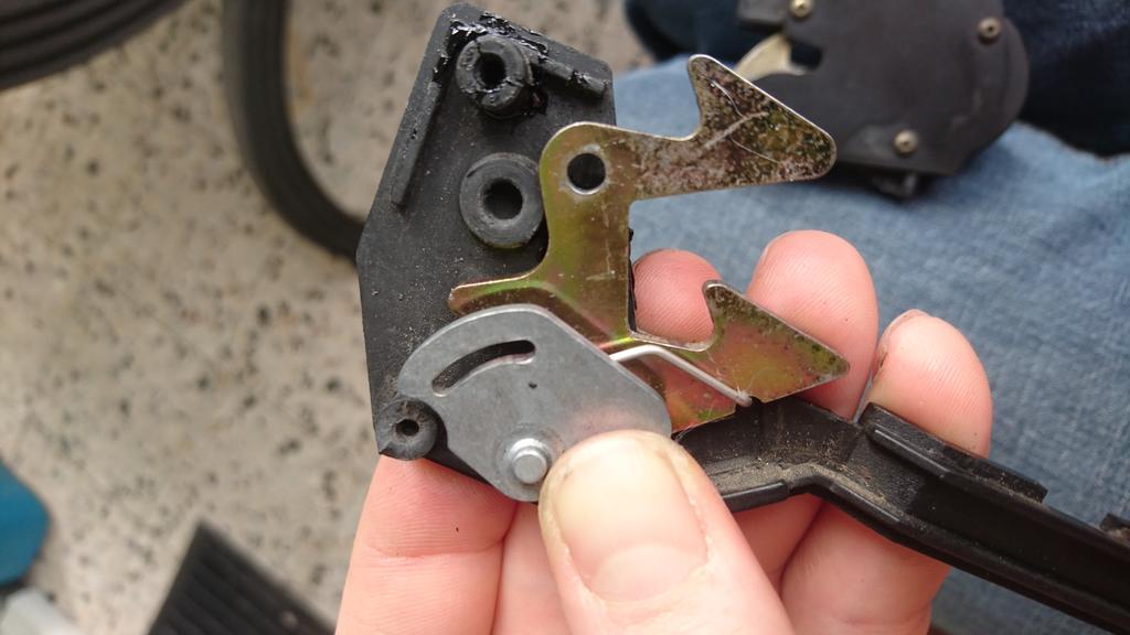

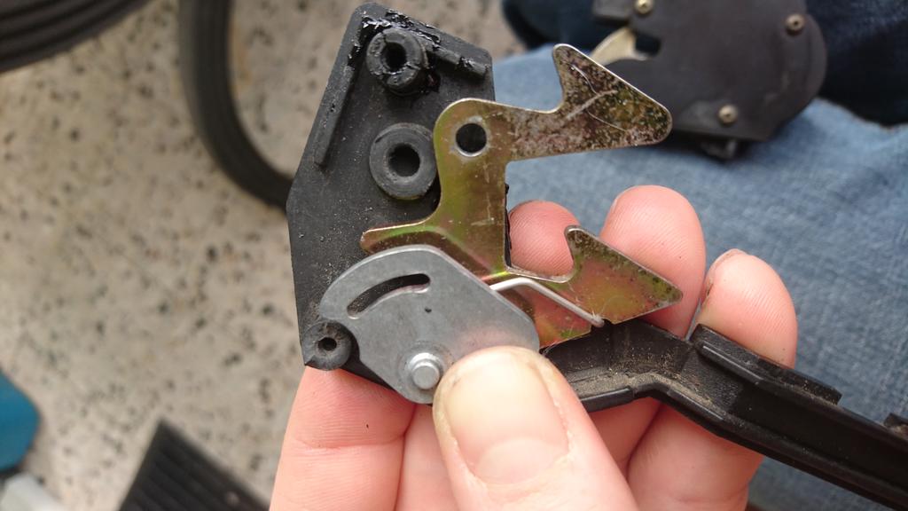

hier (#31) hatte ich den klapperatismus in anderem zusammenhang mal geöffnet und fotografiert.
da gabs eigentlich keine geheimen tricks mit den federn.
wo genau hakts in deinem fall?

Die Position der Feder ist mir schleierhaft … der Rest erklärt sich selber.

Danke! hab jetzt ein Bild hier gefunden und das Ding zusammengebastelt. Wenn man beim flachen Teil anfängt, klappt das. Hab trotzdem eine neues bestellt.

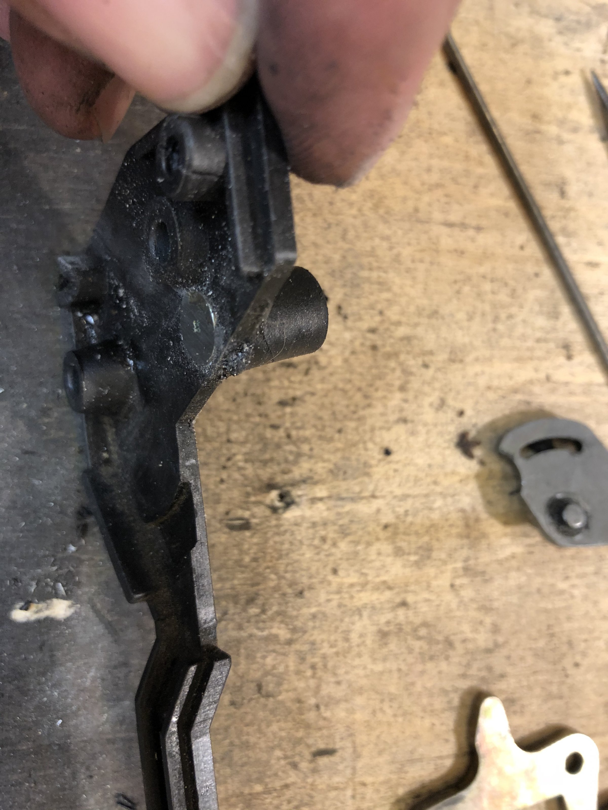

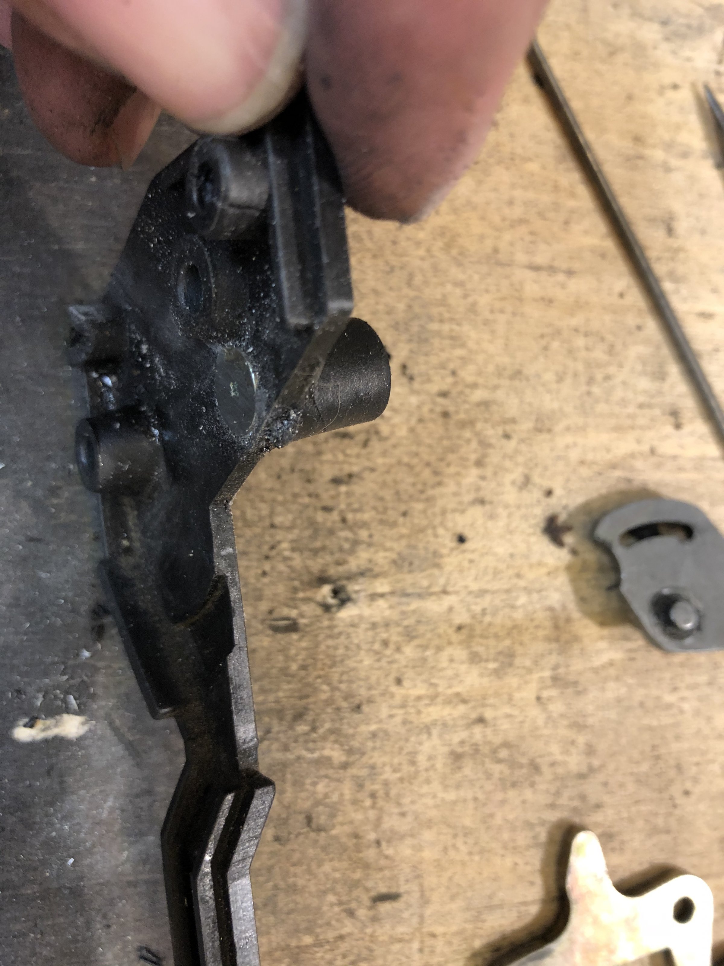

Also ….. DAS war jetzt der Punkt! Wenn man beim flachen Teil anfängt, ist das ja was für Dummies! :-D Ne, im Ernst, jetzt hab ich's auch gerafft. Merci und vielen Dank! Hintere Halterung mit Blech nachgebastelt, den Bolzen vorne von innen durchgeschraubt (Schraubenköpfchen ganz flach gefeilt) und alles geht! Ich schulde dir ein Bier! Oder zwei!
