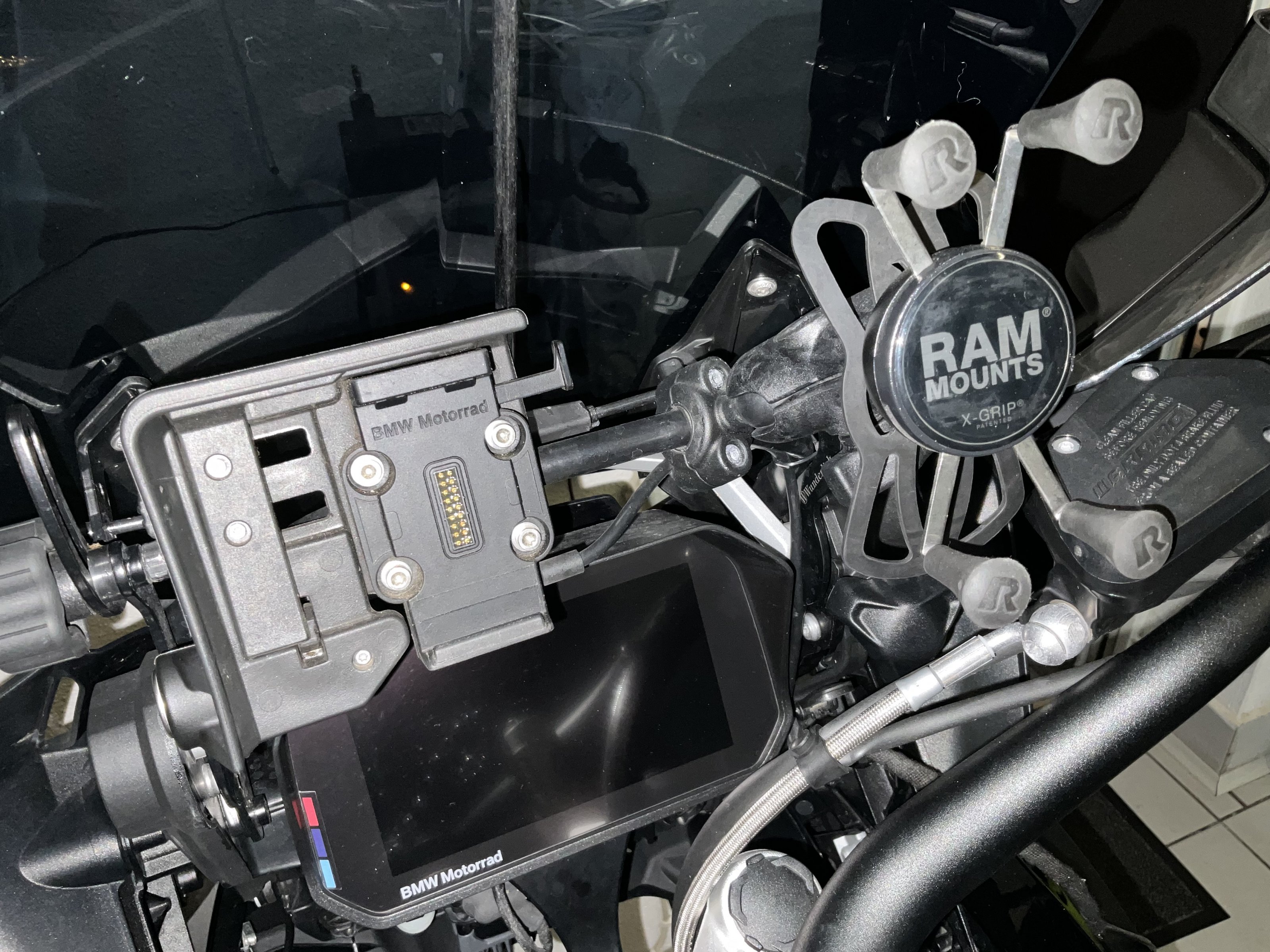

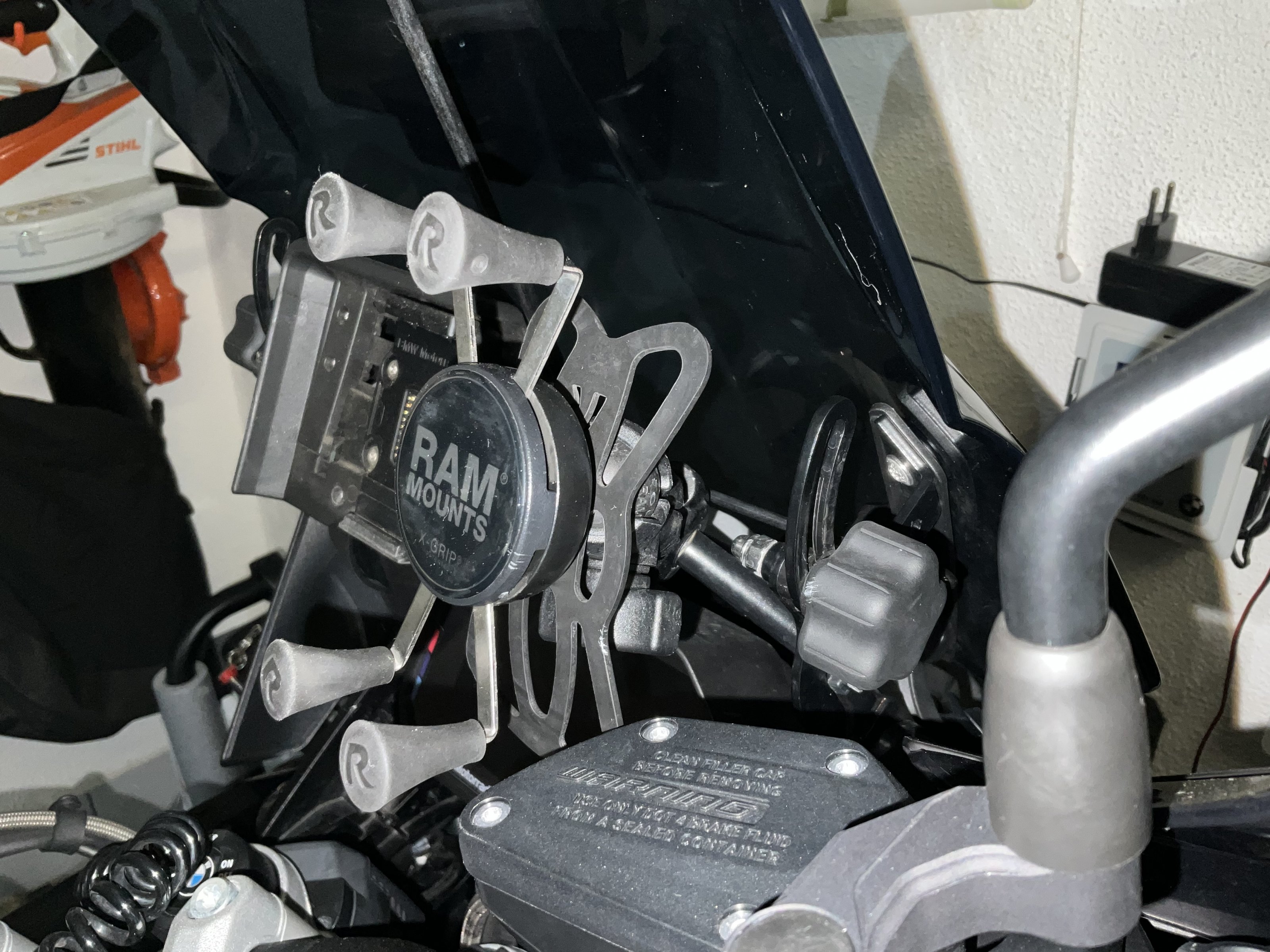

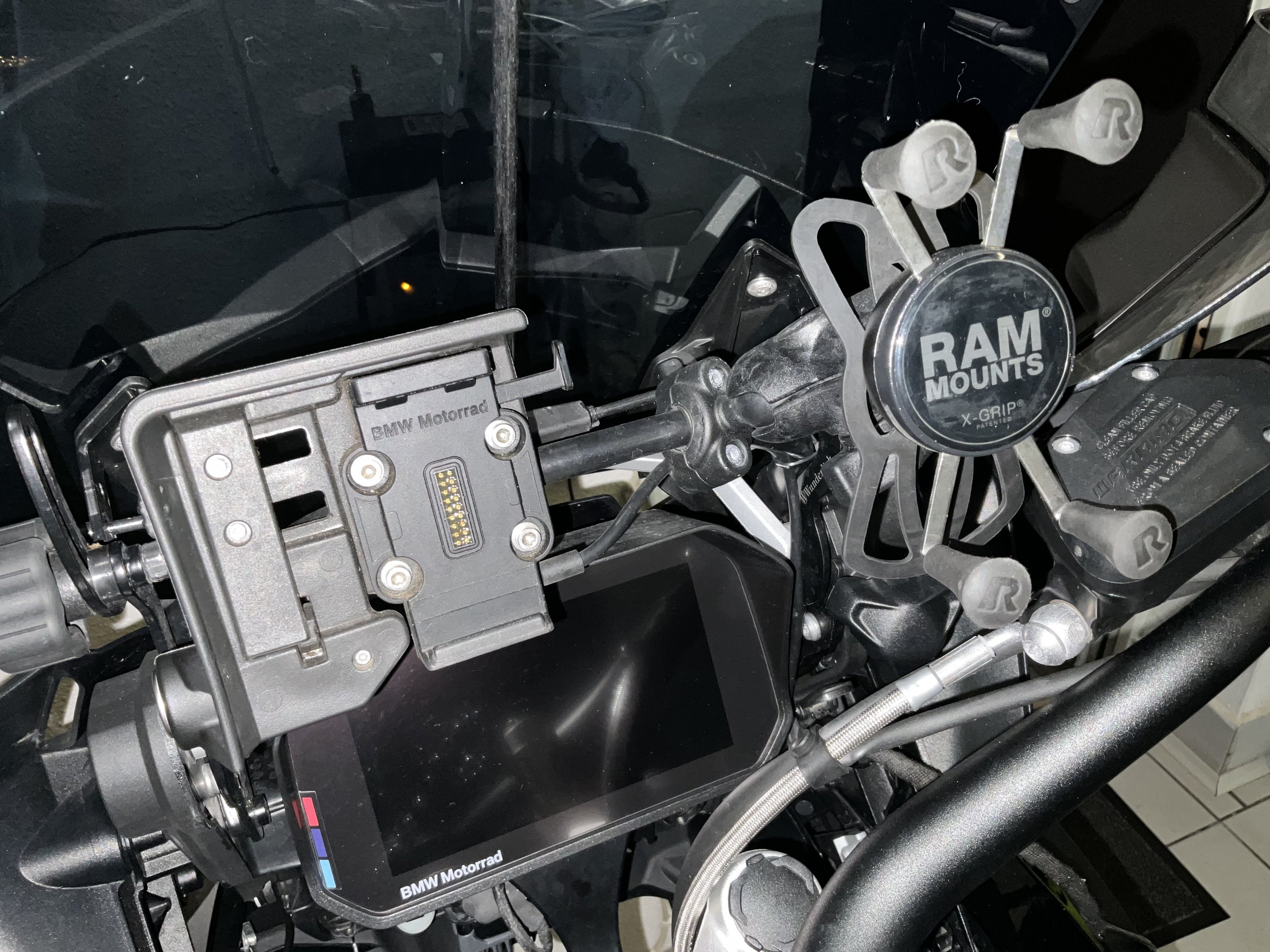

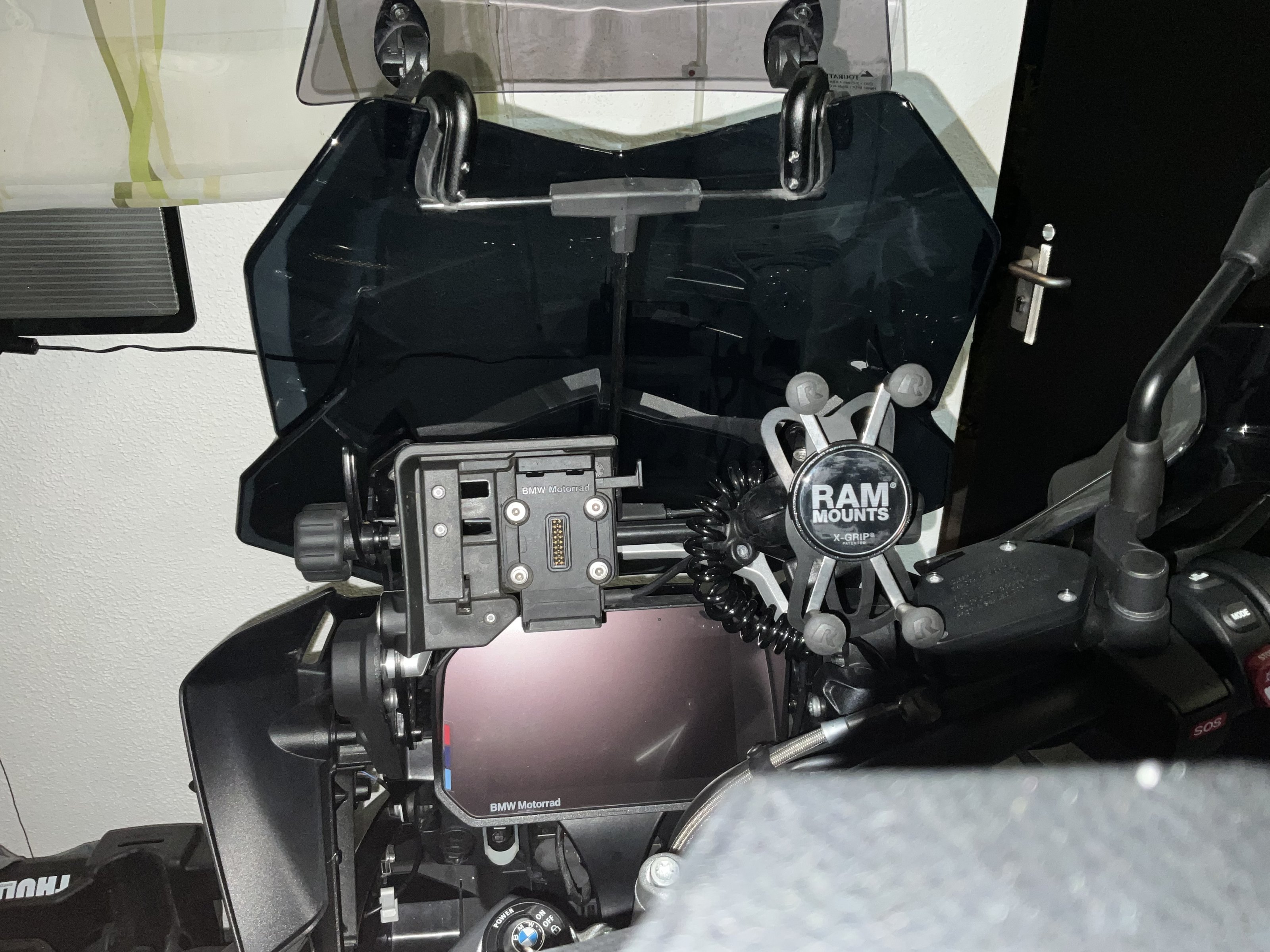

Hallo Pullsatilla!
Ich habe es wie folgt gelöst:
1. Navigator lösen und so weit wie möglich nach links verschoben.
2. Handyhalter, im meinen Fall von „RAM Mounts“, montiert.
Hält super und das Handy ist relativ gut geschützt hinter dem Windschild platziert.
Bleibt während der Fahrt auch bei moderatem Regen trocken.
Gleichzeitiger Blick auf Navigator und Handy.

Hi, sieht gut aus. Reichen den die Kabel zur Verschiebung der Navihalterung für so weit nach links? Sieht bei mir nicht so aus. Dann ggf. nach rechts. Muss ich ausprobieren. Die Halterung finde ich bestimmt im Internet, oder? Danke.

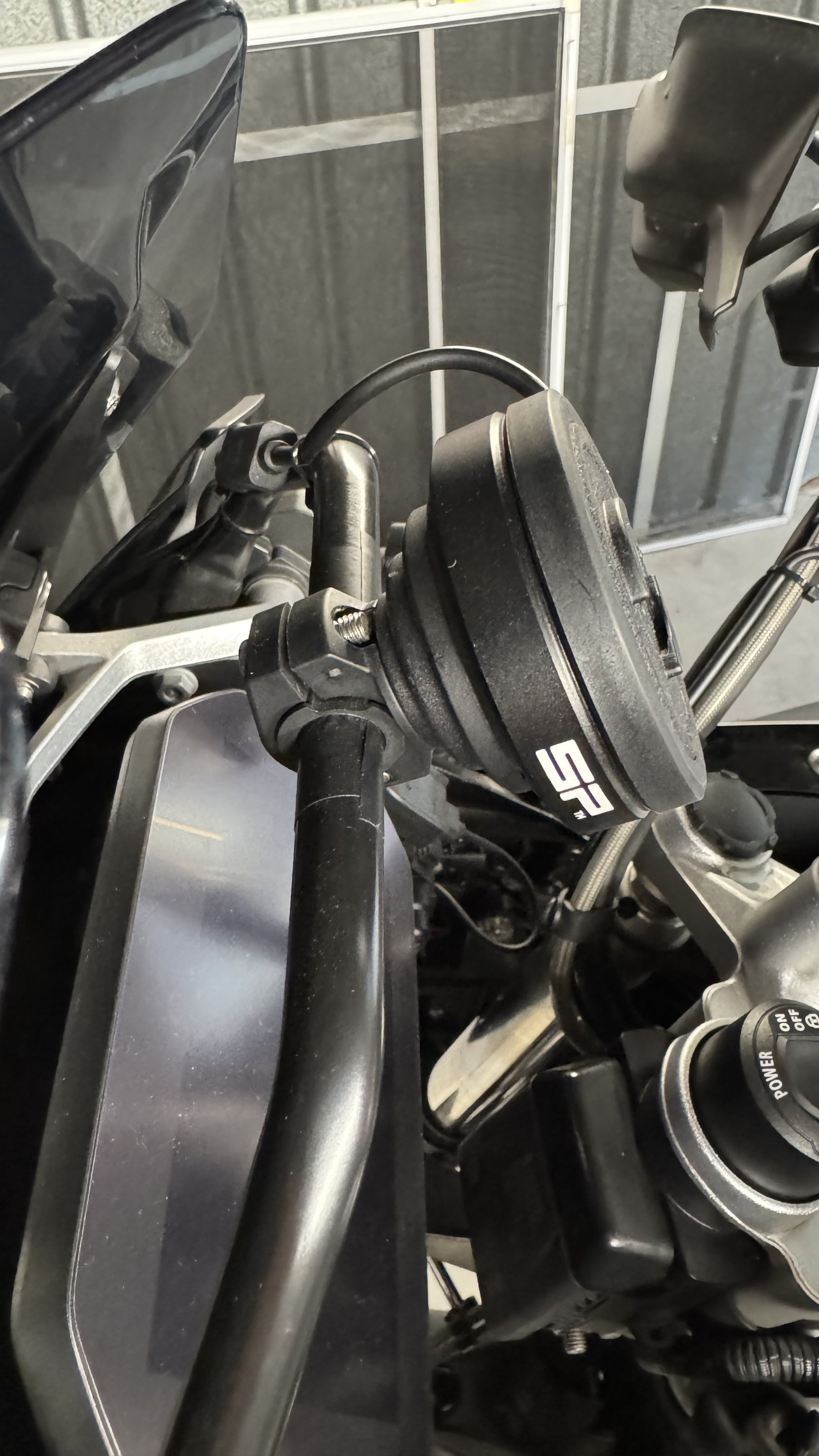

Für das SP-Connect gibt es für jede Position- egal ob Lenker, Navibügel, Spiegel usw…
Hier bei mir am Navibügel inklusive dem induktiven IQ Lader für das iPhone.

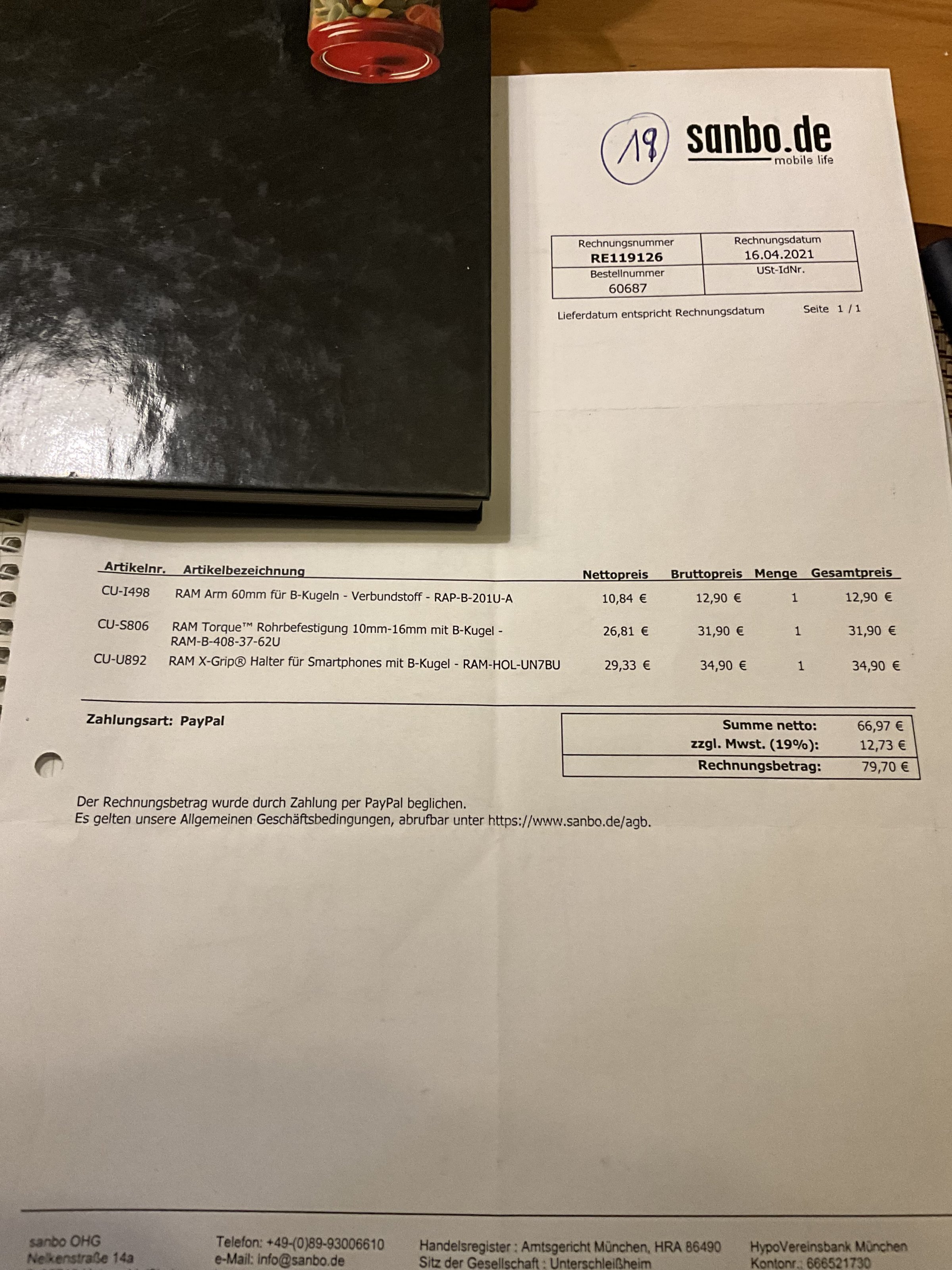

Die Kabellänge hat ausgereicht. Da war noch genug Spiel. RAM Mounts findet man im Internet.

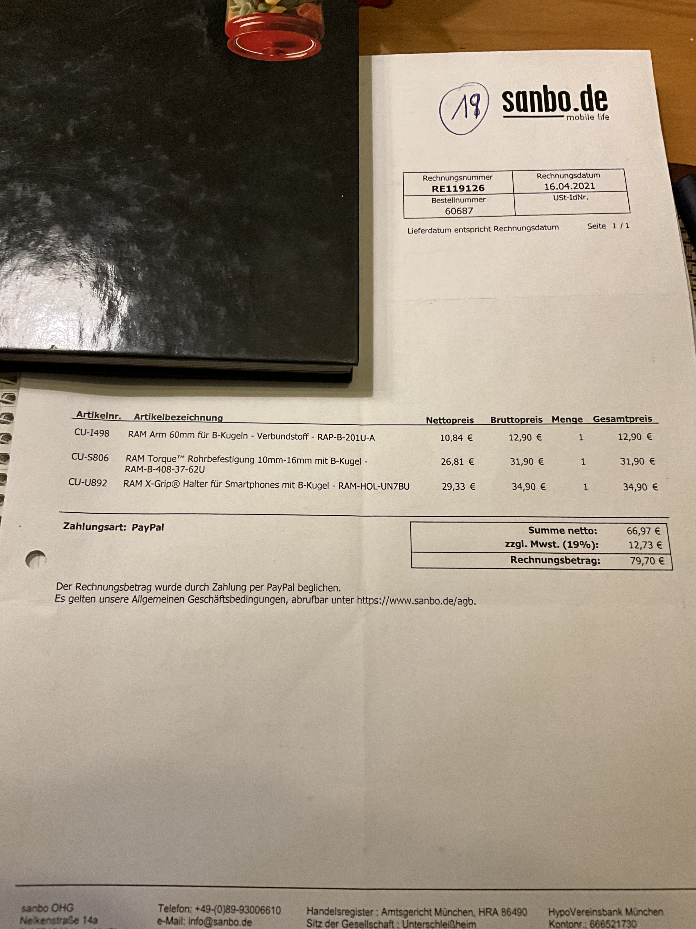

Anbei die Teile, welche ich verwendet habe. Dürfte jetzt ein wenig teuerer sein. Aber meine Erfahrung ist damit sehr gut. Besser ein paar Euro mehr, bevor das teuere Smartphone auf der Straße landet.
Da fällt mir noch ein: In der Rohrschelle ist eine Vertiefung. Damit die Halterung auf keinen Fall (nach unten) verrutschen kann, habe ich in den Haltebügel für den Navigator ein kleines Loch gebohrt und eine Madenschraube rein, die etwas übersteht. Muss nicht sein, aber ich wollte halt ganz sicher gehen.

Hallo Bikerwilli,
du verwendest den Ram Mounts Handyhalter. Kannst du bitte kurz deine Erfahrungen damit schildern? Ich habe Bedenken, ob das Handy darin zuverlässig gehalten wird.
Ich suche einen Handyhalter sowohl fürs Mopped als auch fürs Fahrrad. Da ich schon andere Gräte mit Ram Mounts befestige würde sich der Handyhalter anbieten.

Genau diesen Halter hatte ich auch mal, das Handy wird wirklich zuverlässig und bombenfest gehalten. Der einzige Kritikpunkt, auf den man unbedingt achten sollte ist, dass die Gummipuffer in der Halterung nicht irgendeine Handytaste permanent eindrücken. Das würde ich vorher ausprobieren.

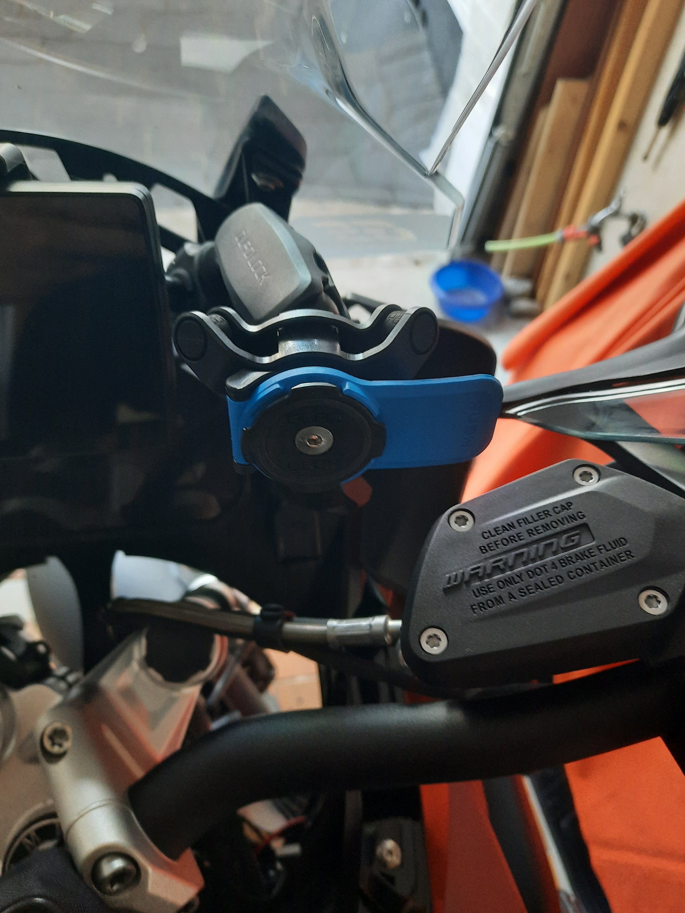

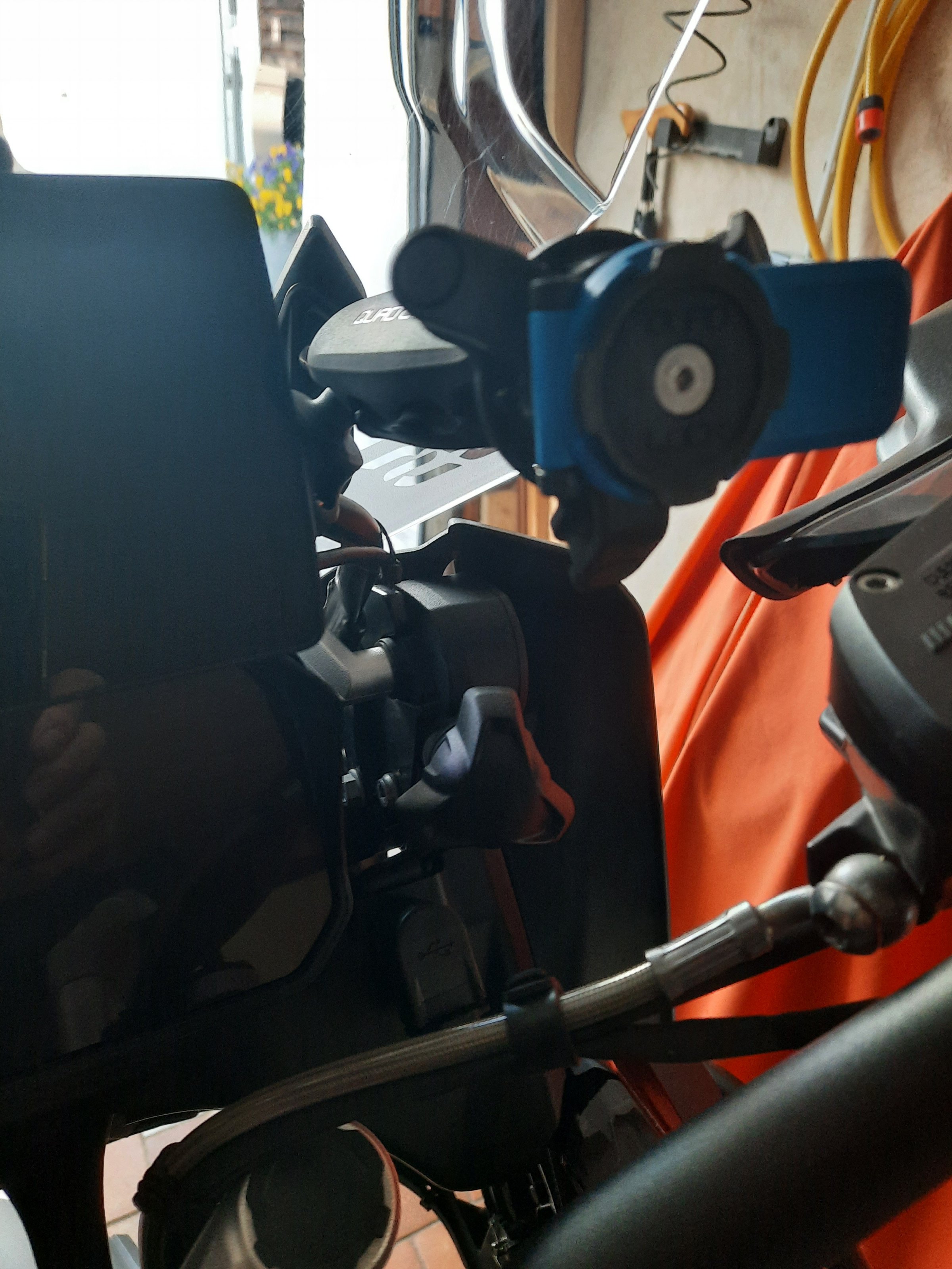

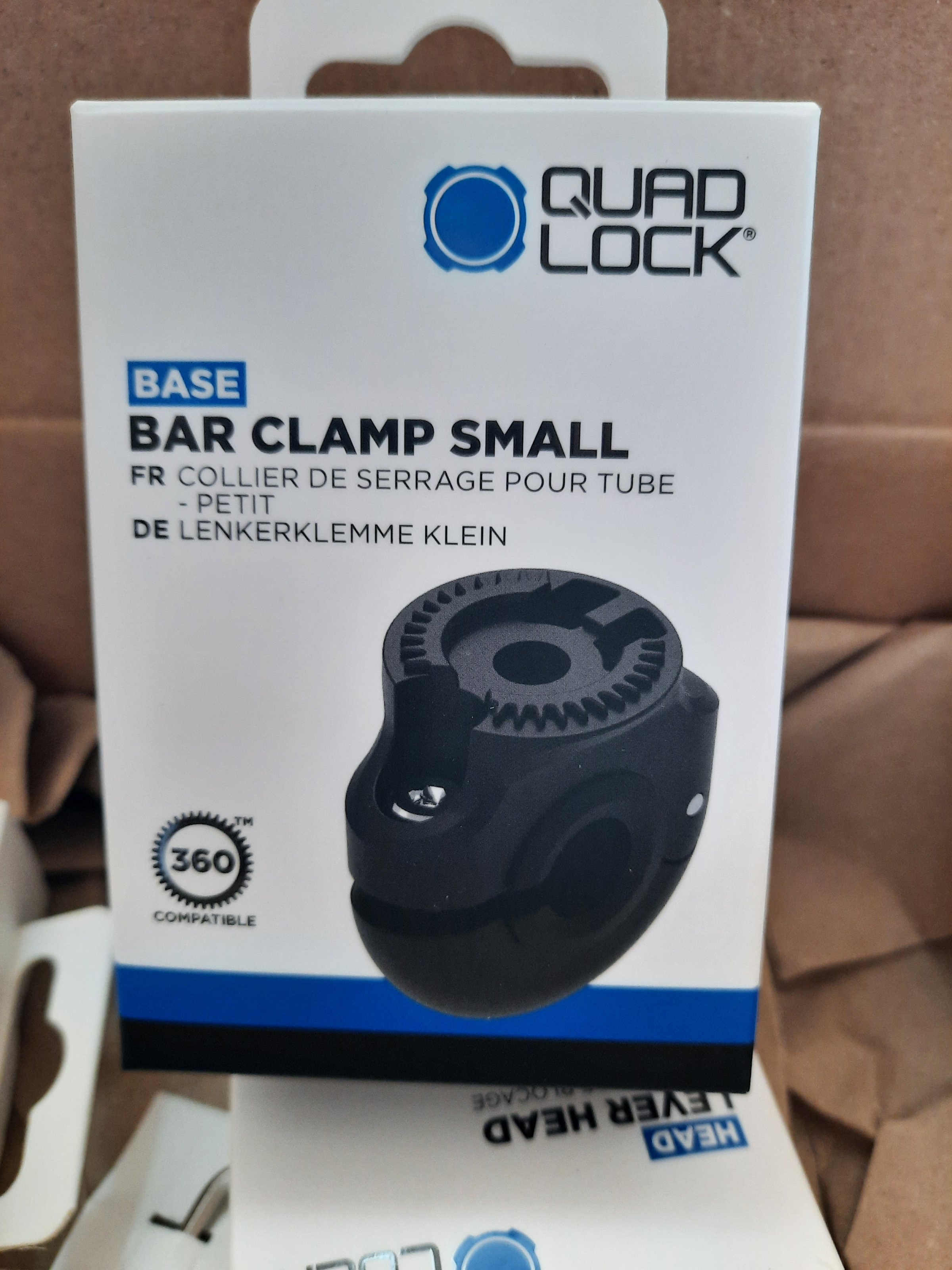

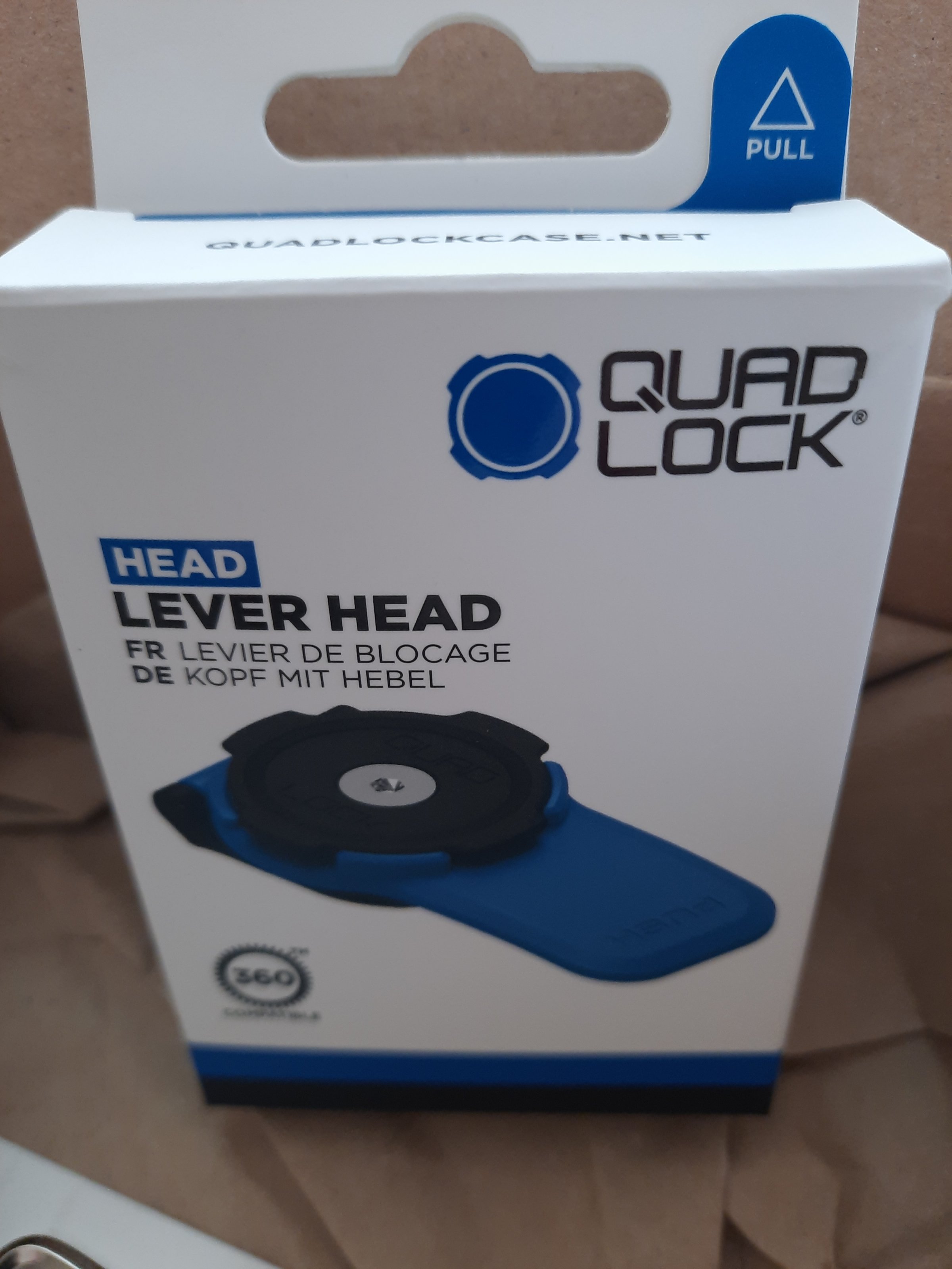

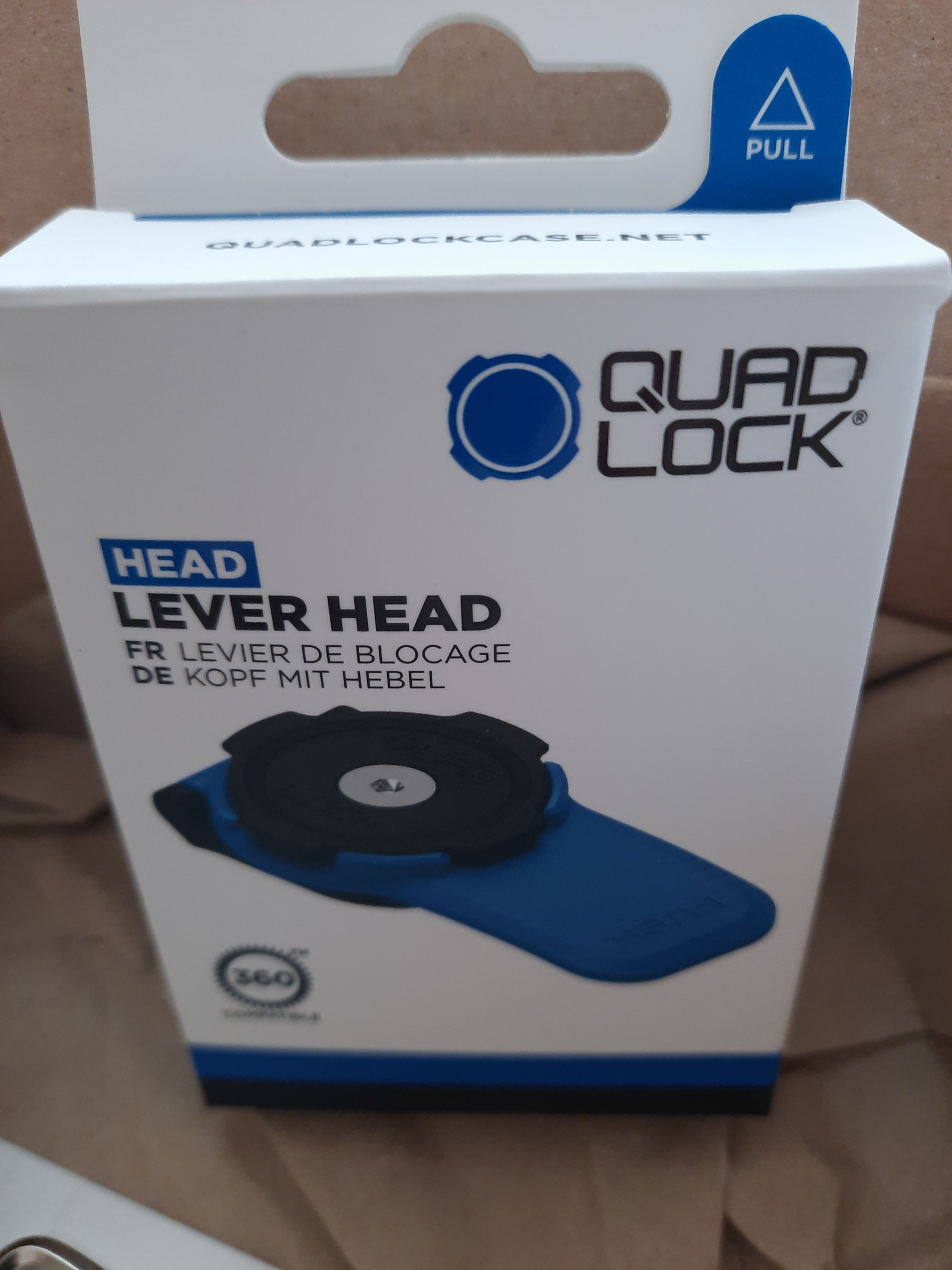

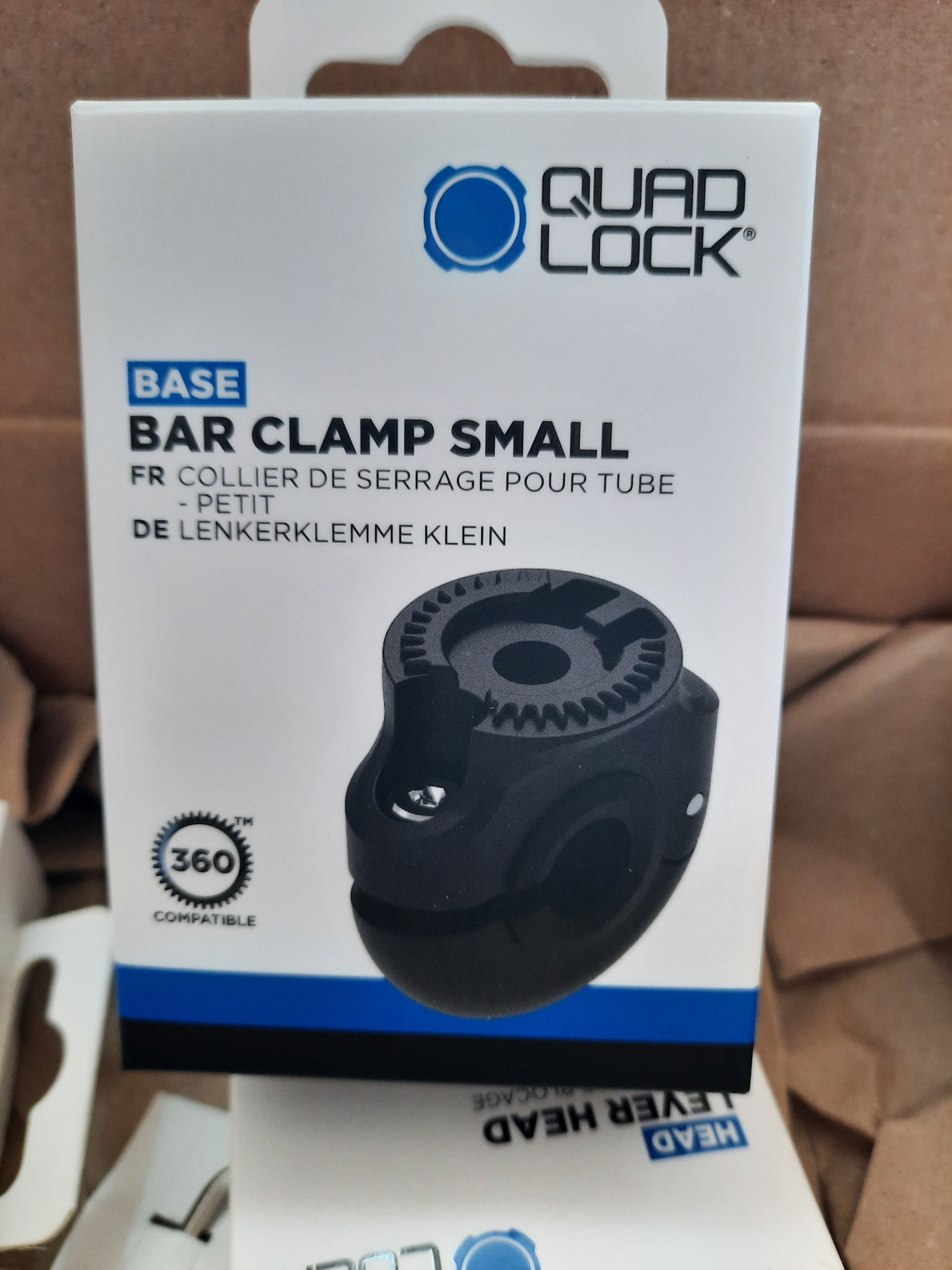

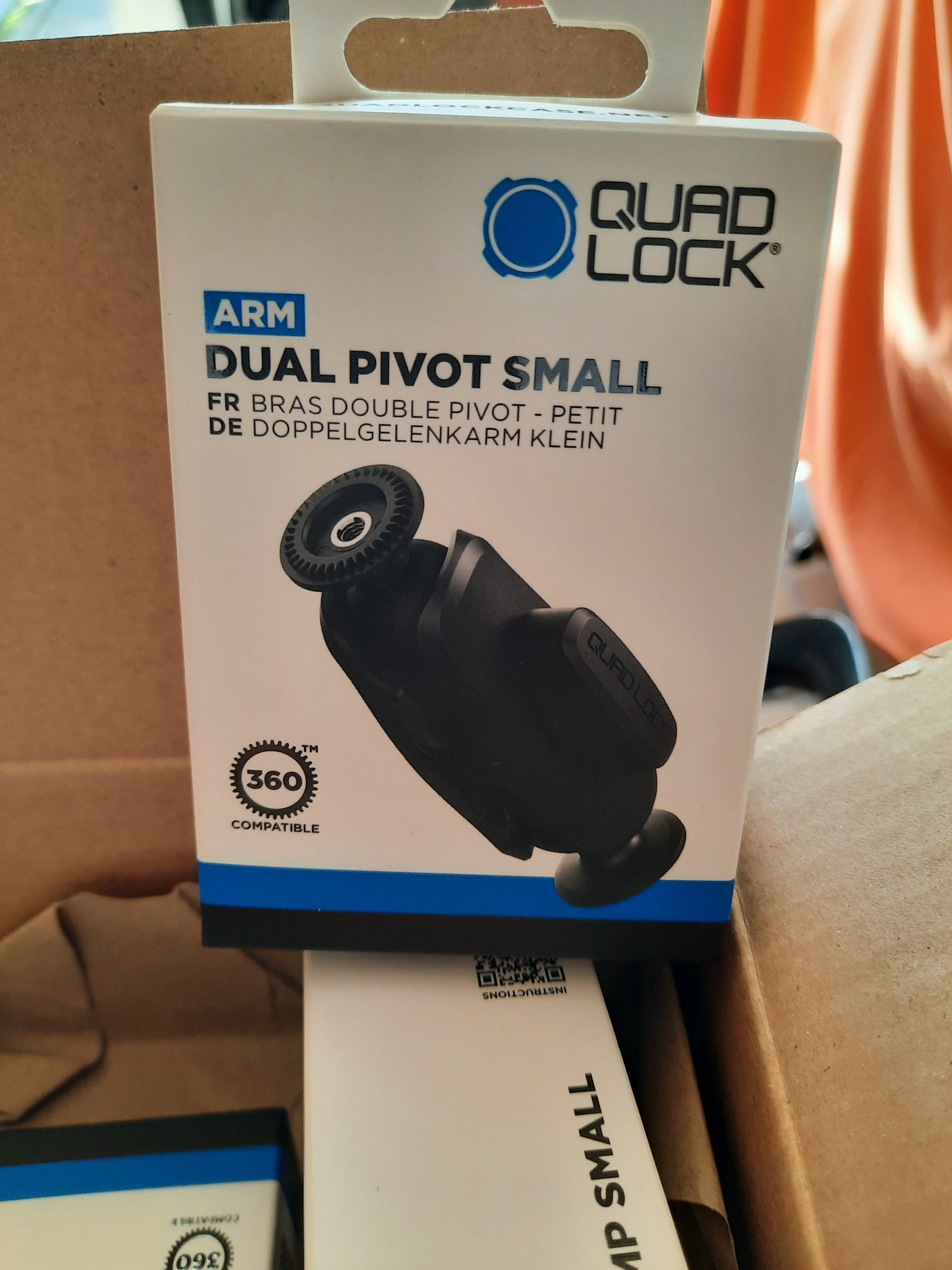

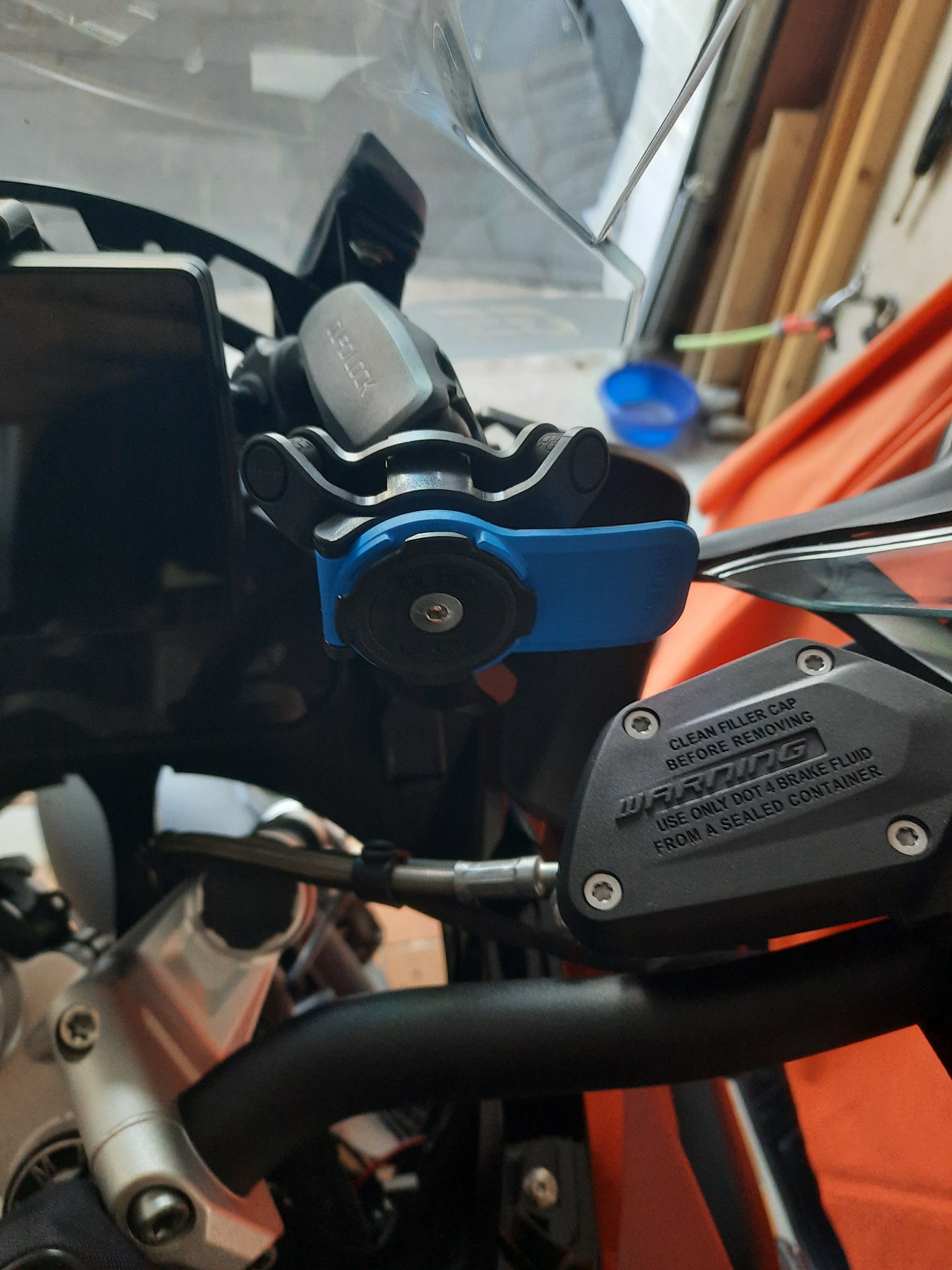

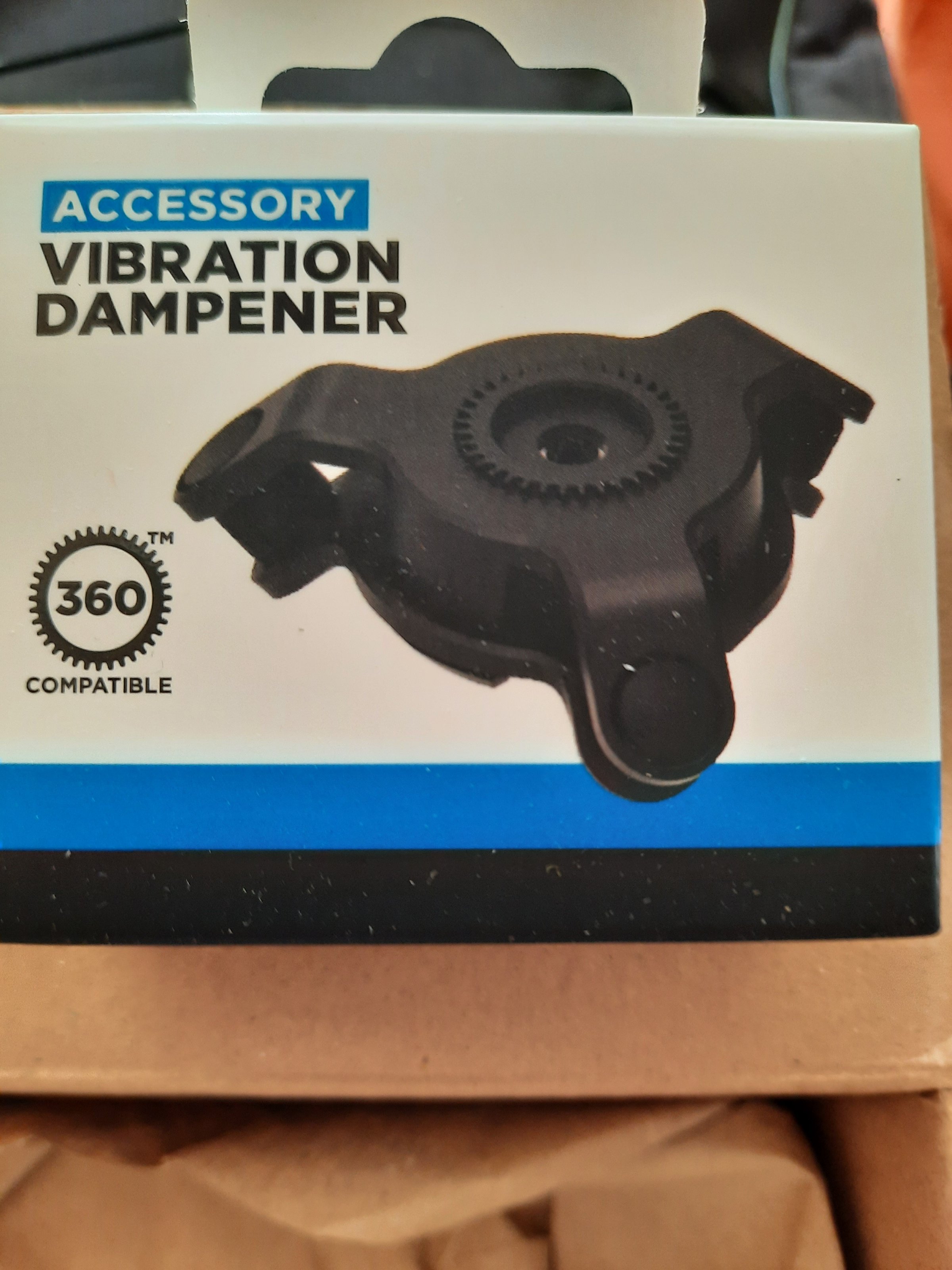

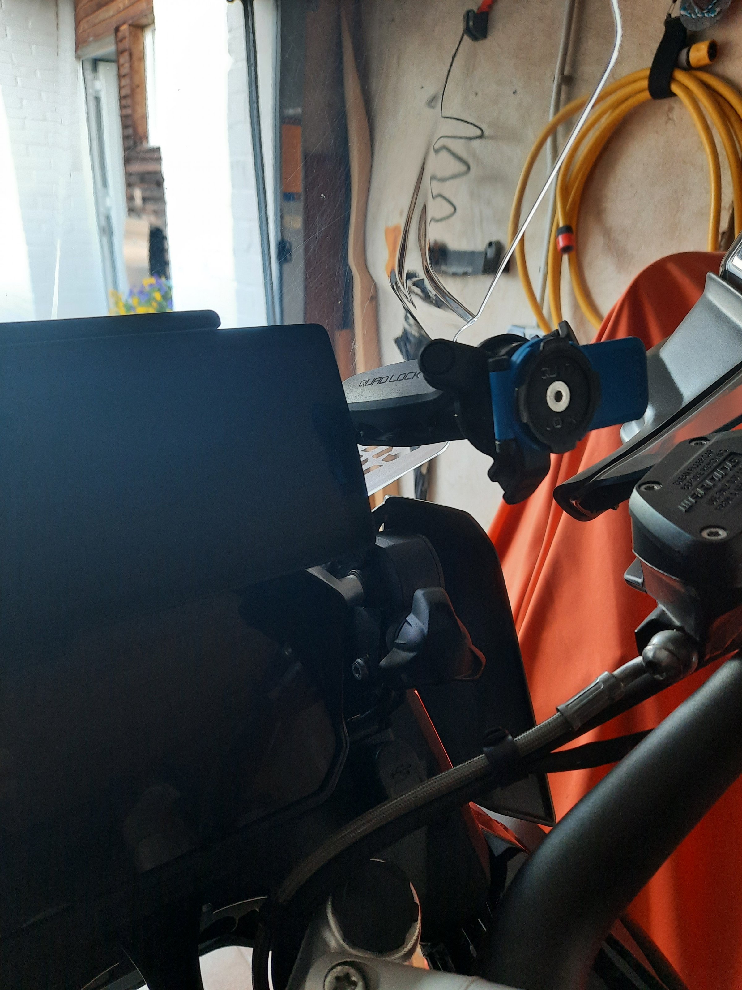

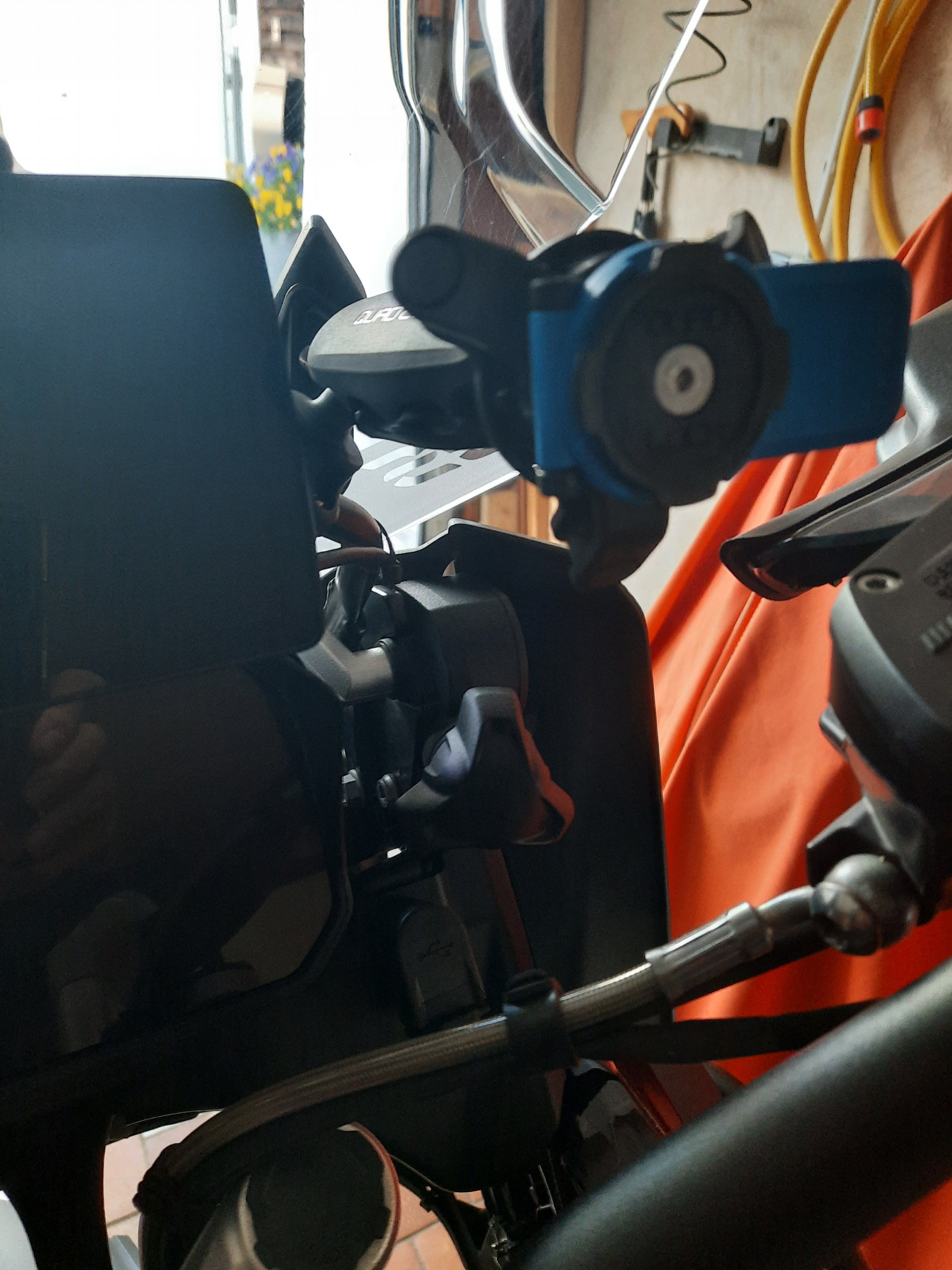

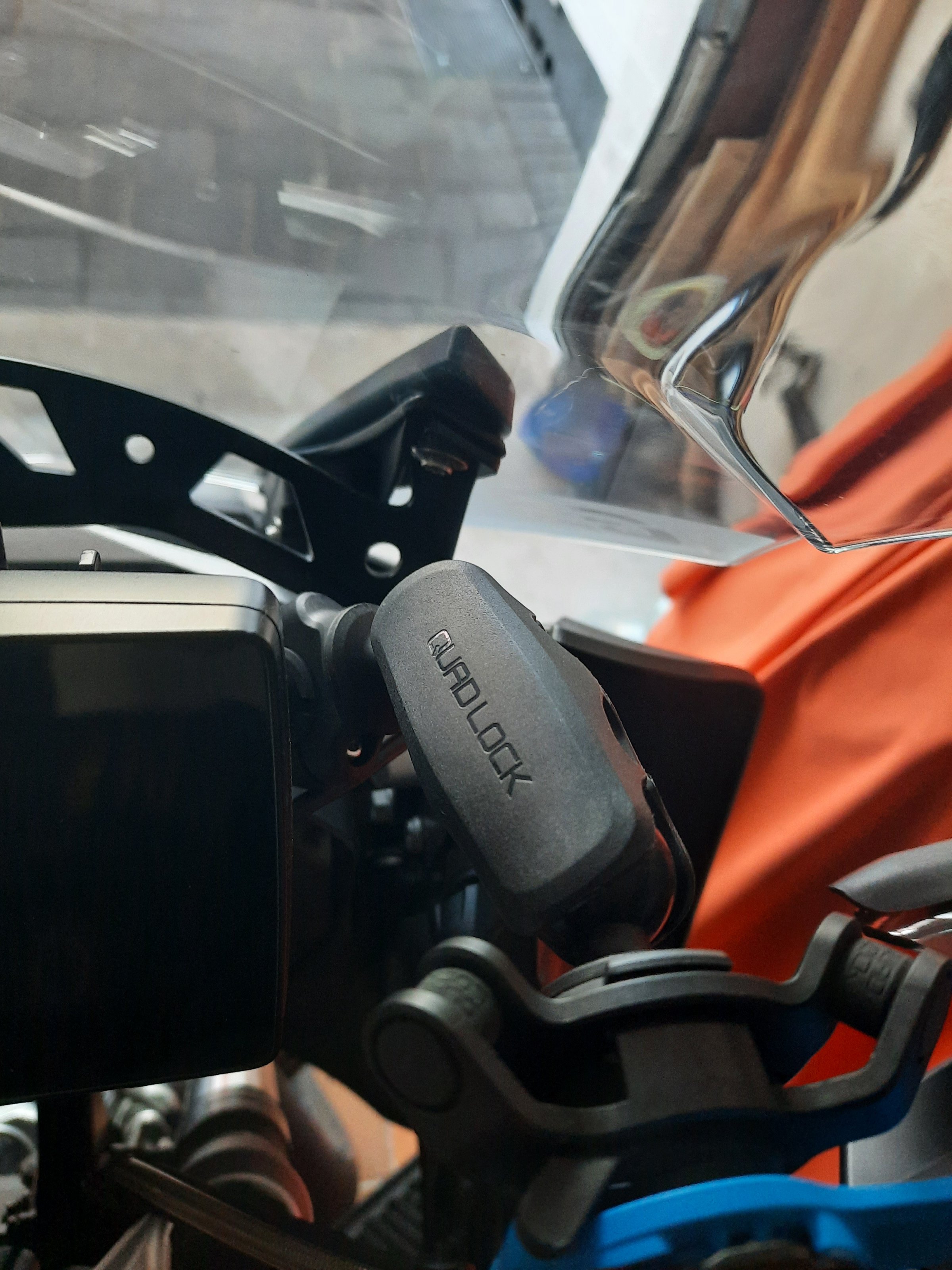

Hi, toll, dass Ihr Euch noch des Themas annehmt und mir gute Vorschläge macht. Habe mich jetzt für Quad Lock entschieden. Das Navi habe ich etwas nach links verschoben und dann passt das Smartphone gut an der rechten Seite und nimmt auch nicht die Sicht auf das Display der GS. Finde ich eigentlich gut. Ist auch vollkommen geschützt hinter der Scheibe. Nehme es jetzt so mit in die Dolimiten. Werde sehen und berichten. VG

Das ist die Rammount Befestigung von Quadlock,oder? Aber die Spiegelhalterung sollte doch auch am Navihalter passen.
Hast Du alles direkt bei Quadlock bestellt? Hast Du eventuell mal die Teilnummern?

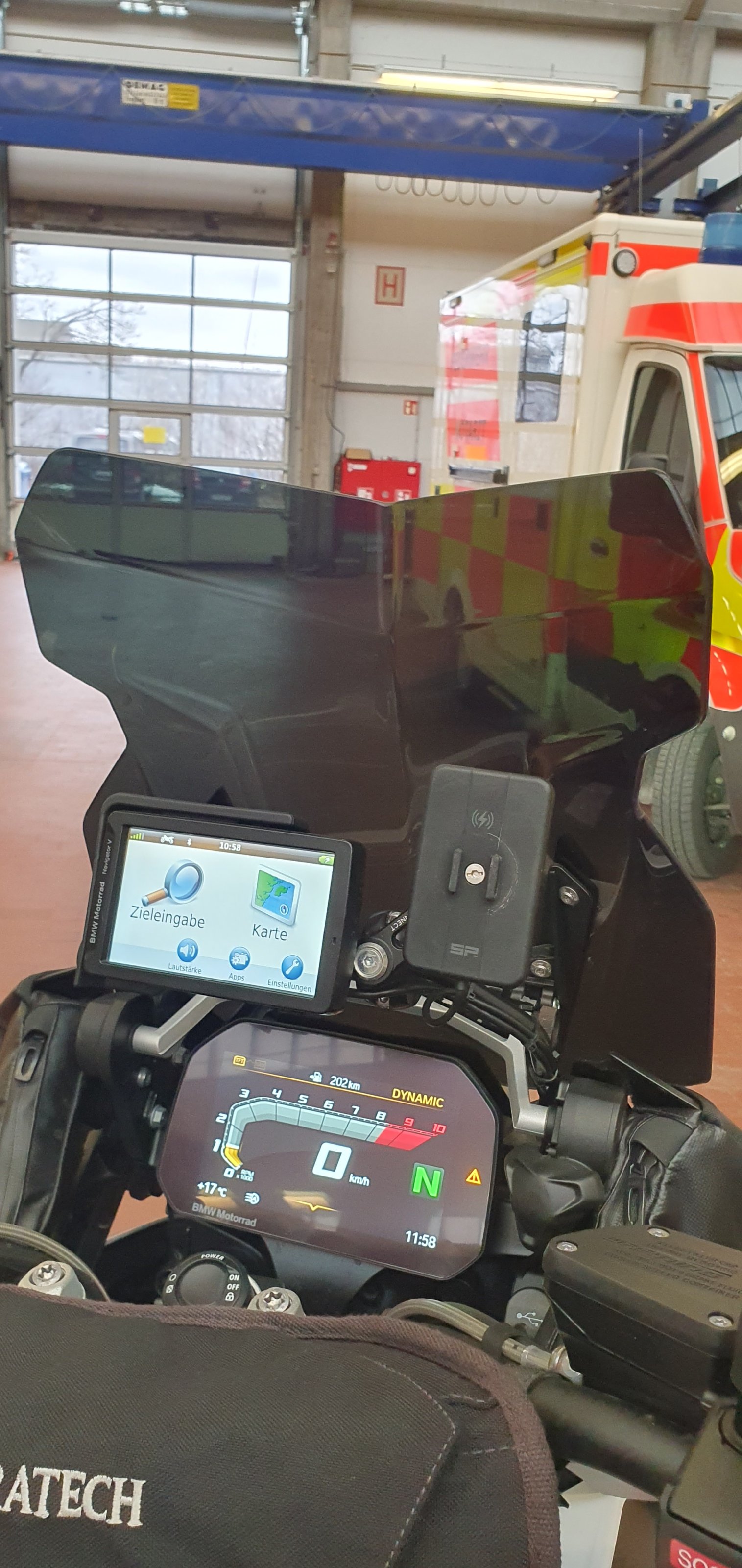

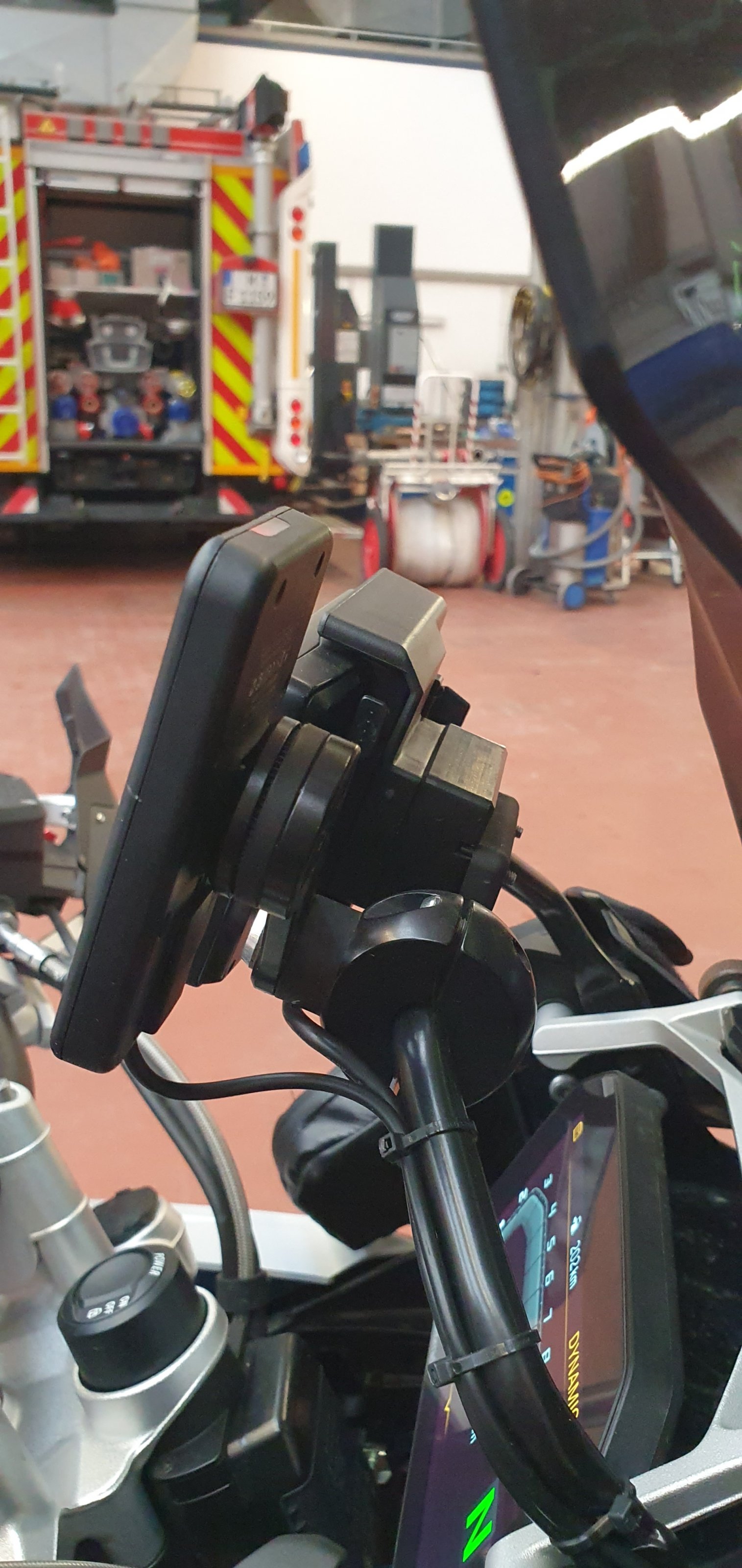

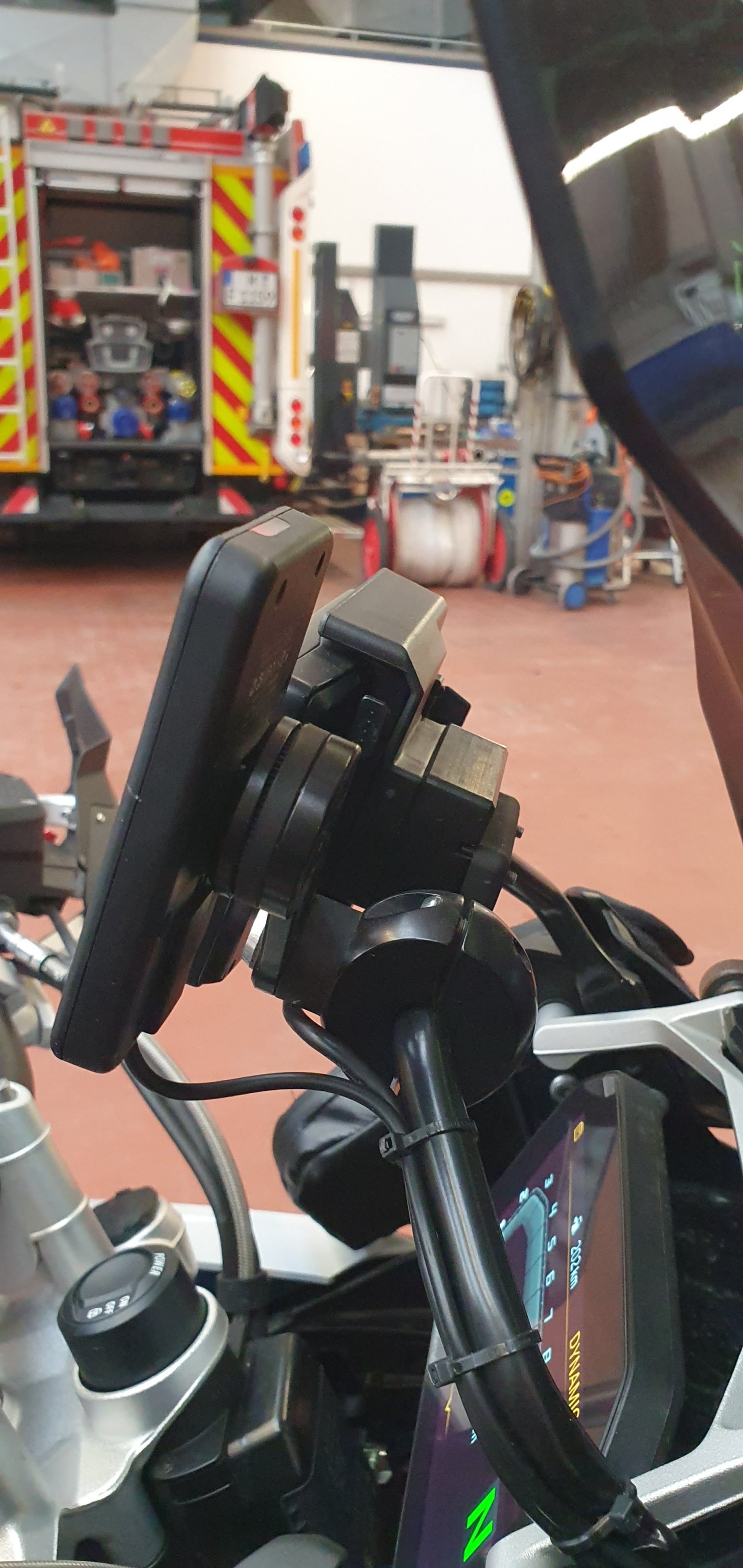

Meine Lösung mit SP Connect und einer Halterung aus dem Drehereigroßhandel.
Funktioniert super, musst nur die Navihalterung ganz nach links schieben.

Habe bei mir dann das Problem gehabt, dass die Kabel vom Navi zu kurz waren. Ist das vielleicht von GS zu GS verschieden? Quad Lock hat gepasst. Deines sieht auch gut aus. Passt denn die Höhe mit der Scheibe, wenn das Smartphone angebracht ist? Ich kann es je nach Scheibe nach oben oder unten verschieben. Dann hat diese, egal in welcher Stellung, auch bei unebenen Straßen, keinen Kontakt. Ist sinnvoll. Eure Entscheidung.

Bei mir ist die Scheibe steiler, hab den Adapter von Thronebike montiert.
Da gibt es kein Platzproblem.
Hab es am Anfang ohne gehabt und da war es schon hin und wieder knapp.
Unebene Straßen sind überhaupt kein Problem, das hält.

Das Kabel dürfte bei allen GSn gleich lang sein da es sich um einen vorgefertigten Kabelbaum handelt. Bei mir, ich verwende die Handyhalterung von SPConnect, war es auf der rechten Seite im Rahmen mittels Kabelbindern in Schlaufen gelegt. Einmal Kabelbinder durchknippsen, passenden Kabellänge festlegen und wieder feststrapsen.
