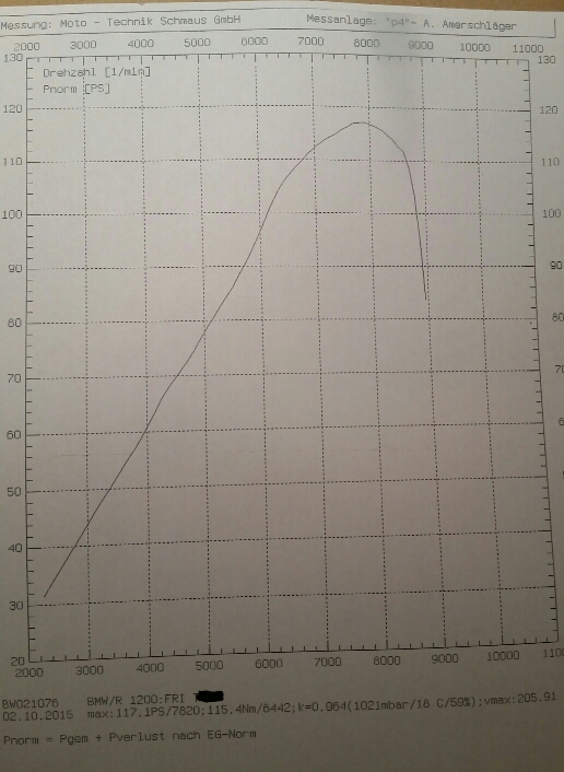

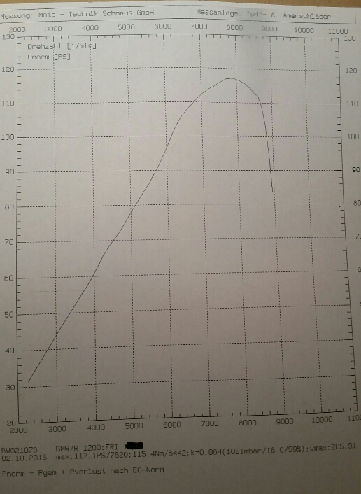

Hallo zusammen,
ich war heute nun auf einem geeichten Leistungspruefstand um zu sehen wo die ADV nun liegt.
Am Anfang der Woche wurde meine LC nochmals mit einer luftgekuehlten R 1200 GS verglichen u es zeigte sich das die luftgekühlte GS mehr Druck u Beschleunigung hatte. Der Pruefstand zeigt das die Werksangaben nicht erreicht werden bei meiner ADV.Vor der Inspektion war bedeutent mehr Druck u Leistung zu spueren.
Gruss Thomas
