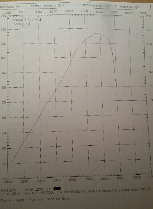

Das Diagramm zeigt aber die Motorleistung.

Wirklich?
Woher weiß der Prüfstand denn dann, wie groß die Verluste im Antriebsstrang sind?

Die muss er gemessen haben ... woher sonst??
Daher schrieb ich “das Diagramm zeigt“.
Beim Amerschläger kann man beim Ausdruck wählen, ob Motorleistung oder Leistung am Rad gezeigt werden soll. Da hier keine Schleppleistung angezeigt wird, sollte es das Diagramm mit der Motorleistung sein.

Hallo zusammen,
ich war heute nun auf einem geeichten Leistungspruefstand um zu sehen wo die ADV nun liegt.
Am Anfang der Woche wurde meine LC nochmals mit einer luftgekuehlten R 1200 GS verglichen u es zeigte sich das die luftgekühlte GS mehr Druck u Beschleunigung hatte. Der Pruefstand zeigt das die Werksangaben nicht erreicht werden bei meiner ADV.Vor der Inspektion war bedeutent mehr Druck u Leistung zu spueren.
Hast Du denn ein Diagramm von vor dem SW-Update? Die 117 PS am Hinterrad sind doch ein guter Wert bei 125 PS an der Kurbelwelle (Herstellerangabe). Und wenn eine luftgekühlte GS auf dem Prüfstand diesen Messwert erreicht (117 PS am Hinterrad), dann hat sie eine anständige Leistungssteigerung verpasst bekommen. Und zwar vom Profi! Immerhin hat die als Werksangabe nur 110 PS (an der Kurbelwelle).
Hi,
es ist eine LC mit Werksangaben 125 PS und 125 NM. Meine bringt aber leider "nur" 117 PS u 115 NM. Das Prüfergebnis zeigt die Motorleistung auf dem Diagramm. Vor dem Update hatte sie viel mehr bums..

Hi,
Gruss
Thomas
Der Kardanantrieb schluckt ca. 7% der Motorleistung (manche Quellen reden sogar von bis zu 10%, je nach konkreter Konstruktion), sodass Deine Leistungsmessung am Hinterrad voll im grünen Bereich liegt. Eine Messung an der Kupplung oder noch besser an der Kurbelwelle wäre natürlich viel genauer, ist aber nicht praxistauglich. Die ist nur auf speziellen Motorenprüfständen der Hersteller möglich.
finde ich nicht.
die bei einer messung auf der rolle ermittelte motorleistung liegt bei korrekt ausgeführter messung und eingestelltem prüfstand sehr nahe an der leistung an der kupplung, wie sie im werk gemessen wird.
deine 7-10% verlust werden nämlich im rahmen der messung auch ermittelt und zur radleistung addiert.
radleistung + schleppleistung ~motorleistung
nicht zu 100% genau, aber deutlich besser als 7%
wichtig zu wissen wäre noch, welche leistung andere identische moppeds auf diesem prüfstand lieferten, denn wenn er falsch kalibriert ist, müssten alle etwa dieselbe abweichung haben.
