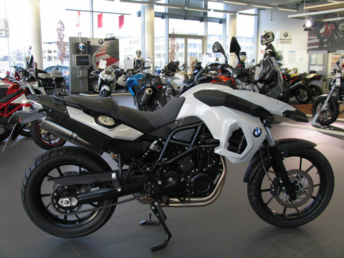

also in weiß sieht die F650 richtig schick aus:) Die Kombination mit Kreuzspeichen, das wäre schon ein Knaller!

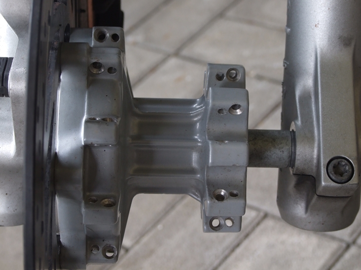

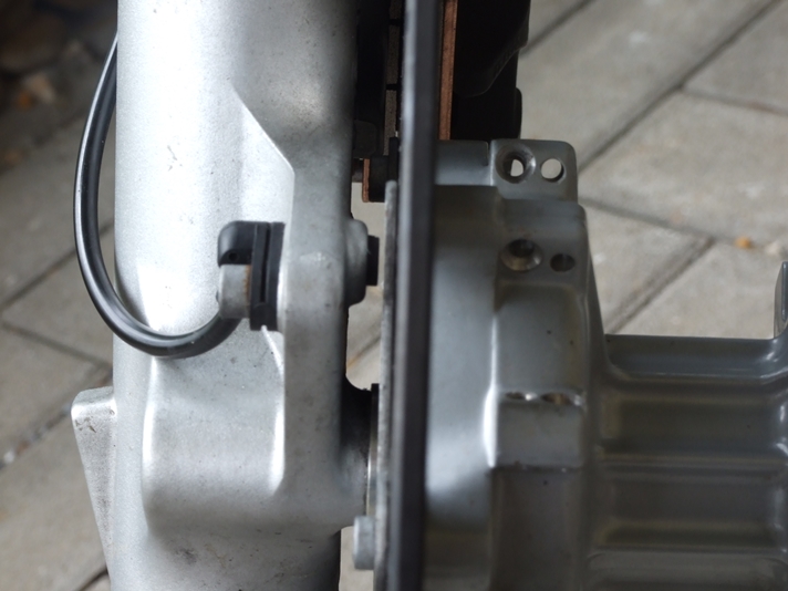

habe heute ein komplettes vorderrad einer f650gs 1-zyl. v 2006 für nen huni gekauft, jetzt bräuchte ich noch eine bremsscheibe u den abs-ring.
die steckachse ist ja vorhanden und ich denke, dass die vorhandenen abstandshülsen höchstwahrscheinlich passen werden.
dann warten wir mal ab was der testeinbau ergibt, wenn das rad da ist
klaus

nach einigen recherschearbeiten und teilegegenüberstellungen, und testaufbau könnte man es in der einfachsten version, ohne rücksichtnahme auf felgen / nabenfarben folgendermaßen machen.
vorn:
einfach ein komplettes vorderrad einer f650gs typ r13 neu/gebraucht kaufen - hat ebenfalls 2.5 x 19 - und umgedreht, d.h. bremsscheibe auf die richtige seite, einbauen
passt alles wie arsch auf eimer, also 1:1 mit den twin distanzstücken
hinten
original f800gs hinterrad inkl. dazugehörigem kettenblattträger und ruckdämpfer einbauen
passt ebenfalls 1:1
und eintragen lassen.

ein wenig Offtopic, aber ist das auf dem dritten Foto auf der Weißen ein Vario-Topcase? Wenn ja, könntest Du da vllt. mal ein zwei nähere Ansichten fotografieren und hier reinstellen. Ich liebäugle im Moment mit dem Kauf, aber beim Freundlichen gibts derzeit keines zum Begutachten. Mich interessiert vorallem die Größe in Relation zum ja doch etwas filigranen Heck.

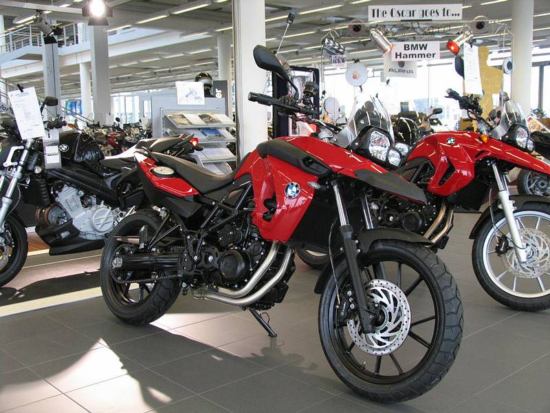

Klaus, du solltest die Gabel unten auch schwarz lackieren, das sieht erheblich besser aus - siehe hier:
PS: was noch nicht auf diesem Bild ist: sie hat mittlerweile auch die schwarze Schnabelverbreiterung - wirkt noch besser
