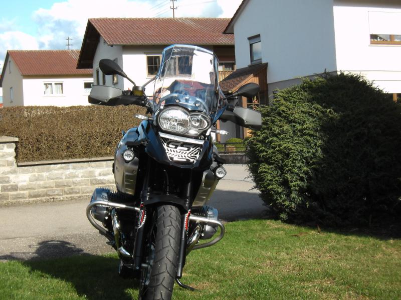

hi Bernd
hab die Originalspiegel leider schon verpackt im hintersten Eck der Garage. Werd' aber morgen mal nachsehen. Arg viel schenkt sich nicht, wenn ich mich recht erinnere (sieht man auch ganz grob auf einem meiner Bilder). Die Sicht ist - sofern die Spiegel einigermassen brauchbar eingestellt sind - meines Erachtens aber nicht schlechter. Sie haben sogar den entscheidenen Vorteil, dass man nun auch erkennen kann, was hinter einem her faehrt, da sie im Gegensatz zu den Originalen kein bisschen vibrieren.
Gruss, Patrick
Edit: korrigiere meine Aussage von vorhin: die Ausleger der Italiener sind doch deutlich kuerzer:

wie schon geschrieben wurde, die Spiegel vibrieren deutlich weniger. Ich konnte endlich erkennen, ob eine Auto oder ein Motorrad hinter mir fuhr.
Ich hatte keine Probleme, eine Einstellung zu finden, mit der ich gut alles sehen konnte

Hallo
hab heute auch die Spiegel von der Aprillia verbaut, passen perfekt zur GS.
Gewinde M10 geschnitten und angeschraubt, 1/2 Std. arbeit.
Optik 1
Funktion ohne vibrieren
ratzfatz

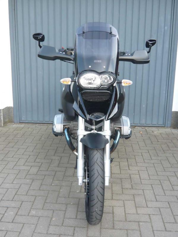

Nachdem ich in den Aprilia-Spiegeln immer noch mehr von meinen Armen und Schultern sah als vom rückwärtigen Verkehr, habe ich nun auf legale (E-Zeichen) Lenkerendspiegel umgerüstet.
WAHNSINN!!
Endlich sehe ich in 98% der Spiegelfläche was hinter mir los ist!
Und das bis 4.000 U/Min glasklar!
Das ist das BESTE was ich je an Rückspiegeln am Motorrad hatte!!

Hallo Eifel68,
optisch nicht ganz der Renner, habe aber dasselbe Problem wie, deshalb bin ich auch stark am überlegen Lenkerendspiegel zu montieren.
Kannst du noch ein paar Bilder einstellen, wie montiert usw...
Wie sieht es mit der erhöhten Breite am Lenker aus? Ist das ein Problem bei engen Strassen (beim reinlegen in die Kurven mit Gegenverkehr?)
