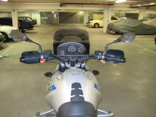

Hi
habe mir bei Tante Louise Adapter für ca. 5 .-€ besorgt.
Die Spiegel hatte mir damals ein netter Forumskollege mit besorgt;)
Ergebnis sieht dann so aus....

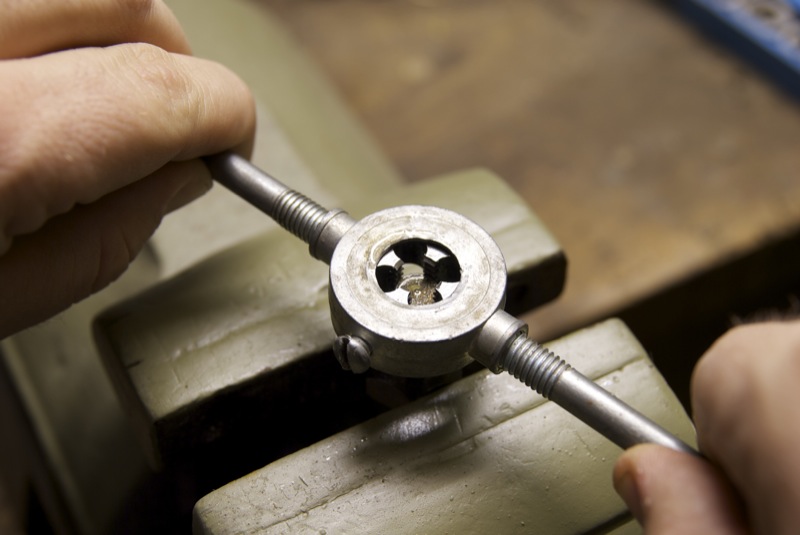

An meiner GS Bj 2007 haben die Spiegel M10!
Hatte Spiegel von Aprilia drauf und konnte das Aprilia-Spiegel-Gewinde sehr leicht selber nachschneiden. Pastte gut an die GS. (siehe Bild)

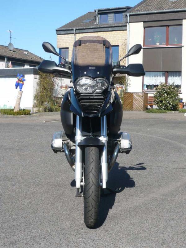

Nabend,
der Tip mit den Dorso Spiegel war top. Hab sie jetzt auch drauf und sieht prima aus!
