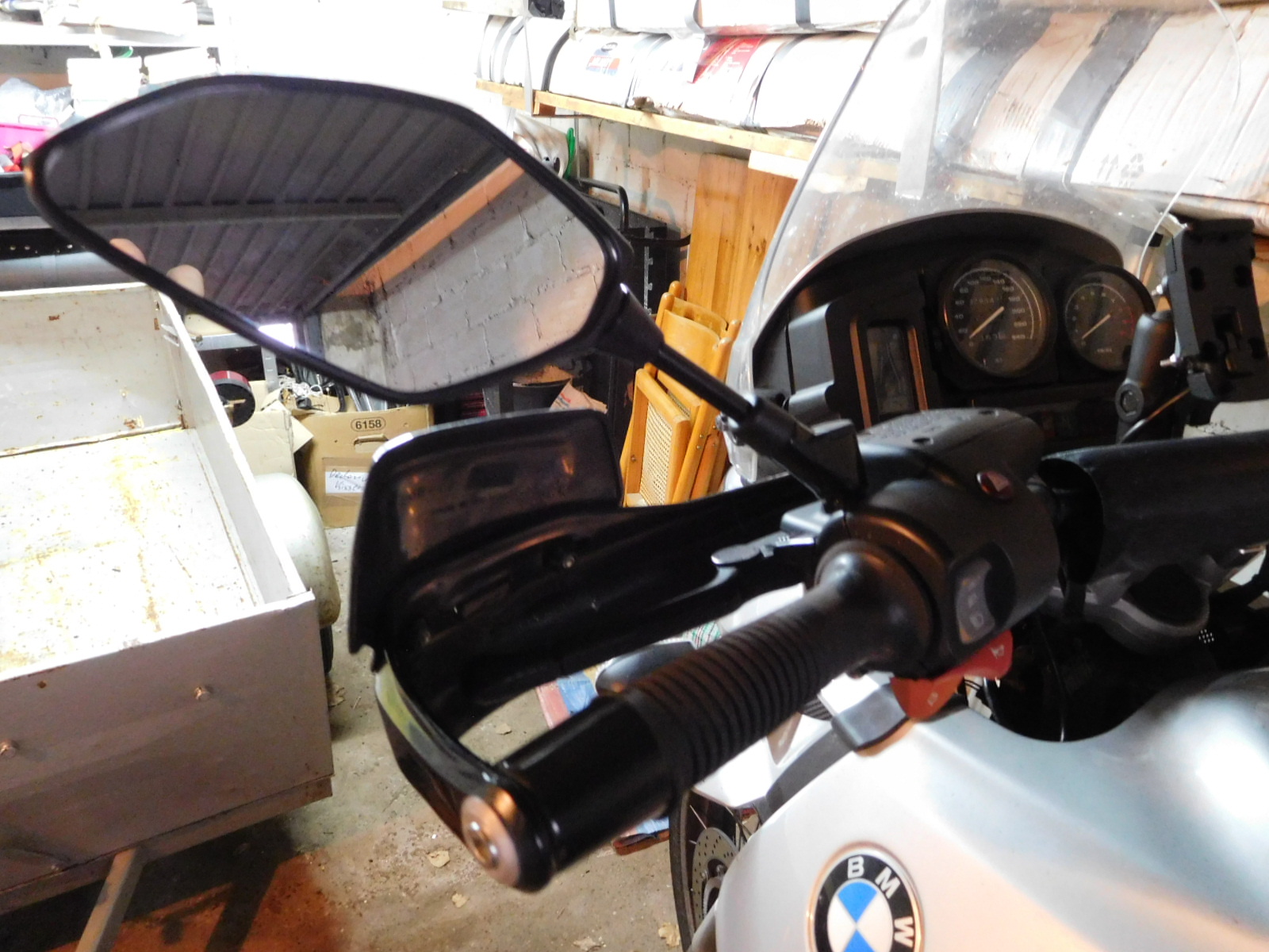

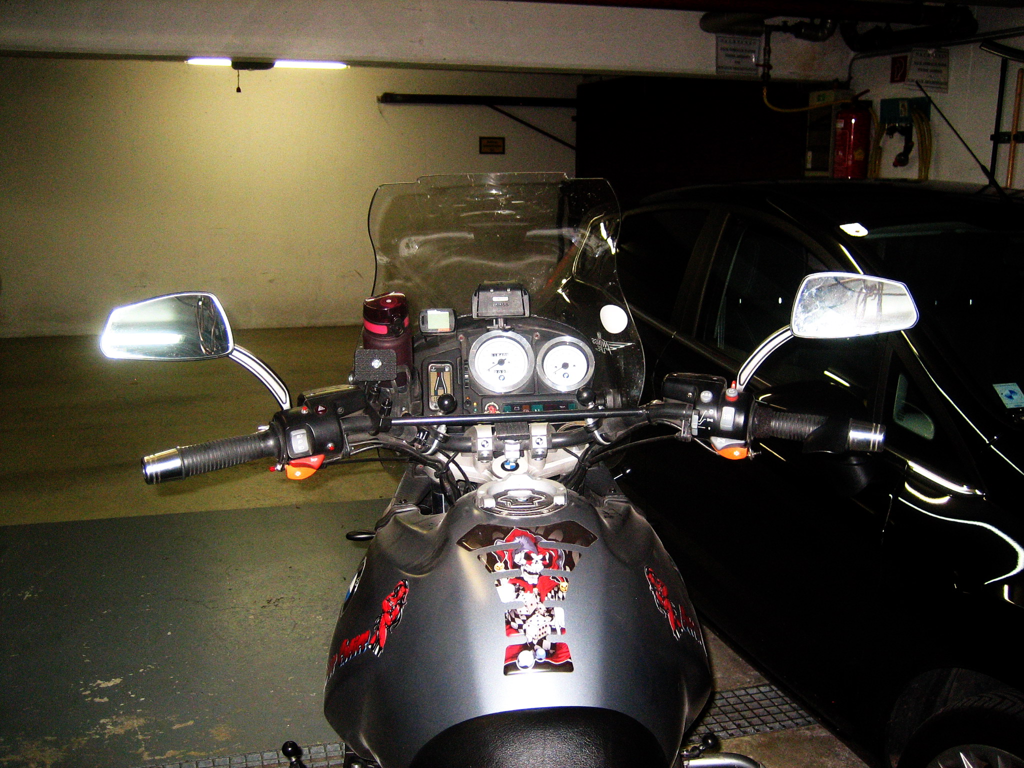

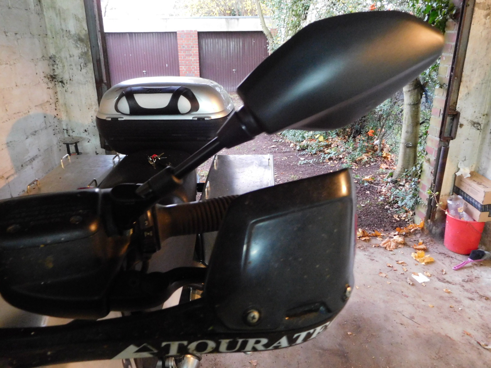

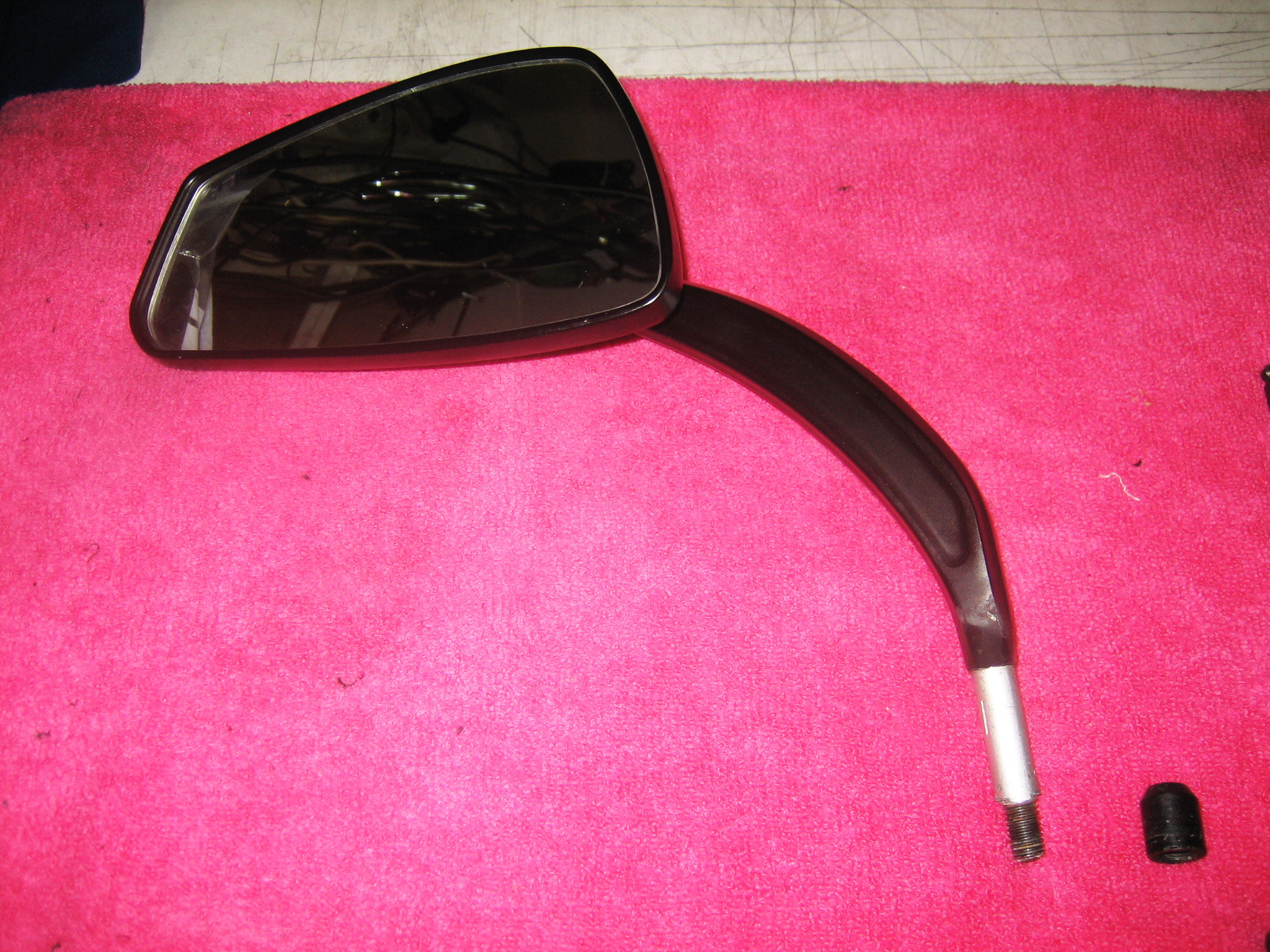

Die Spiegel sind schon da. 20 Euro das Paar. Ich muss nur noch die Adapter abdrehen lassen, damit sie in die Aufnahme passen.

Die passen ohne Adapter oder Anpassungen direkt an die 1150er GS ? Sehen schick aus....
Gesendet von meinem XT1572 mit Tapatalk

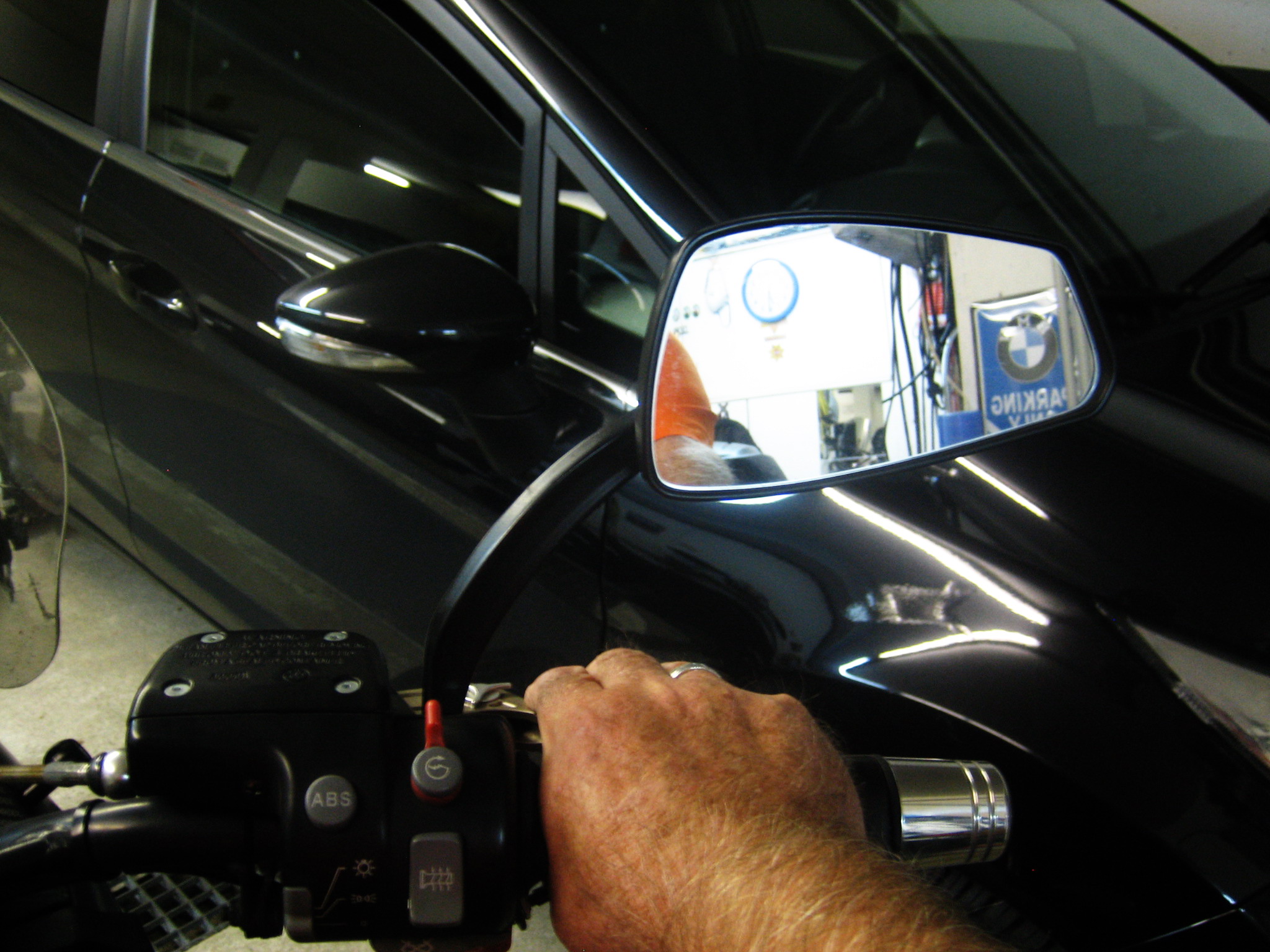

Ich konnte sie mit den beigefügten Adaptern problemlos montieren. Das einzige was ich brauchte waren 2 Aluröhrchen. Wie groß kann ich jetzt nicht mehr sagen, weil das ja schon lange her ist. War aber absolut nix zum "herumbasteln". Die einfachste Sache der Welt.
Ggf. könnte ich ja mal einen Spiegel abbauen und messen.

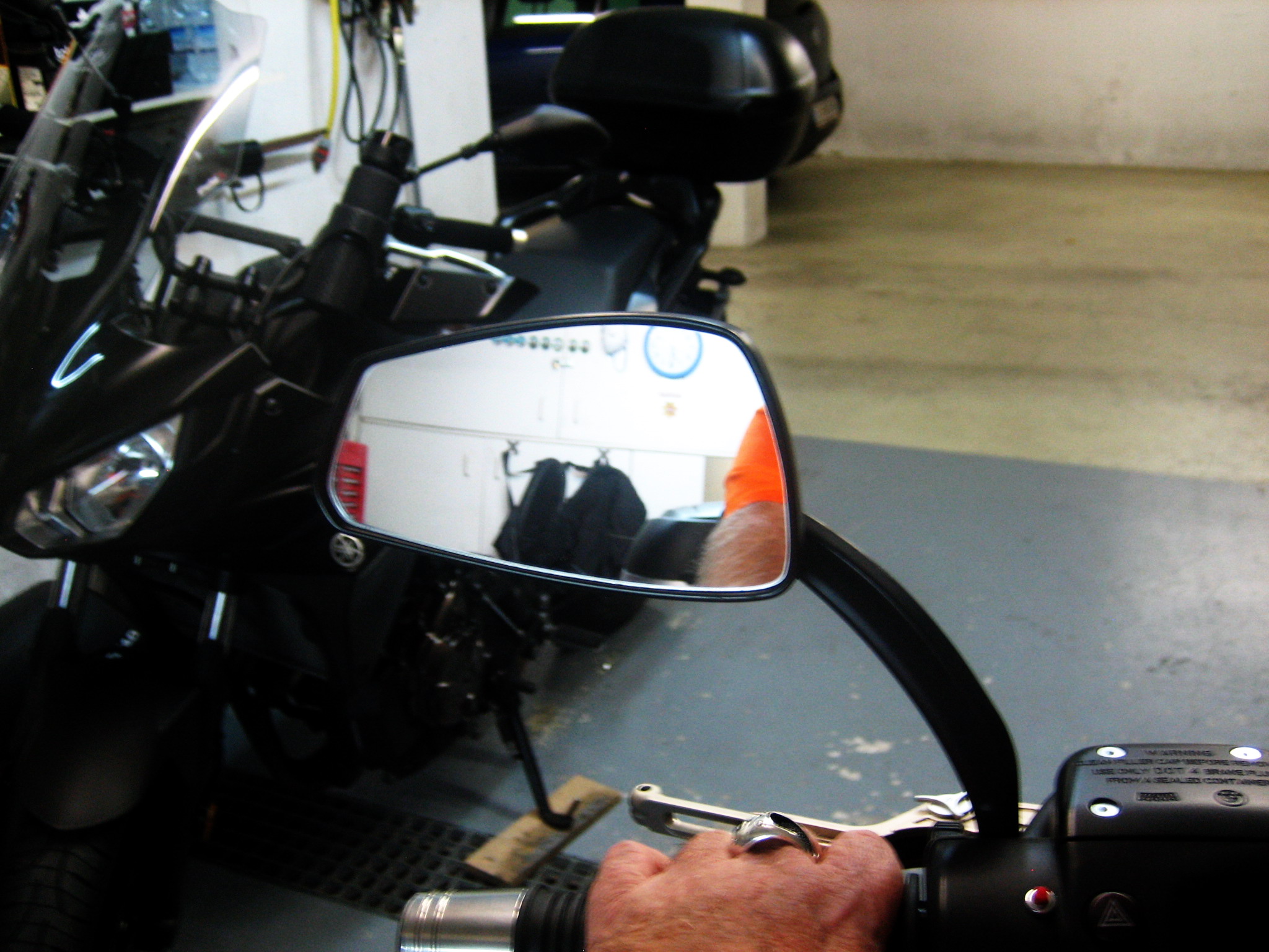

Übrigens, ich habe heute beim Fahren bewusst beobachtet: es sind im Spiegel die Jackenärmel nur minimal(!) zu sehen. Von "verdecken" kann überhaupt keine Rede sein.

Wahrscheinlich gibt es Adapter und Adapter. Die mitgelieferten sind halt eckig, um mit einem Schraubenschlüssel festgedreht werden zu können .....und die Ecken stören halt und müssen weg....

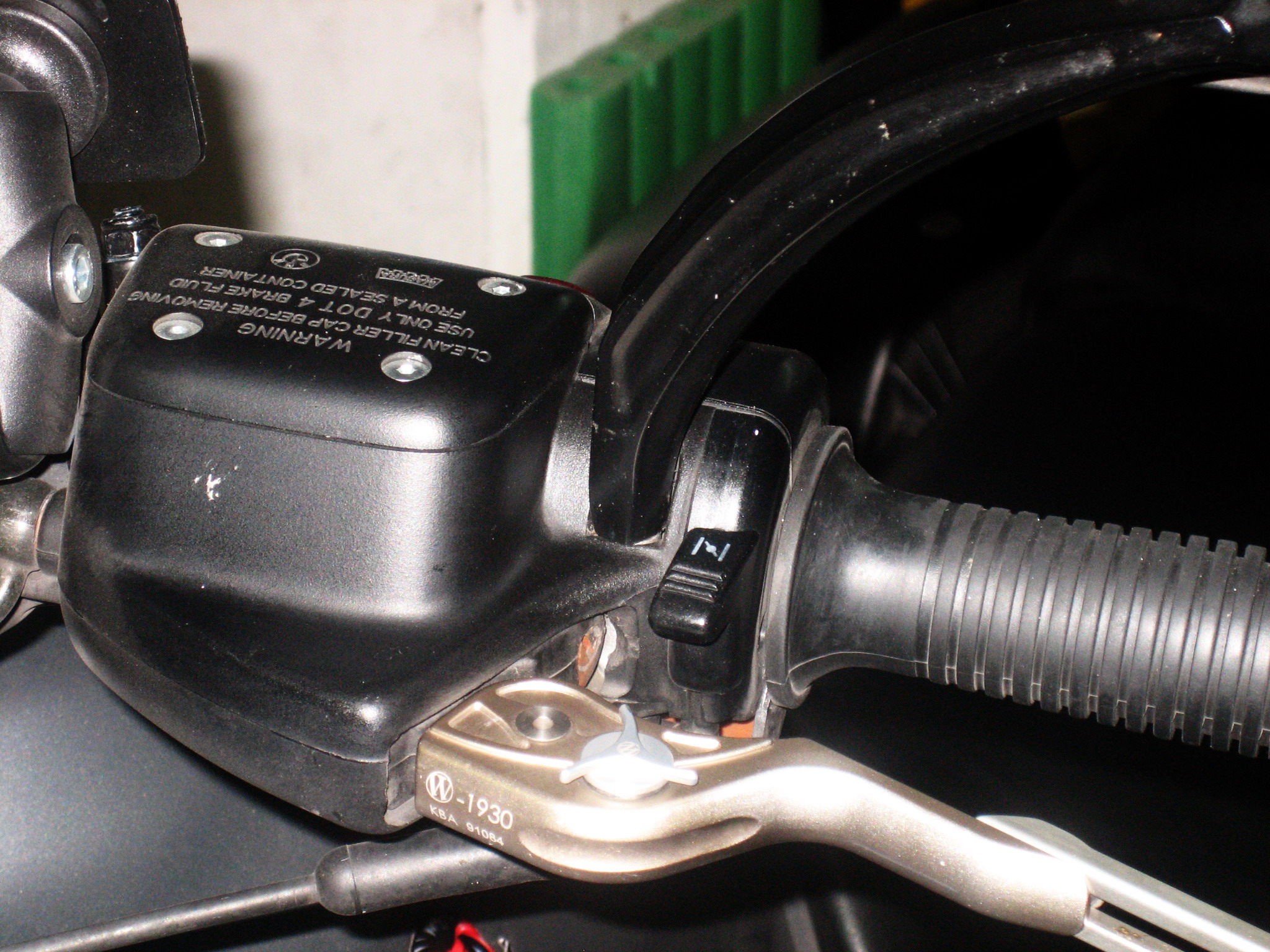

Also bei meinen Spiegeln musste nix weg, weil´s keine Ecken gab. Ich habe einfach die originale Inbus-Mutter verwendet.
Da ich nicht mehr wusste, wie ich das damals genau machte, habe ich jetzt einen Spiegel demontiert. Ich hatte damals einfach ein 30mm langes Aluröhrchen (innen 8mm, außen 10mm Durchmesser) aufgeschoben und mit der Mutter des Originalspiegels fest geschraubt.
Auf den beiden letzten Bildern kann man gut sehen, dass meine (orangen) Arme kaum etwas verdecken.

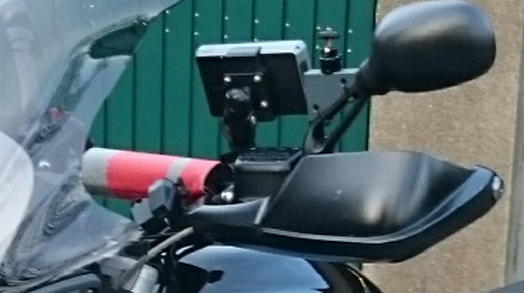

Schwiegersöhnchen ist Metaller und fertigt mir was an .... mal schauen, wie´s wird.....

So sieht´s jetzt aus ... bauen breiter und werden nicht mehr vom Armverdeckt.

Das schaut doch ganz propper aus!
