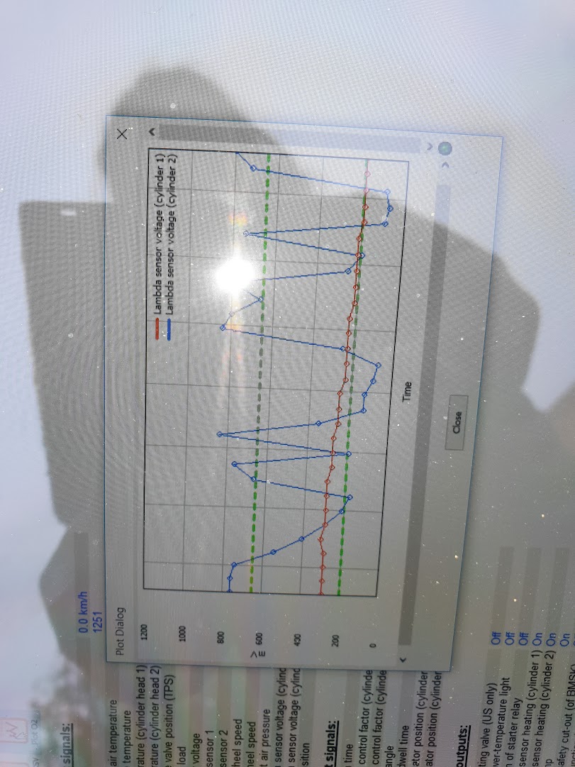

Ich habe eine BMW R1200GS DOHC und ich erlebe einen sporadischen Fehler auf Lambdasonde 1. Ich habe die beiden Sonden miteinander vertauscht und der Fehler ist immer noch auf Zylinder 1. Der Fehler liegt also wahrscheinlich nicht in der Sonde, sondern irgendwo anders... Die Kontakte sind sauber... Ich füge das Regelungsdiagramm bei... Wo ist der Fehler zu suchen?
Danke

Hallo
Messung bei erhöhter Drehzahl wiederholen (2500-3000rpm)
Verbessert sich das Ergebnis > Lambdasondenheizung Ansteuerung für Zylinder 1 defekt
Kabelverbindungen Stecker Vercrimpungen prüfen, Kabelbruch oder Stecker Motosteuergerät
fehlerhaft

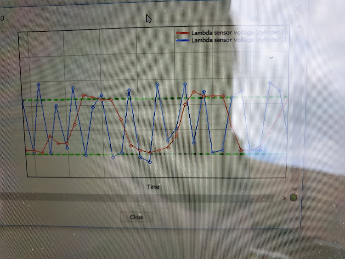

Hallo, nachdem der Motor warmgelaufen ist, reagiert die Sonde 1 nicht mehr... Im Leerlauf und bei höheren Drehzahlen - nichts...

Zylinder 1 überfettet dauerhaft > z,B. Einspritzdüse undicht

Habe heute meine Tests fortgesetzt. alle 4 Kerzen neu getauscht, Leerlaufventile neu getauscht. keine Veränderung.

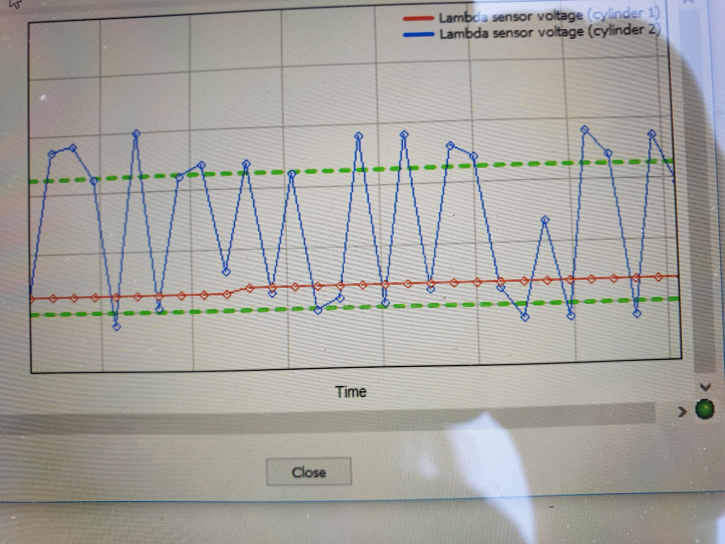

Bevor ich die Drosseln synchronisiert habe, hatte das Lambda am rechten Zylinder seltsame Werte, nach der Synchronisation nur noch eine gerade Linie.
Ich habe das Kabel am rechten Zylinder gelockert, die Messwerte der Vakuummeter sind außerhalb der Toleranz, aber der Zylinder läuft besser.
Linker Zylinder 200 Grad, rechter 130 Grad...
Es muss ein Problem mit der Luft im Leerlauf geben.
