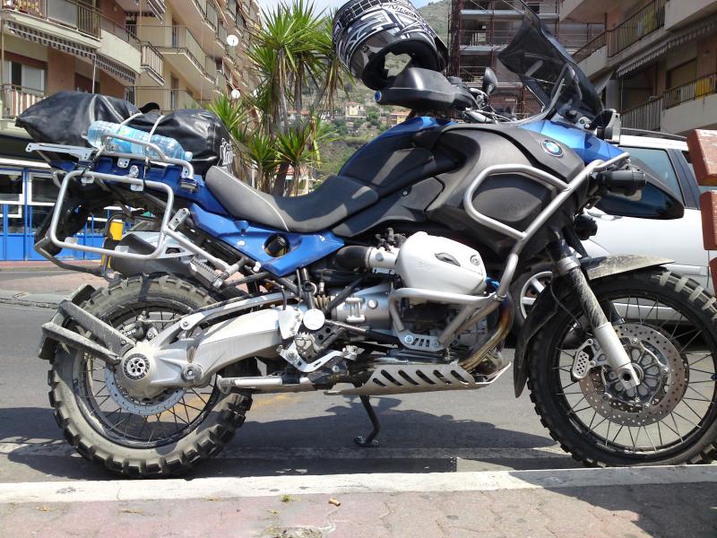

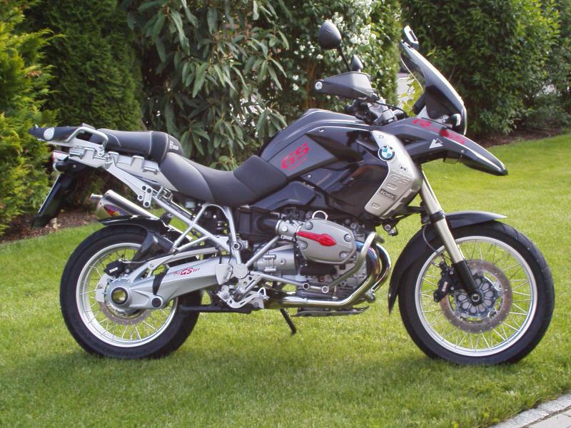

Hallo Bernd,
ich hatte an meiner letzten Gs auch den Extenda Fender von Wunderlich dran.Hinten hatte ich die Radabdeckung in Carbon auch von Wunderlich
Schau das Bild an dan siest du wie die Teile das Motorrad schützen.Die Gs ist auf dem Bild 3 Jahre alt.Ich kann die Teile nur empfehlen.
