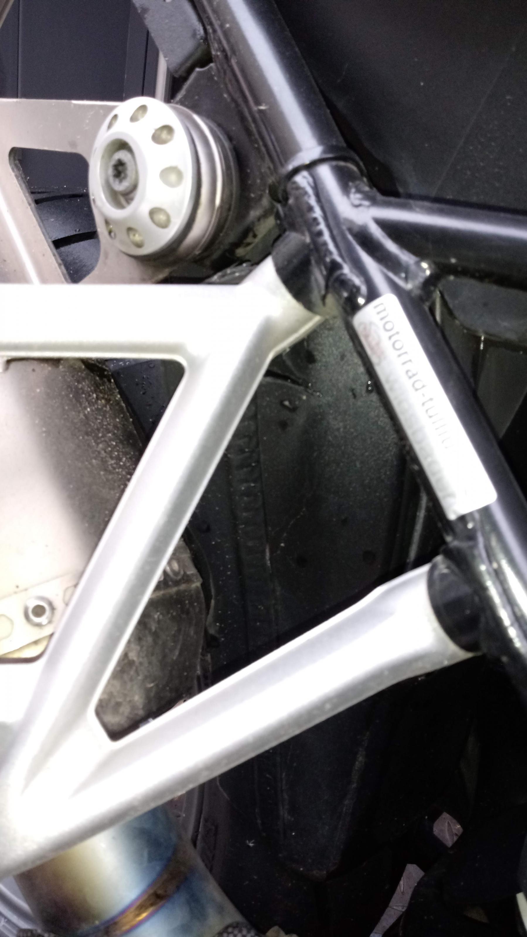

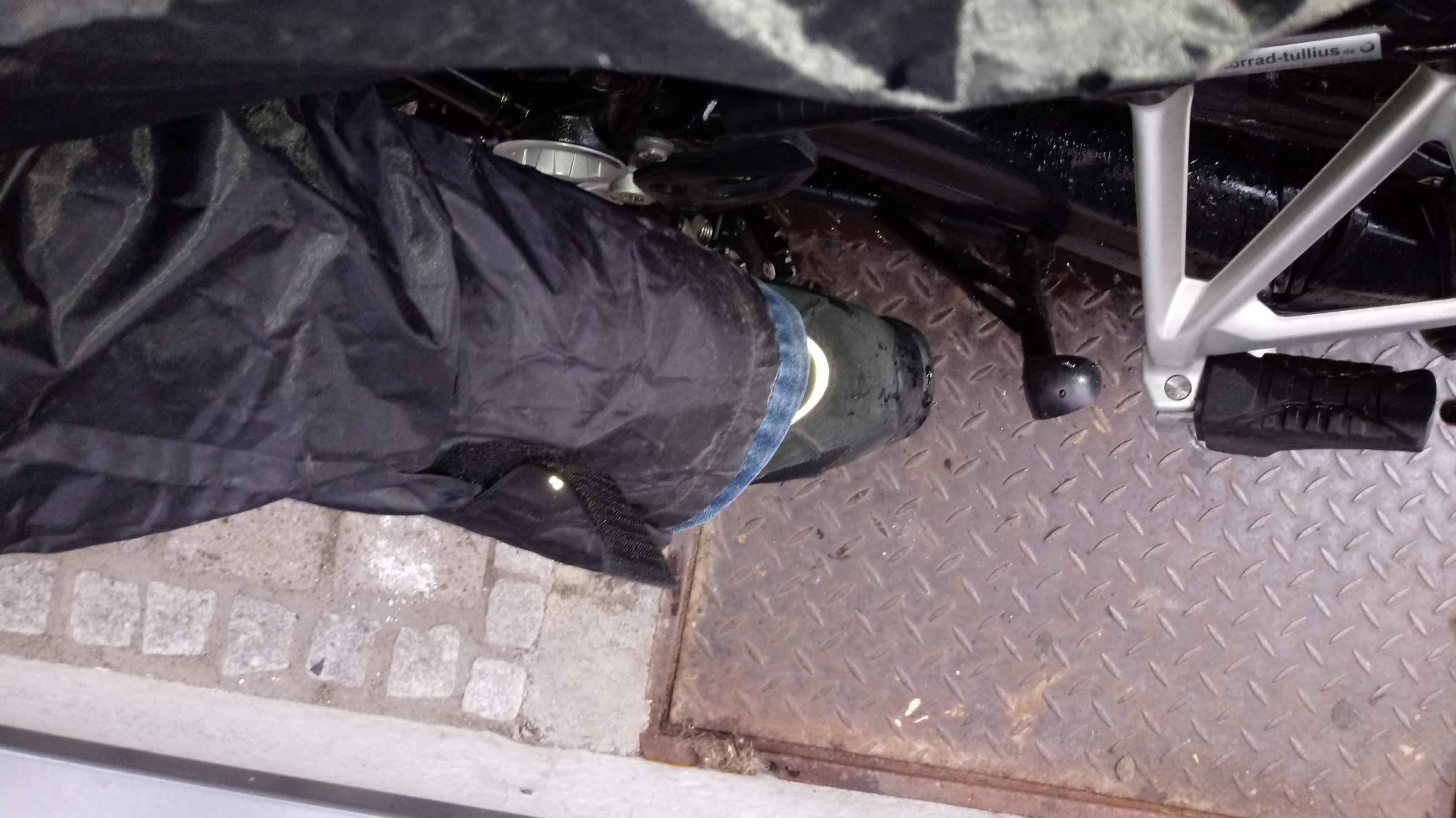

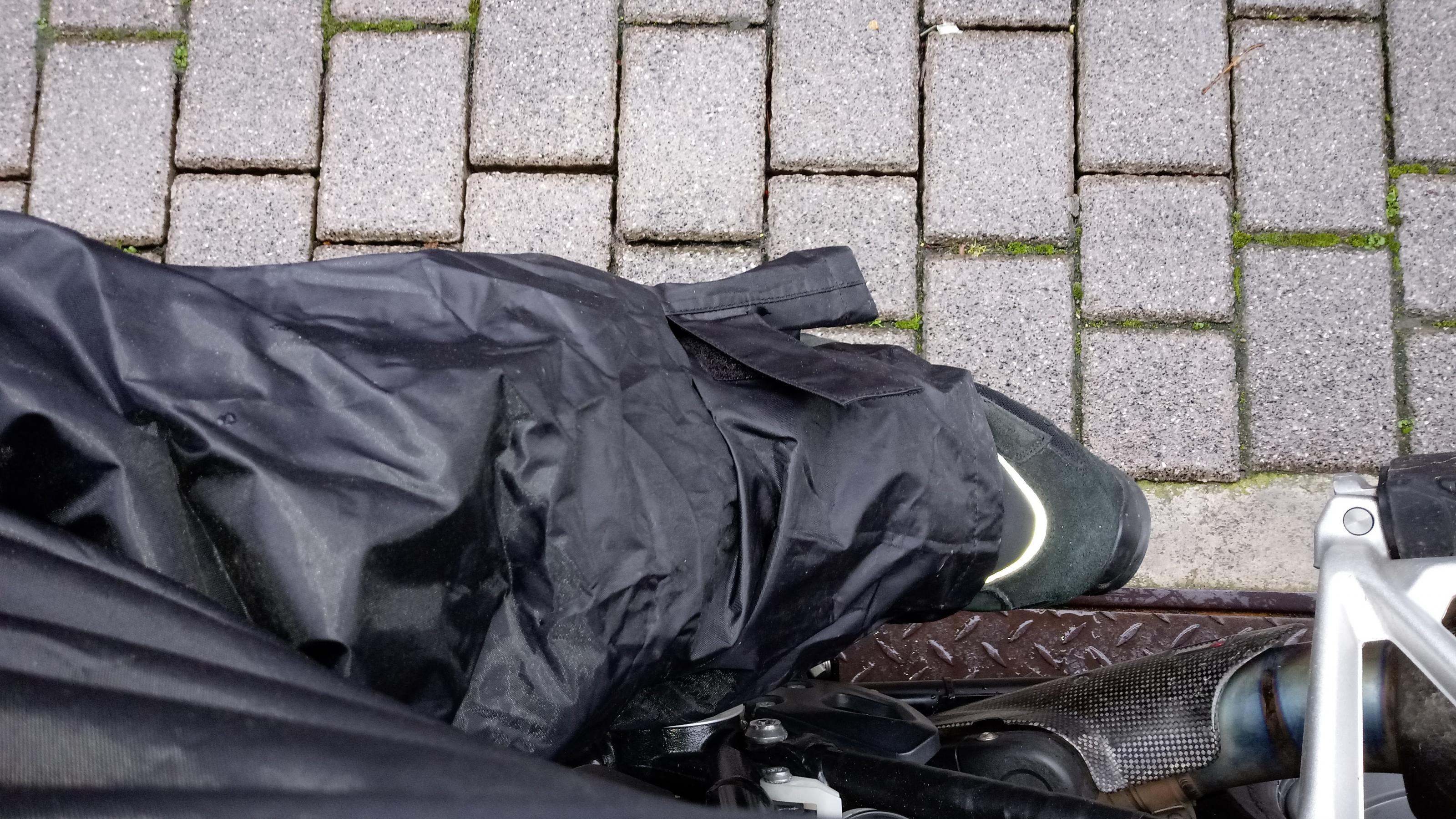

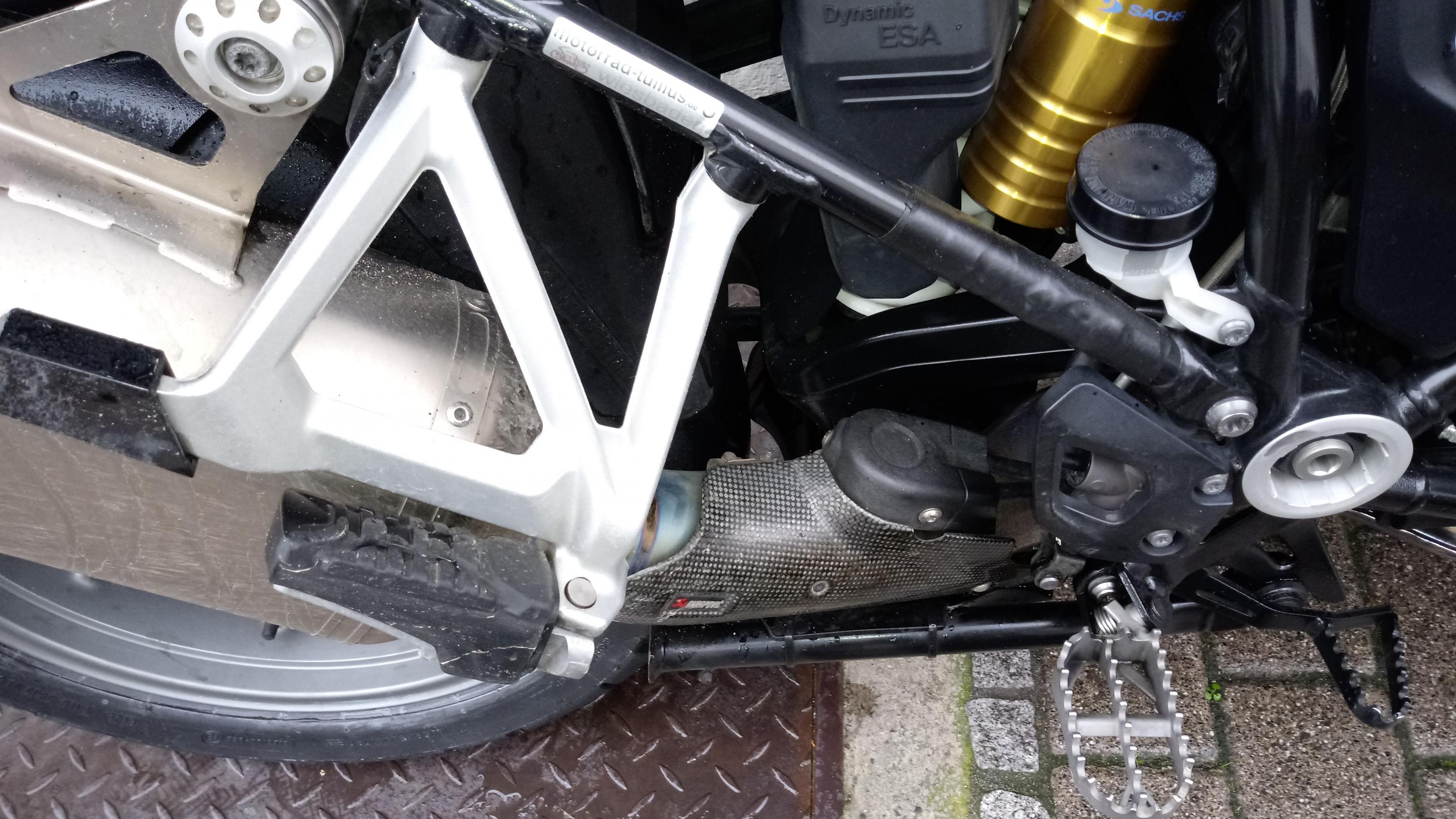

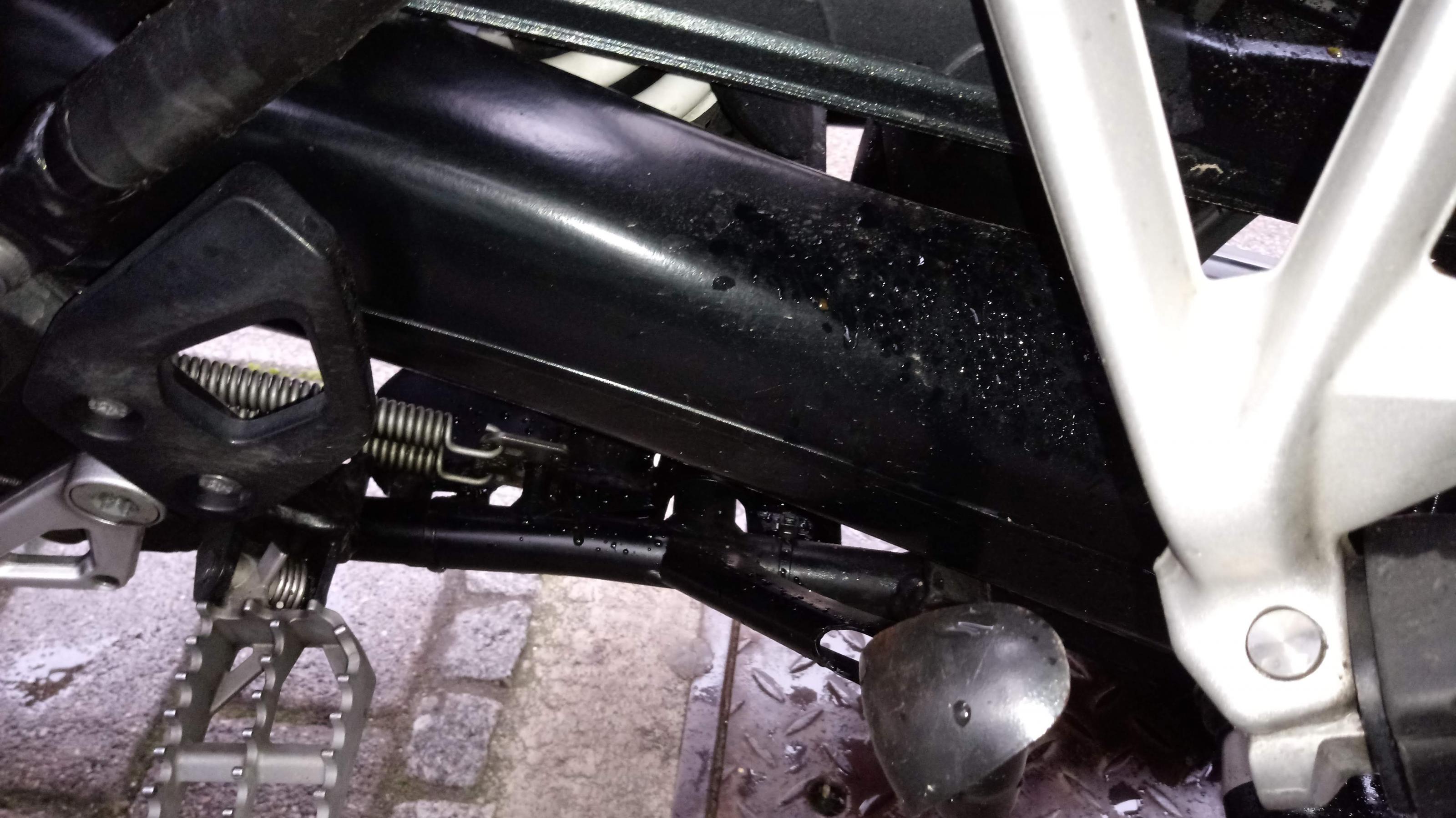

Ja gibt es ...
Bin heute 20km, davon gut 10km AB, im regen auf die arbeit gefahren, hosen und sogar die versen absolut trocken, auch rund um den stoßdämpfer ist alles ziemlich trocken geblieben!
ICH BIN BEGEISTERT!
Es hat ja bis jetzt nichts funktioniert, auch der modifizierte mudsling nicht wirklich!
Dem habe ich aber jetzt auch, gleichzeitig mit der kippständerabdeckung, einen kantenschutz, mit 2-3cm fahne, verpaßt!
Ich glaube aber nicht das der jetzt wirklich dieses ergebnis gebracht hat! Es wird wohl wirklich an den verwirbelungen von unten gelegen haben, welche das wasser vom hinterrad hoch richtung rahmendreieck gedrückt haben!
Hab auch direkt, noch vor dem absteigen, ein paar bildchen gemacht, der dreck an den überhosen war schon vorher, man sieht aber sehr schön wie trocken die versen geblieben sind!
Beim mudsling auf der rechten seite kann man sehen wo ich ihn eingeschnitten habe. Hab ihn dann mit einem fön warm gemacht und etwas nach außen gebogen!
