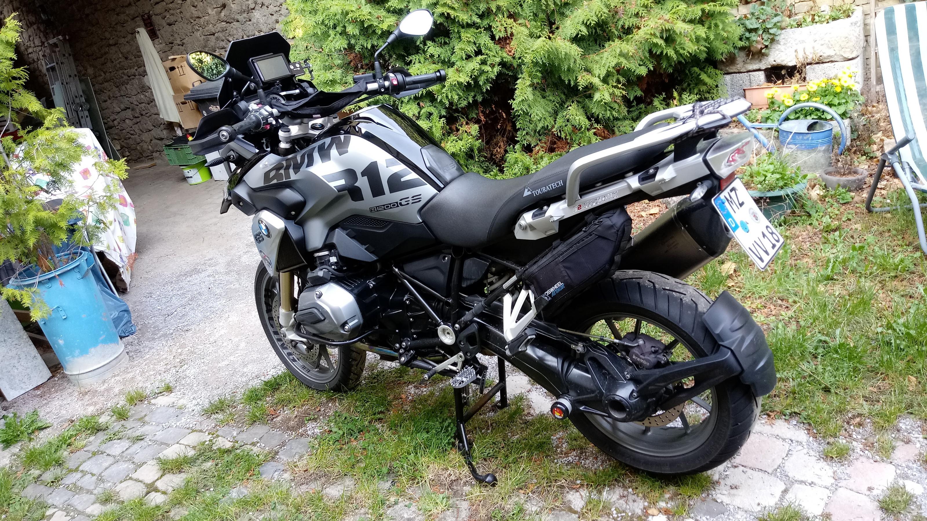

Hab den mudsling drauf, an den seiten etwas eingeschnitten, warm gemacht und nach außen gebogen!
Dann hab ich mir diesen sommer so eine mtb tasche an die linke seite gemacht, die hält auch nochmal bischen was ab,
seitdem ist es jetzt lks. besser als rechts :) Aber weg bekommt man das wohl nie!
Aber vorsicht, wenn die nicht richtig fest sitzt und am soziusrastenhalter nicht feste fixiert wird, kann sie innen am rad schleifen!
Ist im nachbarforum jemandem passiert, ich fahre schon zig tausend km damit rum, sowohl bepackt mit koffer als auch mit sozius!
