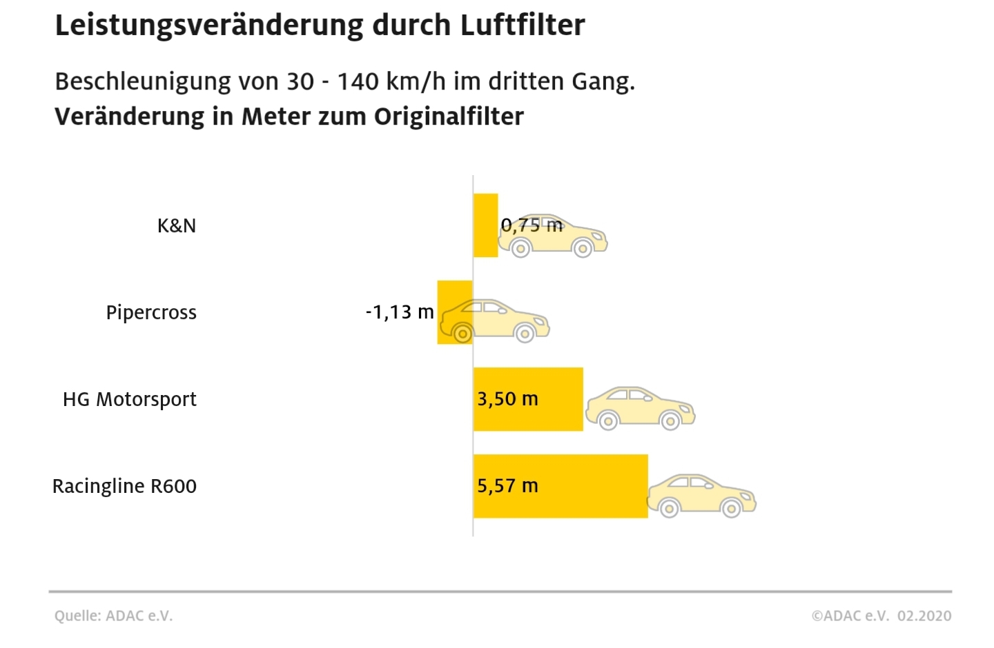

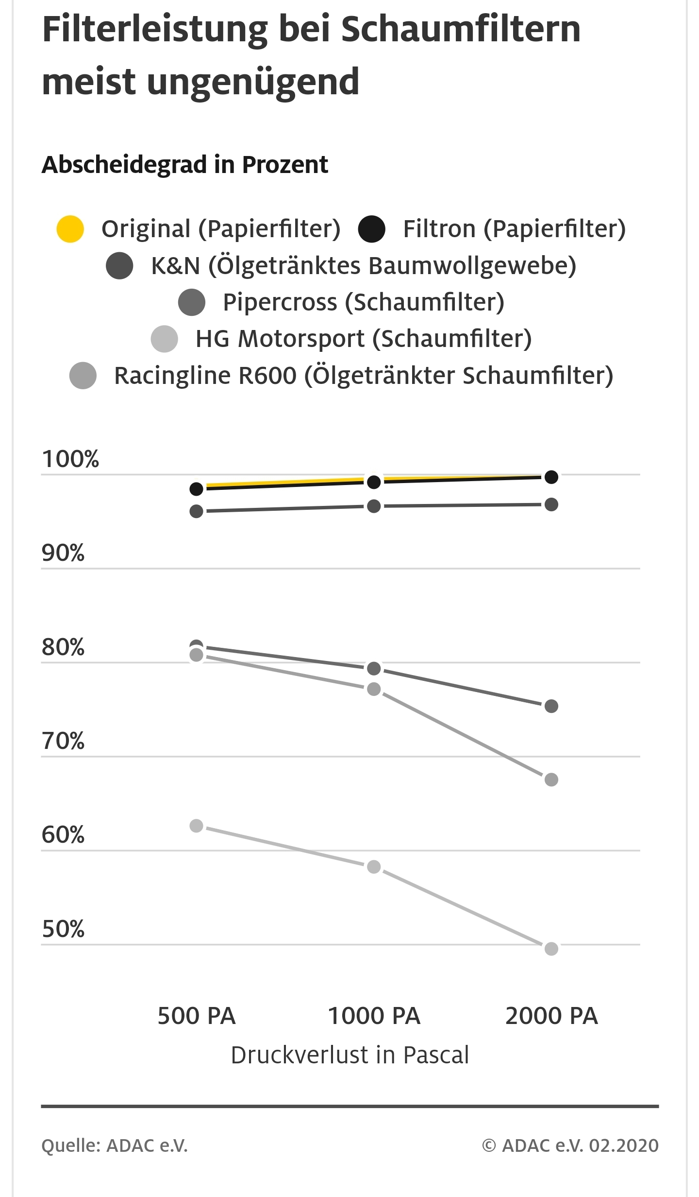

Um herauszufinden, was schon gefunden wurde...

Dann hat sich der Aufwand doch gelohnt... :)

Hi Mattes!
Ich sags mal so: Dass ein anderer Lufi keine "Leistungs-
explosion" verursachen kann, wurde ja schon öfter erwähnt
und auch begründet. Wirkliches Tuning sieht anders aus
und ist wesentlich teurer als ein Lufi aus der Grabbelkiste.
Ich bin mit meiner 1150er (SR-Racing, getillte 1200er Düsen,
anderes Fahrwerk, ansonsten original) letztes Wochende rund
1400km gefahren. Alles völlig easy und sehr zufrieden mit dem
schweren Eimer. Ich wüsste jetzt nichts, was ich an diesem dreh-
momentstarken Motor ändern wollen würde.
Andererseits... Ich hab da noch n Powercommander in der
Garage liegen... :)

So sieht aus! Wüsste ich auch nicht. Hab ebenso die Getillten drin und die größere Ansaugung + top Fahrwerk samt nun klasse eingestellem Motor und recht frischem Getriebe+Kupplung. Das ist einfach so befriedigend wenn man nur wenig den Hahn spannen muss und dennoch wird Leistung/DM freigegeben😍😂.
Wollte es nur mal wissen ;-). Habe jetzt den guten alten Papierfilter drin - wenn es bald nach Andorra und dann in den Sand von Afrika geht, wird das wohl besser sein. Jetzt fehlt mir nur noch ein gutes Packsystem😒und das heute gelieferte ist China-Prüddel...

auf dem Leistungsprüfstand brachten selbst gebrauchte geölte Pipercross Luftfilter immer ein Plus auch zu neuen Papierluftfiltern, das ist mehrfach von mir und in meinem Beisein immer wieder so gemessen worden.
Das macht keine 7 PS aus aber es macht was aus.
Das liegt daran dass die Schaumstoff filter elastisch nachgeben wenn ein Saughub schnell viel Luft durchsaugt.
Bei höheren Drehzahlen schwingt der also mit. Drum mache ich gar keine Anderen mehr rein K%N schon garnicht.
Aufpassen muss man, dass die sauber und dicht sitzen, also etwas Fett an die Dichtfläche hilft schon.
